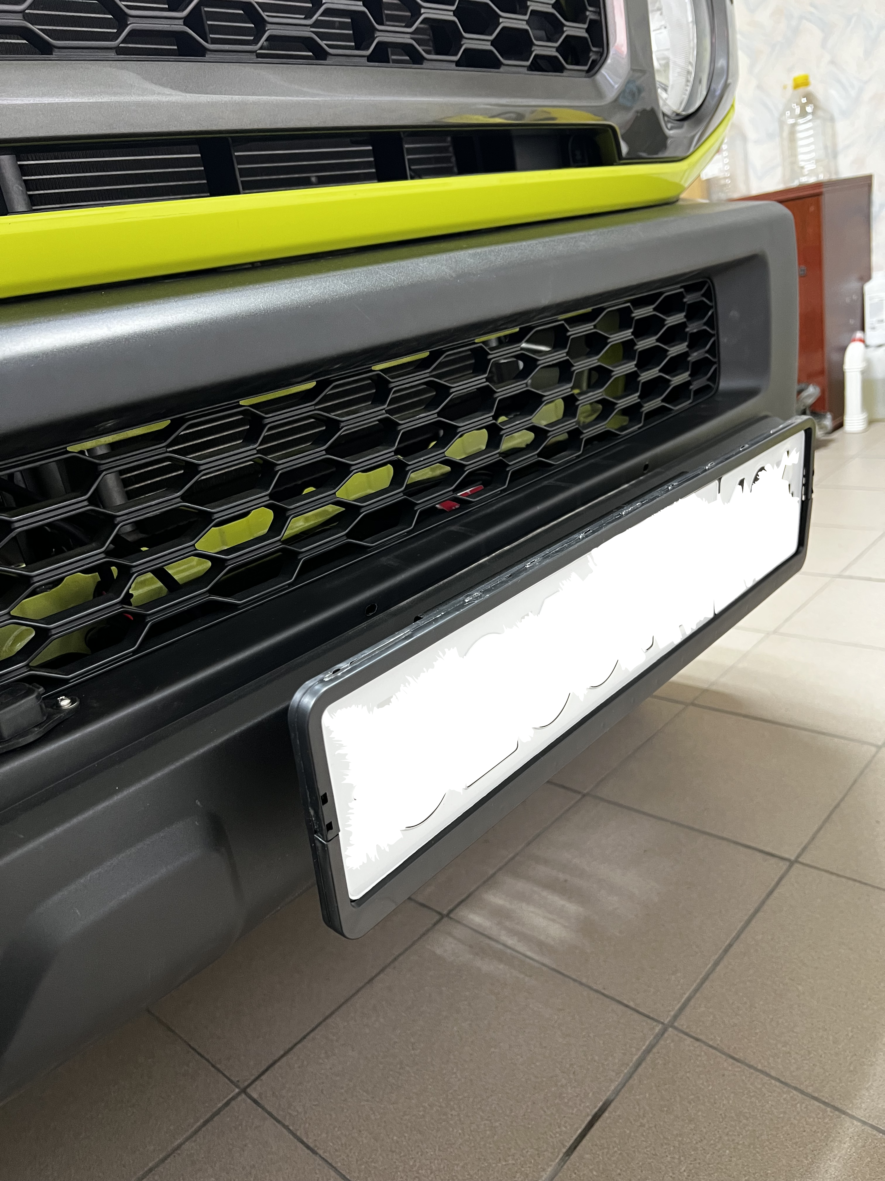

а кто-нибудь придумал, как обеспечить доступ к свободной размотке не ломая решётку?

по сути мне нужно галетник на лебёдке повернуть на 90 градусов, туда и обратно, довольно частная задача
можно механическую приблуду, но можно конечно и "электро, пневмо".., вопрос был про чей-то опыт в решении этой конкретной задачи

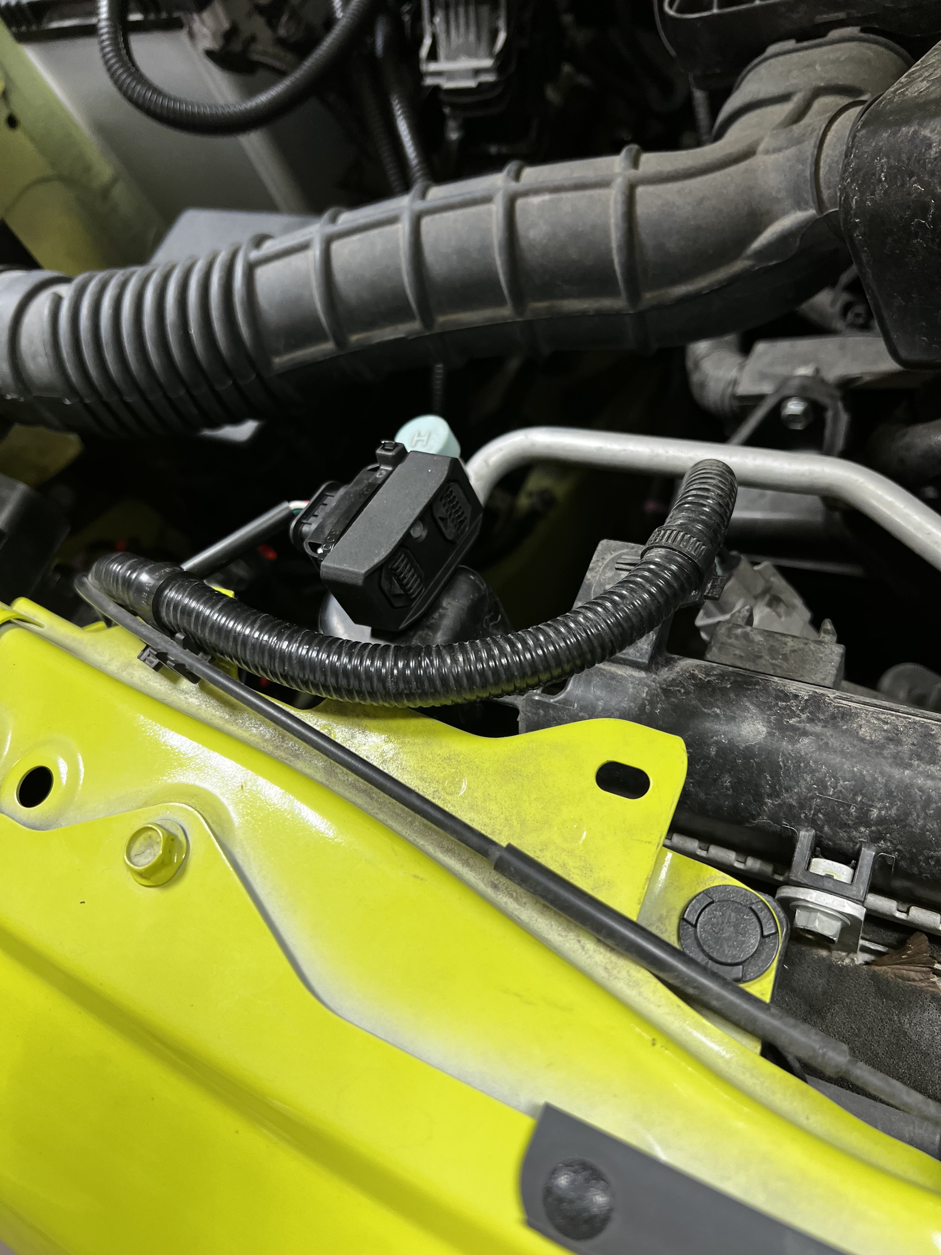

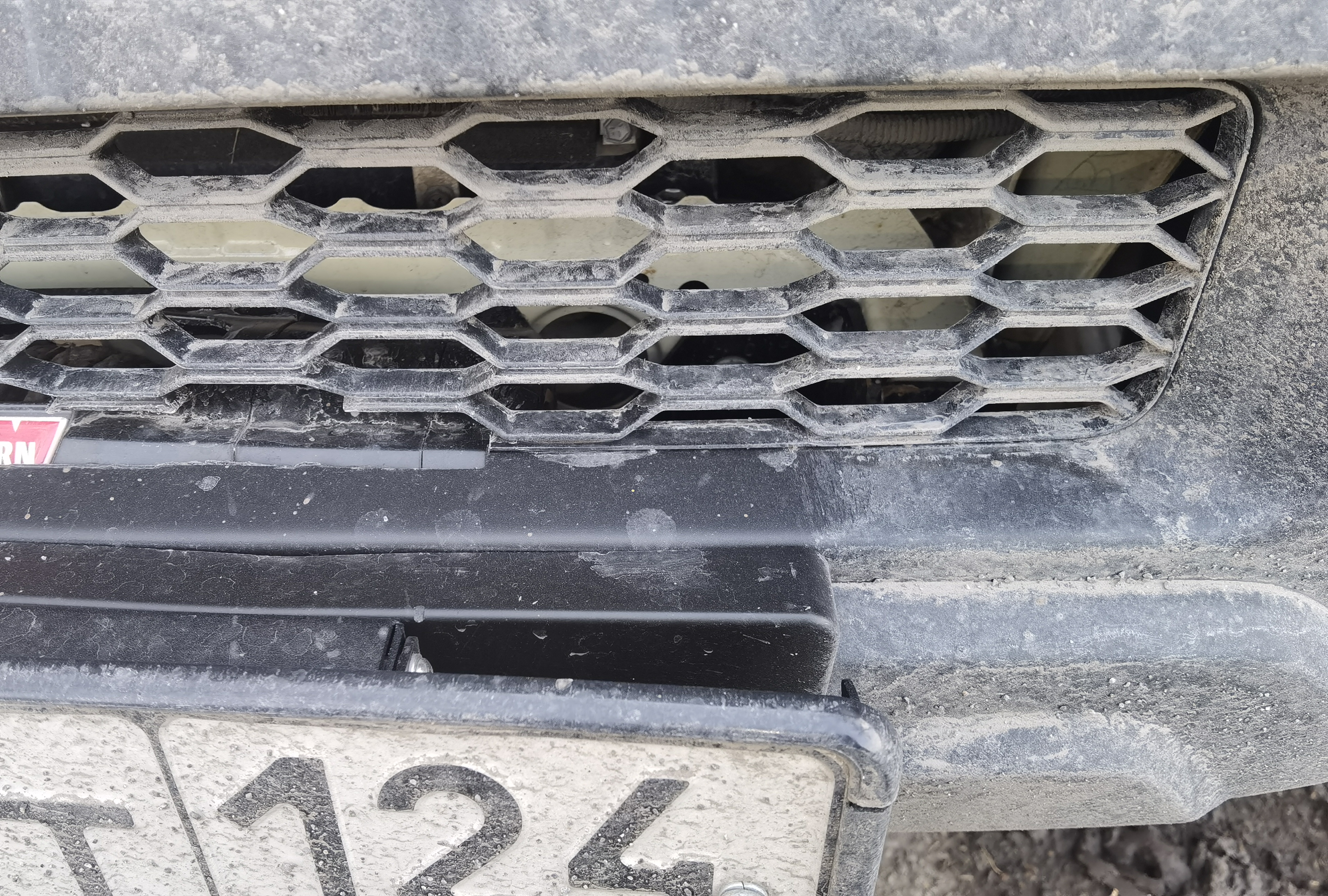

Установили себе warn 55s с блютус модулем. Кнопку вывел на всякий случай просто под капот(чтобы разъем грязью не набивался) В решетке буду делать калитку для доступа к переключателю размотки троса

у меня кнопка левее руля внизу, мне нравится :D
рамку номера уже 2 раза оторвал, но у меня видимо другая площадка, она не торчит из бампера и рамку к ней не прицепишь
калитку пока не придумал, просто отгибаю решётку и поворачиваю галетник

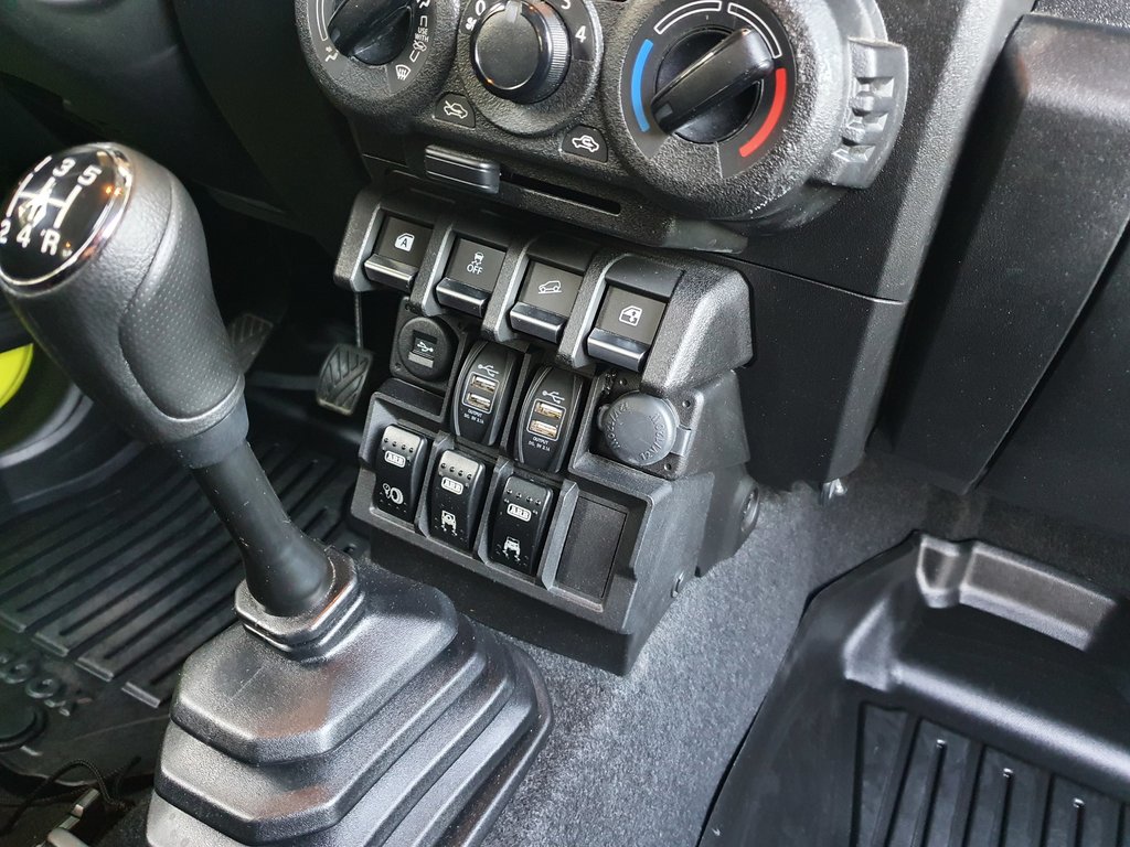

Для кнопок, которые не входят в штатные места (уже использованы), для MT есть консоль - подсмотрено на немецком форуме. Она продается пустая на 6 мест, можно ставить что душе угодно. Это лучше чем вкорячивать их в любое свободное место. Для лебедок есть 2 кнопки: одна питание, вторая запуск вперёд / назад.

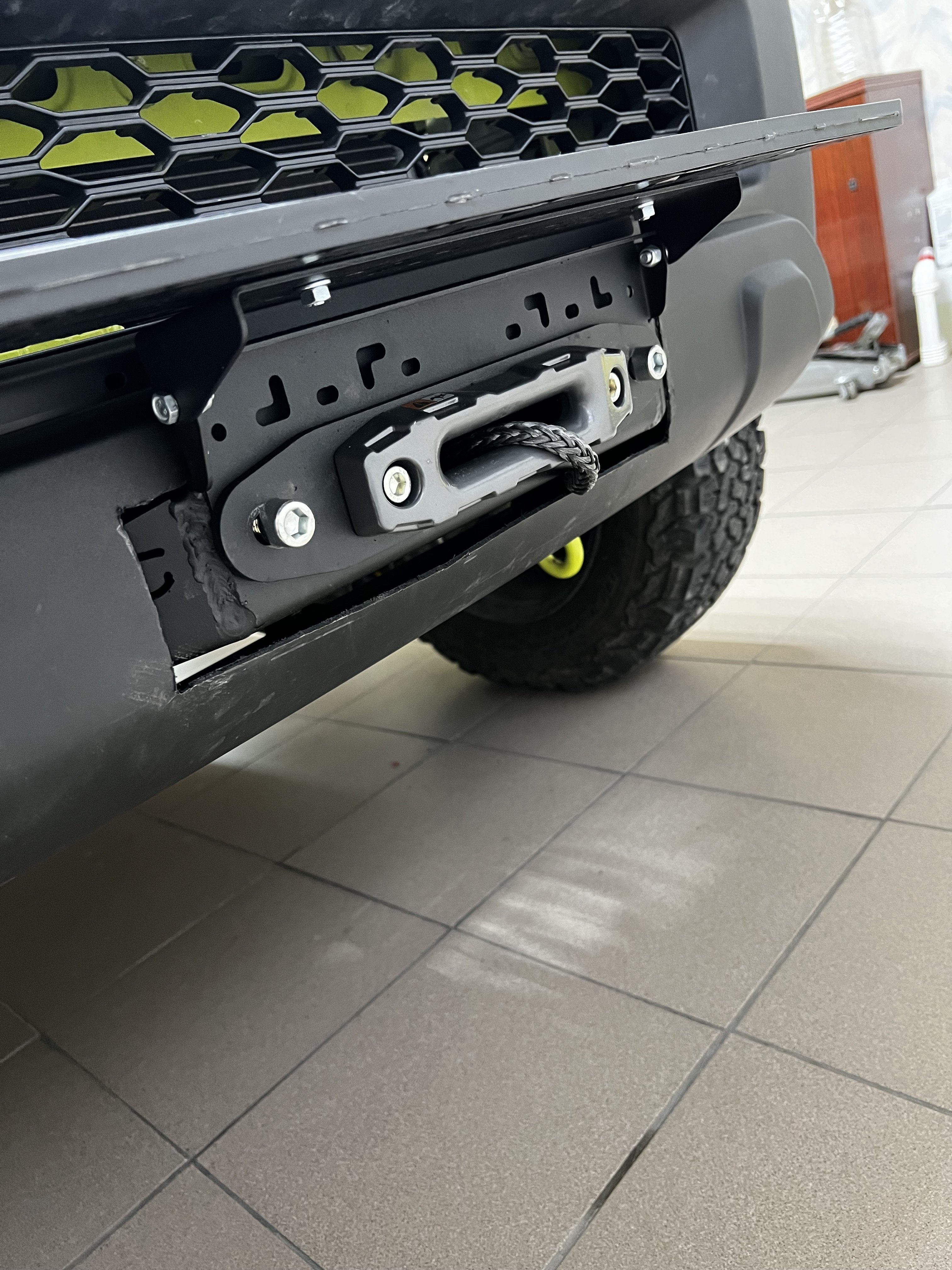

Приветствую всех! Только влез в эту ветку, всю не осилил. Началась она с того, как установить лебедь в новый Джим (напоминаю). Пишу для тех, кто понимает, зачем нужна нормальная стационарная лебёдка. Остальные, кто с сэнд-траками-лопатами-ручными трещетками и гайковёртами, после двух-трёх походов за трактором, наигравшись во все эти игрушки, тоже со временем поймут. Если, конечно, съезжают иногда с асфальта.

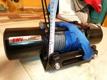

Так вот: есть напимер, такая лебёдка - Runva EWV6000 SSR, она суперкомпактная и весит 12 кг. Я себе прикупил, правда, пока не испытал. По-моему, самое то будет для "гражданского" Джимника. И установиться вместо того пластикового корытца должна. Как именно, я бы придумал и сделал установочный комплект. Но у меня есть только Самураи, и среди моих друзей и клиентотв новых джимников пока нет (в нашем городке их всего штук пять). В общем, если будет интерес, я постараюсь эту тему развить. А если кто из СПб заглянет на совместную покатушку и предоставит "подопытный" автомобиль на пару часов, то было бы вообще здорово.
Да, установка ессно скрытная в бампере, клюз под откидным номером.
ЗЫ. Я эту лебёдку не продаю и не рекламирую, если кому нравятся другие - дело хозяйское. Только тяга должна быть не меньше 6000. Все квадриковые игрушки помогают только спалить сцепление. Я это по молодости всё проходил.
samurai151
13 Сентябрь 2009
1,046
103
Луга Петербургского округа
SJ-413
еслифчё плащадки продаются, правда денег стоят
Площадка идёт в компекте с лебёдкой, только какой в ней смысл? Её всё равно надо привинтить к кронштейну, так лучше сразу привинтить лебёдку. Пощадка лишняя!
наплыв сверху у лебёдки влазит в бампер?
Какой наплыв имеется в виду? Высота по корпусу 125, по контактным шпилькам 140.
Цифры веса мне очень нравятся. Меньше 10 кг с этой самой площадкой и клюзом.
А ещё установочную плоскость плоскость лебёдки можно расположить вертикально, тогда ширина станет высотой. А это 113 мм. Соввсем компактно.

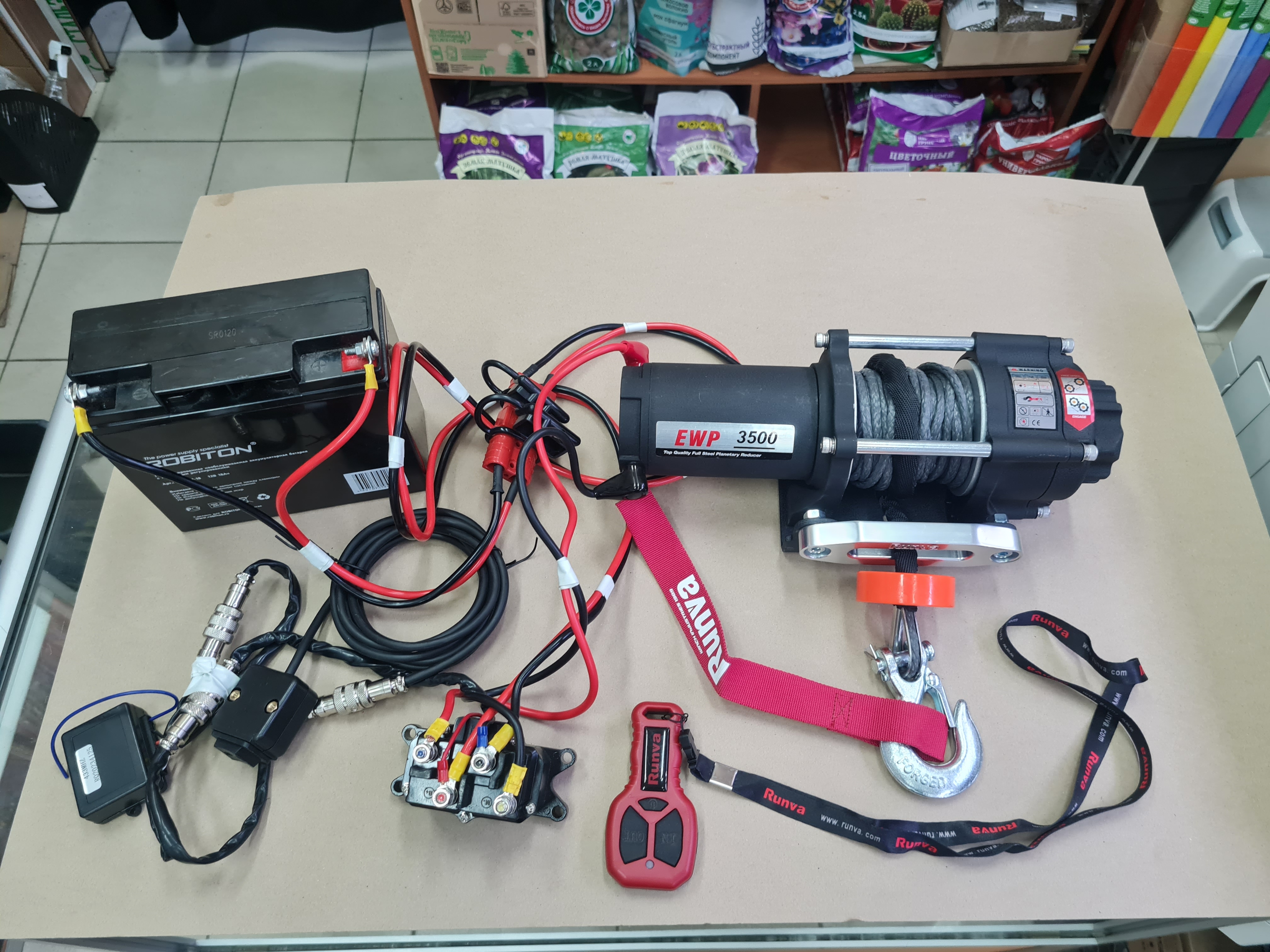

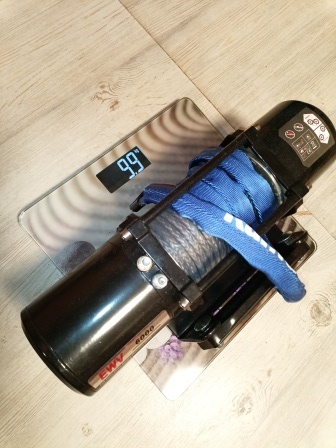

Купил лебёдку
Ставить в бампер не стану, буду использовать как переносную и в прицепе и в гараже.
Электрическая лебёдка RUNVA 12V 3500A lbs 1588 кг синтетический трос EWP3500ASR
Сматывание троса на холостом ходу, менее 3 минут, сила тока 11 ампер.
Габариты без упаковки: 348x116x165 мм
MAX усилие: 1588 кг
Вес: 9.4 кг
MAX ток потребления: 160 А
Напряжение питания: 12 V
Скоростей: 1
Двигатель: 3.68 л.с. (Мощность 2.35 кВт)
Передаточное число: 170:1
Тормоз: Автоматический
Диаметр барабана: 37 мм
Ширина барабана: 76 мм
Длина троса: 14 м
Диаметр троса: 6 мм
Заявленная прочность: примерно 4 тонны (лучше, наверное, делить пополам)
Скорость намотки при MAX нагрузке: 0.7 м.мин
Скорость намотки при MIN нагрузке: 2.5 (4,6 у меня) м.мин; Намотка троса 14 метров чуть менее 3 минут

Блок прикупи обязательно, поможет
