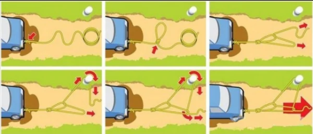

Простейшая система на принципах полиспаста, в теории в разы увеличивает усилие, без блоков конечно трение в системе приведёт к потерям, но в принципе в некоторых случаях выручит и просто верёвка. К ней полезно иметь хотя бы шлею с трещёткой (стяжной ремень от грузовых авто). Это простейшие приспособления, но хоть что-то на первый случай.[DOUBLEPOST=1572851009][/DOUBLEPOST]Из жизни отдыхающих :)

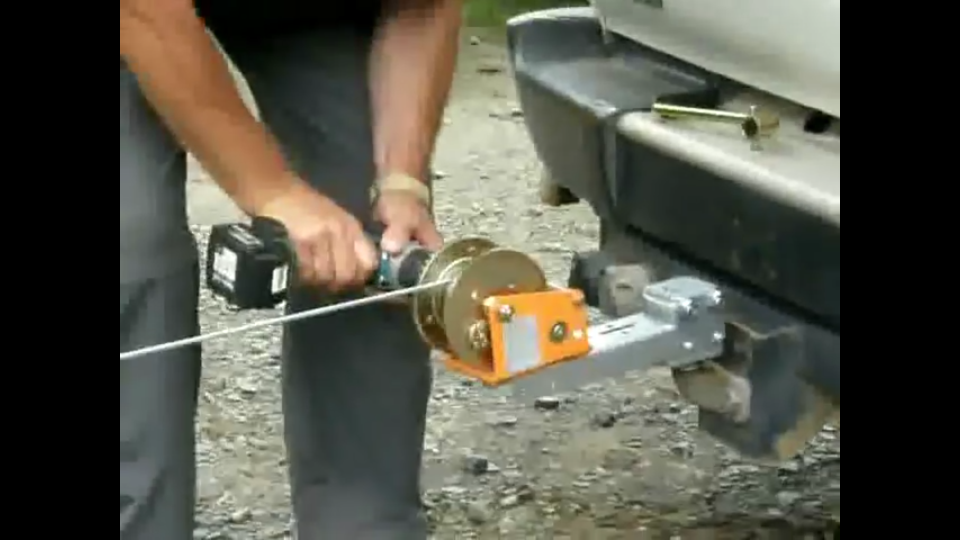

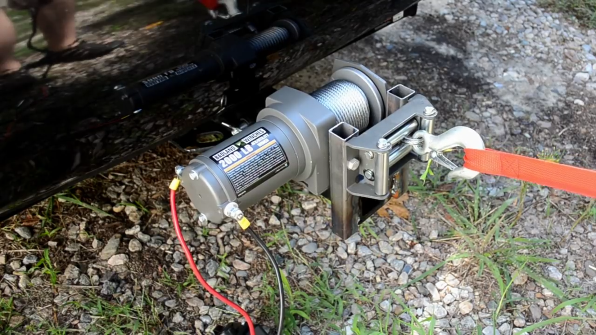

Очередная приблуда. Единственное я бы крайне не рекомендовал тросовые лебёдки такого плана, безопасней ленточные.

Лебедка ручная барабанная в паре с электро-гайковертом не тянет груз, гайковерт выворачивает из рук, электродрель вообще не тянет. Пробовал. Машине не поможет.
Конкретно на том фото площадка на фаркопе жёстко закреплена, вынос позволяет крутить или ручкой, или гайковёртом - допустим быстро выбрать трос. Но это всё на частный случай, лучше чем ничего. Так то, по хорошему хай-джек, санд-траки, якорь и лопата ко всему прочему должны быть если прилично заехать нужно. Сама по себе лебёдка это часть темы.[DOUBLEPOST=1573034560,1572869556][/DOUBLEPOST]Ещё вариант для съёмного крюка фаркопа[DOUBLEPOST=1573666262][/DOUBLEPOST]Вот нормальное решение, лопата и задняя лебёдка, самые необходимые ништяки на зиму (по опыту :) )
