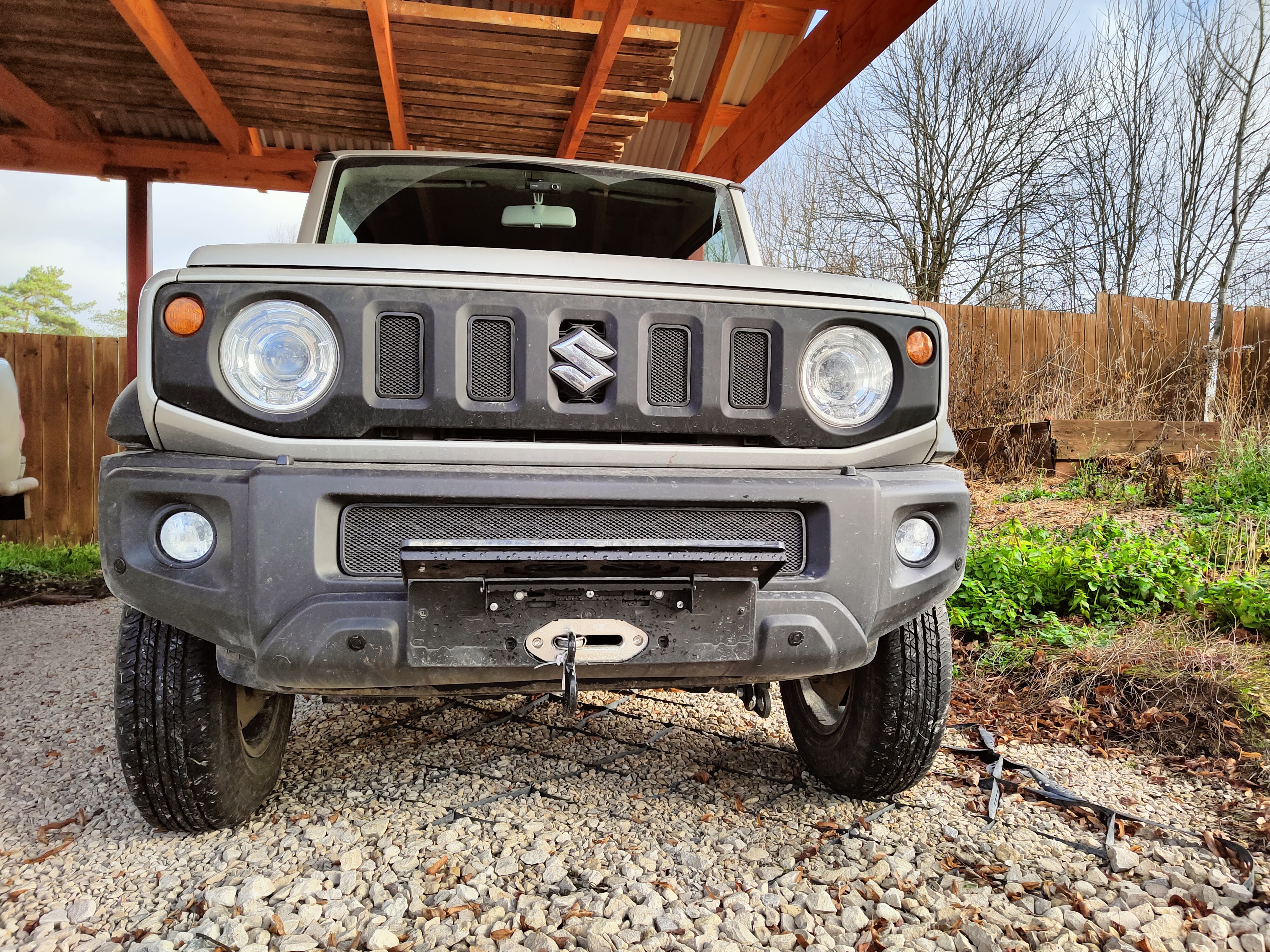

Поставил у Константина joker4x4 лебёдку T-MAX ATW-6000 в бампер, снаружи не видно. Обошлось с установкой - 56960 руб.

Поставил у Константина joker4x4 лебёдку T-MAX ATW-6000 в бампер, снаружи не видно. Обошлось с установкой - 56960 руб. Посмотреть вложение 202536
Бампер сошелся на трех нижних креплениях? Ставил лебедь с площадкой от Joker4x4 (JK-WMP-SJ-JB74S), бампер упирается в площадку и не дотягивается до нижних креплений.

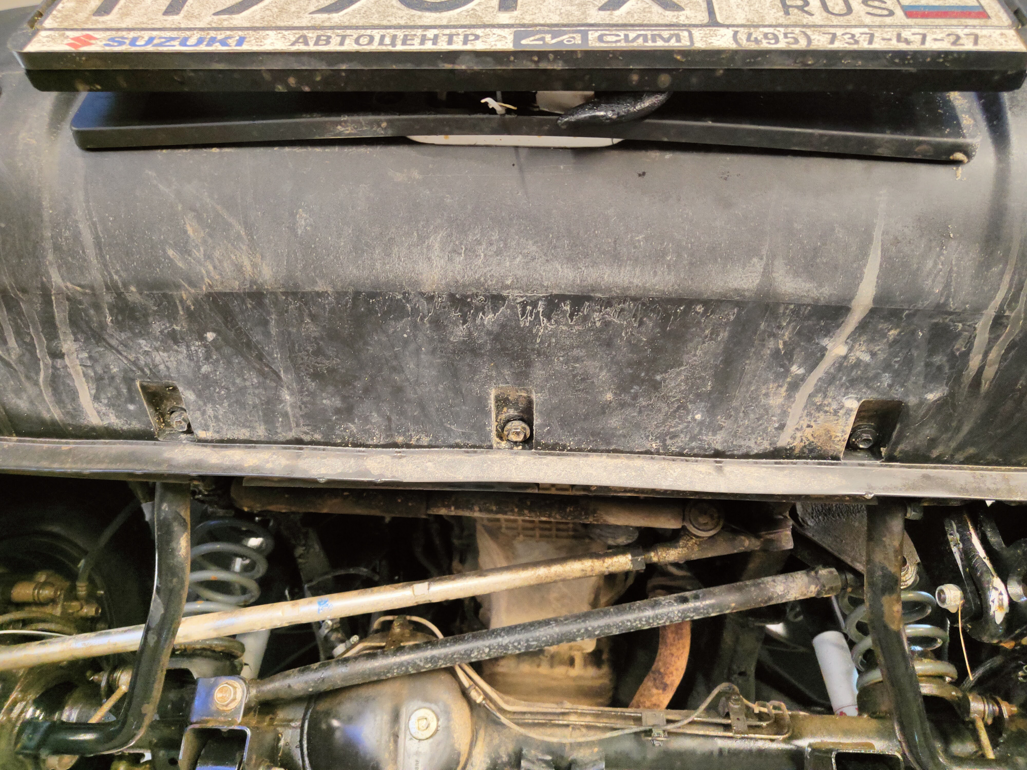

Не могу ответить, видел уже готовый результат. Если можно как-то с наружи посмотреть - посмотрю, если объясните где :)
Загляните под бампер, там должно быть 3 точки крепления, их сразу видно. А лучше сфотографируйте)
после мастеров тоже увидел что у них ни сели нижние три болта и пришлось самому все разбирать/подгонять что бампер зажался снизу
Не сходится он на нижних креплениях. Пришлось примерно на 0,5 см подрезать пластиковые ребра на внутренней поверхности бампера (где площадка упирается). И даже после этого крепления сошлись в натяг.

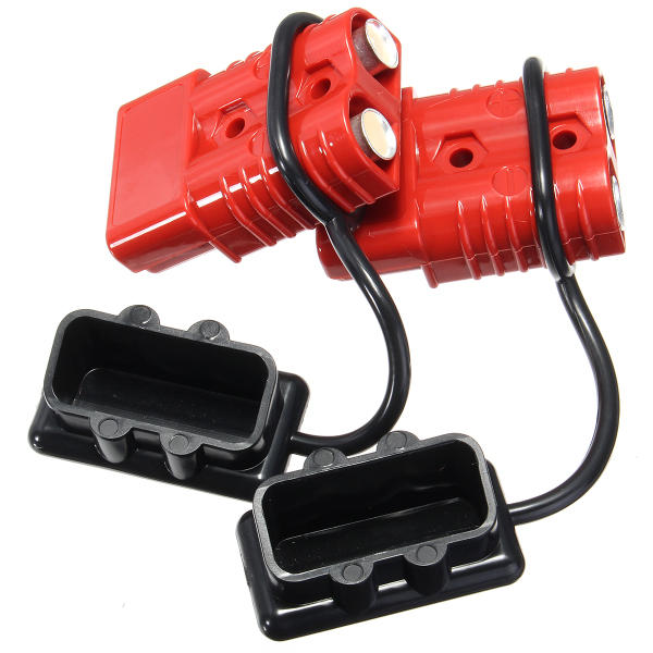

Если вы про питание лебёдки через розетку прицепа, то ставится 13-пиновая розетка и на один свободный пин подводится силовой провод нужного сечения прямо от аккума. У меня так сделано.
Что-то верится с трудом, что лебёдка будет полноценно работать от розетки прицепа. Контакты быстро выгорят.
Протягивание силового кабеля (плюсового) для лебёдки по всему салону автомобиля чревато возгоранием, при не соблюдении сечения кабеля и дополнительной противо-возгораемой изоляции.
Какого сечения должен быть провод от аккумулятора до розетки? Очень толстый, даже от проводов прикуривателя длиной 2 метра, лебёдка уже работает не в полную силу.
Контакты 9 и 10 (размыкаемый замком зажигания), на 13-пиновой розетке не справятся с мощностью лебедки.
Есть только один достойный вариант, для задней лебёдки установить дополнительный аккумулятор в багажник, аккумулятор нужен не стартовый, а тяговый.
Для полноценной зарядки 2-го аккумулятора потребуется довольно дорогое реле, в противном случае, дополнительный аккумулятор не сможет быстро зарядится от генератора, после использования.
Дополнительное реле обманывает стандартное, которое при полностью заряженном стартовом аккумуляторе не дает зарядиться тяговому. Дополнительное реле, "отключает" от проверки основной аккумулятор и дополнительный заряжается быстро от генератора, который "пашет" в полную силу.
Разъём для лебёдки лучше использовать такой, 12V, 175A
Наконец посмотрел :) Как я понял вы про это.
