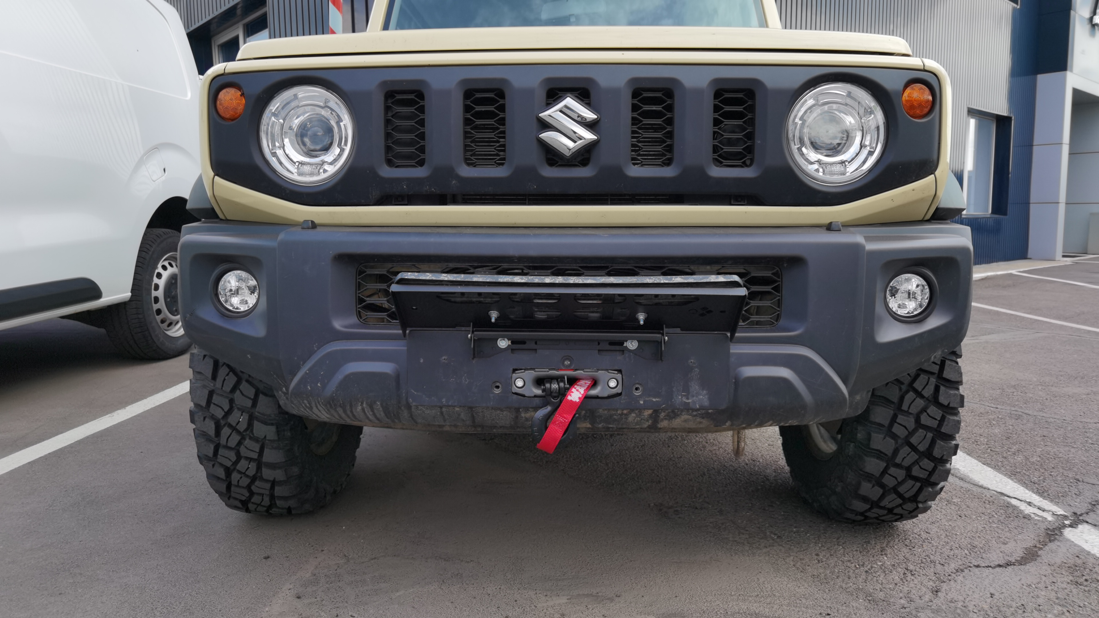

Какие болгарки-автоматы? Разработана и продается площадка.
Совсем форум не читаем..
Отзывы есть по этой железяке? Пару мест в ней я бы поменял / усилил. Но мне проще новую по месту сварить.

Поставил себе эту "железяку", на неё - ComeUp Cub 4S (тяга 1814 кг на первом слое). Успел сесть пару раз (без жести) - тянет отлично. Площадка и лебёдка устанавливаются без "болгарок и автоматов". По лебёдке - тяги 1814 кг достаточно, хотя для особо тяжелых случаев вожу полиспаст (пока не применял, но 3 600 кг тяги с полиспастом хватит чтобы груженый джим на дерево поднять). Ставить на 74 кузов более производительную лебёдку не вижу смысла, т.к. она: 1)тяжелее (что критично для мягкой подвески); 2)будет сильнее нагружать генератор и аккум; 3)скорее всего, скрытно не встанет под штатный бампер и здравствуй ГИБДД. Да, работает всё это довольно медленно, особенно через полиспаст - ну так мы и не на спорте.
