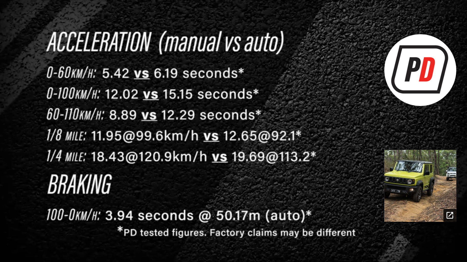

[/DOUBLEPOST]Сравнительный тест механика/автомат[/QUOTE]
сомнительные цифры на картинке
видел на трубе этот ролик
время разгона и время на дистанции

Да ерунда этот тест...на автомате педаль в пол и любая девушка результат повторит. А вот на механике надо иметь ещё хороший опыт, чтоб такие результаты показать и не перекручивать движок при этом. Потому в реале автомат рулит перед механикой или движку конец скоро у ручки
:) лет надцать ручку подёргать и всё приходит.
Там где надо включать голову она вне конкуренции, в грязи или на трассе, но автомат удобней, это да.

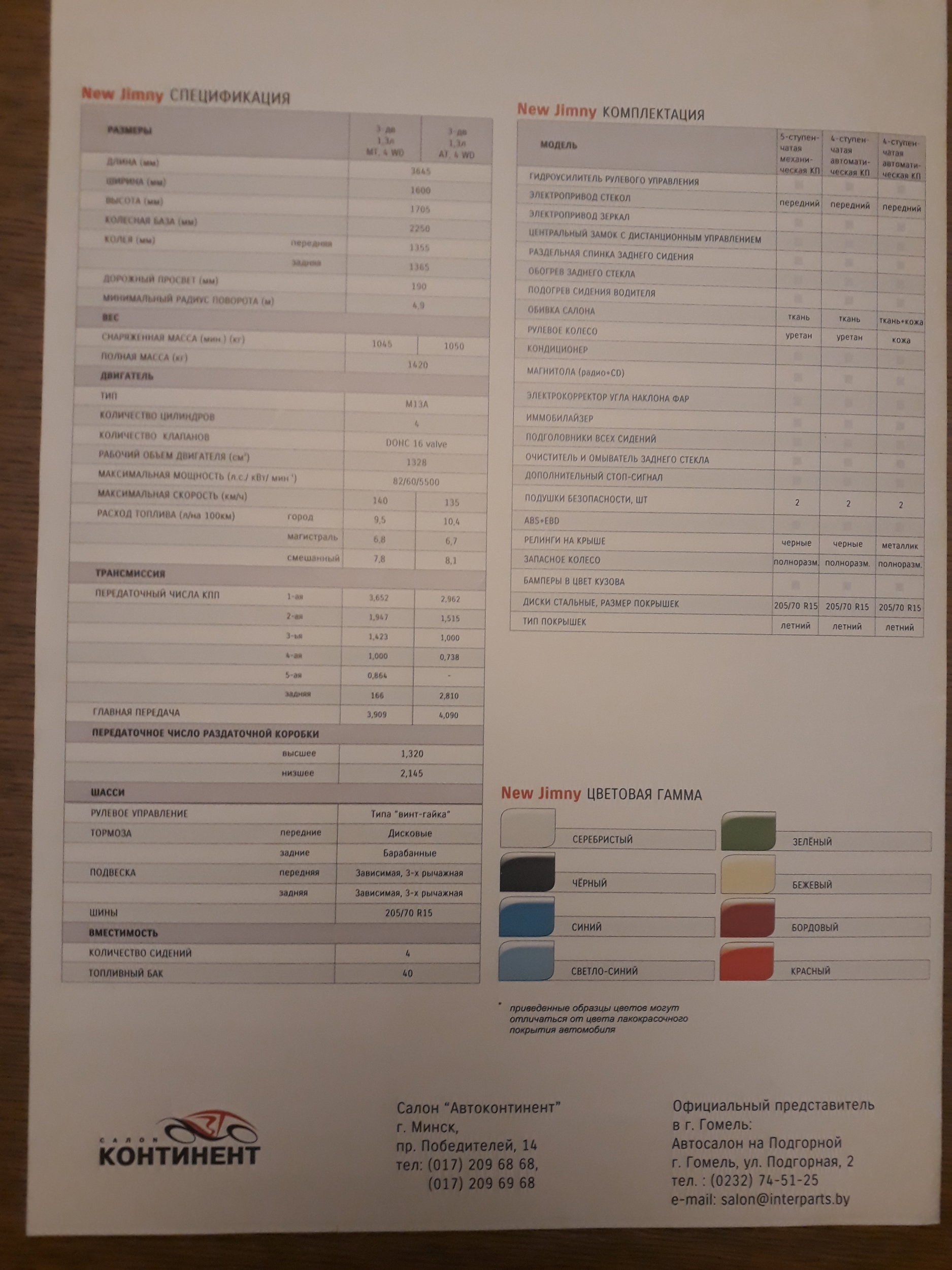

Посмотрел в раздел трансмиссия Сузуки Джимни 2018, главная пара на автомате 4,3 против 4,09 на механике, однозначно + АКПП (раньше вроде-бы все было наоборот), понижайка 1:26 на АКПП против 1:2 на МКПП, но блин по передаточным на самой коробке...такое впечатление, что механика "объедет" автомат даже без пониженной в раздатке. Обе ГП легко потянут резину 215/75r15 и это радует. У меня вывод такой, для умеренного бездора нужна МКПП, главная пара и раздатка от АКПП.
