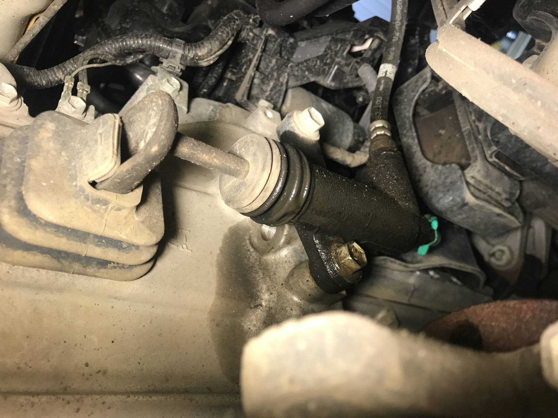

меняя масла в двигателе и коробке увидел, что сопливит шланг, идущий на гидпривод выключения сцепления. Пробег менее 25к. Вроде мелочь, но блин японское качество конечно продолжает умилять.
