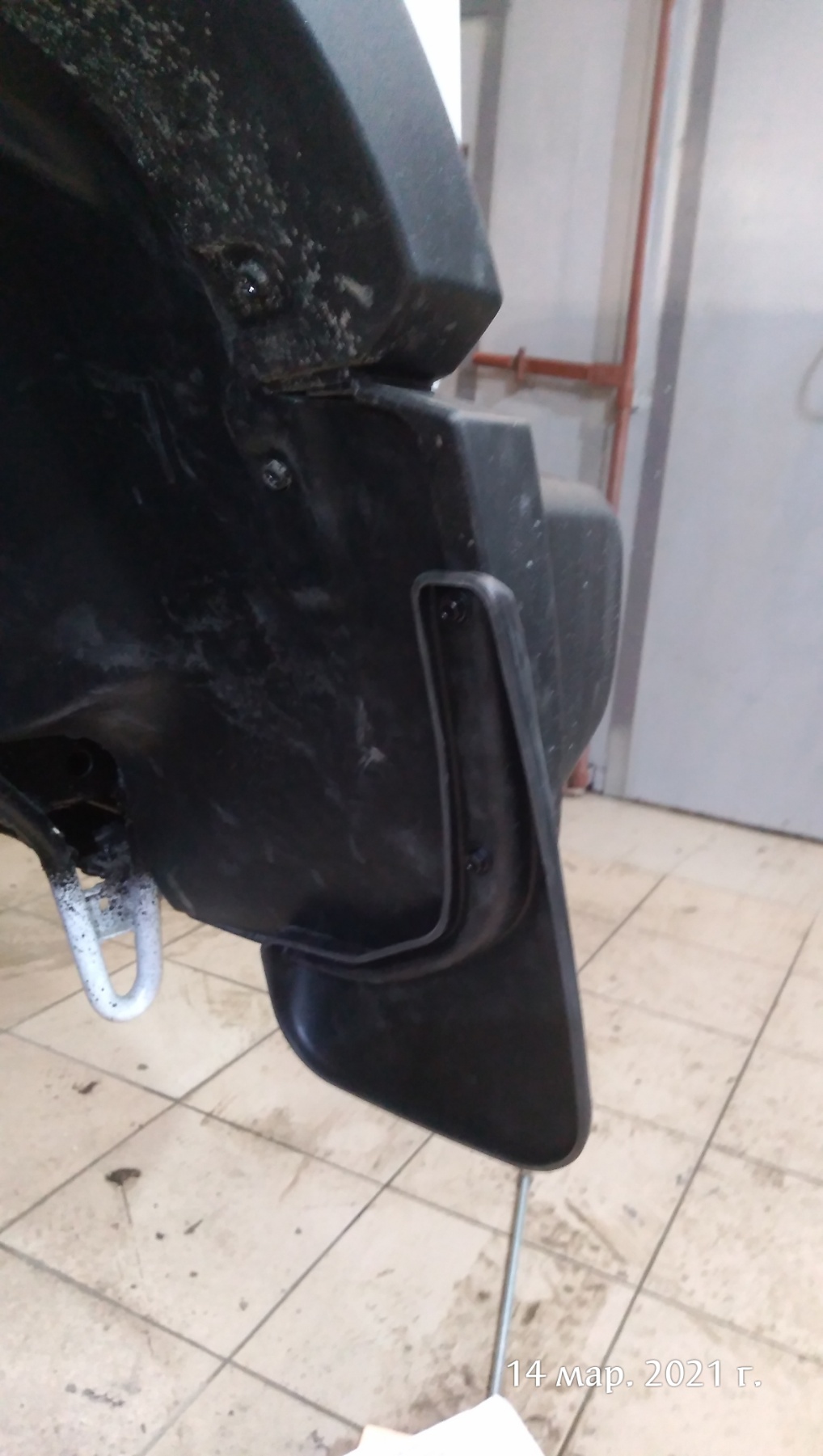

брызговик крепится на ТРИ самореза и металлические ответные части которые надеваются на подкрылок.в бампере отверстия и он зажат между подкрылком и брызговиком
сверлим два отверстия на 6.5мм ,присоской любой держим подкрылок ровно..можно использовать скотч и т.п,вставляем штатные пистоны и все недолга...

Верно. Брызговик крепится в 4-х точках. Две вверху к внутренней от колеса. Не фотографировал - там всё в порядке. Там клиент видит при покупке, у него не должно быть поводов придраться. А вот две других точки - внизу и крепится в нашем случае к нижнему бамперу. Без подкрылка легче, а с ним надо чуток голову поморочить. Если она есть, конечно.... Но зачем? Разве задача продать нормальную машину? Не-е-ет... клиент должен не вылезать из сервиса! Думаю, поэтому и клипс (пистонов) снизу штук пять недосчитался... Всё это я уже давно заметил, но ждал клипсы (пистоны) из Китая. В Кунцево на авторынке попробовал искать, но 6-ки, например, не нашел. Зато теперь у меня их "ну просто завались" :))
Боюсь, что это ещё не всё. Так же как здесь уже писали: на скорости сначала справа потом слева бум-брум-бум и тишина, машина едет, "может камушек попал"... Главное, чтобы не болтики какие-нибудь открутились. Ой-ля-ля.
Вспомнил видео немца, как он брызговик ставил. Взял саморезы подлиннее и металлические клипсы для них. Просверлил отверстия подходящие в тех местах где должны быть (по брызговику).
В одной точке три слоя: задний бампер, брызговик, подкрылок. На подкрылок одел клипсу для вкручивания самореза.
В другой - два слоя: задний бампер, брызговик (подкрылок здесь не достает). На брызговик одел клипсу.
Вставил, закрутил аккуратно. Вроде всё держится. Думаю, так и должно быть.
Я подробно показывал фото того что получилось по инструкции немца - тоже пришлось сверлить задний бампер чтобы попасть в отверстия брызговика. Сразу скажу: идеально смотреться не будет если ещё и подкрылки есть, но главное ведь функциональность...

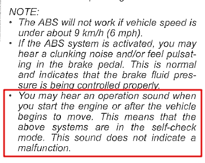

Напрягает меня кратковременный звук, появляющийся сзади-снизу, при трогании с места или при небольшом ускорении на первой передаче. Причём не в сам момент трогания, а секунды через 2-3 после него. Характер- как будто входит в зацепление зубчатая шестерня. Такой короткий "вззик". Если трогаться интенсивнее, звук громче. И слабая,еле ощущаемая во время этого звука вибрация на педали газа.
Это небось система АБС при трогании вжикает, это нормально.

Я никого убеждать не собираюсь, хотите искать неисправность — воля ваша, может у вас действительно другие вжики. У меня два автомобиля в семье, оба вжикают при трогании после запуска двигателя, так что чуть-чуть отдает в педаль газа и оба абсолютно исправны.

Прошёл нулевое ТО, ожидаемо причина того звука, про который я писал выше, мастерами не обнаружена. Но зато сегодня, после обильного снегопада в заносах :eek:я услышал работу системы курсовой устойчивости. Эти звуки очень и очень похожи, можно сказать, одинаковые. Так что, видимо, это и есть тот сервисный звучок самопроверки системы есп
