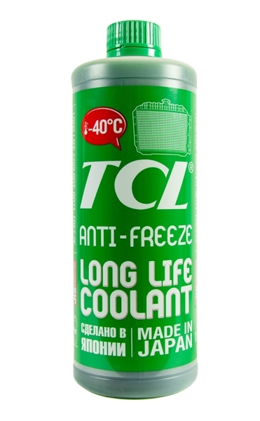

По многократному опыту на Джимни и SX4 старом и новом, категорически рекомендую антифриз TCL - 100% совместимость, родной Жапан. Есть по 4, 2 и 1л.
А когда придет время замены - можно залить супердлинный.

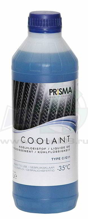

Я взял 1 литр, первого, что подвернулось под руку, какой-то антифриз Prisma по цене около 300 р. Вот завтра долью грамм 200 (думаю будет достаточно), а потом отпишусь, что и как. Полагаю, что никаких косяков не случиться.

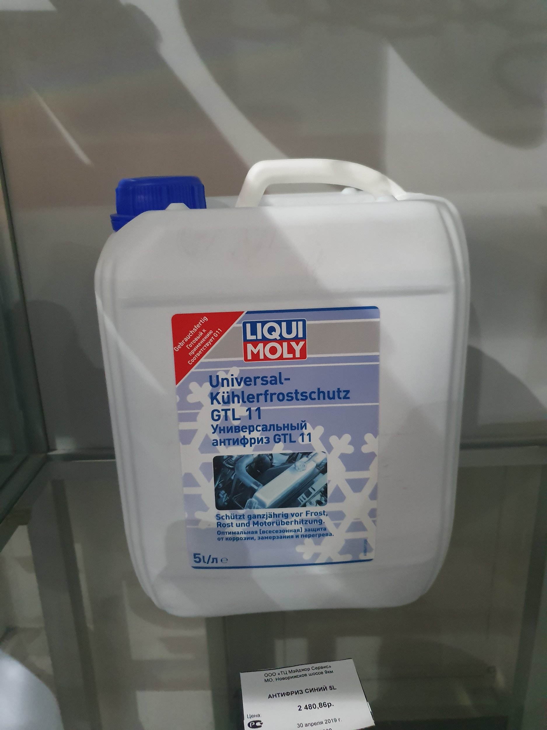

В отделе запчастей они предлагают всем приобрести Liqui Moly фото с дилерской витрины я привел в первом посте.[DOUBLEPOST=1573927841,1573927665][/DOUBLEPOST]

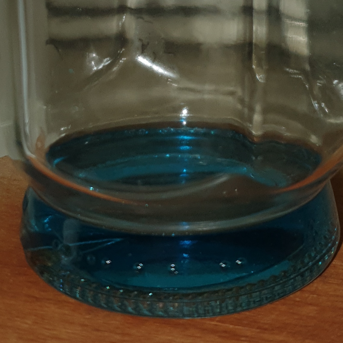

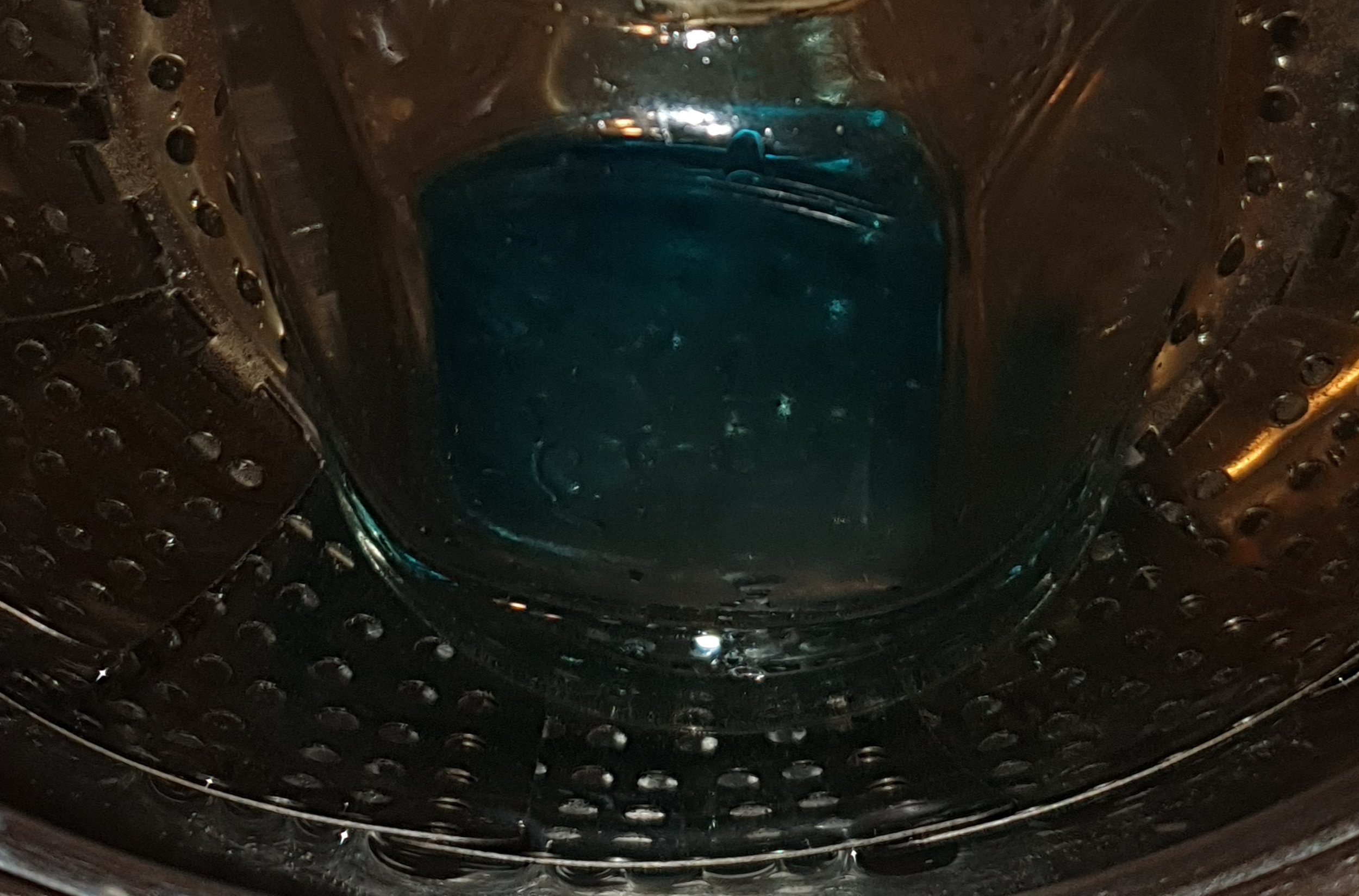

И так коллеги. Помимо того, что я написал в представительство, провел небольшой опыт. Набрал в шприц 10 мл. антифриза из радиатора Джимника. Заводской антифриз имеет сине-зеленый цвет, типа морской волны. Поэтому кому-то он кажется синим, а кому-то зеленым. Содержимое шприца, все 10 мл выпустил в стеклянную банку. Потом набрал 10 мл. синего антифриза PRISMA классификации G11. Как следует взболтал содержимое банки и оставил на несколько часов в покое. Никаких изменений не обнаружил. После этого поставил банку на водяную баню, включил плиту. Вода медленно нагревалась. Когда началось кипение поставил таймер на 3 минуты, затем снял банку с водяной бани, опять никаких изменений. Еще раз взболтал смесь антифризов. Осадок не обнаружен, цвет не изменился.
Отсюда делаю вывод, что в систему охлаждения нового Suzuki Jimny смело можно доливать любой антифриз соответствующий европейской классификации G11.

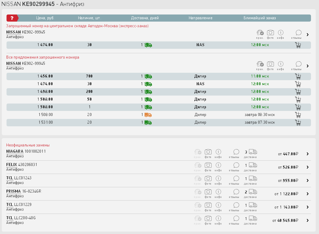

360 руб за 1 литр. - нормальная сумма доливки. KE902-99935 .
Но нужно помнить, что испаряется вода из антифриза, особенно летом. Это не всегда утечка.
И преимущество Ниссан 248, что есть банки по 1 л. + он полный аналог антифриза Сузуки.
