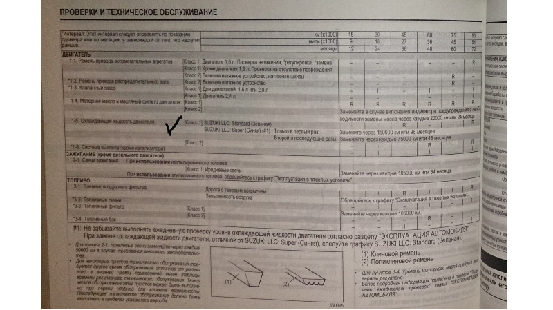

Производитель Сузуки и многие японские честно пишут в мануалах, что машине нужен карбоксилатный SLLC или LLC. Какие ещё вопросы?

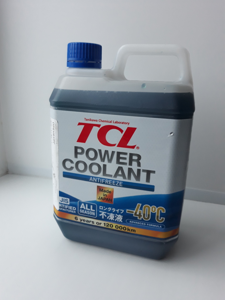

Пришел Антифриз TCL Power Coolant BLUE -40°C 2 л (Артикул PC2-40B), по цвету такой же как оригинал. Запаха практически нет. Смешал обе жидкости в стеклянной емкости, нагрел, смесь остыла- никаких изменений нет, осадка и прочего. Прозрачность и цвет не изменились. Добавил в бачок до уровня, грамм 200.
Теперь все жидкости в уровне. ТО-0 доделал.

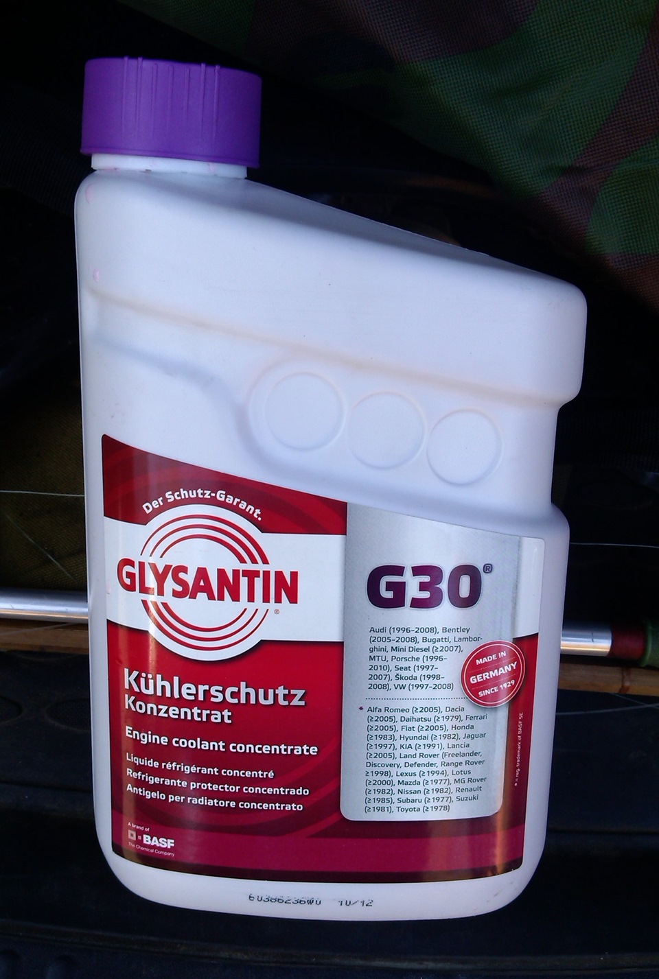

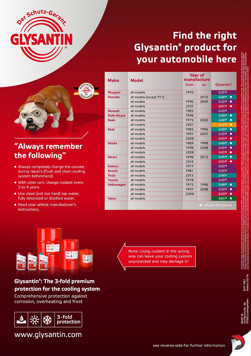

Прочитал пост выше. Пользовался Антифриз-концентрат Glysantin G30 BASF, при смене ОЖ на предыдущей машине (Mitsubishi L200 ) . Похожая ситуация с родным (митсубиси) антифризом, тоже сине-зеленый - не найдешь, дорого и др.... Так вот, промыл систему дистиллированной водой до прозрачного состояния, затем залил необходимое количество концентрата по расчету от объема жидкости (50/50) и долил до полного дист. воды. В последствии никогда температура не поднималась выше нормы, хоть летом, хоть зимой. Эксплуатировал после замены три года, вид антифриза был как новый. Родной Антифриз тоже был Карбоксилатный. Думаю при полной смене можно по желанию Glysantin G30 пользовать и для Джимни.
Карбоксилатные антифризы.
53115792 - Антифриз-концентрат Glysantin G30 1.5L(красный)
Охлаждающая жидкость Glysantin g30 в своем составе не содержит нитритов, фосфатов, боратов, аминов и силикатов. А в качестве присадок используются органические карбоксилаты, которые обеспечивают отличную защиту от коррозии и окисления. Образование отложений также исключается.
По результатам тестов Basf Glysantin G30 прекрасно подходит для использования в современных алюминиевых двигателях. Хорошо справляется с отводом избыточного тепла, не разрушает резиновые патрубки и прокладки на соединениях деталей. Полностью соответствует стандарту G12+.

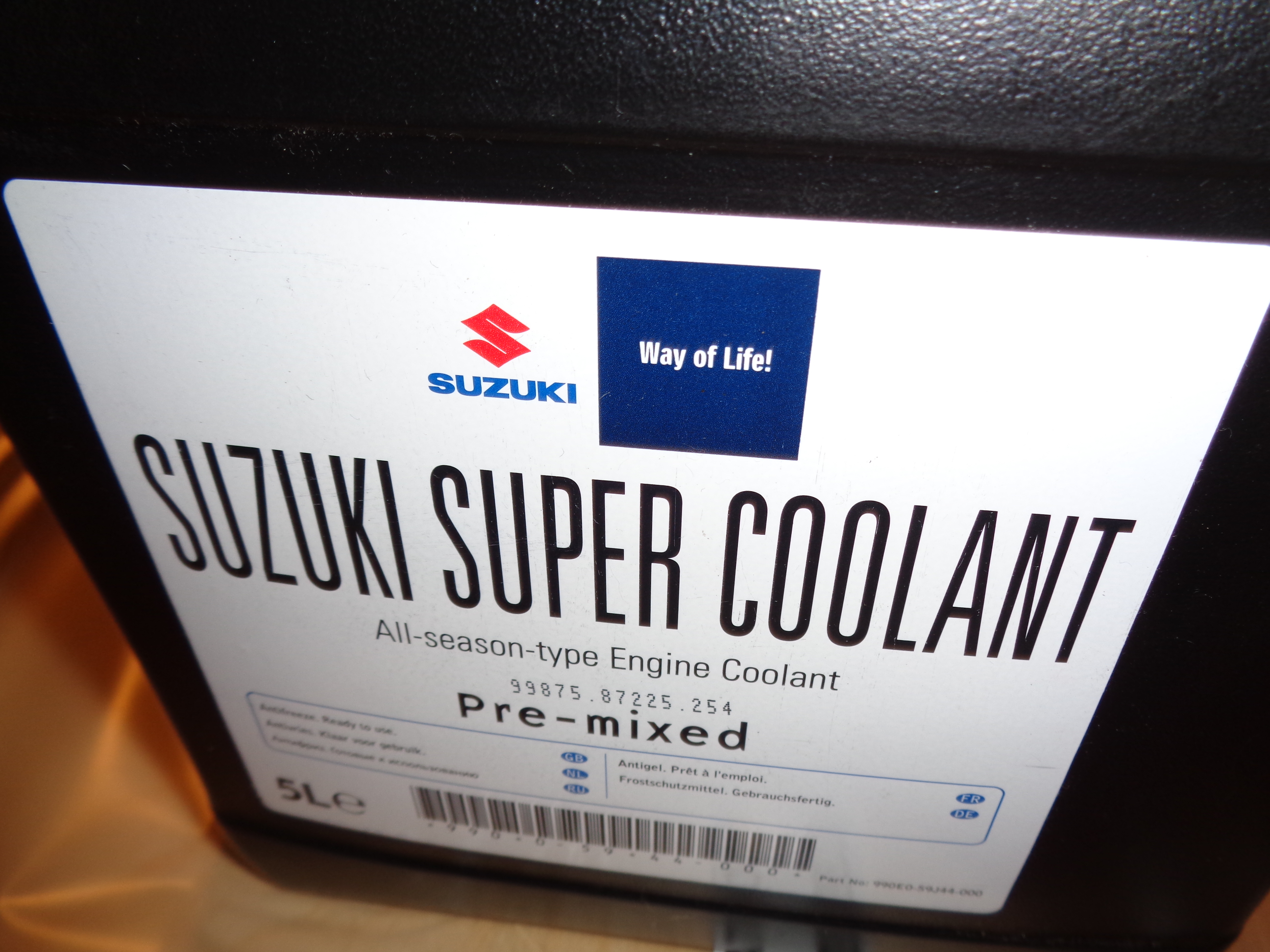

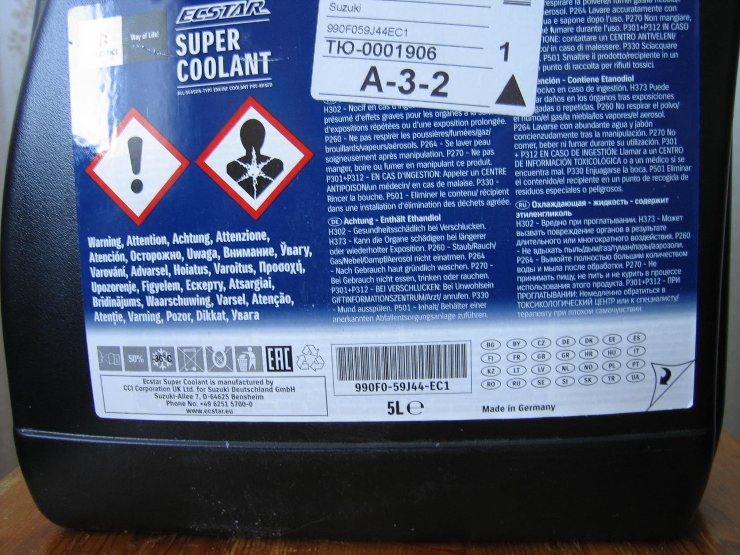

Оригиналы CCI Corporation и ARTECO NV (Бельгия) одинаковые, включая тару.
У Хонды имеется какой же антифриз, расфасованный по 1 литру - 08CLAG016S1, и его можно купить практически везде, а Сузуки этот же антифриз по литру у производителя не заказывает. Кому 5 литров, то парт номер 08CLAG026L1.

А вот этого к сожалению в мануале не указывается...
У каких-то японских автомобилей указывается, у каких-то переводчики мануала при перепечатывании упустили это. Плюс современная тенденция не загружать мозги людей, чтобы они чаще пользовались дорогими услугами официальных дилеров, а после окончания гарантийного периода покупали новое авто.
Грамотный владелец всегда поищет доступную инфу, проанализирует, и не угробит автомобиль.
