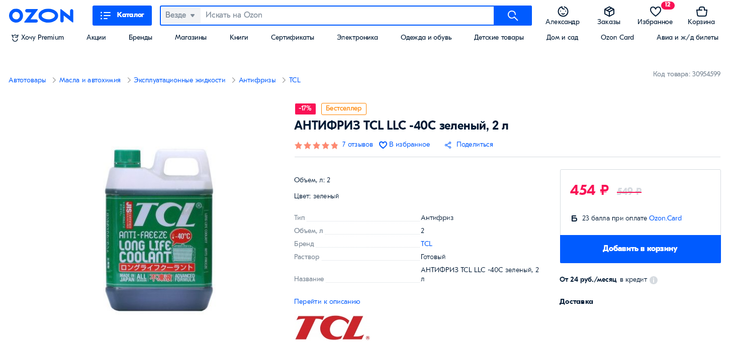

В описании написано "зеленый". Это норм?
Да, эти идут как сине-зеленые.

Fatboy, можно зелёный, но у TCL есть ещё и синий Super Long Life Coolant (артикул - TCL PC2-40B).
Обратите внимание, япы пишут, что он карбоксилатный (а это по классифицации Басф -G12):
http://www.tcl-japan.ru/catalog/antifriz/pc_power_coolant/tcl_power_coolant_blue_40_c/
В продаже у нас он тоже есть.
