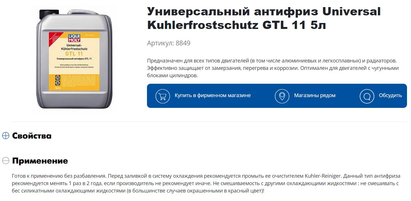

А Liqui Moly GTL 11 - он тогда какой? В аннотации к нему сказано "не смешивать с бессиликатными антифризами", т.е. также и с японскими, т.к. они тоже бессиликатные.
LIQUI MOLY изменила дизайн упаковки и теперь этот антифриз выглядит иначе. Но сути не меняет. Антифриз гибридный, универсальный и на сайте как раз указано что его можно смешивать с чем угодно, при этом информацию о составе не дают, соответствует спецификации Toyota.
"Смешивается и совместим с антифризами, содержащими силикаты, с обозначением качества VW G 11, спецификацией VW TL 774-C (LIQUI MOLY Long-Life Radiator Antifreeze GTL 11) и антифризами без силикатов из оригинальных продуктов. в соответствии со спецификацией VW TL 774-D / F (радиатор-антифриз LIQUI MOLY KFS 12 Plus или радиатор-антифриз LIQUI MOLY с длительным сроком службы GTL 12 Plus)."
https://products.liqui-moly.com/universal-radiator-antifreeze-gtl-11-3.html?sku=8849
На сайте указано:
"Образует приповерхностный слой, эффективно защищающий от коррозии", "Данный тип антифриза рекомендуется менять 1 раз в 2 года... Не смешиваемость с другими охлаждающими жидкостями : не смешивать с бессиликатными охлаждающими жидкостями (в большинстве случаев окрашенными в красный цвет)!". "Оптимален для двигателей с чугунными блоками цилиндров".
Какой? Естественно не LLC для современных японок.

Полковник, простите, а вы что за сайт читаете? Можно ссылочку посмотреть.
Выше я привёл информацию и ссылку с официального европейского зеркала сайта LIQUI MOLY . Там сказано совершенно иное.

Это прекрасно, но где же там сказано про смешивание с бессиликатными жидкостями?
Повторяю, выше я привёл перевод с европейского зеркала (домен в зоне com) где приведена более подробная информация и сказано совершенно иное. В том числе отсутствует информация про замену через 2 года.
К тому же вы привели ссылку на немного другой антифриз . Это не GTL-11.
Простите, но на основании информации с европейского зеркала , осмелюсь утверждать, что антифриз Liqui Moly GTL 11 можно без всякого опасения и сомнений смешивать с антифриз ом залитым на заводе в Suzuki. Дилер не предлагает что-то несовместимое и недопустимо.
Если вас смущают надписи и спецификации типа G11 и т.п. то это лишь означает совместимость данного антифриза с этой спецификацией, а не строгое ей соответствие.

На странице GTL 11 на российском сайте Liqui Moly указано не смешивать с бессиликатными жидкостями. В описании продукта уже такого запрета нет, антифриз позиционируется в основном как замена VW G11 и иных силикатных антифризов , например MB 325.0 ( официального одобрения MB 325.0 у него нет). В немецкоязычном описании уже позволяется смешивать с антифризами VW 774d/f G12+, что тоже вполне логично, т.к. G11 и G12+ совместимы и смешиваются (но они должны иметь офиц. одобрение), также в обоих описаниях почему-то указана Toyota в списке совместимых.
Антифриз не содержит нитритов, аминов и фосфатов, т.е. наверняка является силикатным.
Т.е. продукт с противоречивыми указаниями в зависимости от страны продажи.
По моему стоит больше доверять международному сайту, а не российскому зеркалу. К сожалению отечественный сайт не просто перевод, а совершенно другая и урезанная информация.
Еще стоит помнить, что дилеры Сузуки продают Liqui Moly GTL11 под каталожным номером Сузуки, как замену оригинальному антифризу, а это уже невозможно без ведома представительства и самого производителя.
В общем, есть о чем подумать, особенно на предмет сменить залитый производителем антифриз на что-то более внятно-понятное. )))

А если серьезно, я бы не стал применять продукт с противоречивыми данными, где производитель указывает, да ещё жирным штрифтом:
Смешиваемость с другими охлаждающими жидкостями: не смешивать с бессиликатными охлаждающими жидкостями (в большинстве случаев окрашенными в красный цвет)!
