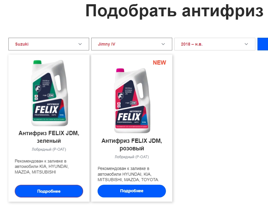

В продолжение темы, или в её возрождение....Прошло много времени, поменялись продукты, цены...
На сайте Felix, при использовании функции подбора, получен следующий результат. Там же "рекомендательное" письмо.
Просьба к компетентным товарищам, прокомментируйте этот выбор. Необходим долив ОЖ в систему с заводской заливкой.
Подсобите с выбором. Прочитал всю ветку и единого согласованного мнения не нашёл. Может плохо искал, но однако...

Не знаю. Субъективно я с недоверием к Феликсу отношусь. Я бы лично, не рискнул. Тот же TCL мне рекомендовали с полной заменой.
Вот тут ещё почитайте (правда тоже к единому мнению не пришли...) https://new-vitara.ru/forum/viewtopic.php?f=11&t=356&start=1200
Подсобите с выбором...
Отчего не помочь.
Если в вашей машине синий или зелёный антифриз:
1. Относительно недорого и соответствует японским рекомендациям для новых авто SLLC - синий карбоксилатный Coolstream JPN Blue.
2. Дороже можно, японская жижа - антифриз KYK SUPER GRADE COOLANT SLLC карбоксилатный синий, как первой заливки.
3. Тоже карбоксилатный и доступный, но немного больше фосфатов, сине-зелёный Nissan Coolant L248, европейский, он LLC.
4. Аналогичный ниссановскому сине-зелёному можно использовать Genuine Mazda Long Life Coolant FL22, европейский, LLC.
5. На антифриз такой можно ещё обратить внимание - RAVENOL HJC Hybrid Japanese Coolant.
6. Если где на полках застоялся антифриз Hyundai/Kia Crown Llc A-110 зелёного цвета, не красного, тоже можно, LLC.
7. Антифриз FELIX JDM – карбоксилатный антифриз с добавлением фосфатных соединений пришлось залить в Сузуки в одном городке, где других ОЖ на полках не было. https://antifreezefelix.ru/antifreeze/felix-jdm
А если менять на красный карбоксилатный, то лучше с промывкой.

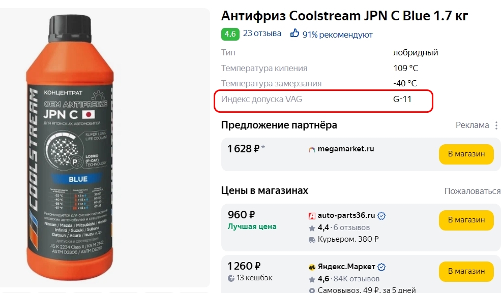

Скажите, я поискал на продажах это масло Coolstream JPN Blue - нашёл, но оно G11, то есть силикатное. Однако тут Вы же писали, что для последних моделей Suzuki силикатные антифризы использовать нельзя, а необходимы G12, которые как раз имеют маркировку LLC или SLLC.Или это продаваны такие подкованные, что их только на базар лепёшками коровьими торговать?

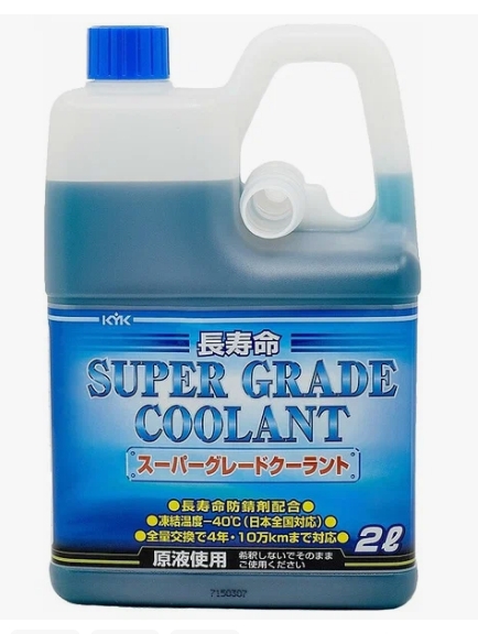

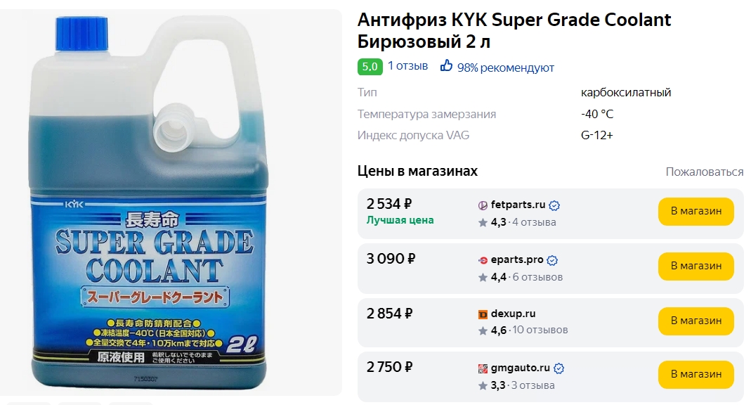

И по поводу KYK SUPER GRADE COOLANT SLLC.....Гляньте, оно самое?
И, простите уж меня за назойливость) Но хочется выяснить этот вопрос окончательно, а Вы, на самом деле, пожалуй, самый компетентный источник этих знаний)

Скажите, я поискал на продажах этот антифриз Coolstream JPN Blue - нашёл, но оно G11, то есть силикатное. Однако тут Вы же писали, что для последних моделей Suzuki силикатные антифризы использовать нельзя, а необходимы G12, которые как раз имеют маркировку LLC или SLLC. Или это продаваны такие подкованные, что их только на базар лепёшками коровьими торговать?
Последний раз я заказывал Coolstream JPN Blue https://ir.ozone.ru/s3/multimedia-9/wc1000/6287803989.jpg через Озон с таким описанием товара: https://ir.ozone.ru/s3/multimedia-6/6541984146.jpg Указали, силикаты отсутствуют, соответственно не относится к G11.
И на официальном сайте Кулстрим синий JPN можно увидеть, что он SLLC:
https://www.cool-stream.ru/catalog/antifreeze/jpn-blue/. А SLLC всегда карбоксилатный.
Так же наблюдаем, что Техноформ начал производить антифриз JPN не только с синим красителем, но и с красным. Вот почему считаю, что лучше запастись на заливку заранее, как бы не оставили в производстве только красный, как это случилось с корейцами.
Да, оно. Это японский синий карбоксилатный первой заливки (по качеству, как G12), в которых даже фосфаты в уменьшенном количестве, или вовсе отсутствуют.
