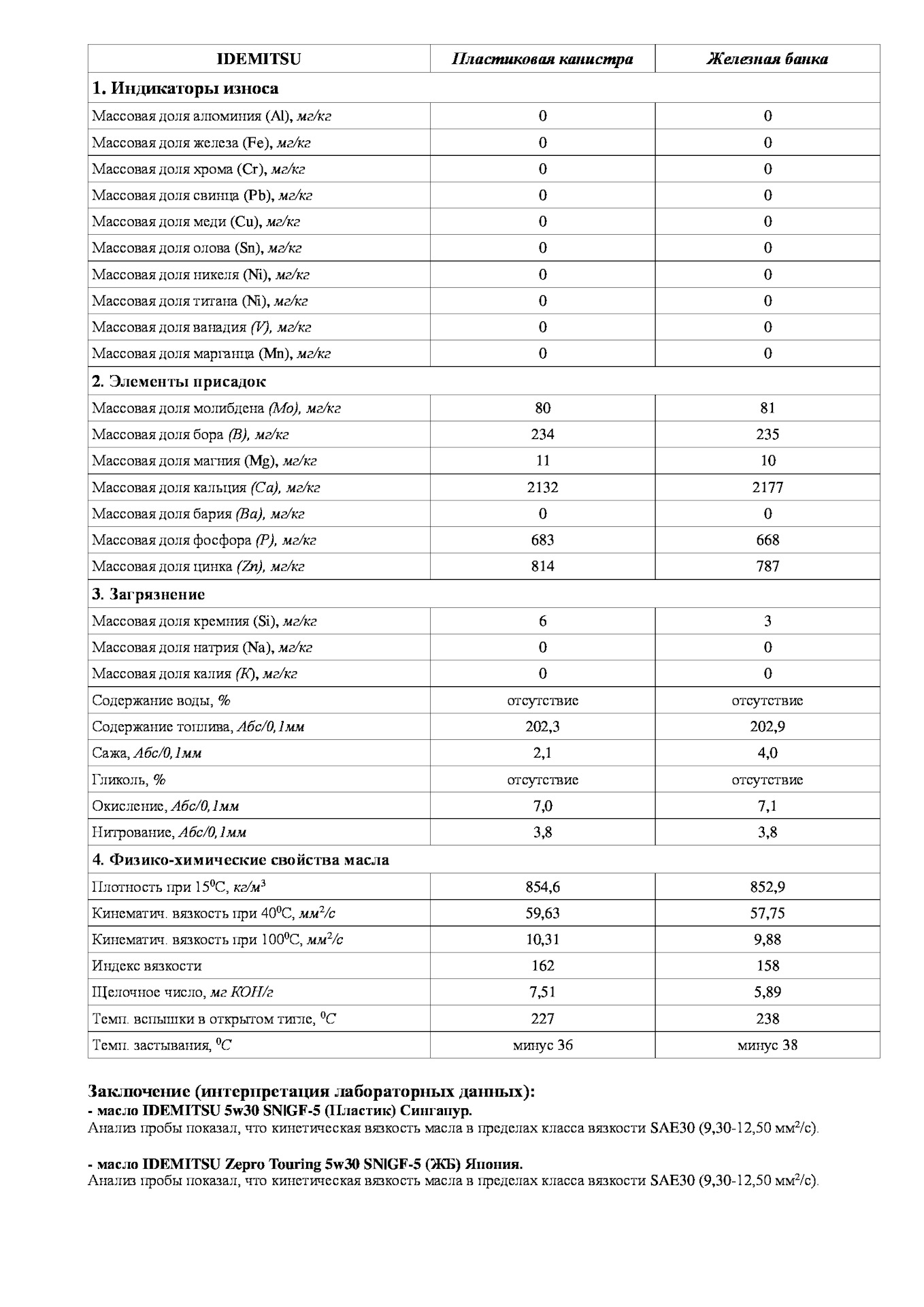

Вместе с тем хочу еще раз подчеркнуть фактическое отсутствие разницы между моторными маслами Idemitsu в пластиковой и жестяной таре.
Мне кажется, это следует знать, чтобы делать осознанный выбор и не переплачивать за упаковку в металл. Ниже привожу таблицу анализов моторного масла Idemitsu 5w-30 в пластиковой таре и Idemitsu Zepro Touring 5w-30 в жестяной таре. Источник информации https://www.drive2.ru/b/494829436718285002 .

Я тоже считаю, что в пластике и железе должно быть идентичное (в рамках погрешности) масло. Но этот конкретный анализ говорит о том, что масла разные - щелочное число в железе вообще непонятно для свежего масла. В анализ явно мыло попало))). Особенно если сравнить с оф. ттх https://www.idemitsu.ru/products/cars/zepro_new/zepro-touring-5w-30/

Вася Тимм, я видел эту таблицу на Драйве, но не стал бы ориентироваться на её показатели. Так как реальное щелочное число масла Идемитсу 5-30 в жестяной канистре 7,76, а в этой таблице другое значение, Т застывания этого масла минус 42,5. Если не ошибаюсь, были ещё претензии к маслу Идемитсу в пластиковой канистре по температуре замерзания, так оно идёт часто на азиатские рынки.
Согласен, что можно использовать упрощенный вариант моторного масла Идемитсу 5-30 в пластике при небольших моточасах, тем более цена значительно дешевле и зима стала не такая холодная. Тогда и продукцию компании GS Caltex как антикризисный вариант давайте рассматривать ;)
Да, и меня смутило щелочное Zepro Touring на нижней границе. Даже если считать это какой-то неточностью теста, все равно масла очень похожие. Если уж переплачивать за Zepro Touring то делать это осознано, понимаю для чего и почему, а не просто просаживать лишние деньги за страну производства и упаковку.
