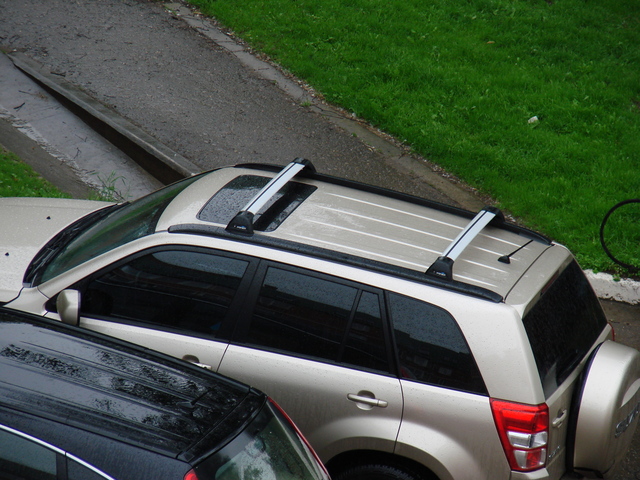

купил я таки его )
Вот я я приобрел ТАКОЙ Автобагажник PRORACK с алюминиевыми крыловидными поперечинами для SUZUKI Grand Vitara 5-дверн :thumbsup:.
за 11500 Рыдаю! жаба давила, а за 8900 Баксы-бакс отпустила и взял :) :D
Теперь главное не забыть про него, когда на работу поеду (низкий туннель под ж/д путями при съезде с 2-го грайвороновского проезда на газгольдерную улицу, постоянно народ в нем теряет багажники, релинги, знаки TAXI и т.д., а то и крыши заминает домиком).

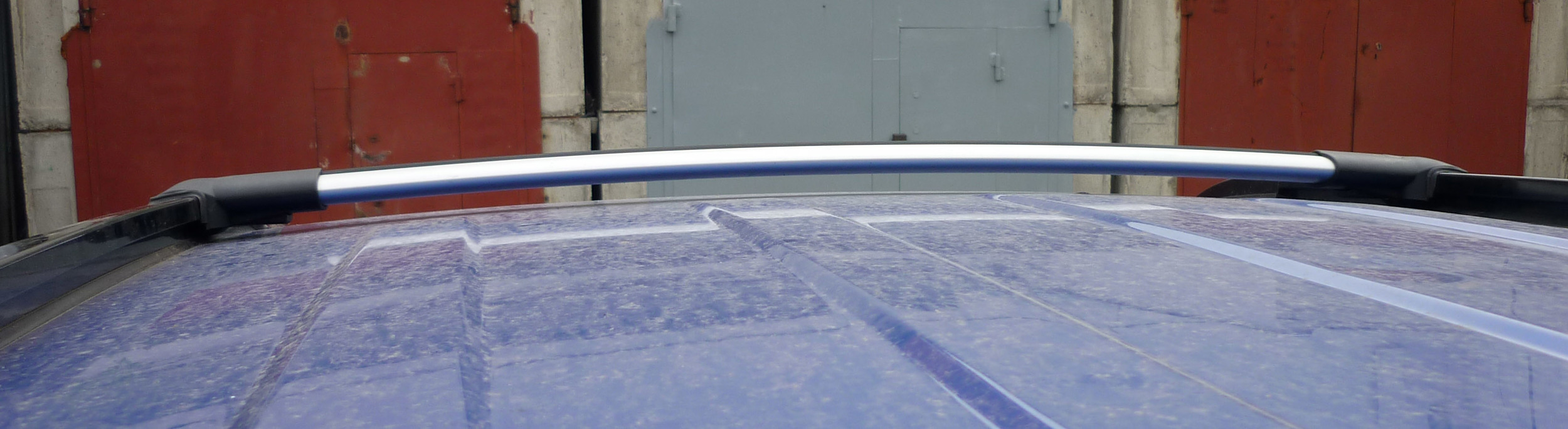

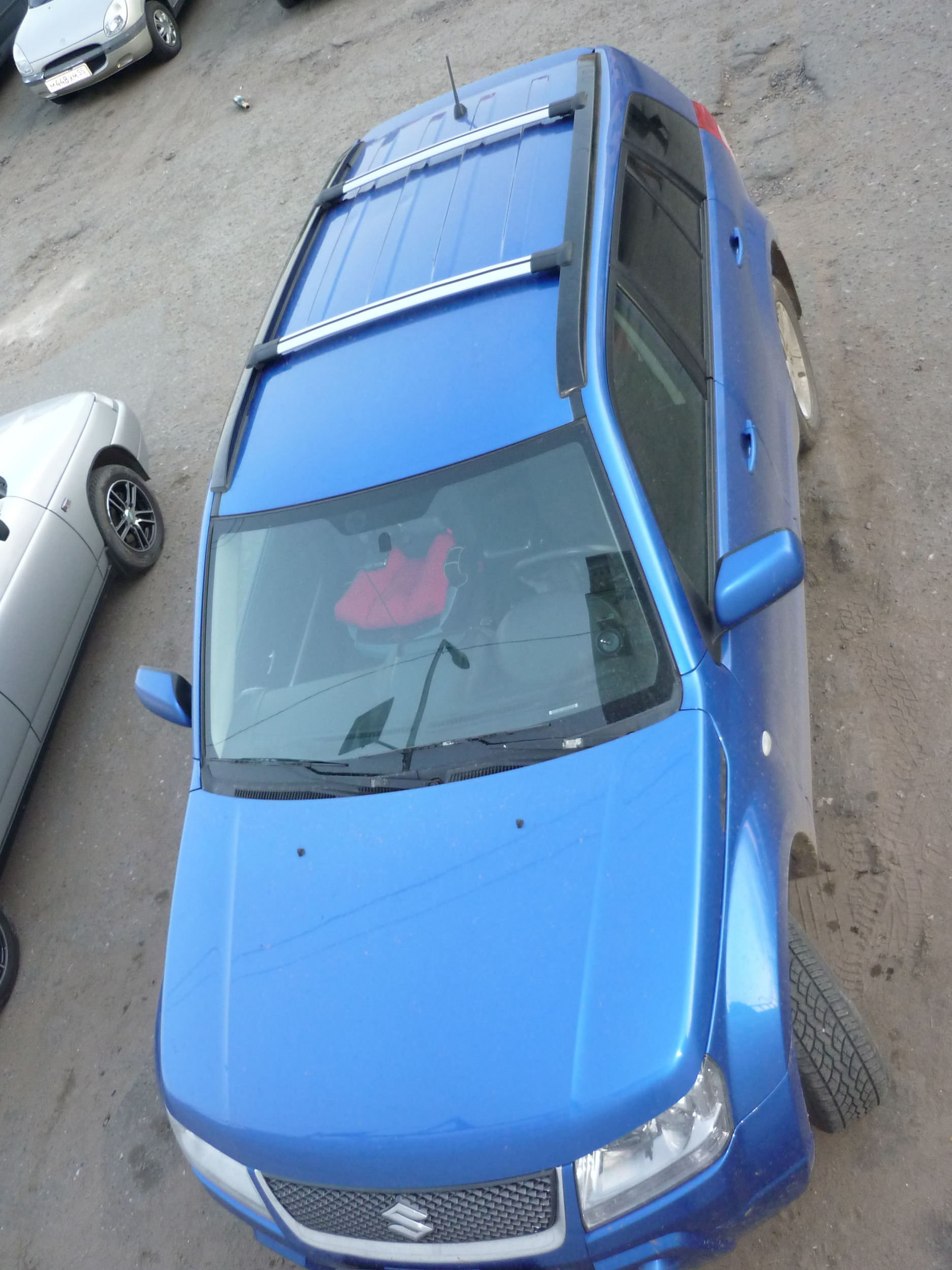

Для тех кому нужен низкий багажник предлагаю для рассмотрения такой вариант:
Страна производитель Турция, выполнен на заказ по длине профиля, крепление дорабатывал вручную.
Профиль аэродинамический (ширина 75мм.) на скорости до 90км/ч посторонних шумов не замечено, быстрее пока не разгонялся.
Просвет достаточно низкий, около 2см. бокс пока не ставил, в ближайшее время хочу примерить.
Ложится на наши релинги довольно хорошо

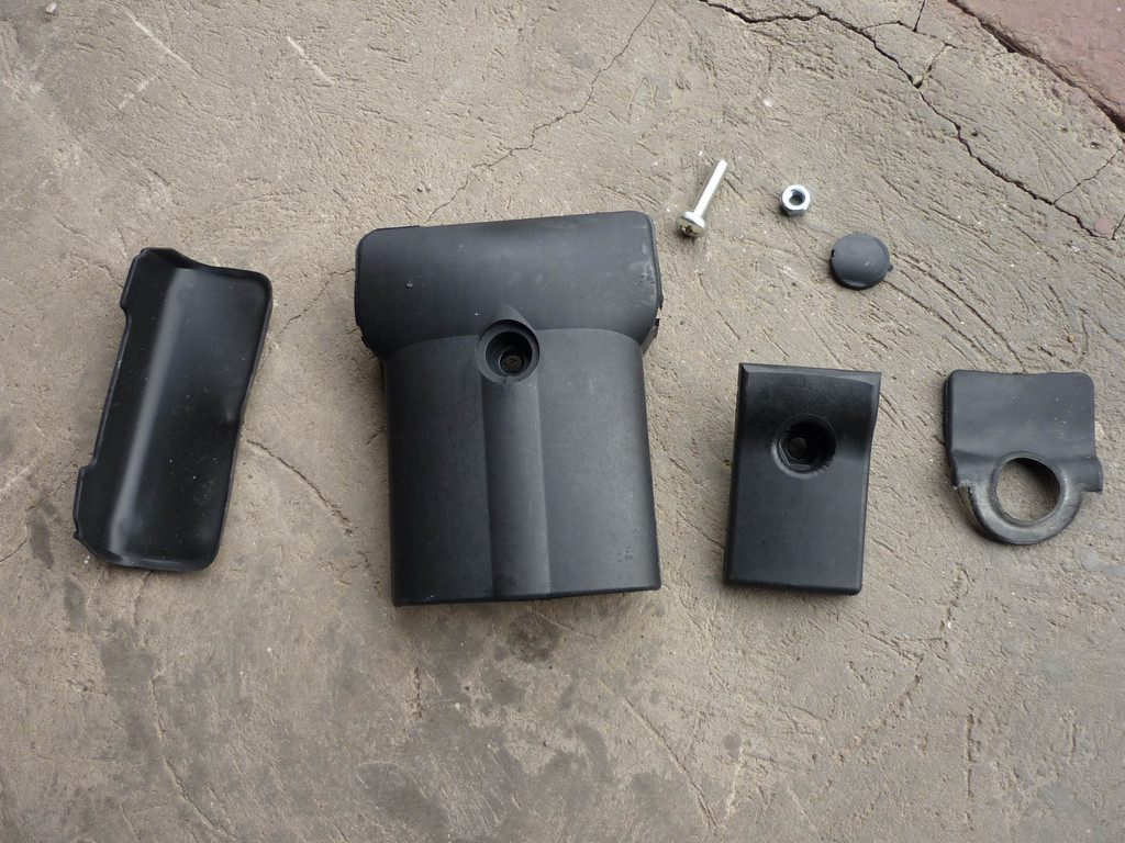

Это комплект поставки крепления, из него крайняя правая уплотнительная резинка не нужна, вместо нее используем резиновый
шпатель 1см. толщиной (вырезаем полоску чуть длинее нижней части крепления и шириной около 1см.), болт я поменял на другой с секреткой

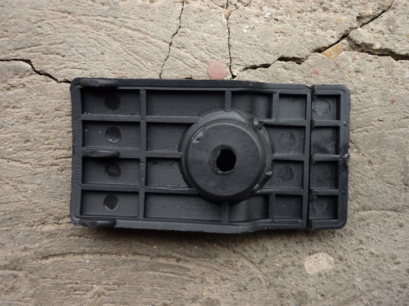

Верхняя часть крепления дорабатывается напильником, у нее внутренний угол слишком круглый, а на релинге он остренький

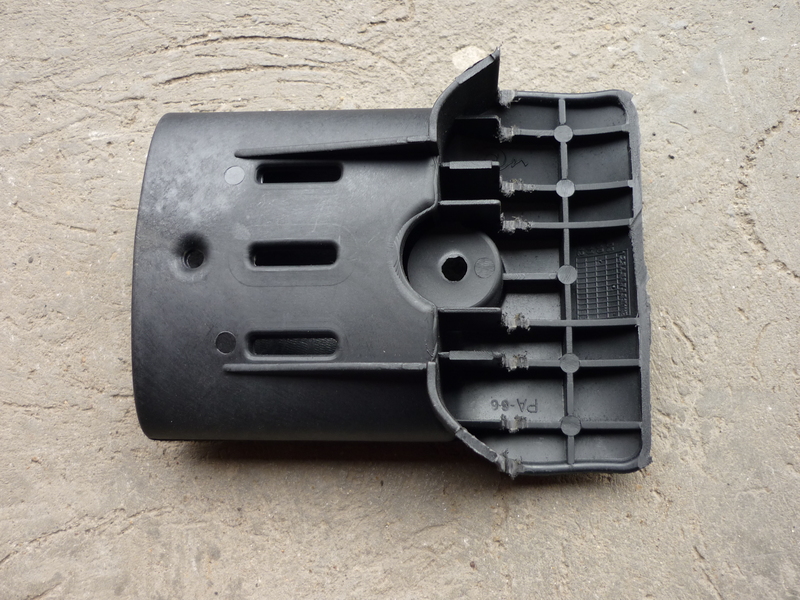

От нижней части крепления отпиливаем кусочек по второе ребро жесткости (как на фотографии)
Все можно устанавливать!
