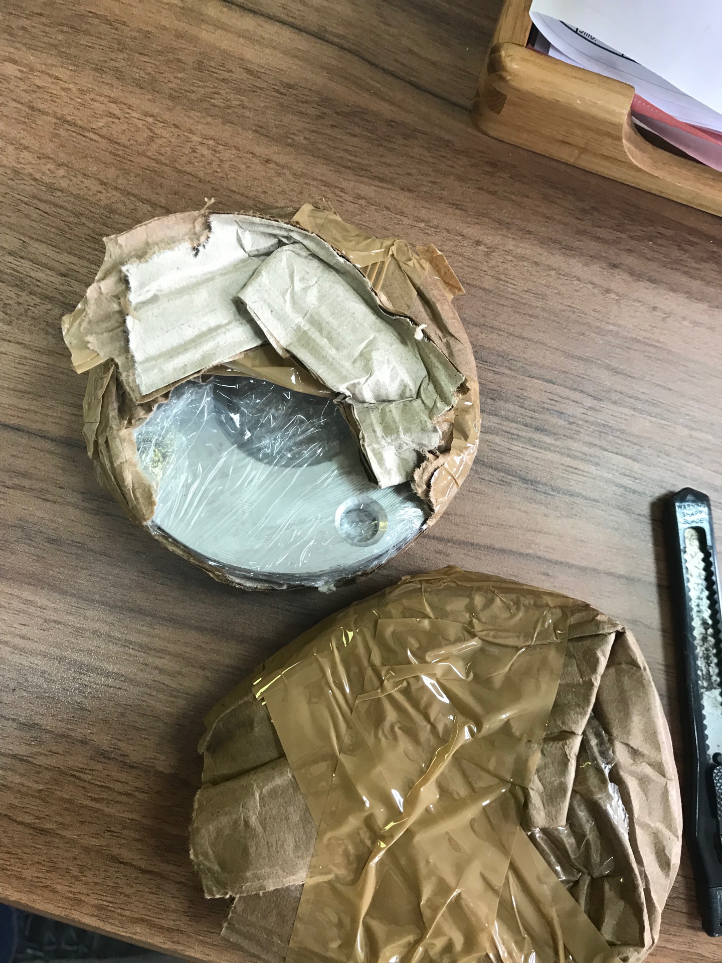

Комплект получил, спасибо. Упаковка пришла хорошо потрепаная и с одного торца был оторван картон, но слава богу, все на месте. Отдельное спасибо за сайленты. Будем пробовать!
