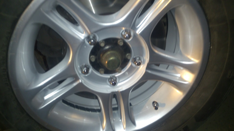

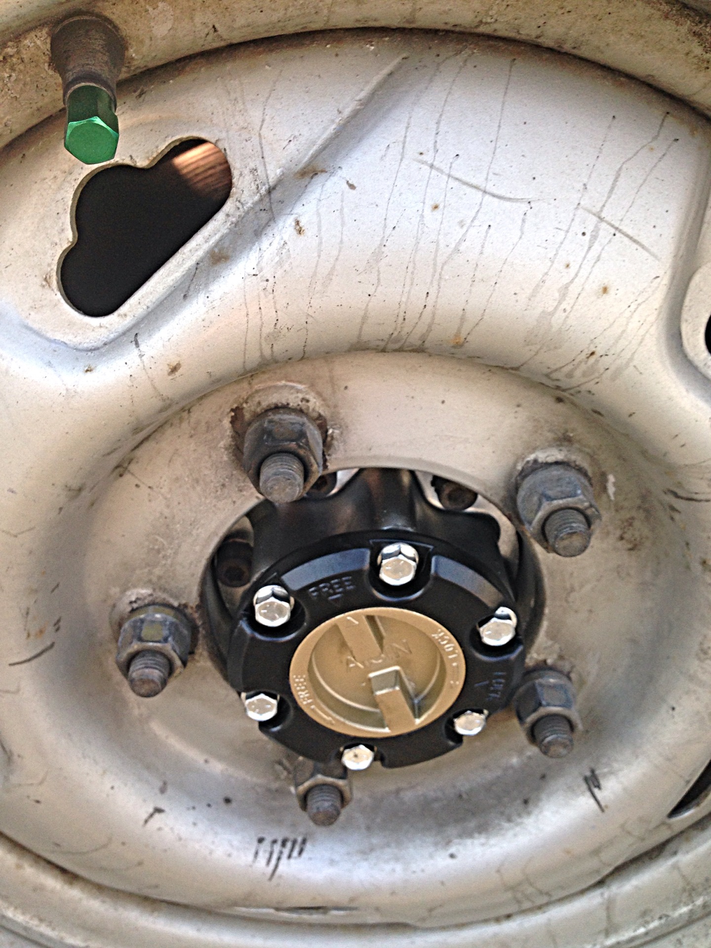

Как на первом фото только на штампах,извиняюсь к чему вопрос???
на первом фото на ступице установлена штатная заглушка ,
есть некоторые малосознательные сузуководы ,которые заместо заглушки ставят хабы от прошлой модели .
якобы для экономии или ещё для сего то .
вот те самые хабы могут вносить некоторые непонятки ...
