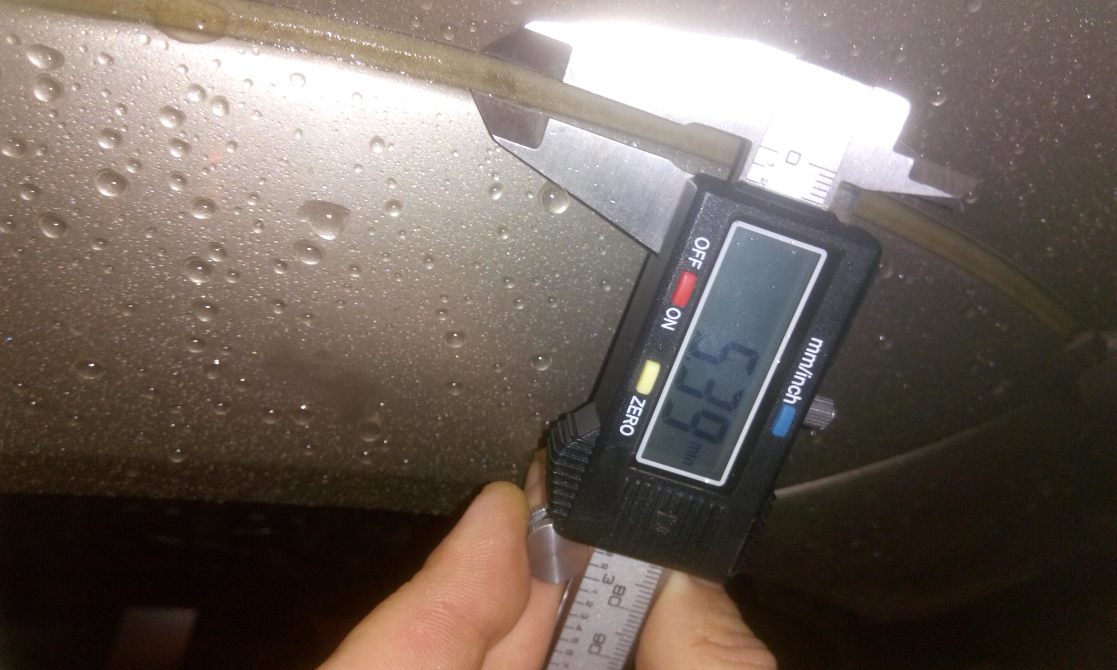

Здравствуйте, подскажите пожалуйста может сталкивались,чем можно заменить уплотнитель обвеса (двери,арки колёсные) а то когда снимал посмотреть что творится под молдингами мои все поломались(задубели слишком сильно от старости) родные стоят бешеные деньги а подобрать другое что не получается может кто сталкивался???? Спасибо!
Денис 73
21 Декабрь 2020
120
Сузуки гранд витара 1,6л.
коротыш
Спасибо огромное за инфу,у уплотнителя там 2 размера подскажите какой лучше подойдёт, ещё раз огромное спасибо!!!!!
