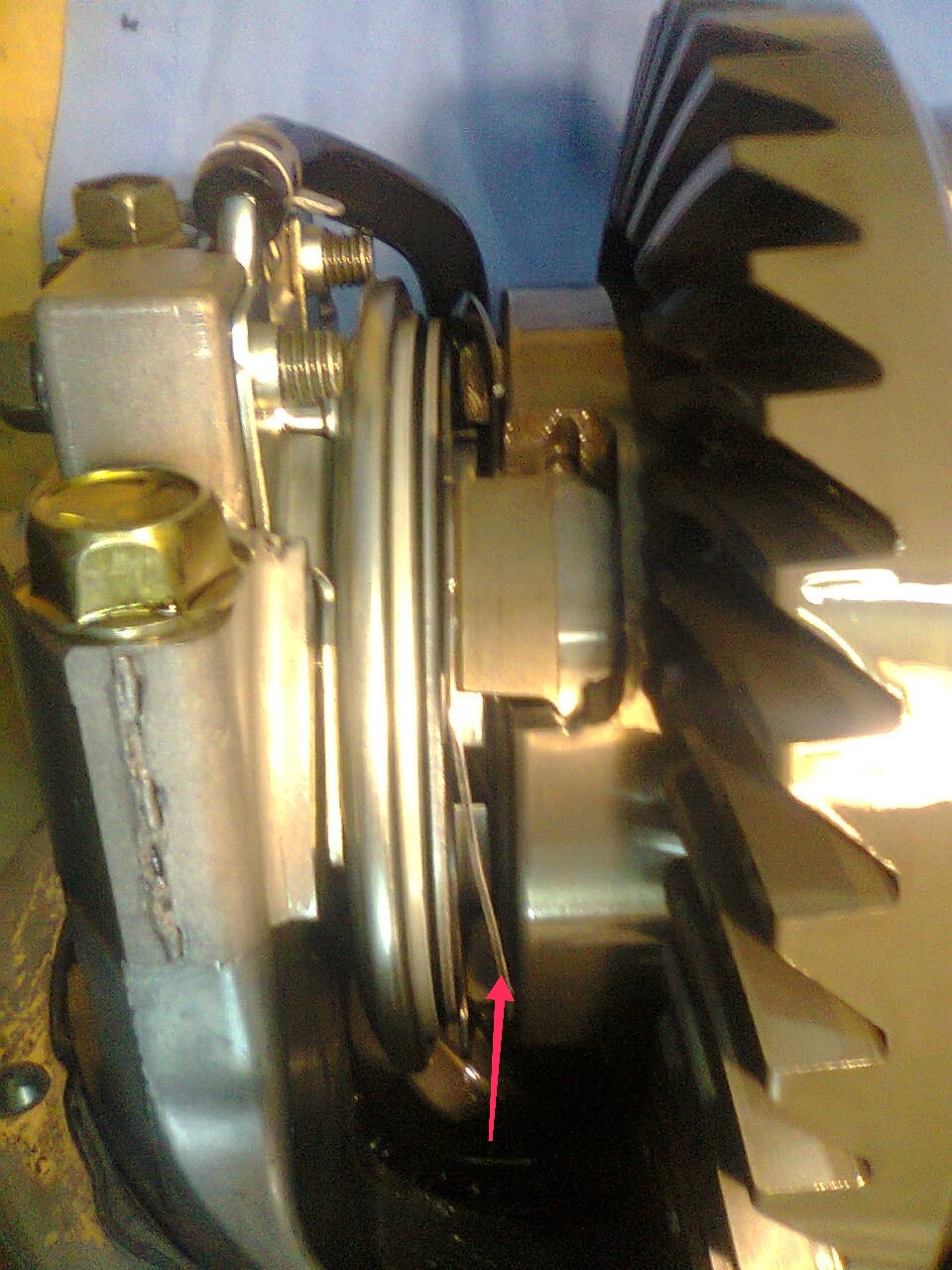

Возможно ослабла пружина (или её нет вовсе), которая возвращает в исходное положение коронную шестерню подключения передка.
