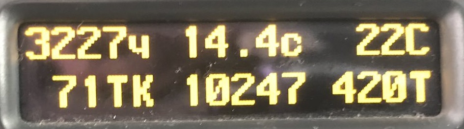

В сказки о таком расходе на наших авто перестаешь верить после 12 лет эксплуатации своего J20A, особенно с БК (установлен 9 или 10 лет назад), а про аппетит H25/27 и говорить не приходится. Вот данные с него за это время (сверху-вниз, слева-направо):
моточасы - средний расход - средняя скорость
километры - потрачено литров топлива - цена потраченного топлива

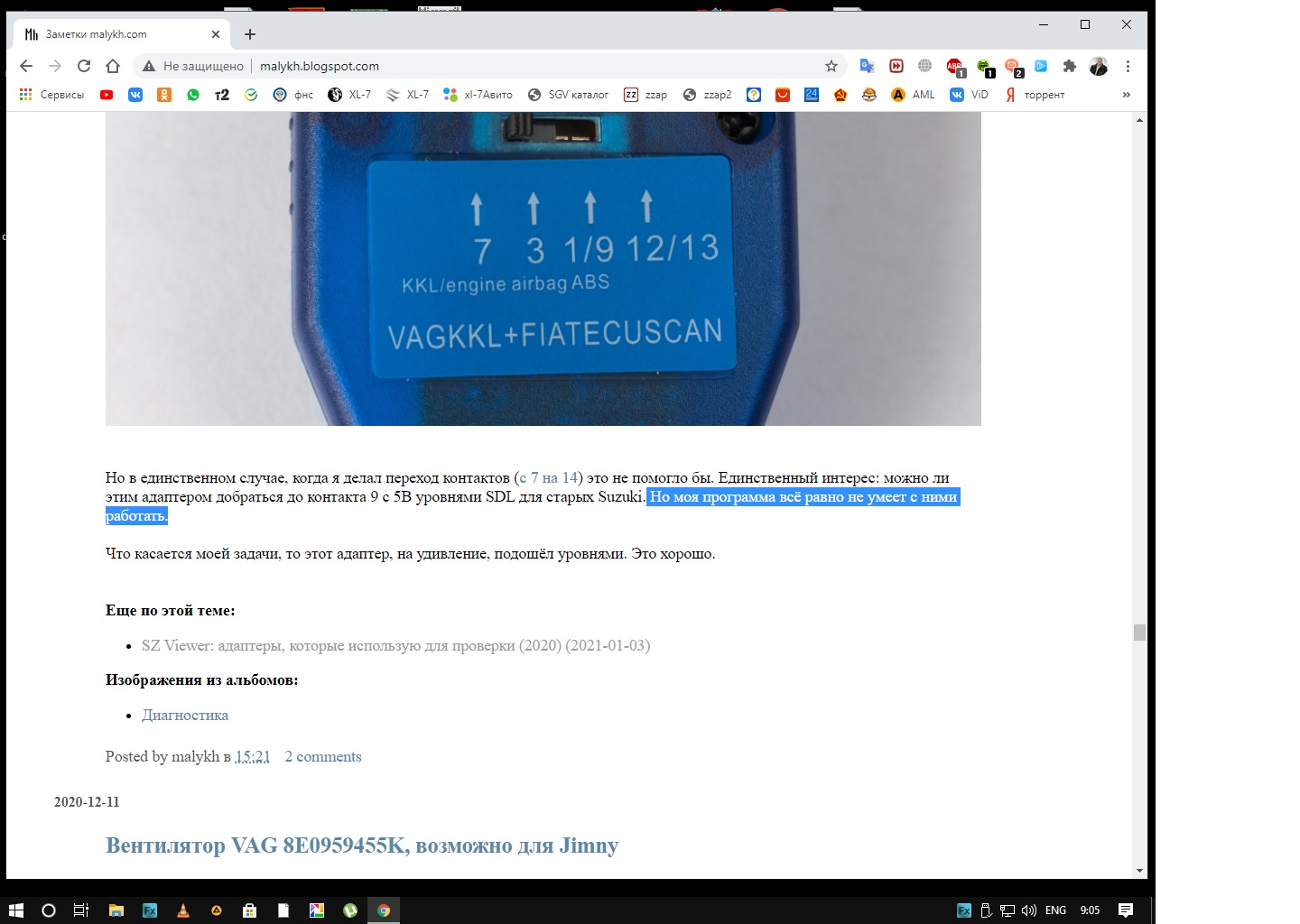

Про диагностику, попробуйте обычный ELM 327 только с версией прошивки 1.3 или 1.5 с програмным SZ-v. Только берите у проверенных продавцов а не с китая ,там куча шлака пишут одно в реалии совсем другое. У меня расход поднимается когда идет разрыв между правым и левым кислородным датчикам, хотя тоже работает ровно. А средний расход летом трасса 10-11л город 13-14 зима в -30 20-22л(прогревы), а так 16-17л

Хороший ELM должен по крайней мере у меня проблем не возникло (KWP SDL) правый руль
А у вас какого года машинка? 2001го? Если 2001, то там уже был более новый протокол. Исходя из инфы в инете протокол SDL использовался ровно до 1998 года.

хм...автор самой программы sz viever пишет что его прога не работает со старыми сдл.....об этом на плей маркете и в отзывах писали и он там отвечал и у себя на странице...тогда нужно изучать способы диагностики вашей машины:confused:.....а по поводу датчика положения....у меня это проявлялось и на ходу....при плавном нажатии. (постепенно) начинались подергивания будто то приотпустил педаль то нажал) ну и раз внутри датчика банальный потенциометр, в конце концов, можно на заглушенной машине, подключить к нему(отключив провода) один или 2 мультиметра( можно стрелочных) в режиме омметра и также аккуратно плавно "попедалировать"
