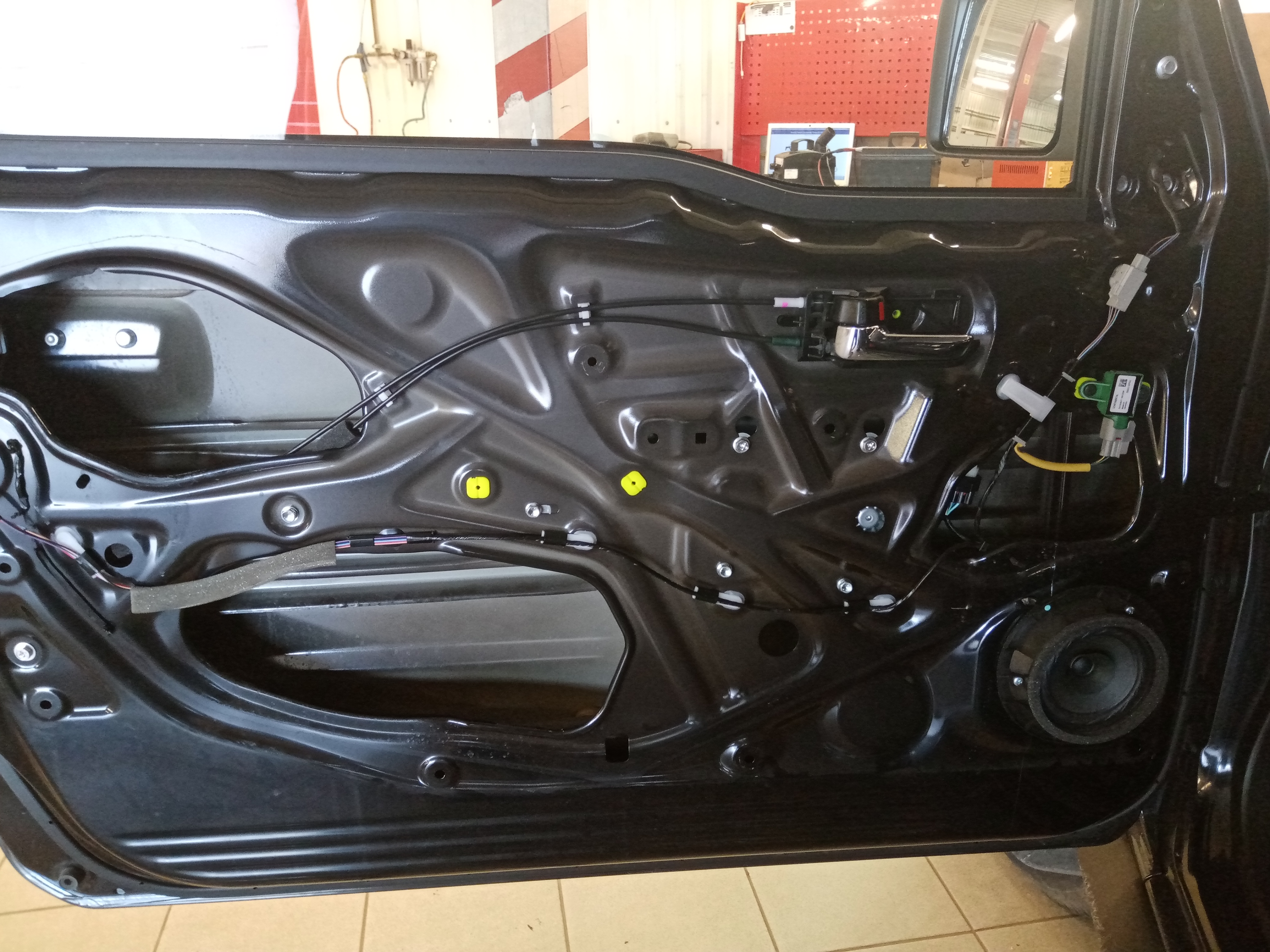

Очень странно, делал сегодня ровно там же, никаких проблем не возникло, сервисмен показался максимально адекватным. У меня передние динамики не родные и подключены не через разъем, а клеммами (разъемы я сам снял, в гараже лежат), но никаких вопросов по их поводу не возникло, просто открутили, даже подиумы не трогали. Единственное что от новых жгутов он разъемы подключения динамиков отрезал, потому что представительство требует, чтобы возвращали полный комплект замененной проводки (со всеми разъемами) - до дома доехал только с задними, но заново подключить передние я проблем не вижу. По Глонассу клеят какую-то резинку под плафон лампы водителя, потолок не снимают, только лампу достают. В целом полтора часа работы и еще час бюрократии, в ремзону заходить давали, меня устраивает.

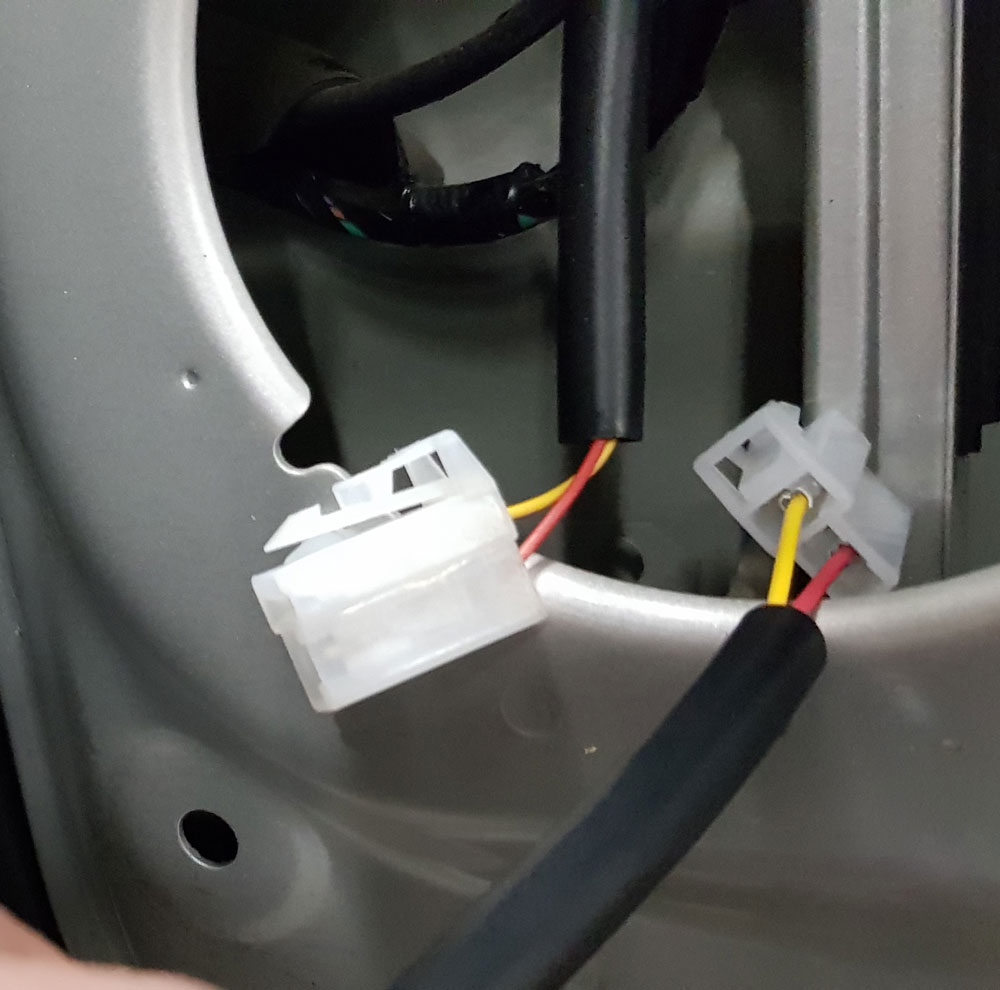

По отзывной кампании заменили электрические жгуты в дверях. Я посмотрел, отличие только в более толстом проводе на динамик (фото). Под плафоном наклеили защитную пленку от конденсата.

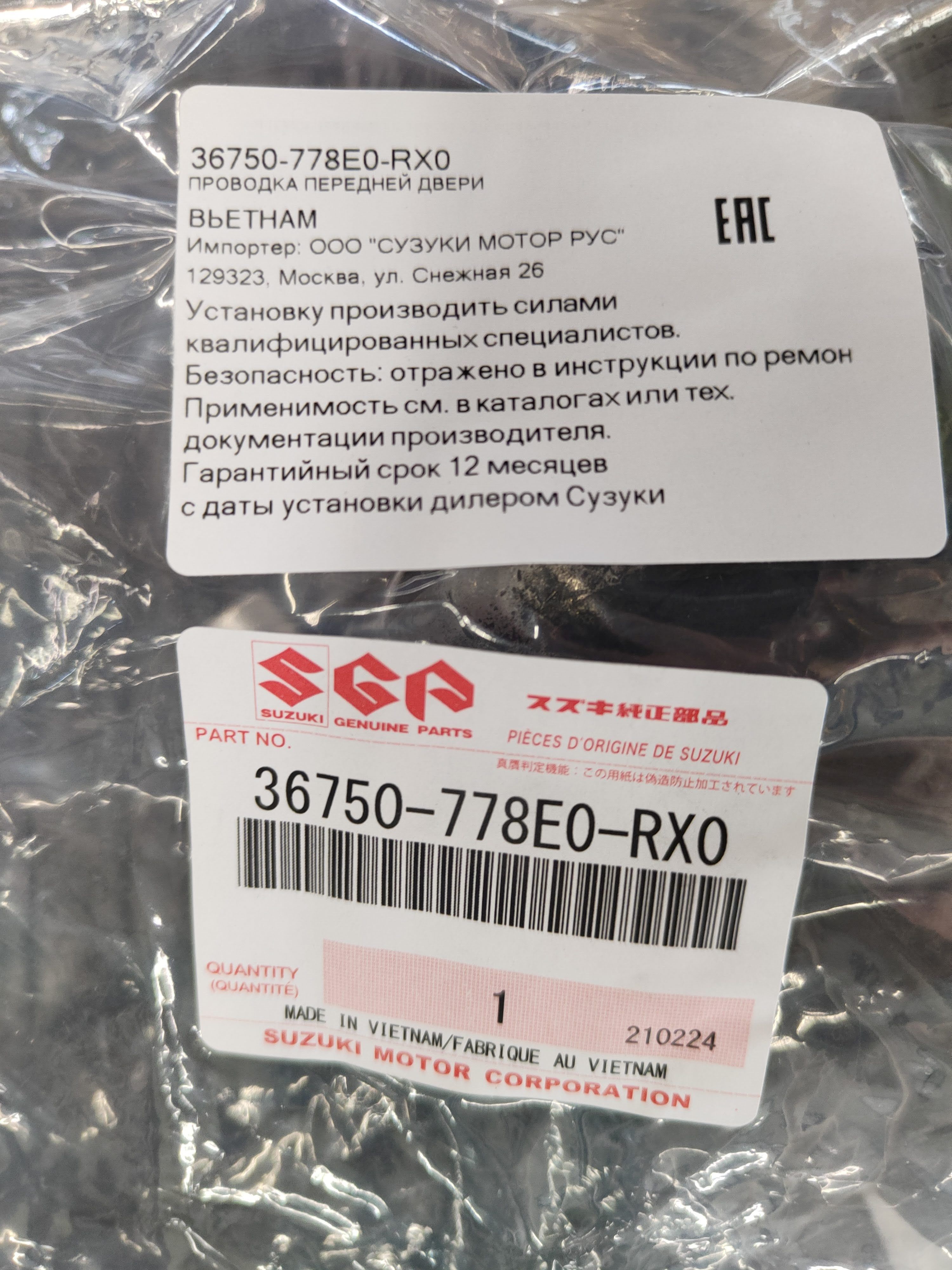

В субботу сделал в СИМ на Калужской, заняло около двух часов. Может кому-нибудь пригодится - ставят вот такие жгуты.
