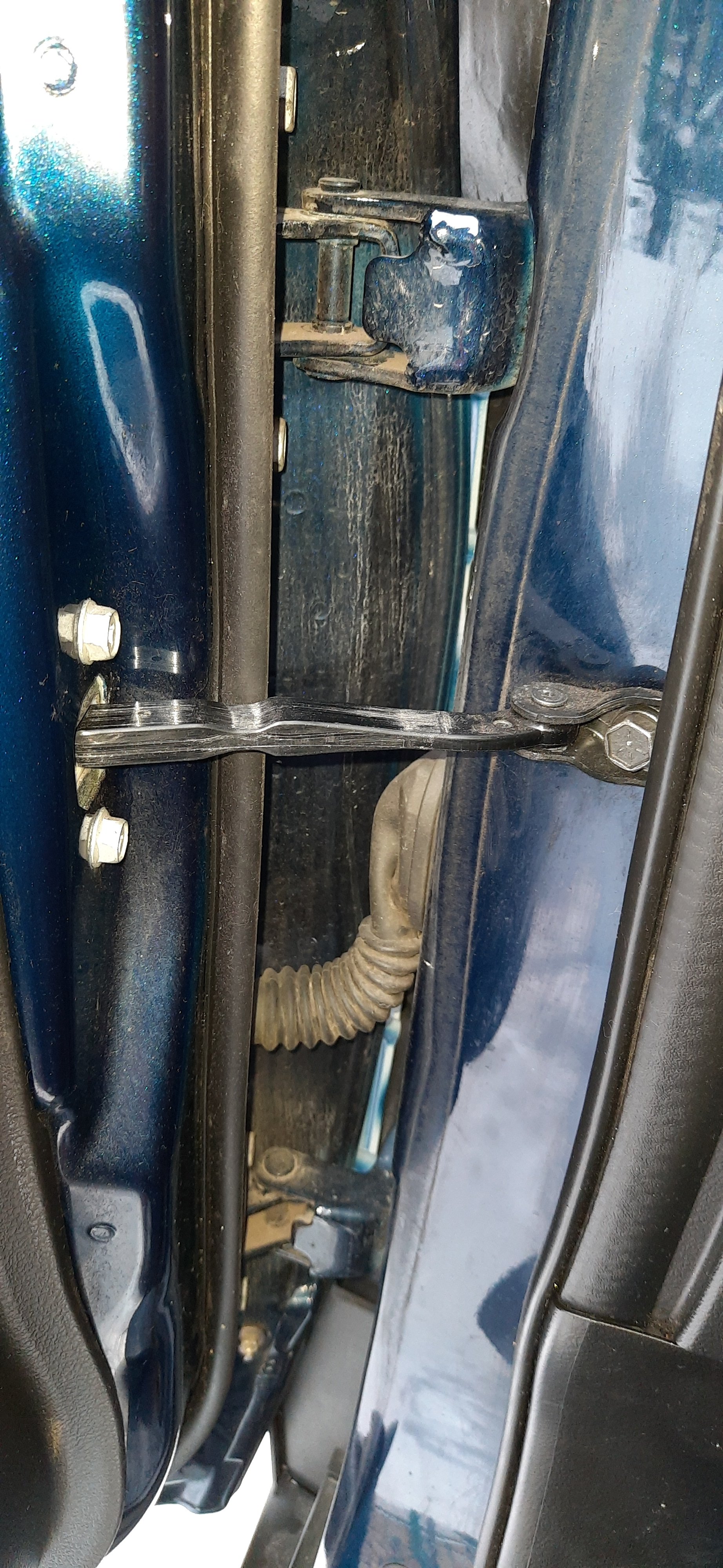

А что там про Ниссановские писали? Вроде тоже норм подходят без подпиливаний. От Кашкая, если не ошибаюсь.
Я вообще думаю, что много от каких авто может подходить, просто фордовские случайно испытали на деле.

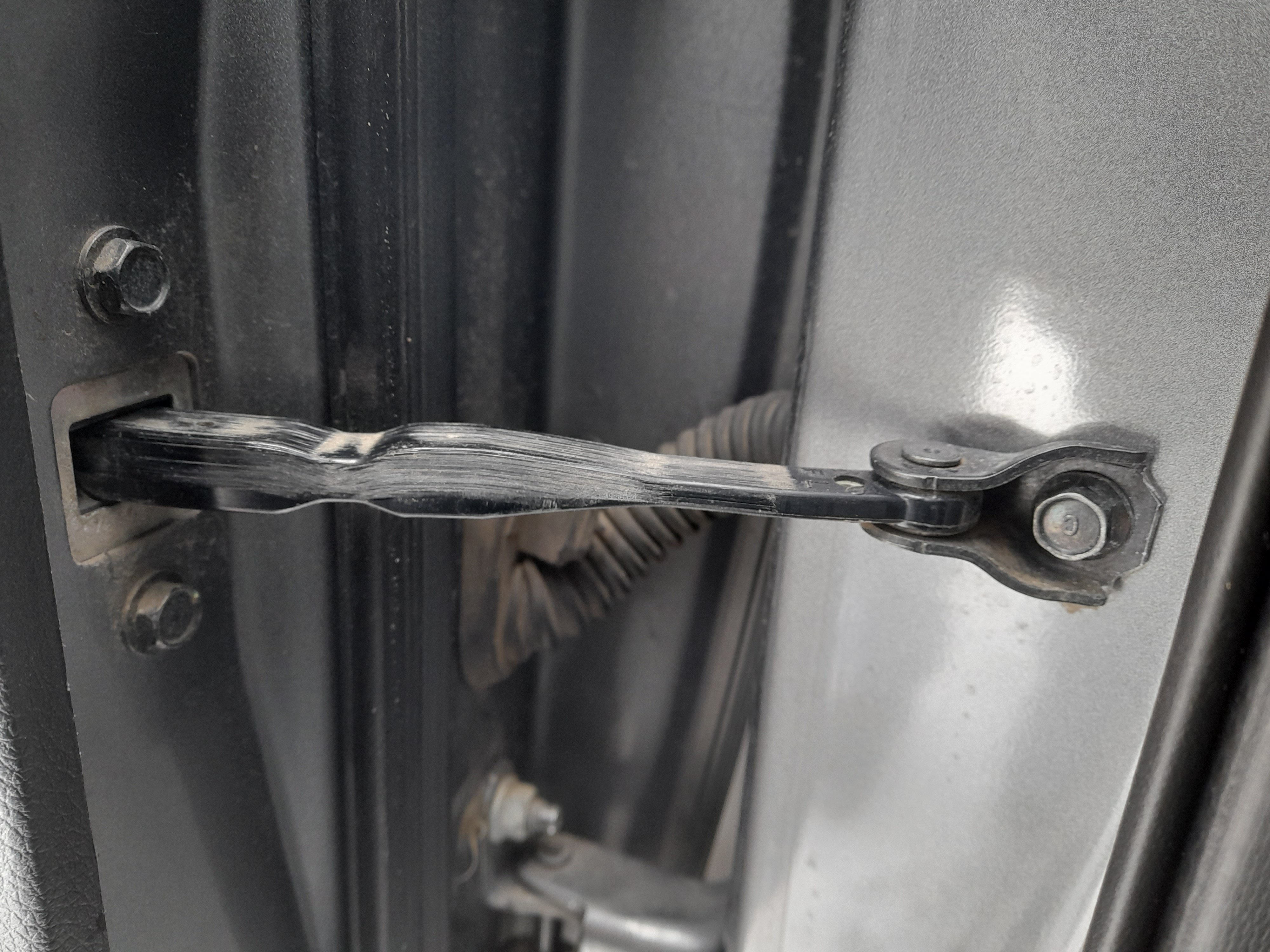

От кашкая я сам ставил все 4 шт. Ставил новые в сентябре 2020 года. Нареканий нет. Каталожные номера выше в этой теме, пост #11. От кашкая как родные встают, а фордовские это колхоз

вы видели этот вариант, держали в руках? Это ниссановское изделие чуть лучше сузуковского, хватит не на 3, а может на 4-5 лет. Подойдите к любому кашкаю от 5 лет и подергайте двери. А потом подойдите к любому фф3 от 5 лет и почувствуйте разницу.
Кто-то выше поставил НОВЫЕ ниссановские, и радуется, пока не прошло пару-тройку лет. Я поставил бэушные фордовские которым уже было 5 лет, прошло еще 2 года, замечаний нет.
Если для отличного результата надо немного поработать надфилем, отверткой, ключами и т.п., то я лучше сделаю это. Если для кого-то это колхоз - пусть будет колхоз, мне наплевать, для меня главное результат.

Отличаются от сузуковских. На моем фото пост #32 ограничители Ниссан Х-трейл. Они точно также, как от Кашкая. Межосевое по болтами 52мм, вылет от торца двери до штифта приблизительно 120 мм. Там штангелем точно не замерять. Размеры один в один как у нас. Этому Ниссану 6 лет,пробег 240 тыс, фиксация не образцовая, но она есть. Учитывая,что там дверь больше и тяжелее. Но скажу так: фордовские мне нравятся больше. Даже на моих фордовских не очень удачных ,б/у, фиксация и работа поприятней. Осталось посмотреть 3-5 летнюю Витару с новыми ограничителями и понять ,что себе купить, только уже новое.
