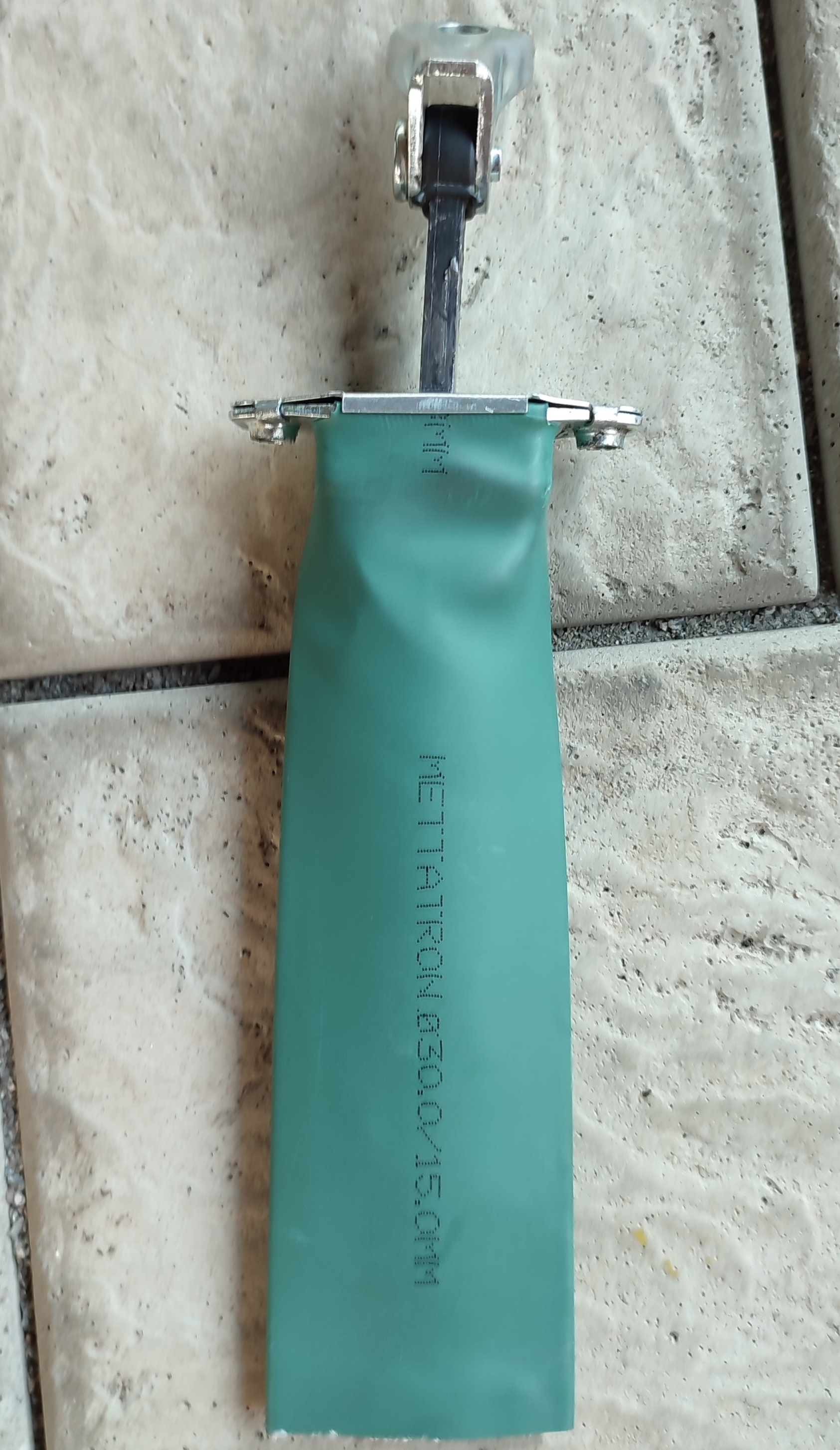

Решил заняться ограничителями дверей, т.к перестали вообще держать и ужасно скрипели. Главная беда всех подобных ограничителей- пыль, вода и консистентная смазка, которые все вместе дают абразивную пасту и стачивают сухари и шток. Самое интересное, что основная часть грязи попадает из внутреннего пространства двери когда она в закрытом положении (дождь, мойка авто). Вода и грязь стекая между уплотнителем стекла попадает на шток, а когда мы открываем дверь вся налипшая грязь поступает прямиком в нутро корпуса ограничителя и стачивает его. Было решено изолировать шток термоусадкой подходящего размера, у меня была диаметром 30 мм. (нужна диаметром 40мм). Заменил сухари из ремкомплект, смазал сухой смазкой из комплекта, одел термоусадку, накинул крышку корпуса прижав кончики термоусадки. Обратный конец термоусадки склеил секундным клеем. Кто-то скажет колхоз, но это работает. Вот уже больше месяц активно мою машину мойкой высокого давления, да и дожди льют часто ,а ограничитель чист и сух как в первый день.

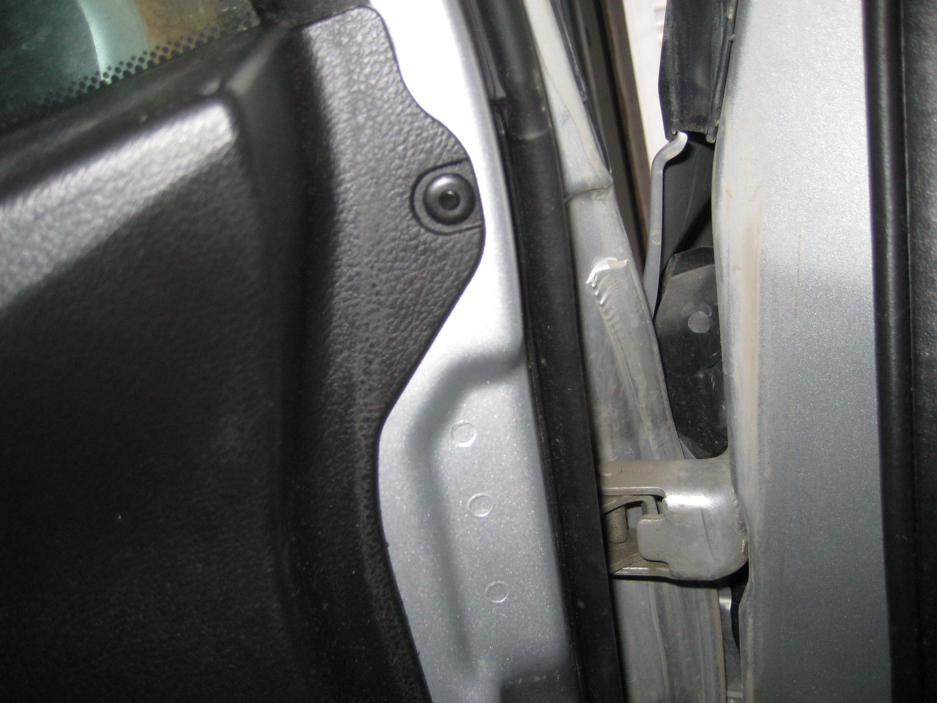

Самыми нежными и проворными (скакунами) оказались наружные пистоны (см. фото) по бокам дверной карты. Их я сначала подогрел феном, а потом осторожно тянул на себя шляпку пистона, подсовывая пластиковый съемник. Убрав съёмник шляпка пистона уходила обратно на своё место, но штырёк-фиксатор, который находится в центре шляпки оставался в приподвысынутом положении. Его (этакий «гвоздик») я вынимал изогнутым медицинским зажимом типа «Москит», а следом и сам пистон (тоже медицинским изогнутым) сосудистым пинцетом… Можно, конечно, пистоны предварительно не снимать, а сдёргивать карту вместе с ними, но то, что вы их потом найдёте – не гарантирую.

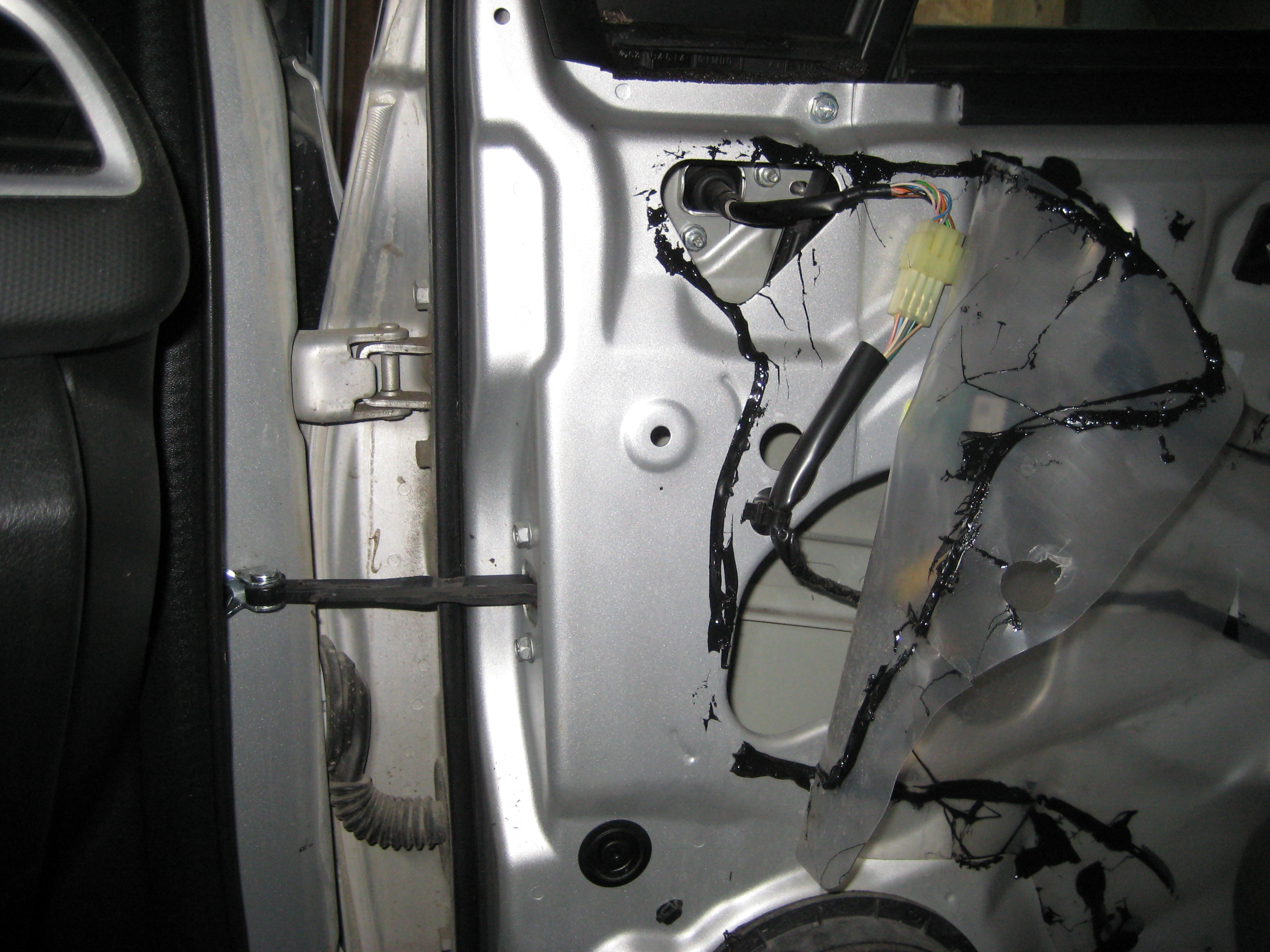

В процессе работы выяснилось, что внутренняя поверхность дверного полотна укрыта от пыли куском толстого полиэтилена, по всему периметру приклеенного к металлу липким чёрным герметиком. Для того, чтобы достать ограничитель, отклеил и отогнул верхний угол плёнки ровно настолько, чтобы рука входила в проём. Сам же дверной ограничитель снимал в такой последовательности: ослабил по очереди все болты, но первым отворачивал болт М12, который на дверной стойке, и только потом откручивал два болта М10 крепящих ограничитель непосредственно внутри двери (логику объяснять не буду, дабы не перегружать) одной рукой подхватил открученную деталь и аккуратно вынул.

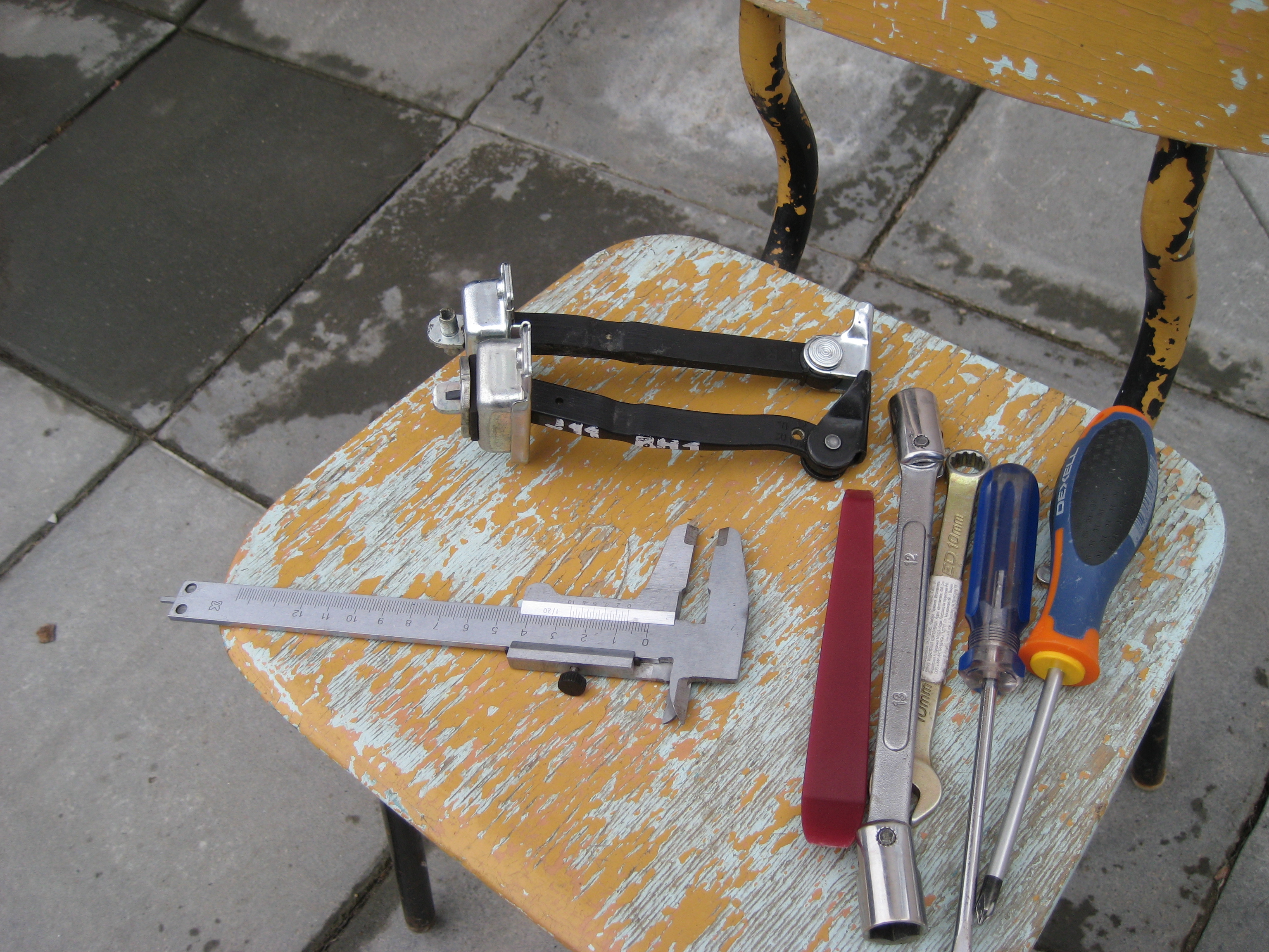

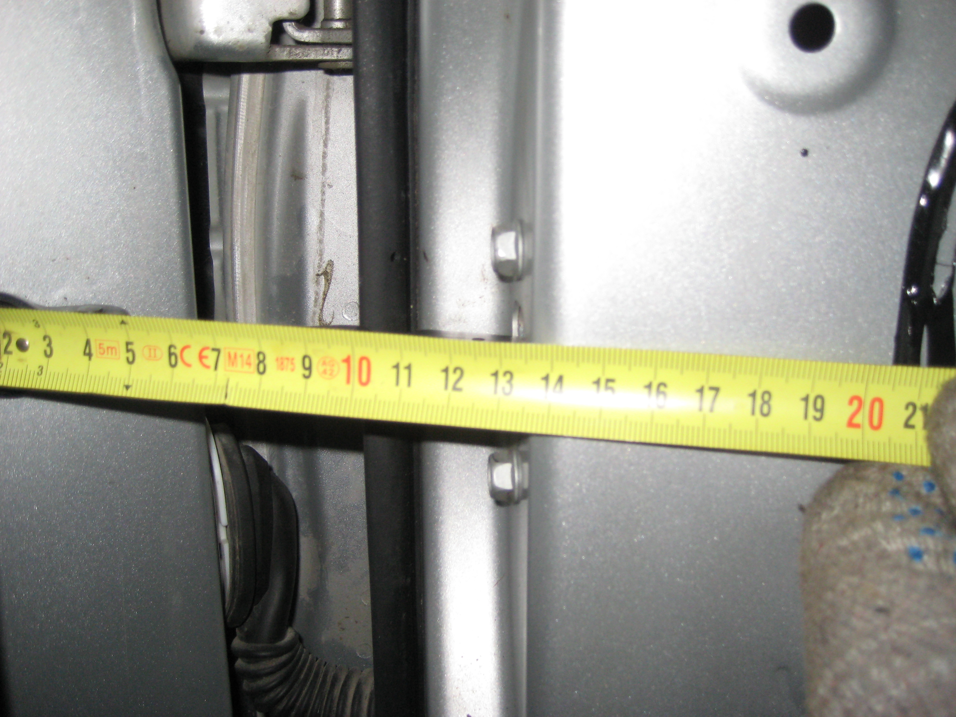

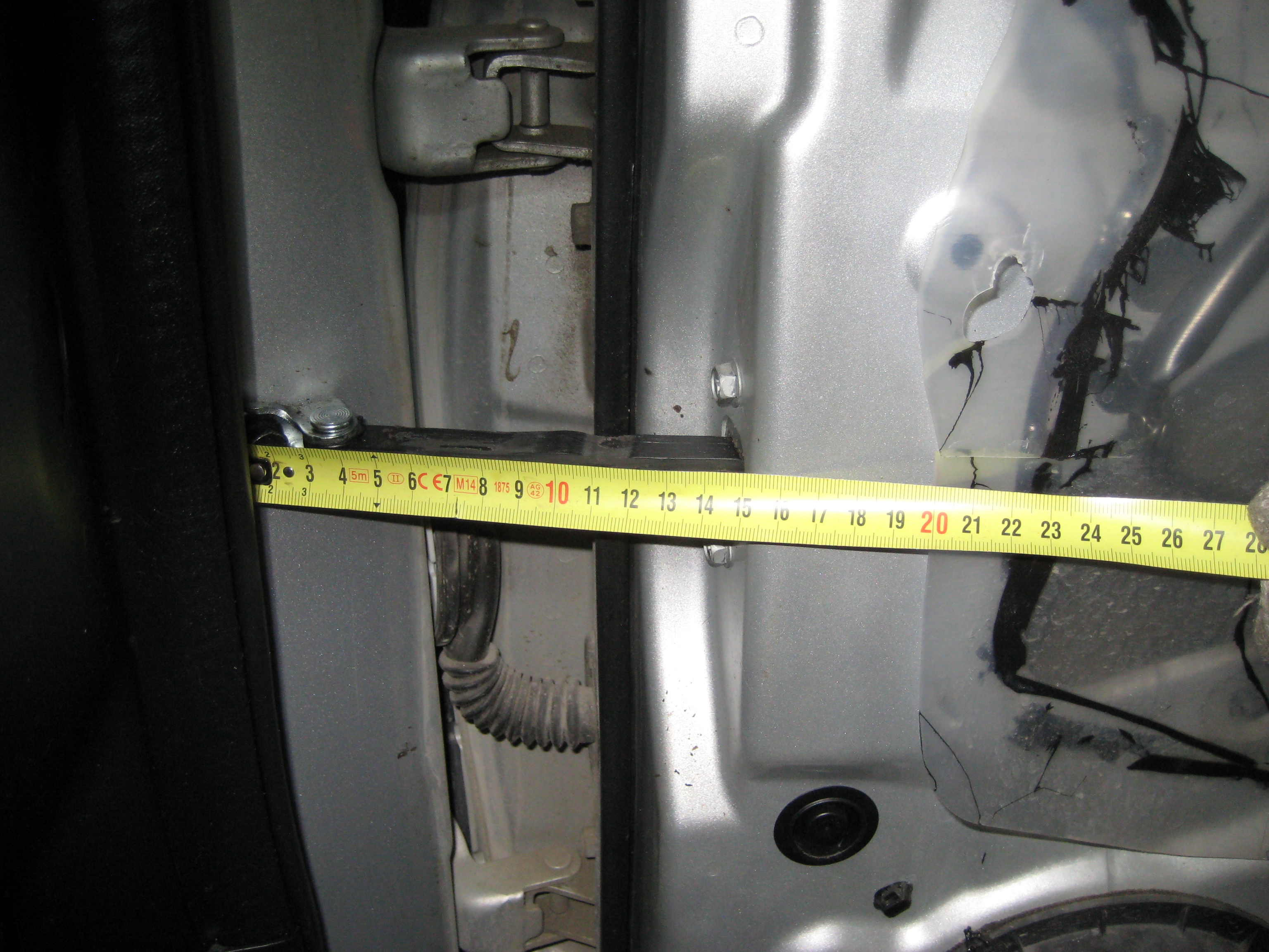

Снятый-вынутый родной ограничитель двери сравнил с прикупленным (от Кашкая 2019 г. выпуска). Фотосессии не помешал даже вовне пролетающий снег. На фото родной ограничитель двери – дальний, тот, что без белых надписей. Как вы сами можете видеть ограничитель с Кашкая чуть короче нашего родного (на 5-6 мм). Поэтому дверь теперь открывается не на прежние 90 градусов, а несколько меньше. Что не препятствует обычной манере посадки в авто. Из плюсов – то, что ничего не пришлось пилить (читай – портить лакокрасочное). Все отверстия на дверях SX-4 и на ограничителе от Кашкая полностью совпадают.

Вот ещё фото для объективности, положение двери до замены и после:

Если замерить по внешней кромке двери, то разница будет 100 мм, в минус от оригинала
Всё верно, по внешнему радиусу (при открывании двери) её наружный край (после установки ограничителя от Кашкая) перестал упираться в снежную ватрушке, стоящую у стены в гараже. Лень было обходить машину и замерять, но - на глаз - действительно, это где-то сантиметров десять.

Для передних дверей такие короткие ограничители не критичны, а вот для задних все гораздо хуже, пассажирам станет намного труднее пролезать в проем. А пистоны на дверях вынимаются очень просто - надо вдавить центральный штырек внутрь до щелчка, а потом просто вытащить пистон, без всякого фена, щипцов и прочих ухищрений.
Ага? ОК! В выходные попробую понажимать. Смущает только то, что у центрального "гвоздика" своя шляпка есть. И она итак полностью утоплена в центральное ложе пистона... Тем не менее, попробую. Спасибо за информацию, metel!
