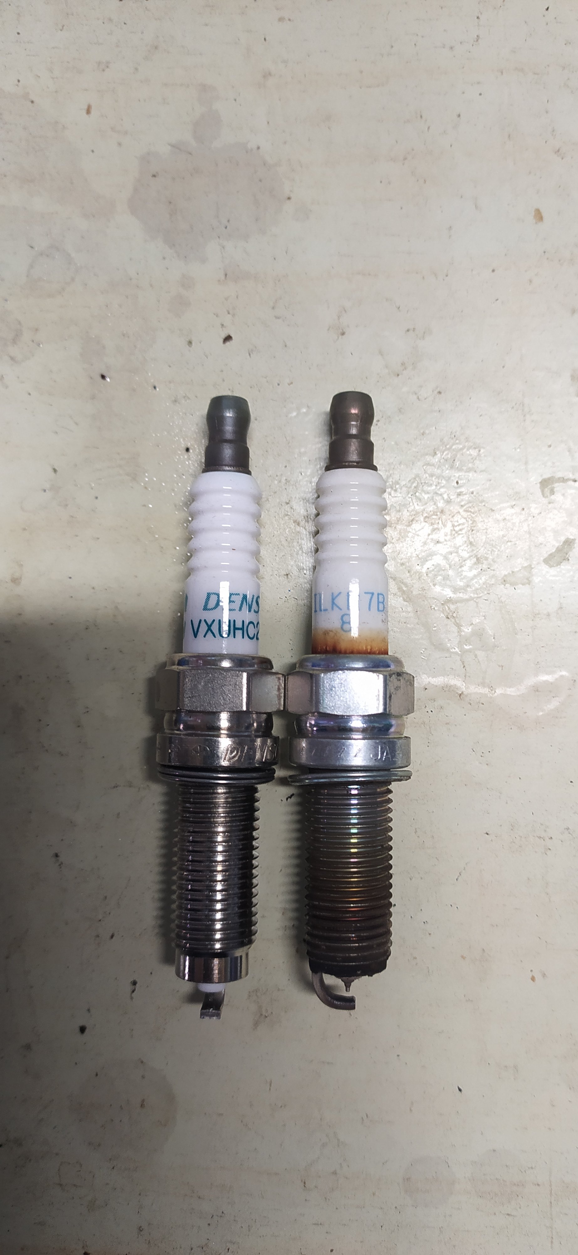

Для сравнения ILKR7B8 (не знаю почему, но предыдущий владелец установил эти свечи) и DensoVXUHC22G.
На фото видно, что Denso явно длиннее. Да и на сайте производителя Denso, для для S-Cross c движком K14C предлагаются другие свечи DENSO: IXUH22FTT и DENSO: VXUH22I.
Вопрос, возможно-ли ставить в дигатель K14C свечи Denso VXUHC22G? или лучше сдать и искать рекомендуемые с
Хм, эти свечи (NGK) стоят с завода. Денсо по размерам точно такие же, фото нет, а выкручивать я не буду:D
В итоге я отменил заказ на VXUHC22G и перезаказал VXUH22I
VXUHC22G идут на К14D, зазор у них 0,9мм, вроде.

Я сравнивал оригинальные РЖК и Денсо VXUHC22G, отличий по размерам нет
По размерам и моменту затяжки они один в один, а вот зазор отличается. Не сильно, конечно, но все же.
Считаю, что из Denso все же лучше IXUH22FTT и VXUH22I, если уж их нет, то VXUHC22G.
