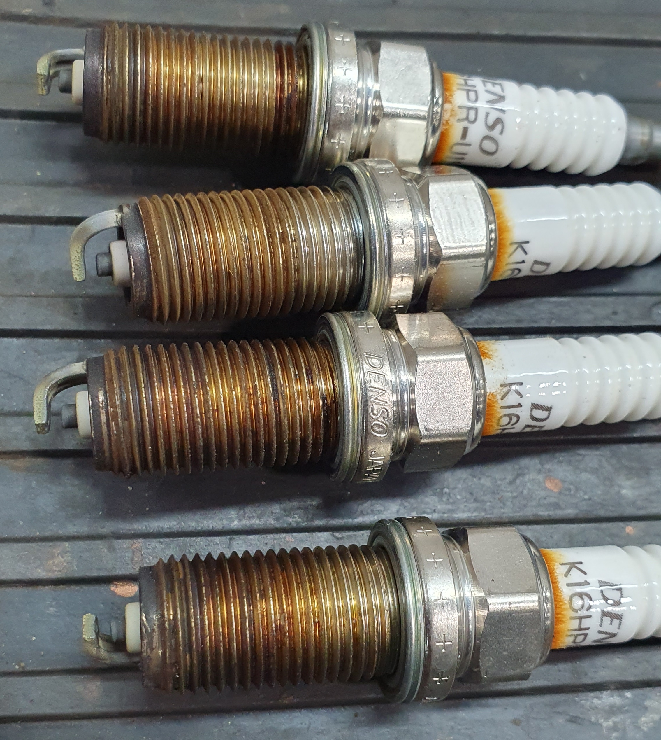

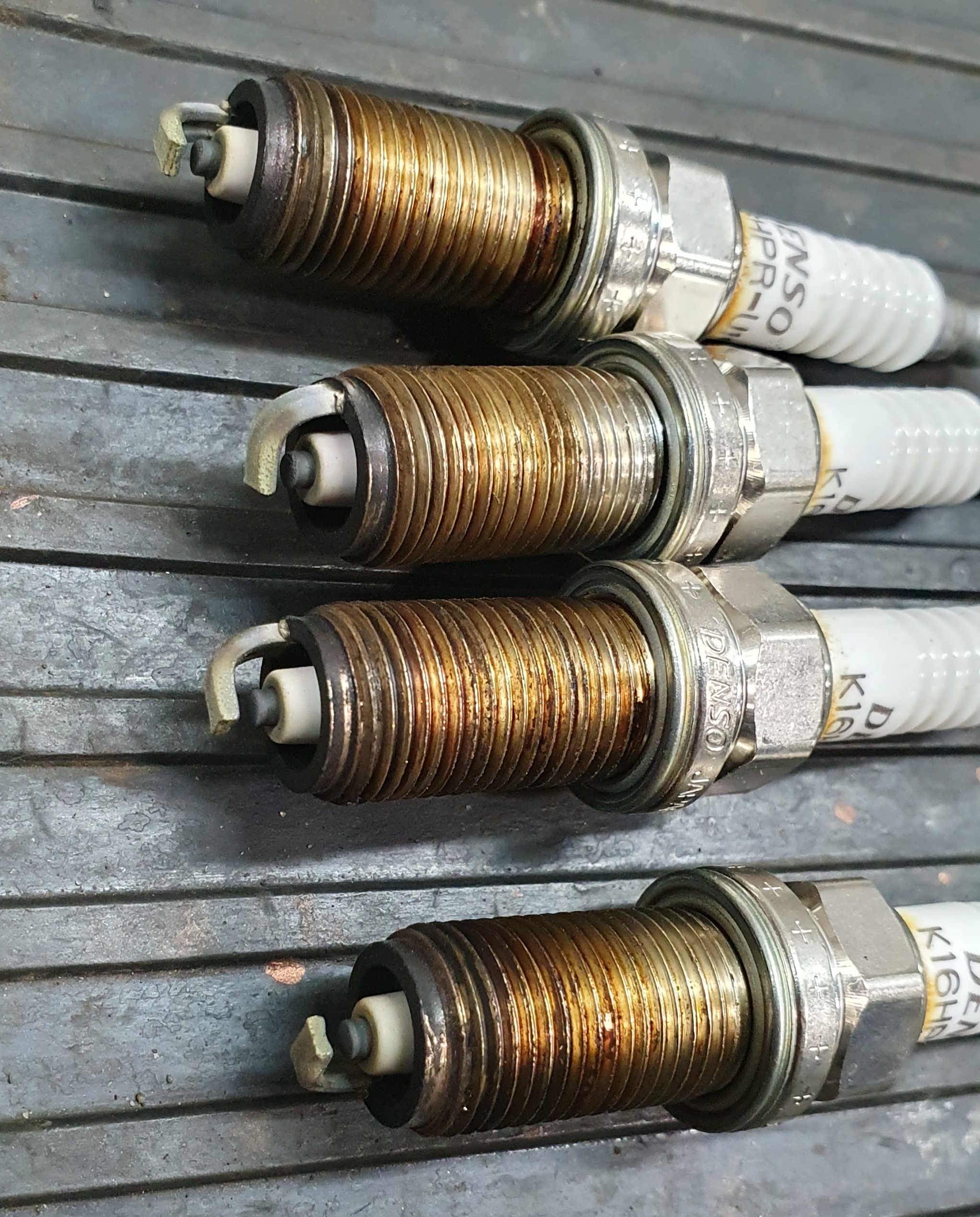

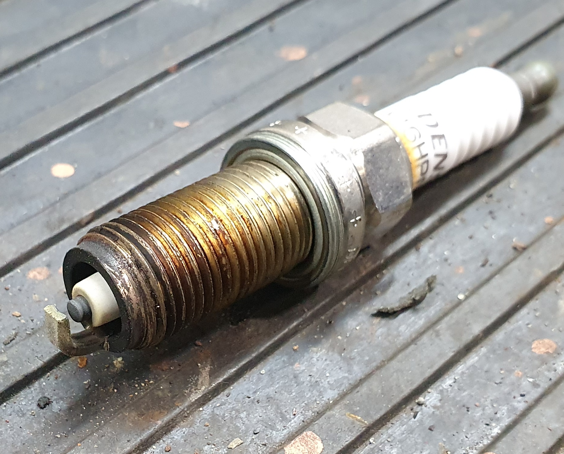

Вчера делал ТО2 на Витаре (машина жены, ездит ну очень спокойно)
Пробег 34к
Естественно, свечи менять не стал. Проверили зазоры - идеально.
Пробег 34к
Т.е. c конвейера Denso идут? Или Denso только для M16A?

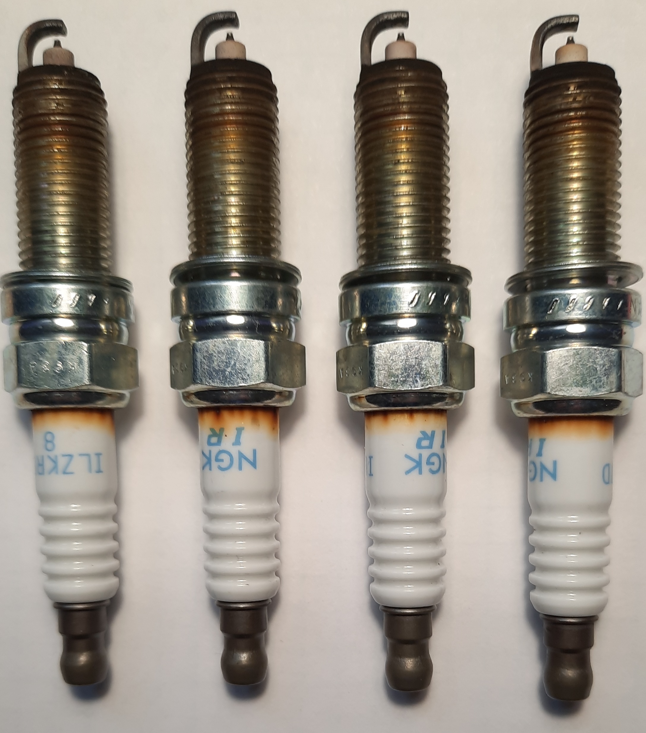

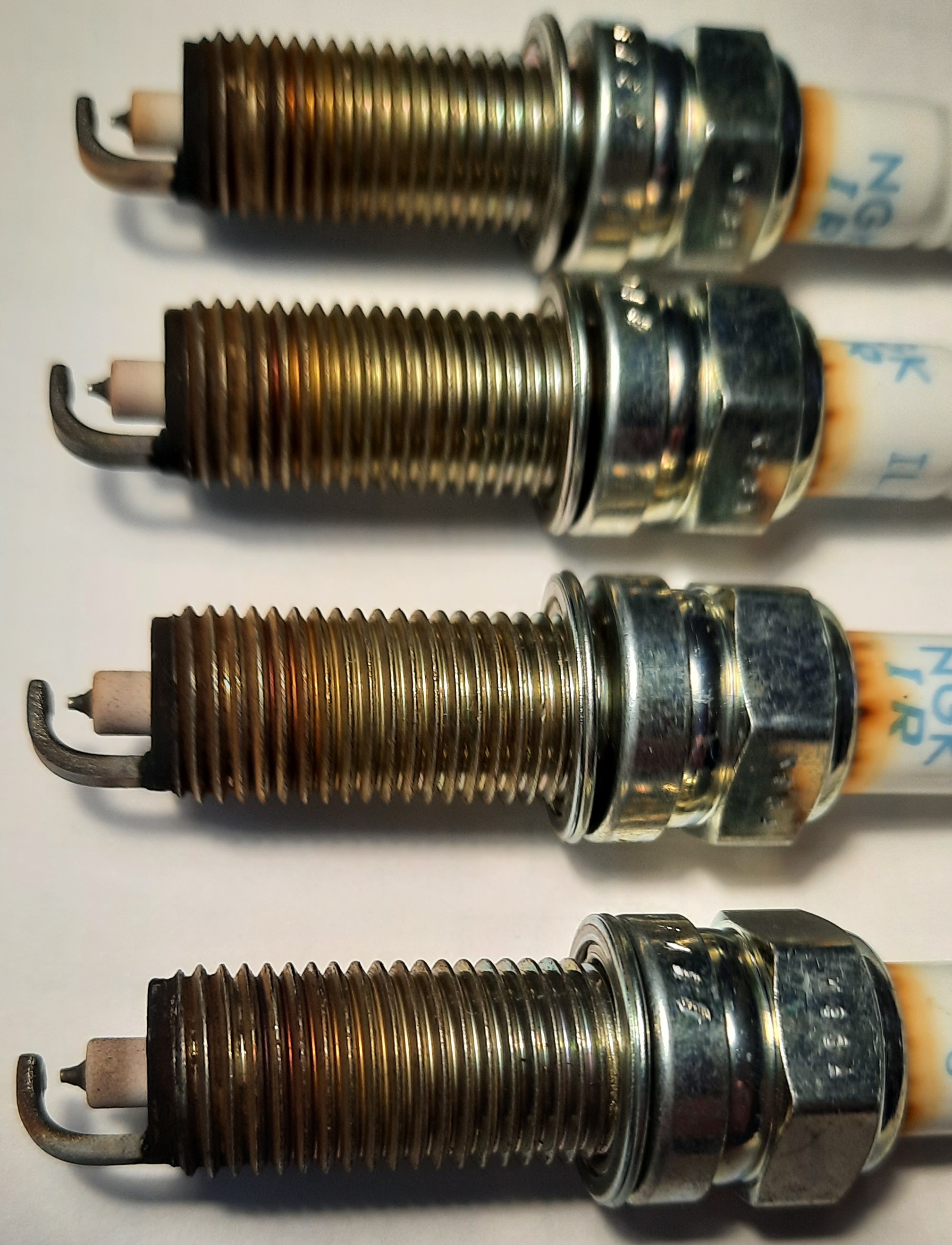

сравните со свечами форумчанина, которые выше были выложены
А то что изолятор коричневые?
Такая же сажа как и на моих. Deymond с Витара клуба давал объяснение этому:
Весь нагар на стержнях клапанов не от типа «плохого бензина», «неправильного масла» и их «закидывания», а от особенности работы двигателя с непосредственным впрыском - если кратко, то на доли секунды впускные клапана засасывают продукты горения через сябя во впуск, которые постепенно накапливаются на стержнях и внешней стороне тарелок клапанов в виде смол и зольных отложений. Вот такой парадокс работы Boosterjet-а и не только его, примерно как на VAG-овских TSi только там еще клапан EGR “грязи» подкидывает.
Подтверждаю - на юбке свечи так же присутсивует лёгкий налёт, стирается тряпочкой без проблем. Центральный электрод и изолятор чистейшие. Похоже это "супероктальмус" для бензина.
Может это все-таки следствие, а причина в том, что через впуск идет "сухой" воздух, а не ТВС, которая омывает впускные клапаны в случае схемы с распределенным впрыском?

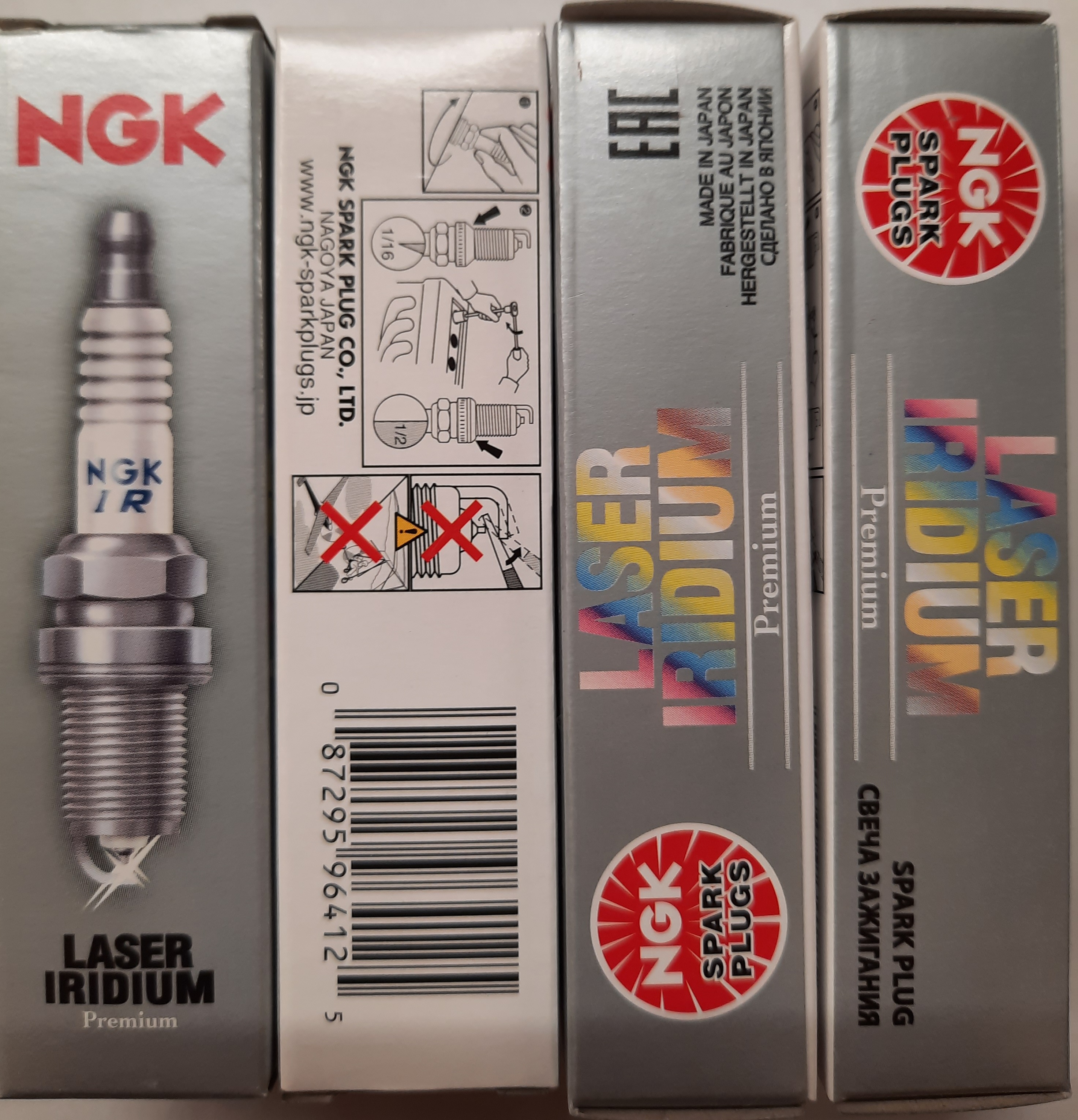

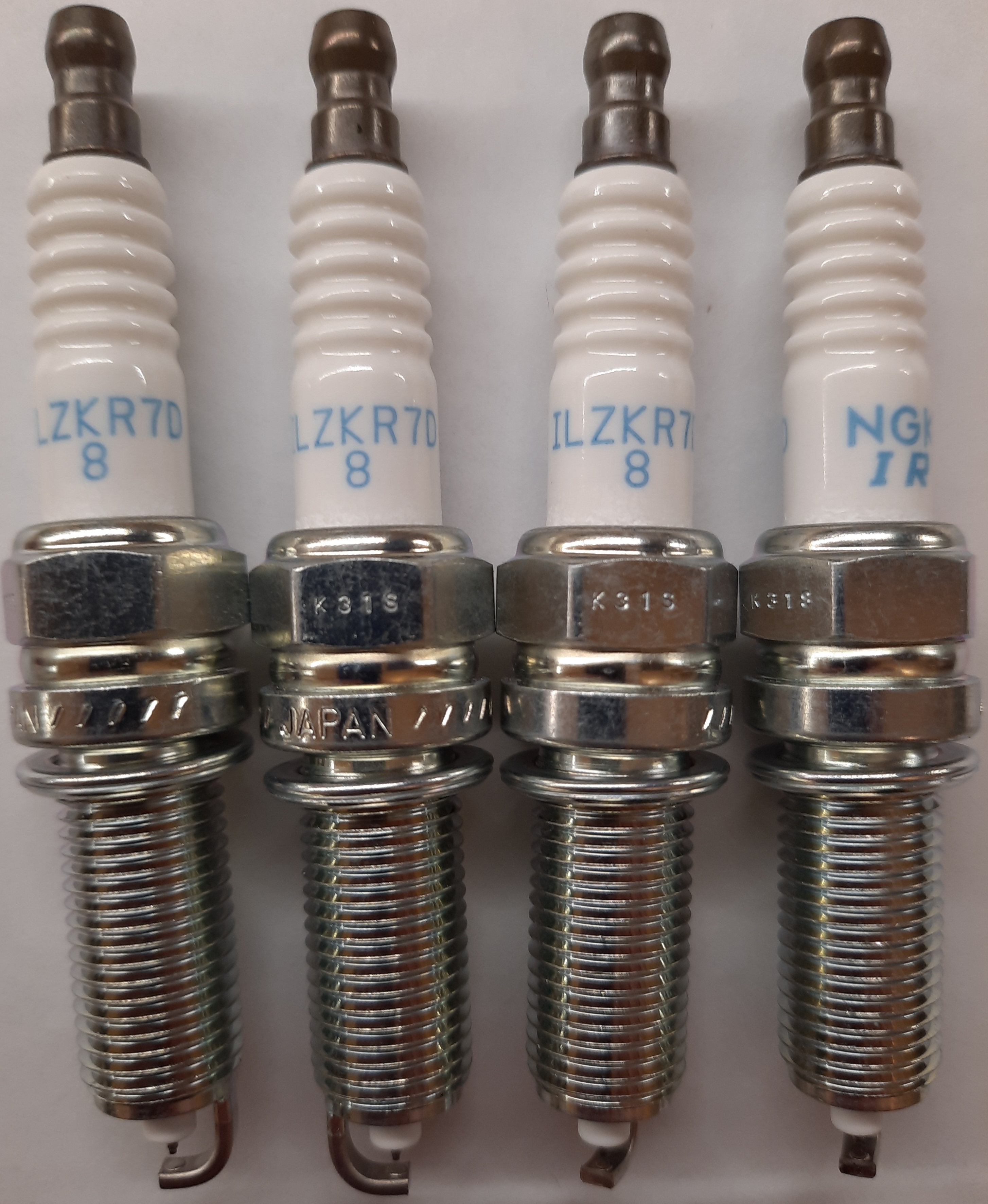

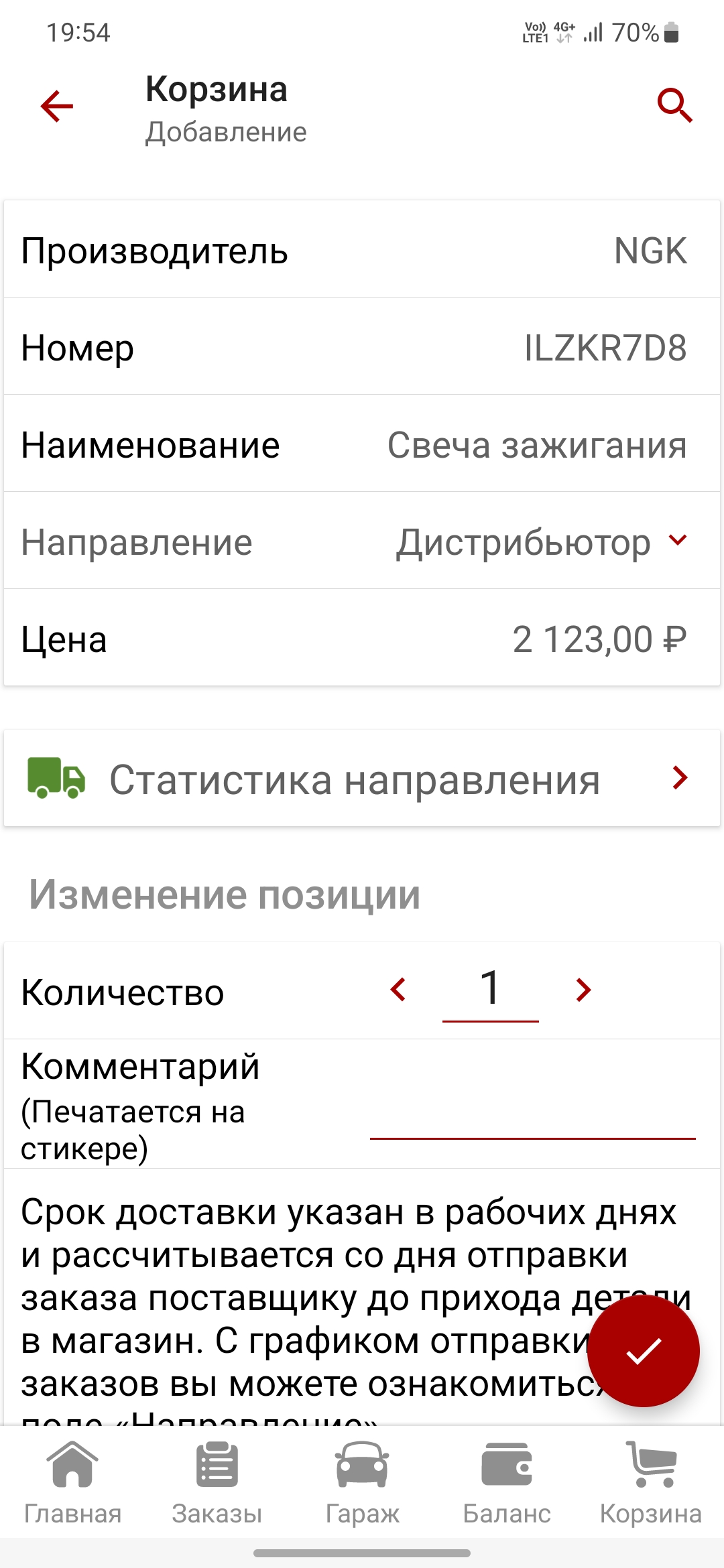

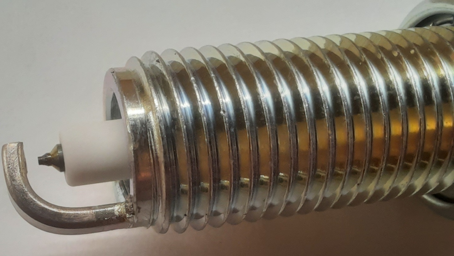

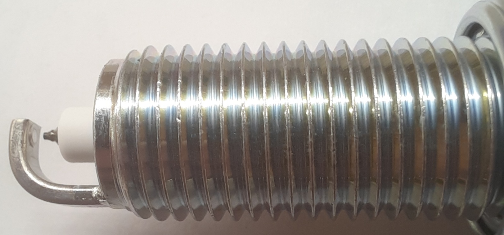

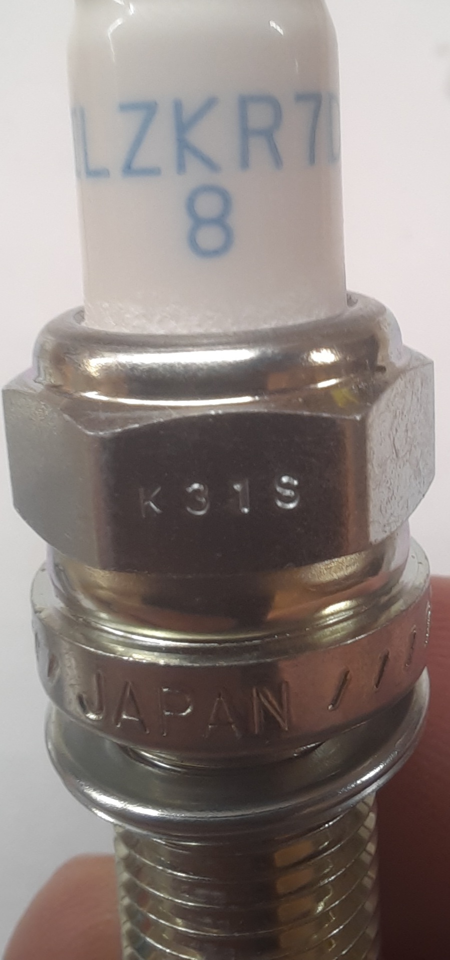

Комрады, приобрел для предстоящего ТО комплект (упаковку) иридия от NGK ILZKR7D8 (96412). Цена комплекта 5240 - стоимость одной свечи у официалов )
Может кому пригодятся фото.
20240124_163642.jpg 20240124_164004.jpg 20240124_164558.jpg 20240124_165610.jpg 20240124_165624.jpg 20240124_165850.jpg
Реакции: Alex-31, Alex Ekb и GERR
Где такие приобретались?
Присоединяюсь к вопросу)))
Покупал онлайн в пятой передаче. Это нижегородские ребята. Позиции от официальных поставщиков помечаются "ОД" - железный ориентир, убеждался не раз.
Кстати, движок на их сайте встречал и у других.

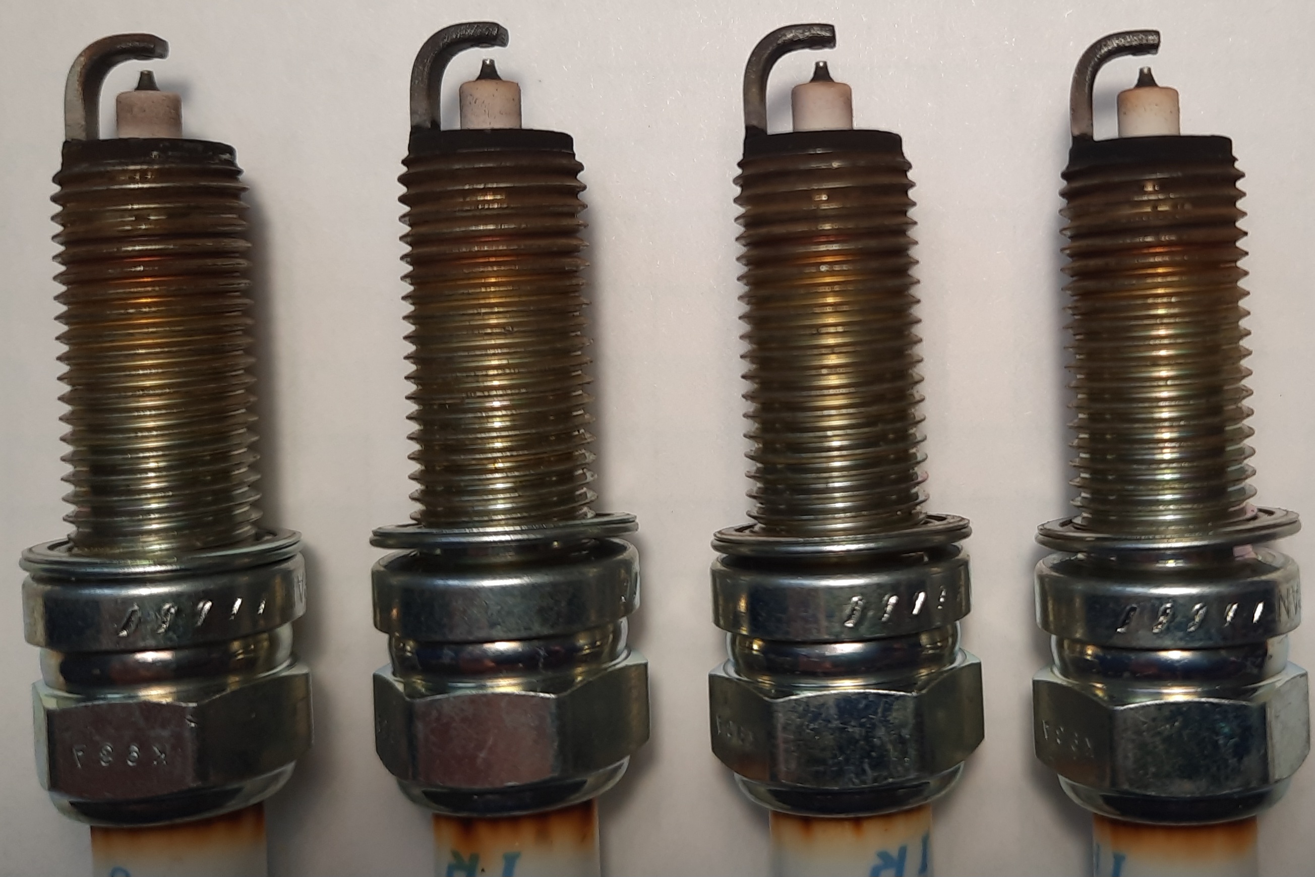

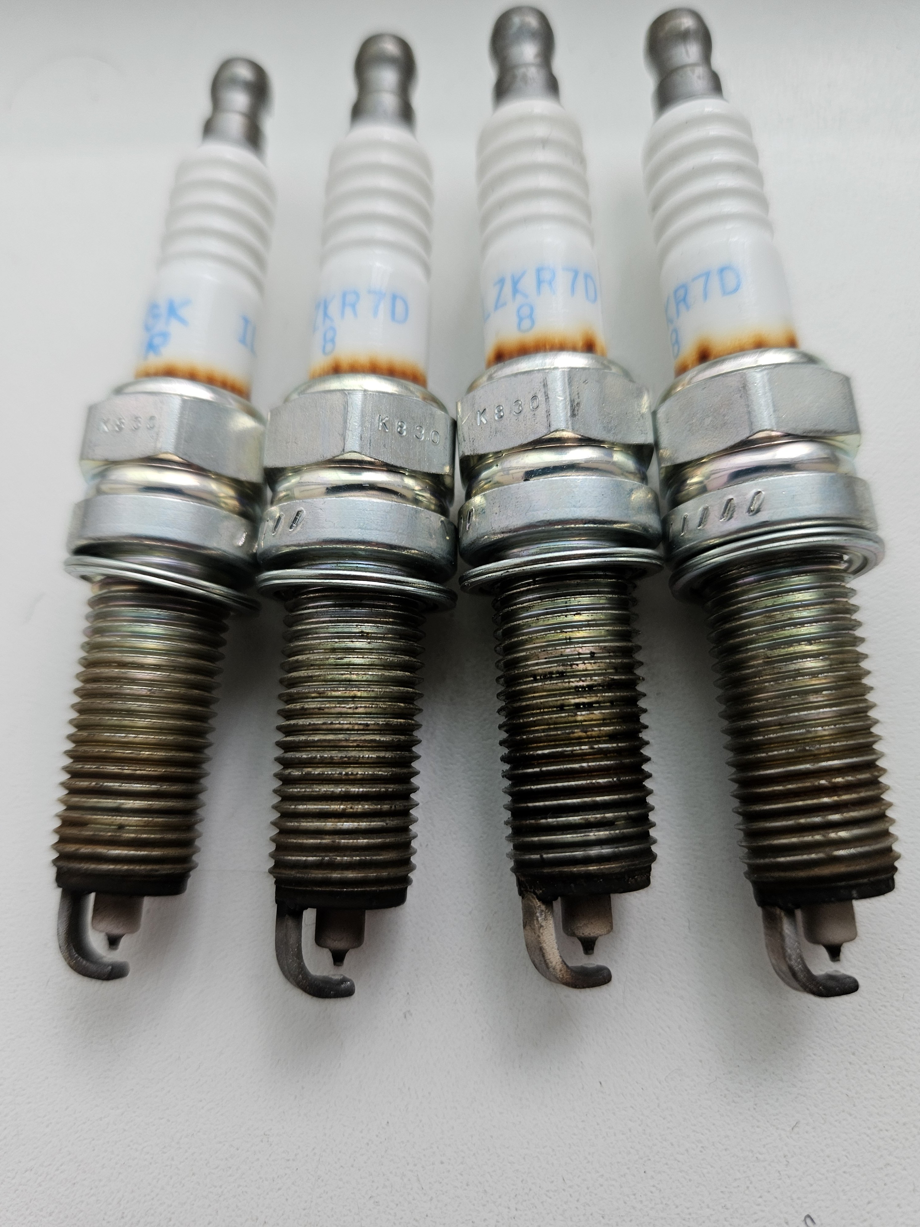

Поменял свечи на такие же, фото свечь которые стояли, 50 тысяч км.
