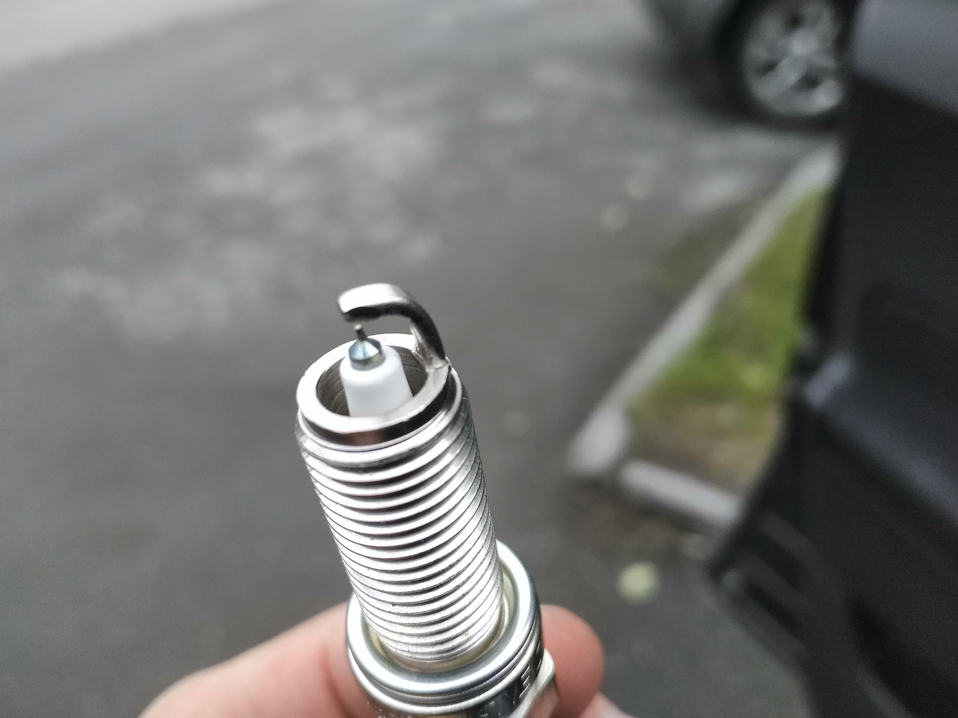

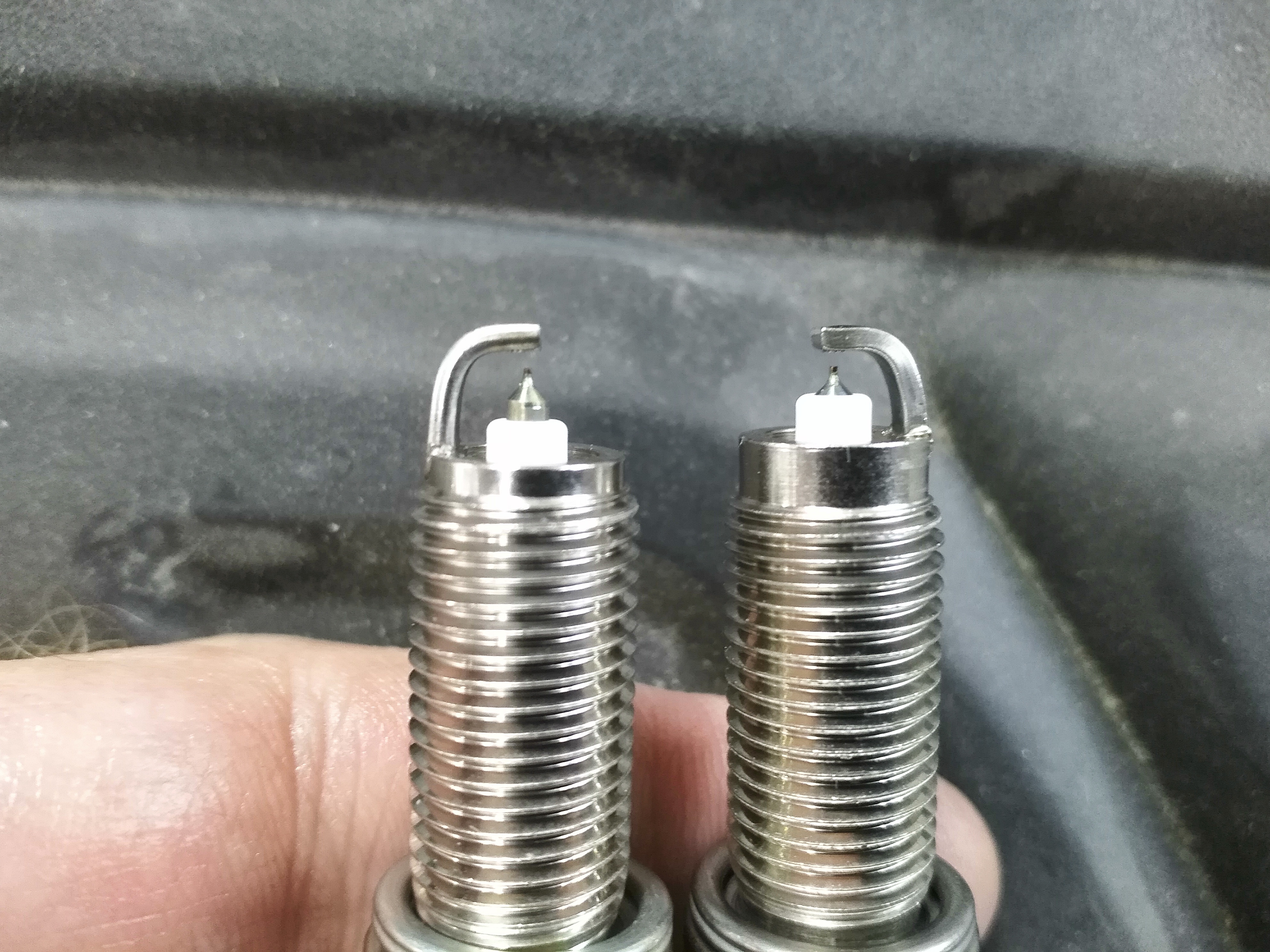

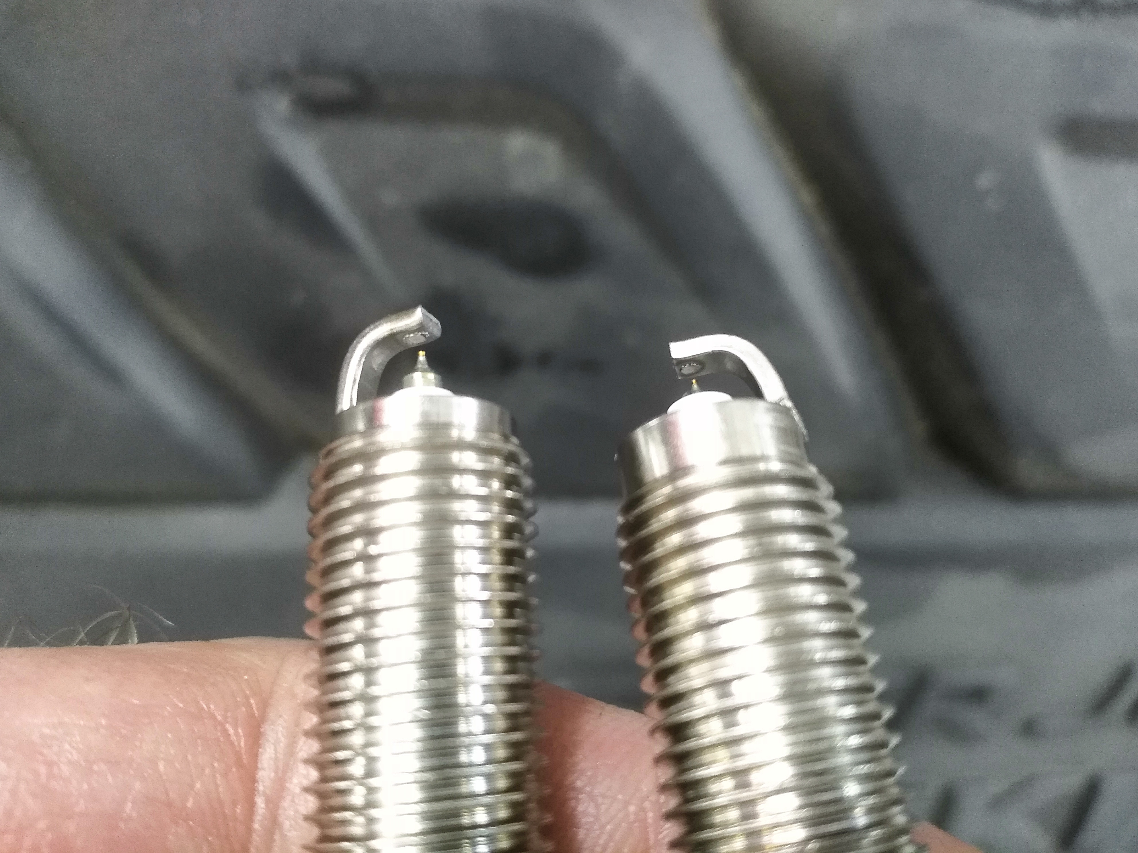

на фото жуткий левак. Оригинальная свеча выглядит совершенно иначе

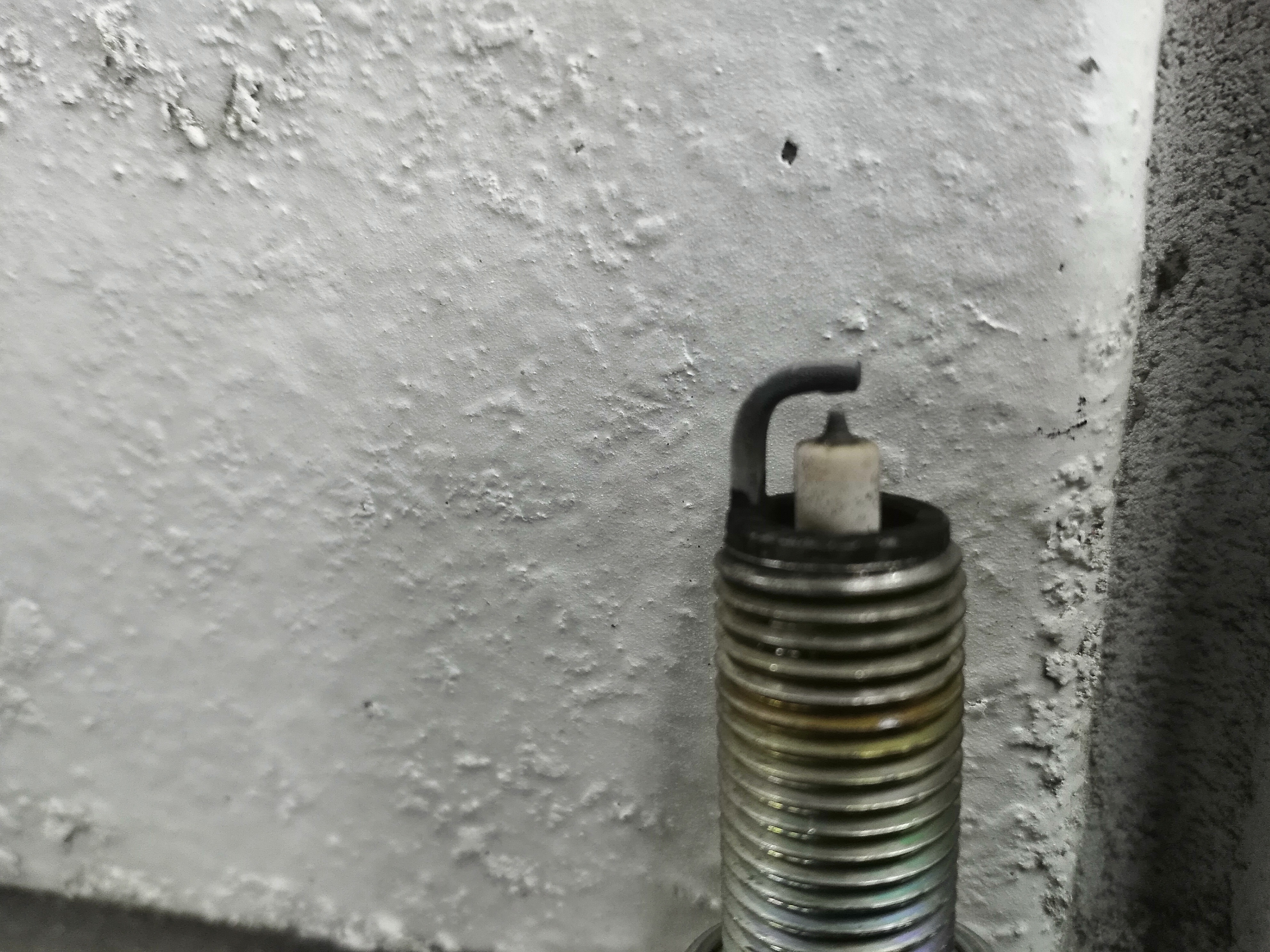

Хм, эти свечи (NGK) стоят с завода. Денсо по размерам точно такие же, фото нет, а выкручивать я не буду:D

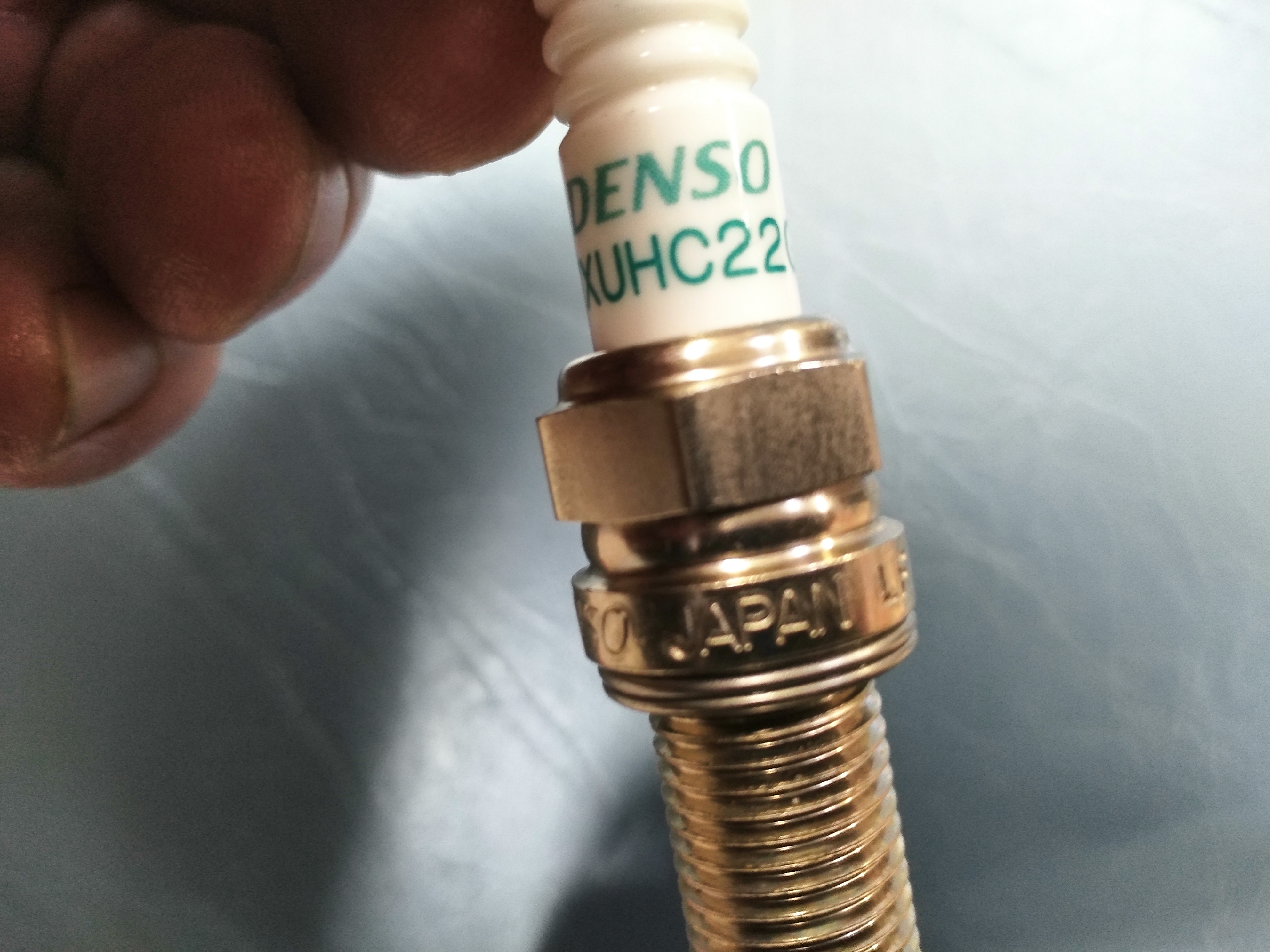

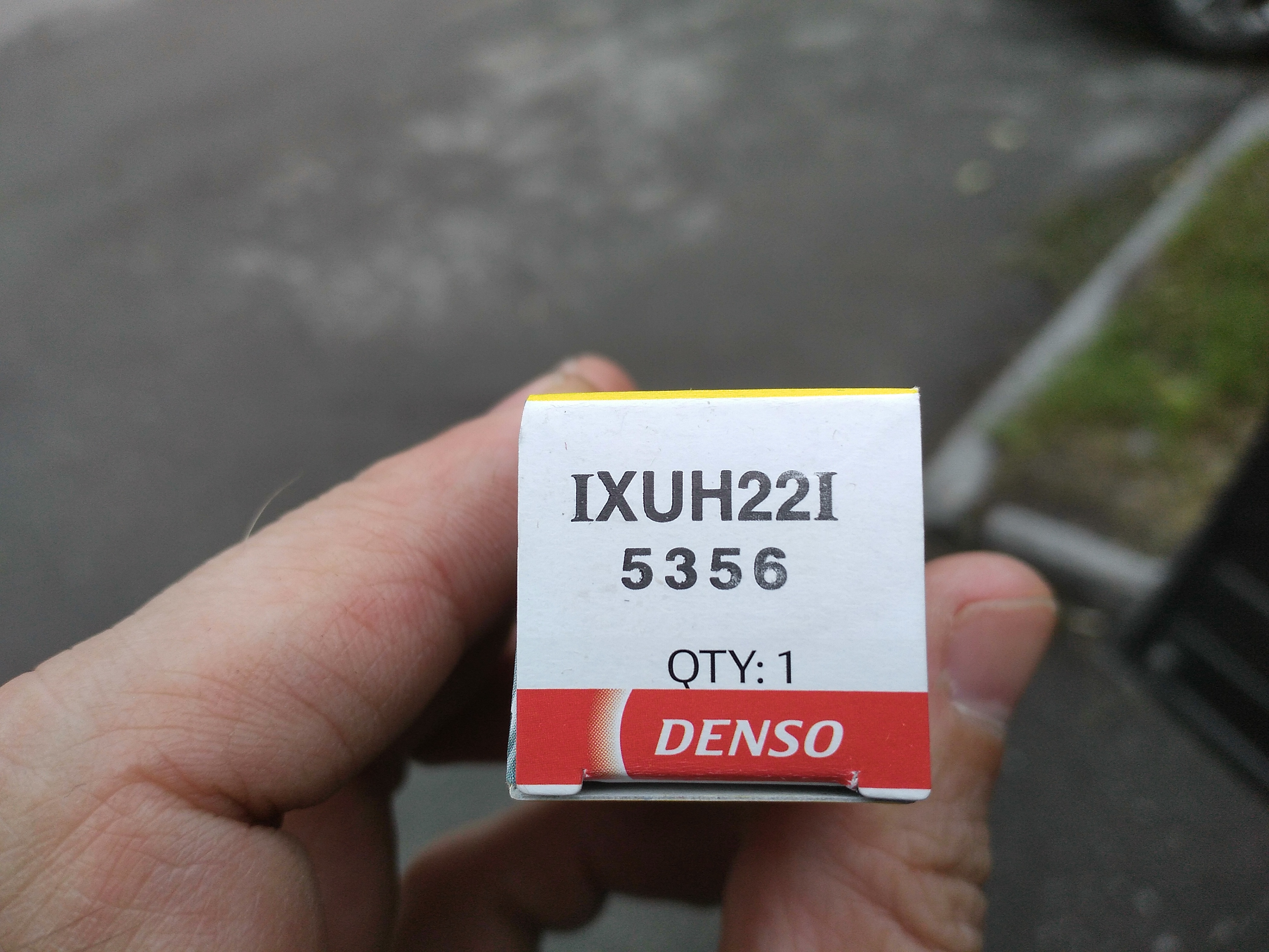

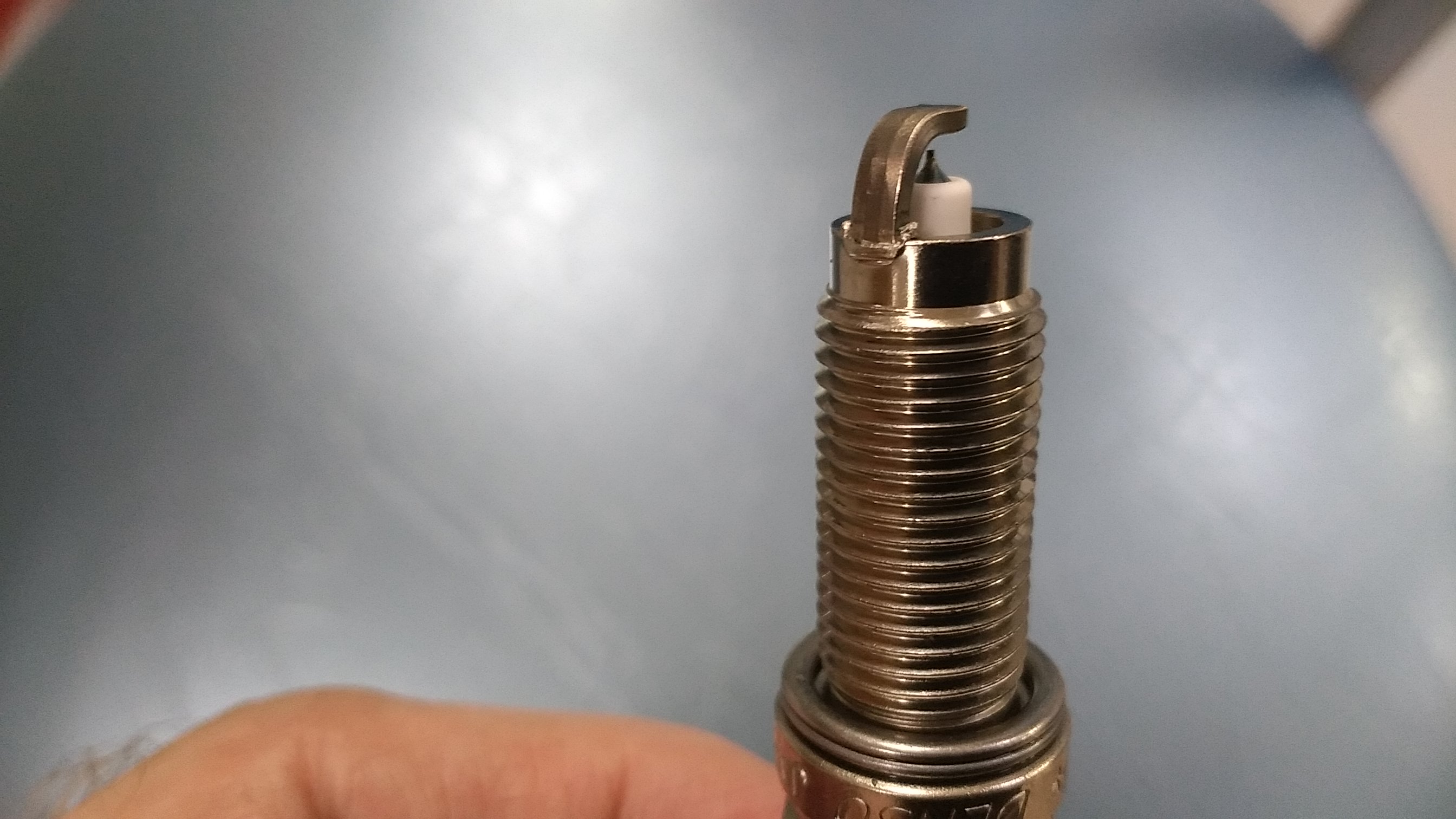

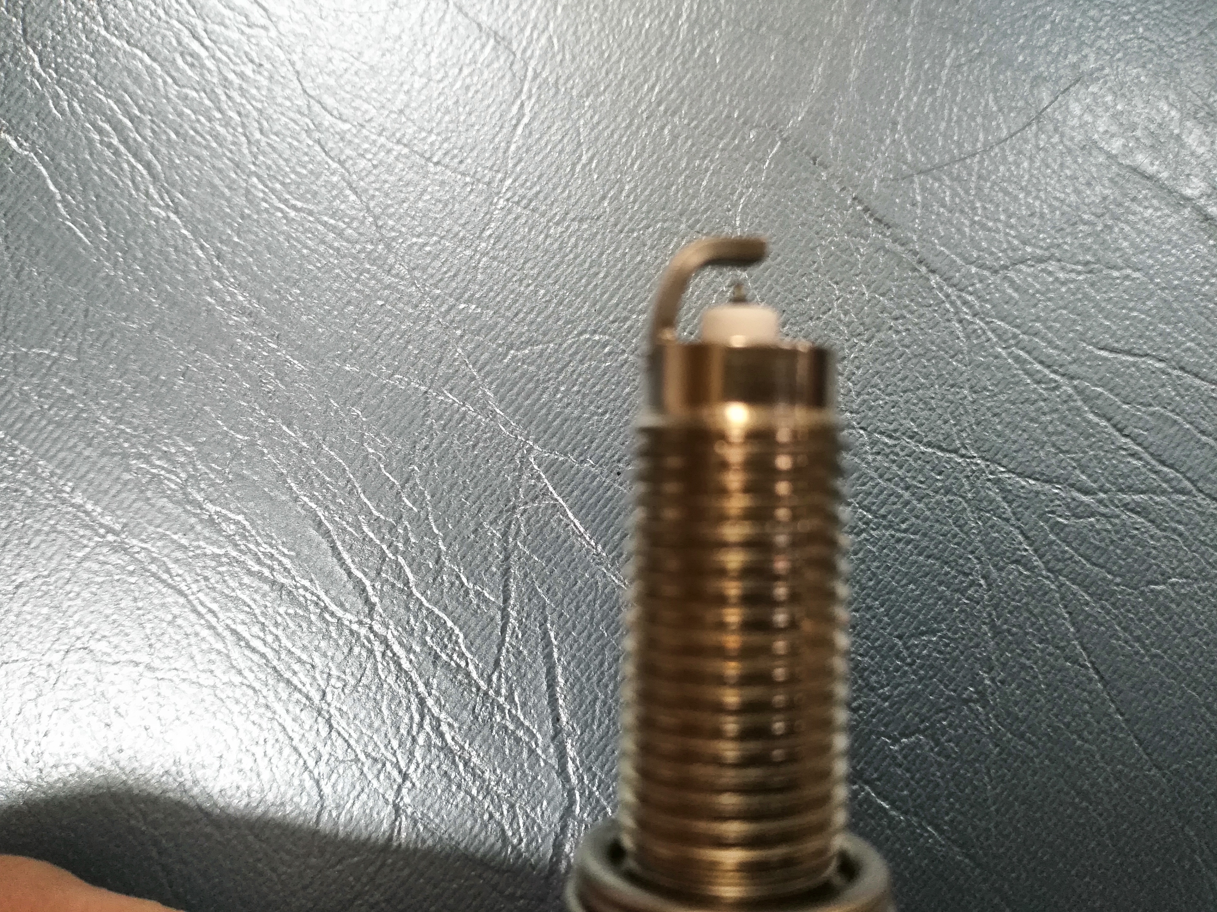

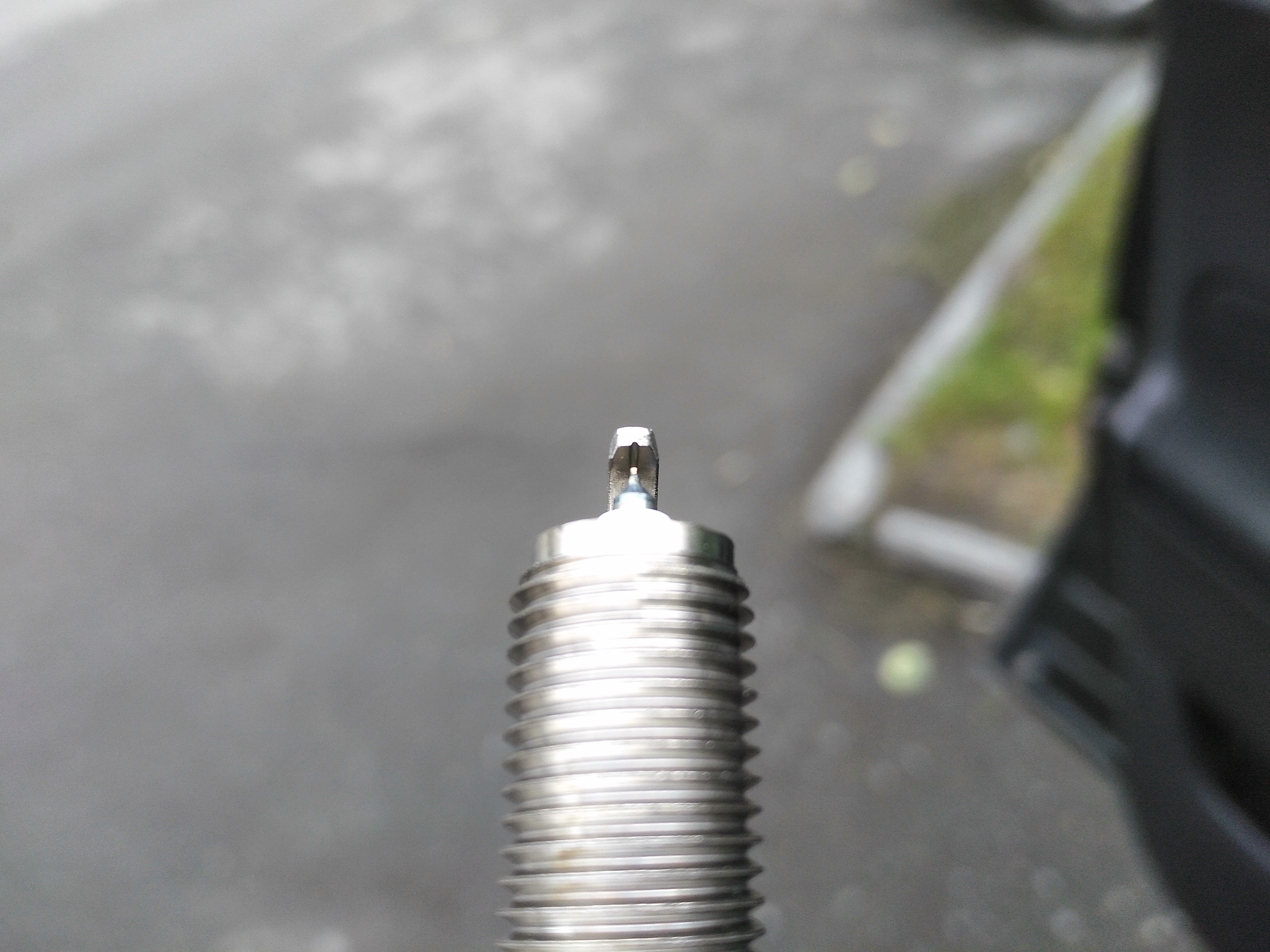

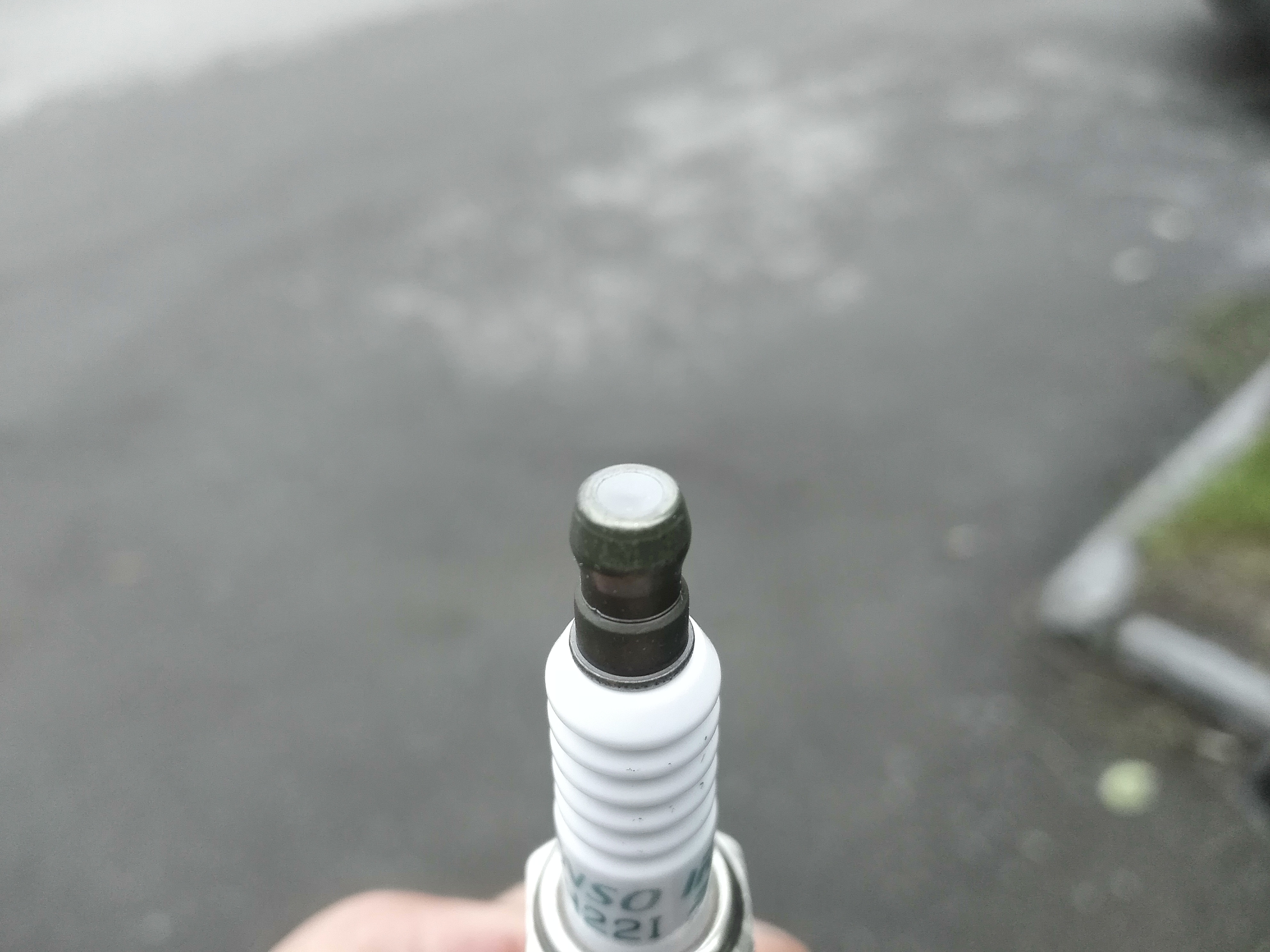

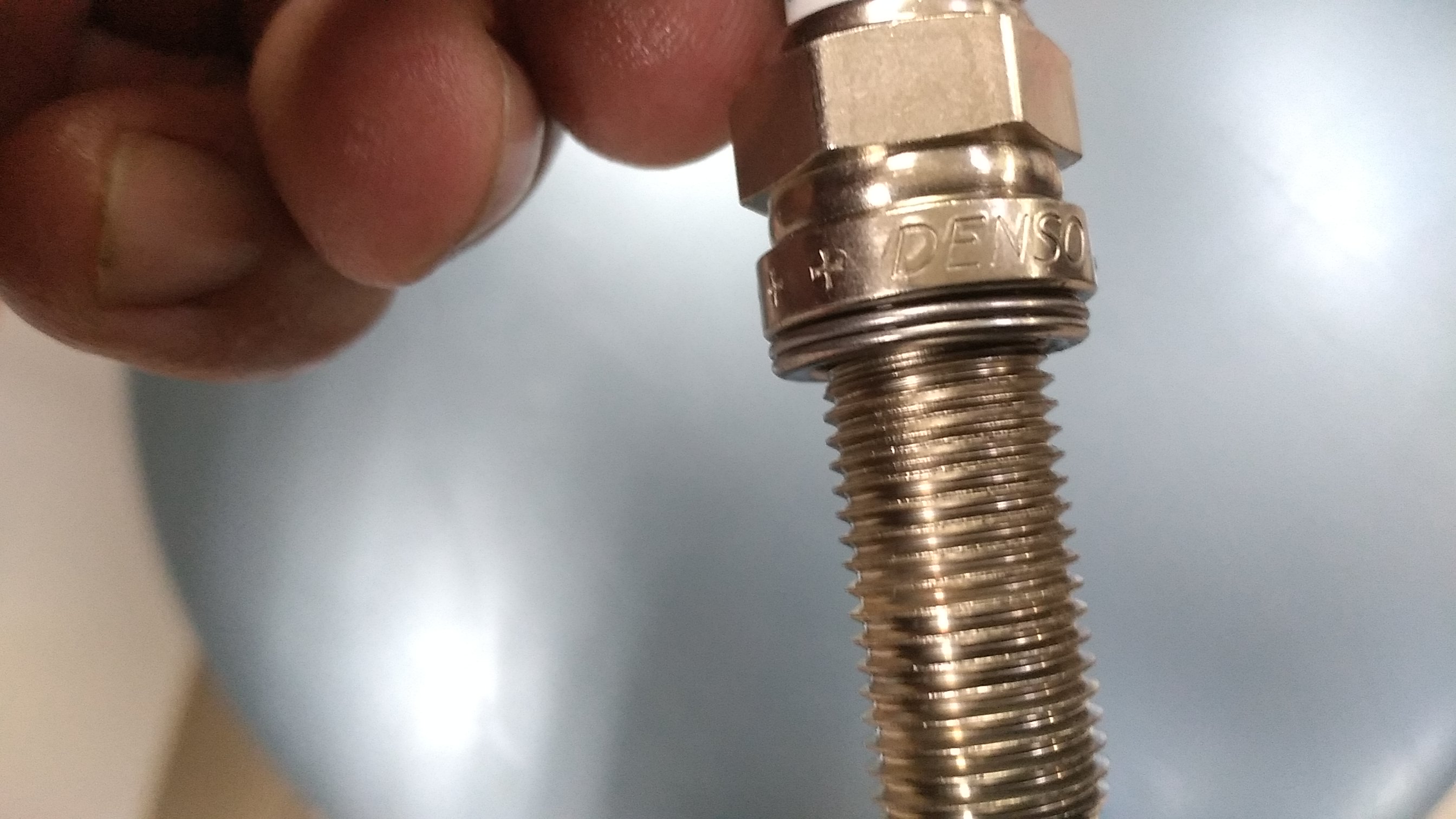

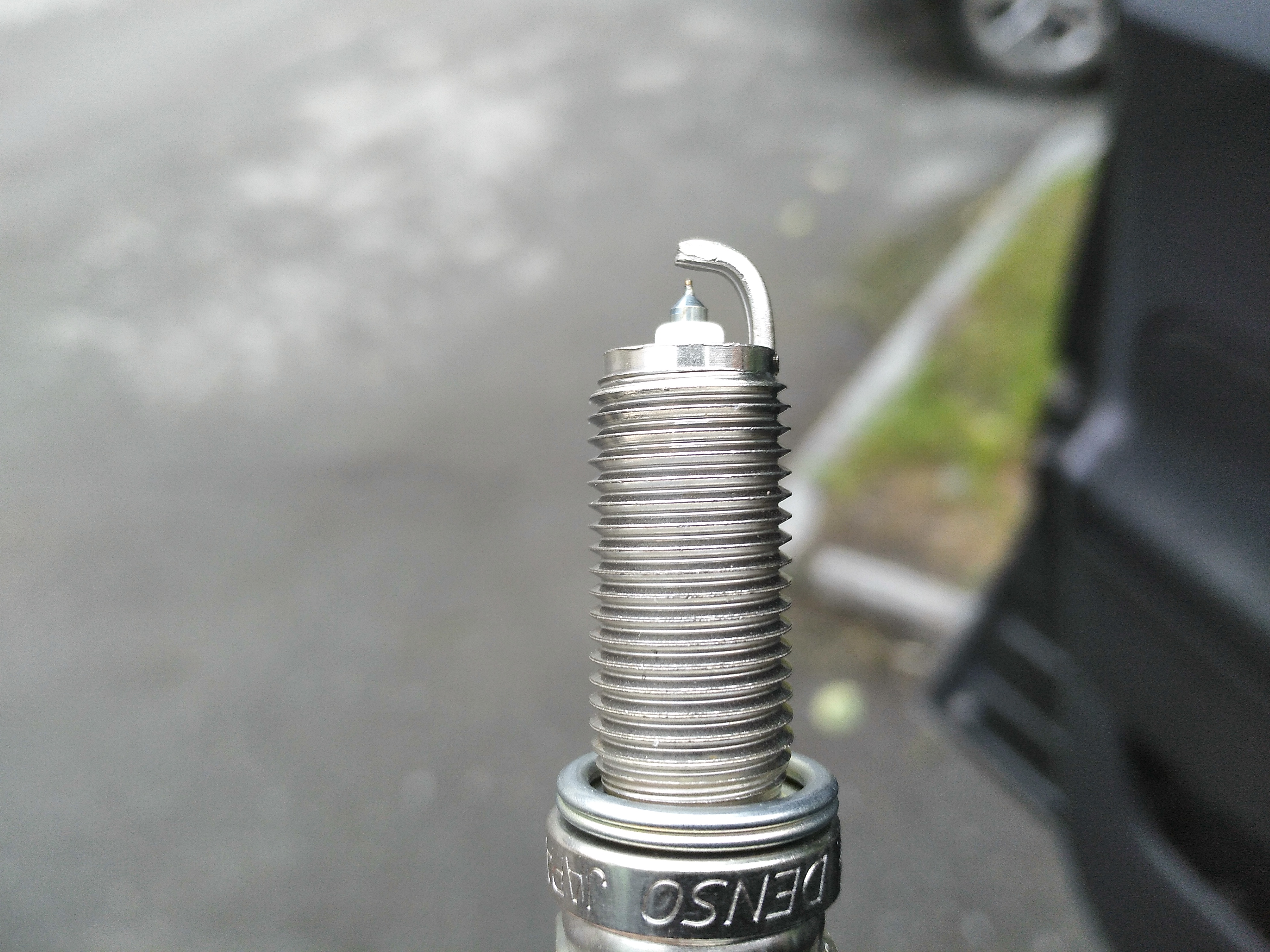

Получил свечи. Что-то качество исполнения центрального электрода вызывает у меня сомнения...
Как думаете, левак?

Мда... Мои по сравнению с Вашими просто китайская подделка на китайскую подделку)))
Боковой электрод магнитится, центральный кривой, зазор не соответствует, электроды друг-другу не перпендикулярны.
Написал Юникому.
Как думаете, левак?
Мне лично не нравятся.
А вот мнение человека, который реально разбирается:
"стрёмные какие-то
иридий не желтый, но пайка есть
качество изготовления жуть
и непонятно нахрена на токарном резали электрод"
С чем я полностью согласен

Как думаете, левак?
Кстати - вы суньте в нос продавцу - как выглядит ц. электрод на упаковке, и какой он на свече. Про остальное можно вообще не говорить.
Это просто жесть.
Это просто жесть.
Самое обидное, что поставщик то Юником Красноярск (на Озоне заказал). Позвонил им - "да вы что какой левак, мы же их сами ввозим в Россию. Может брак просто".

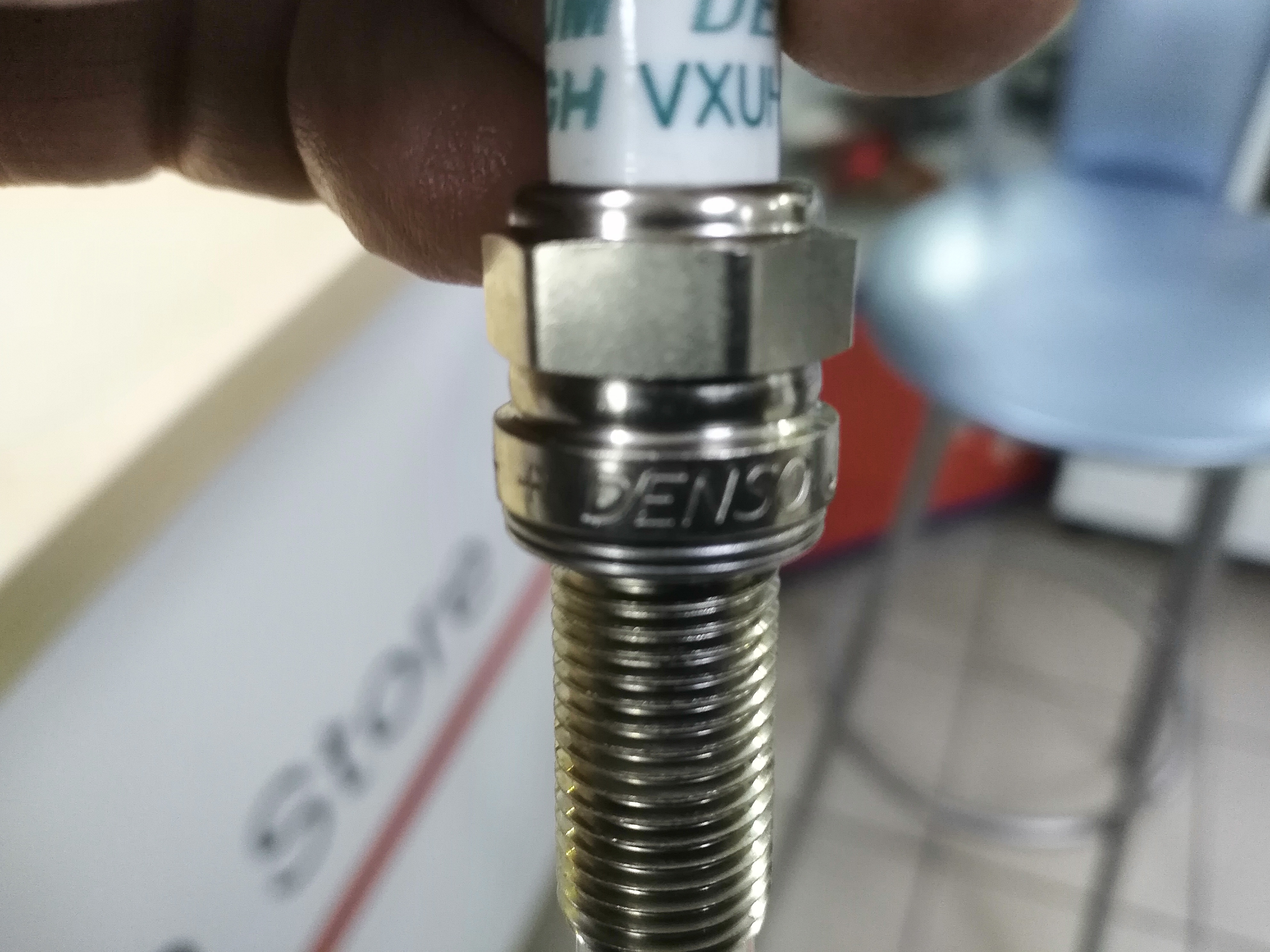

Даже гравировка Denso и то кривая, какой там брак...Левак 99%

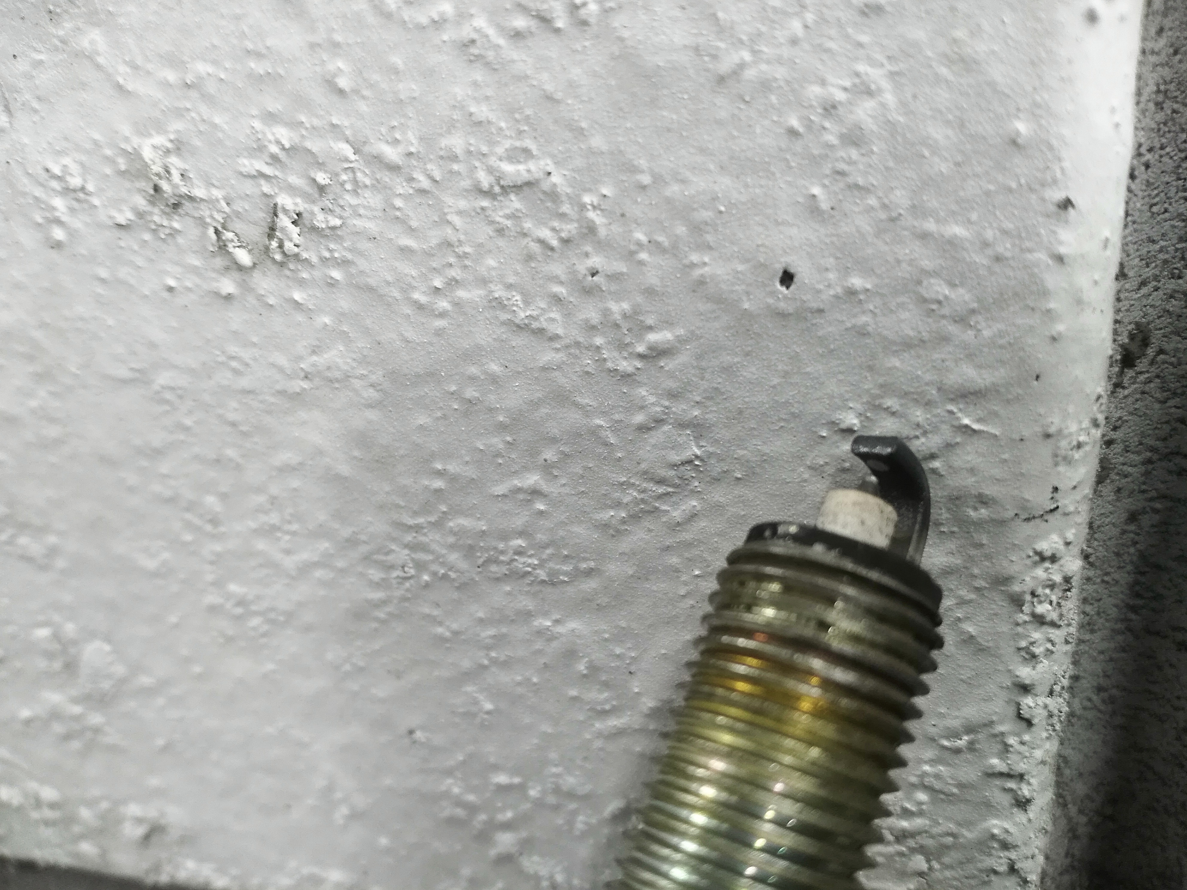

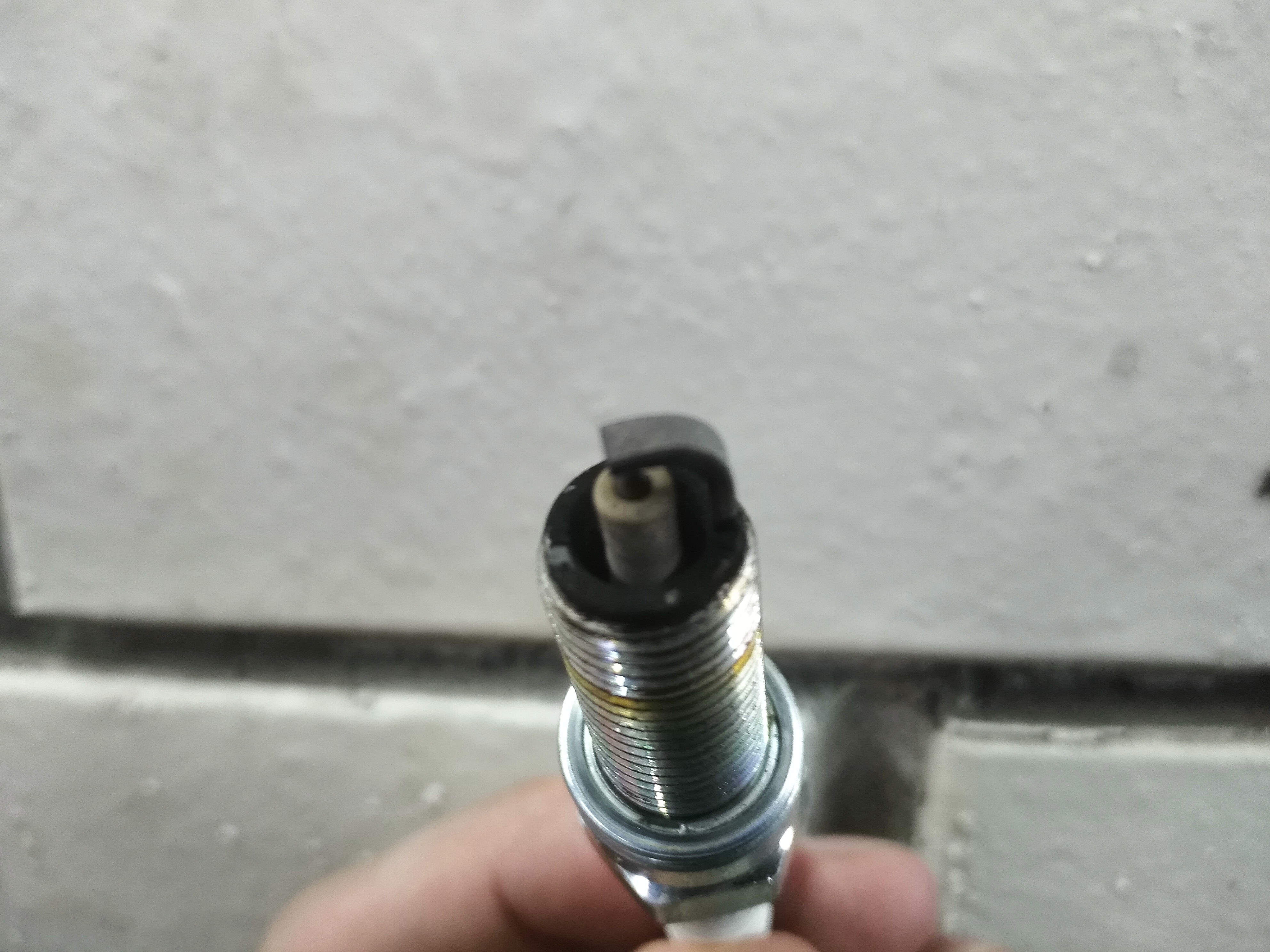

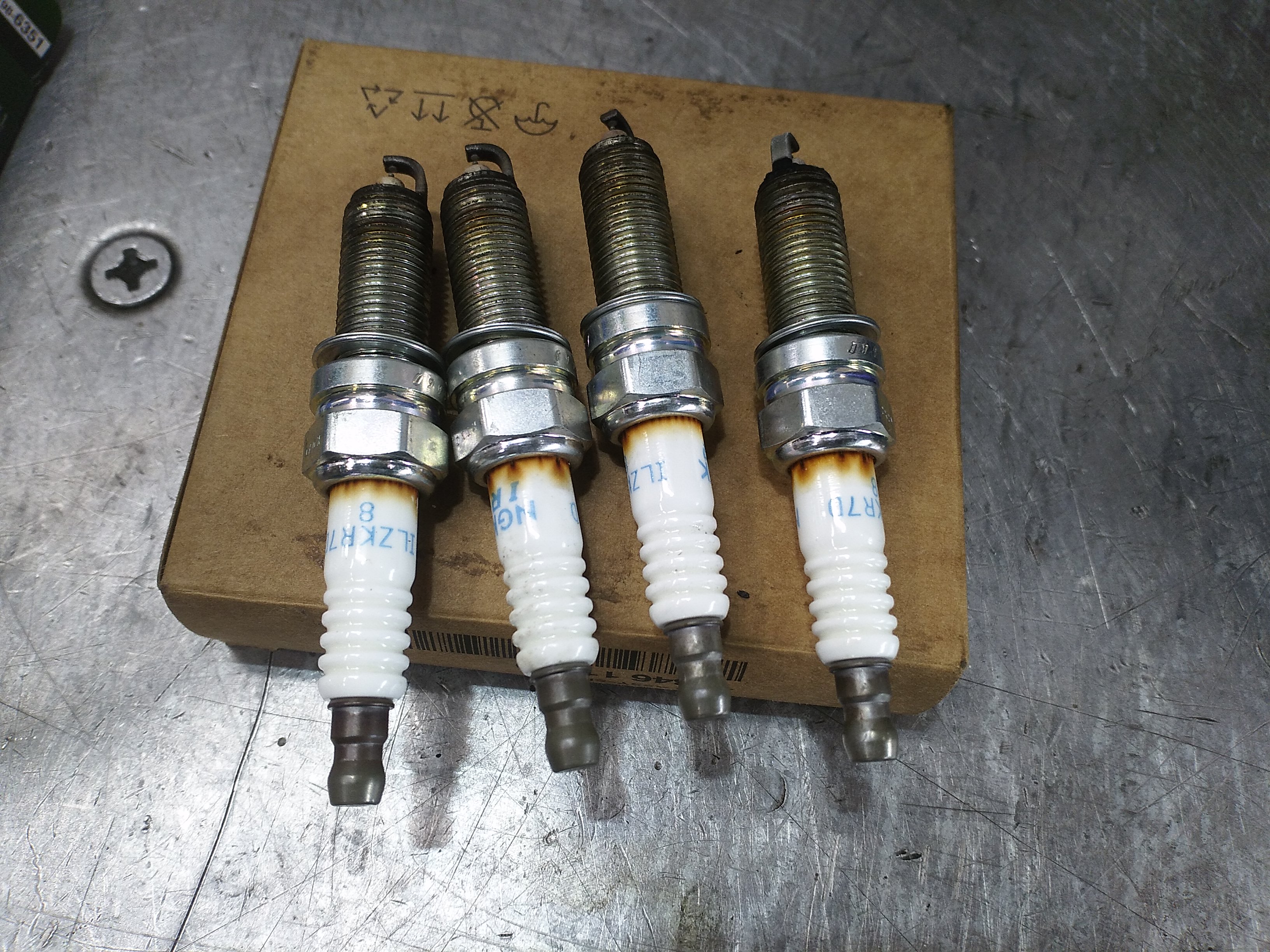

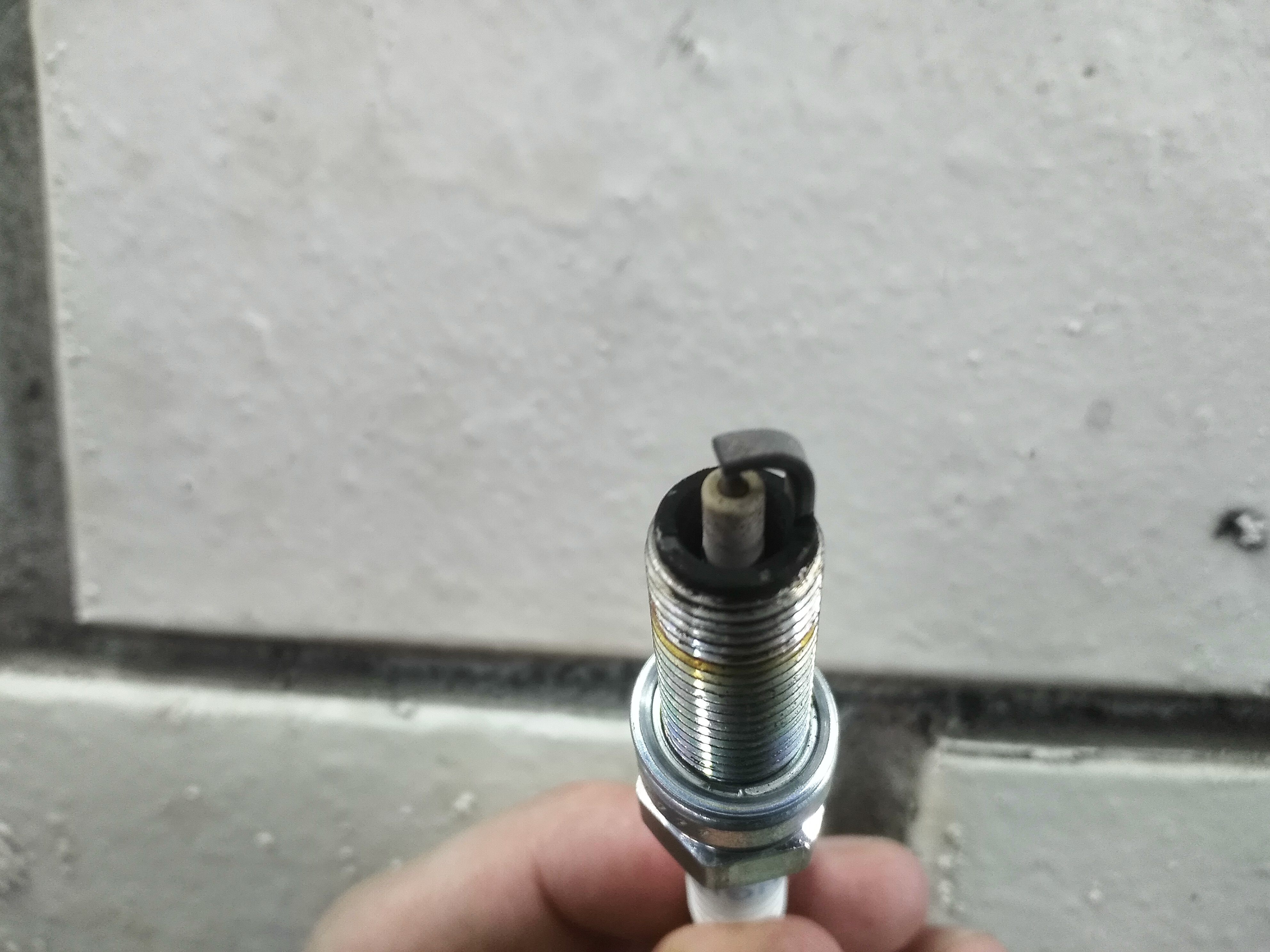

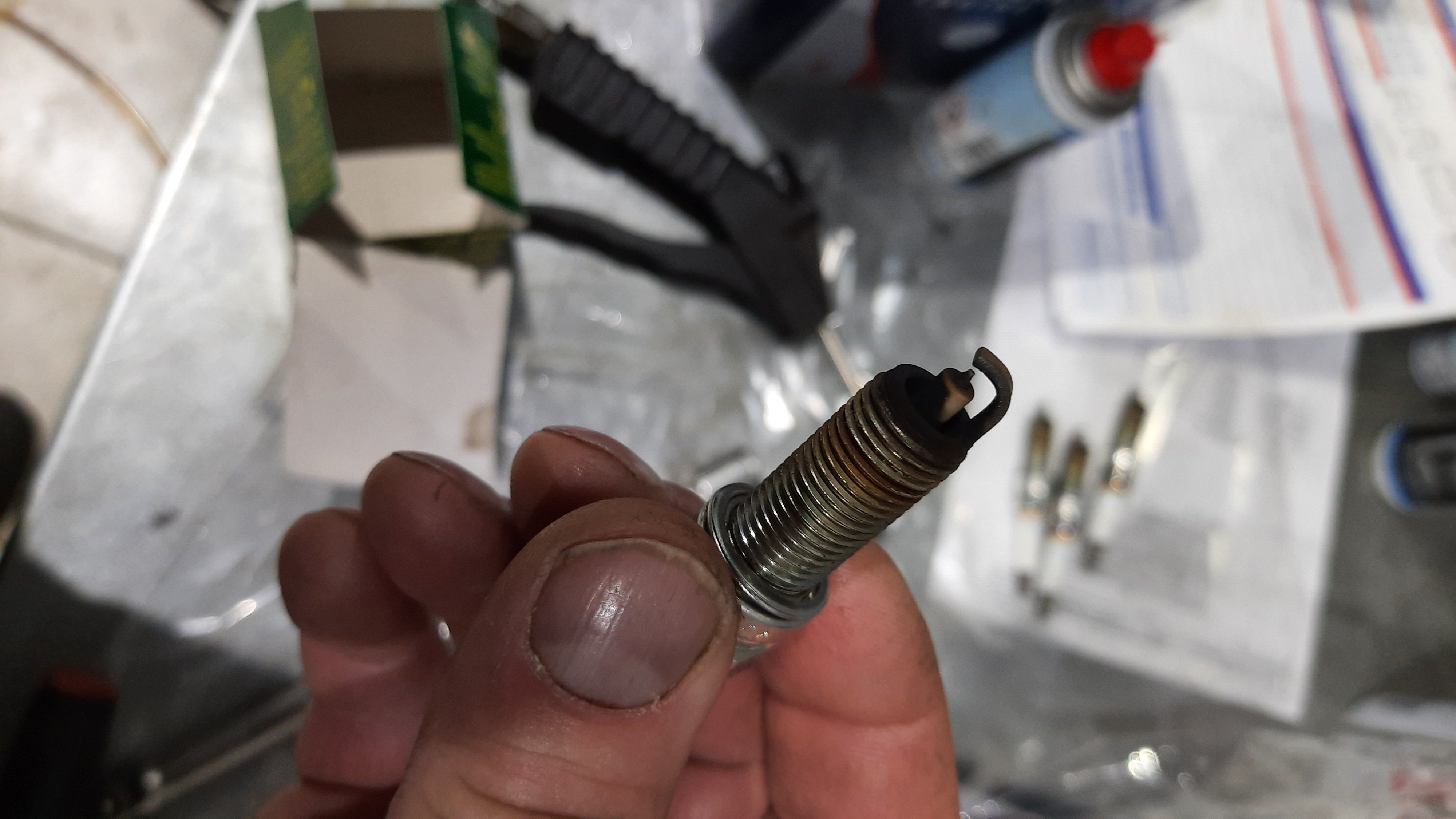

Сейчас 51 км/ч, обычно 38-40 км/ч.
Средний расход 8,0/100 км
По идее свечи очищаться должны...
На Тойоте у меня нагар сероватый, почти белесый (возможно что и поодсос где-то).
На Сузуки буду смотреть/менять - сфоткаю. Жена тихо ездит, город. Средняя скорость вообще 15-18 км/час...
Сейчс, правда, присадку добавляю ей в бак. По трассе не так давно ездили.

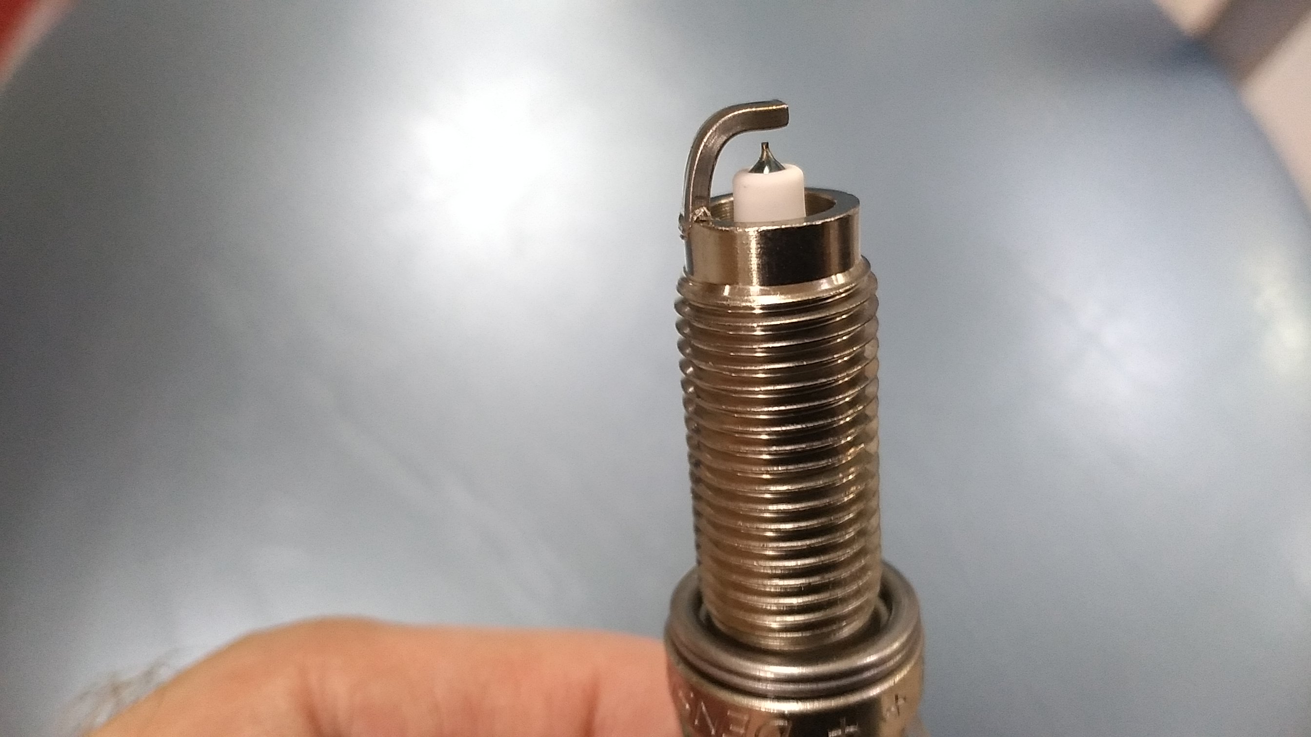

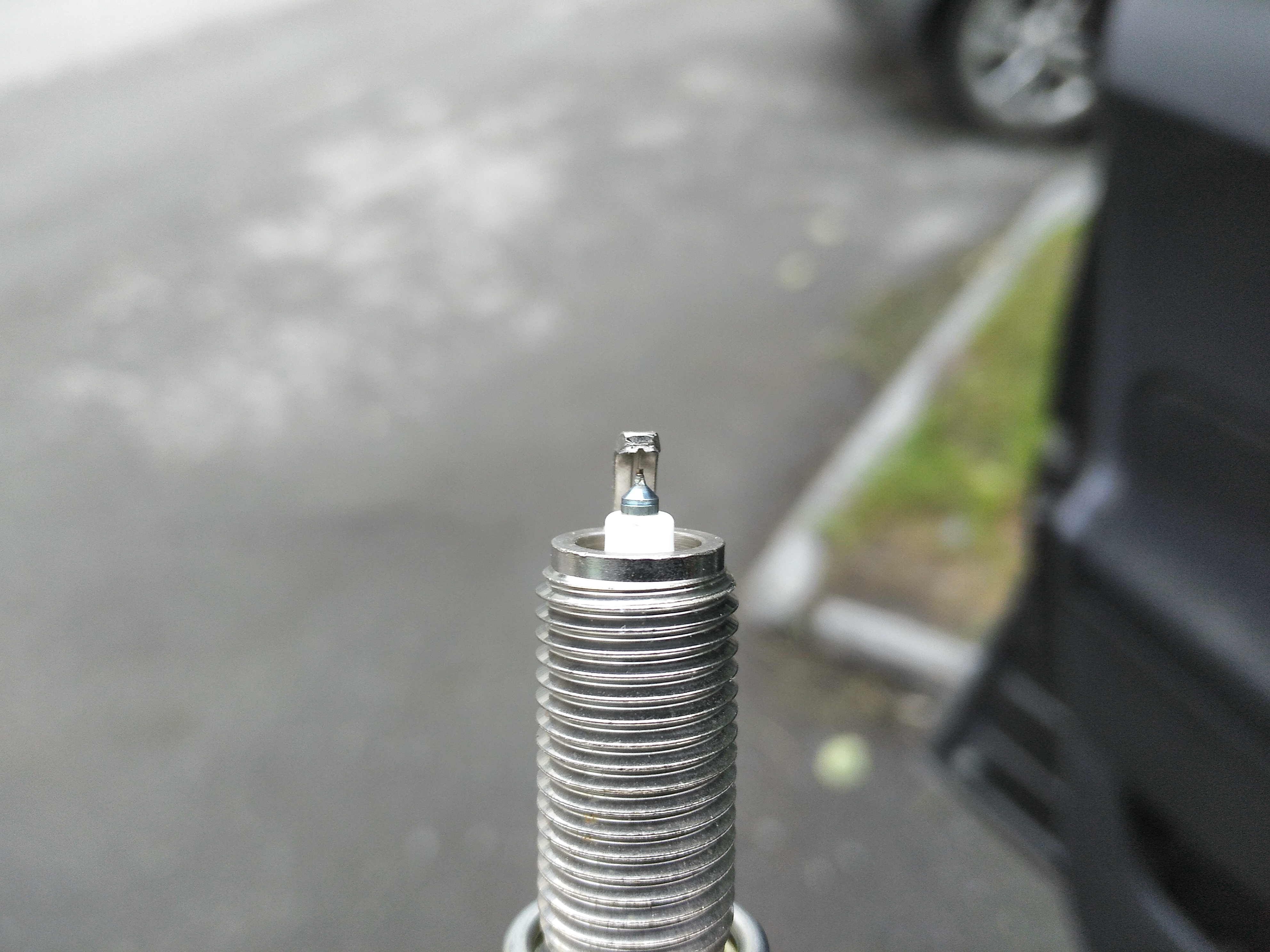

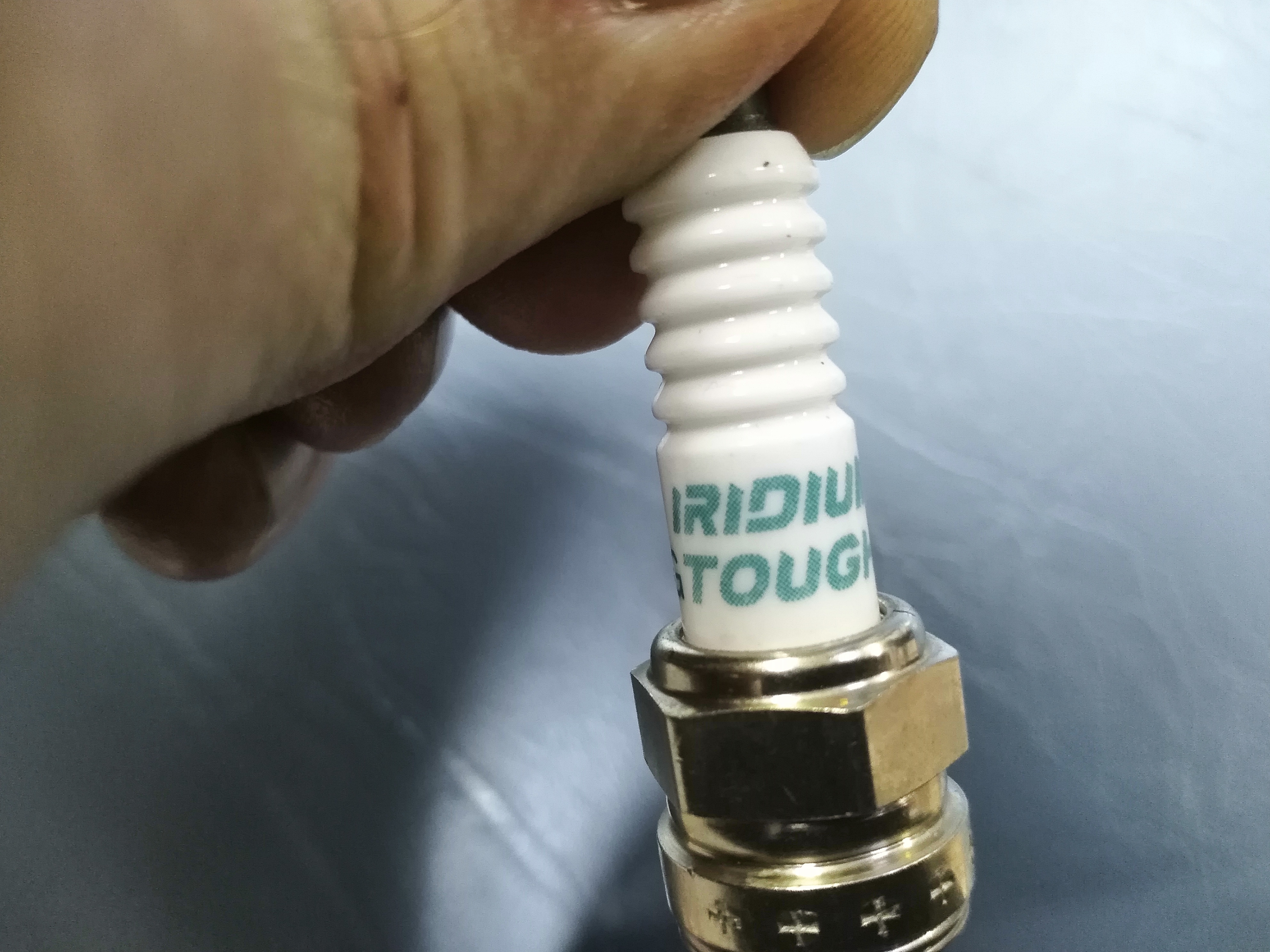

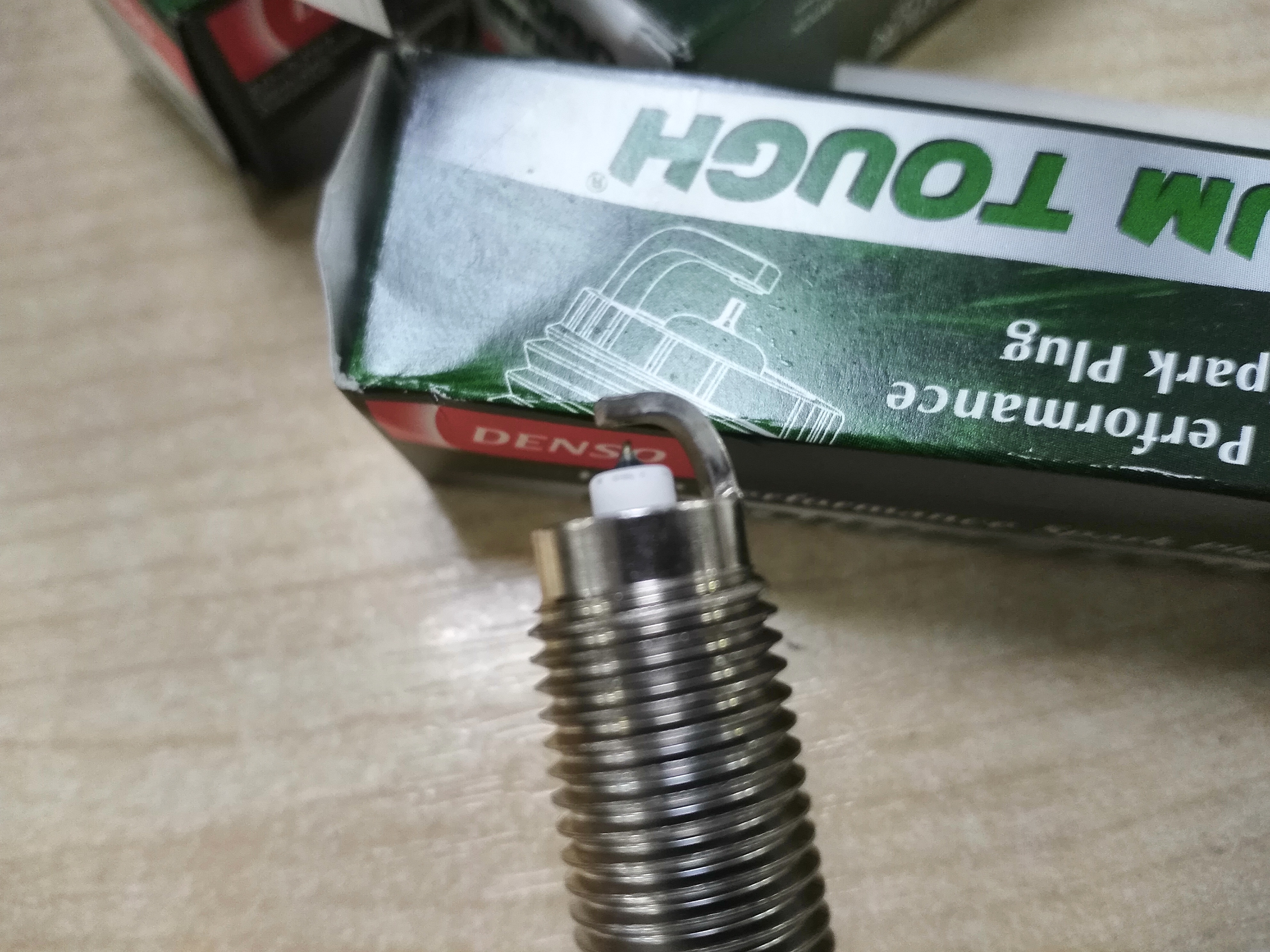

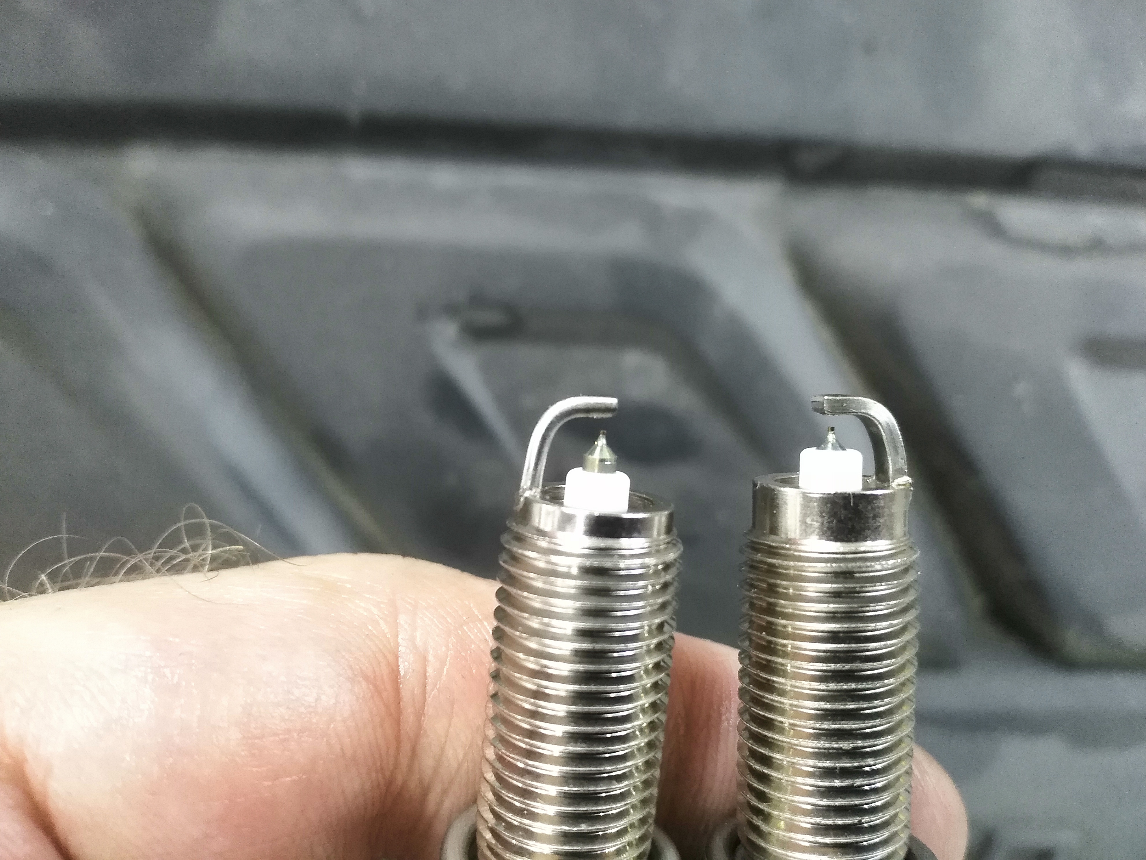

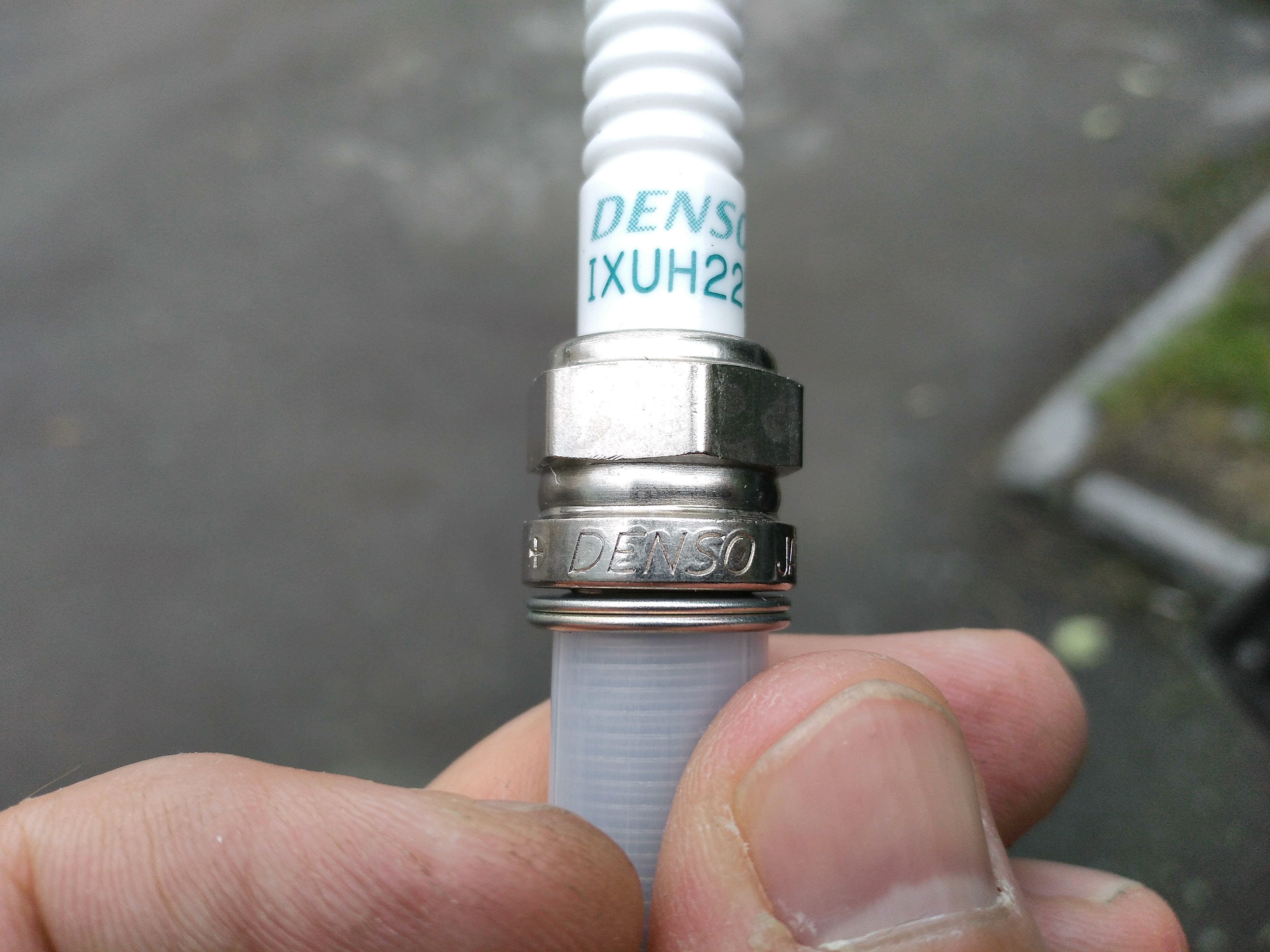

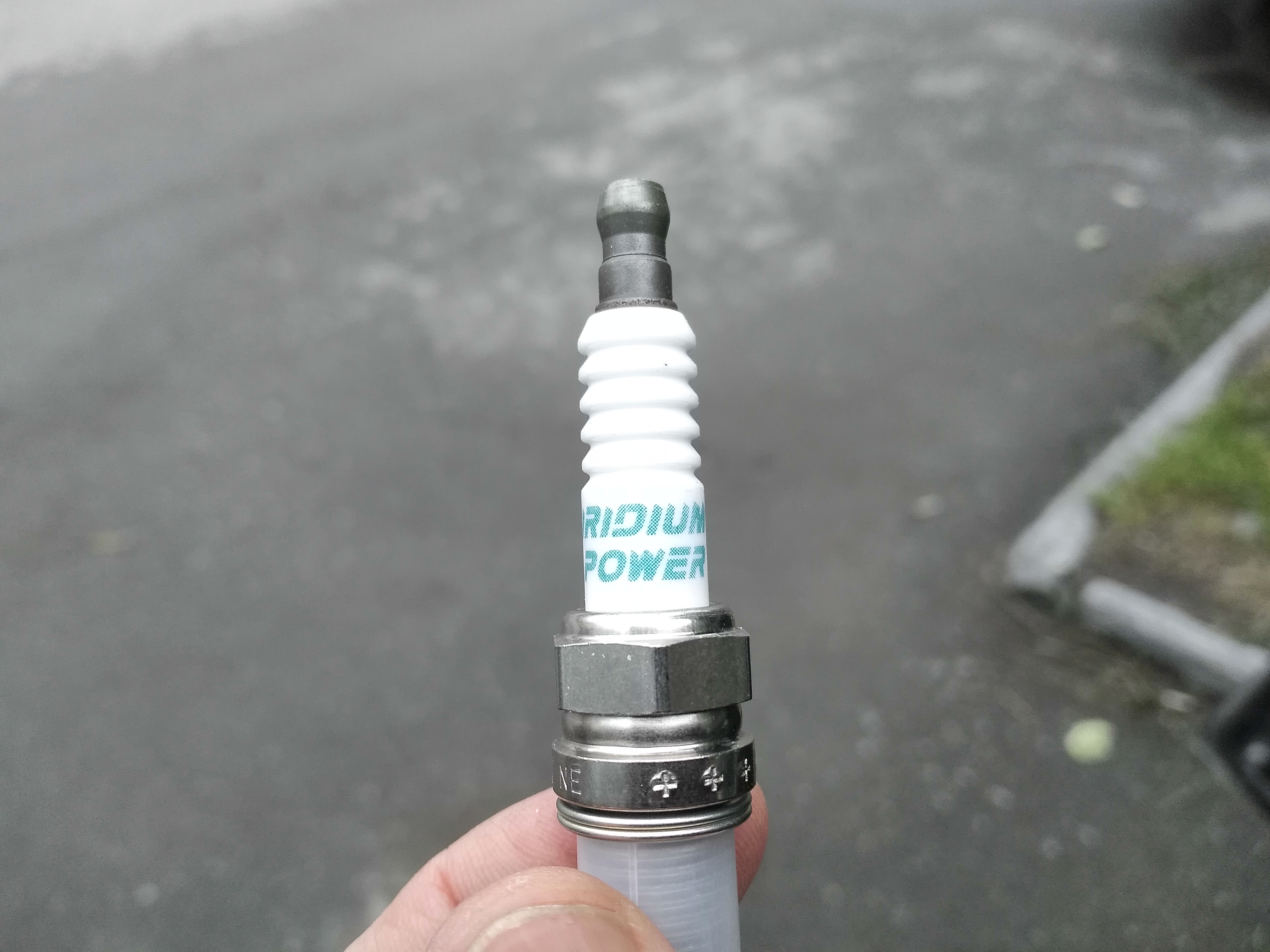

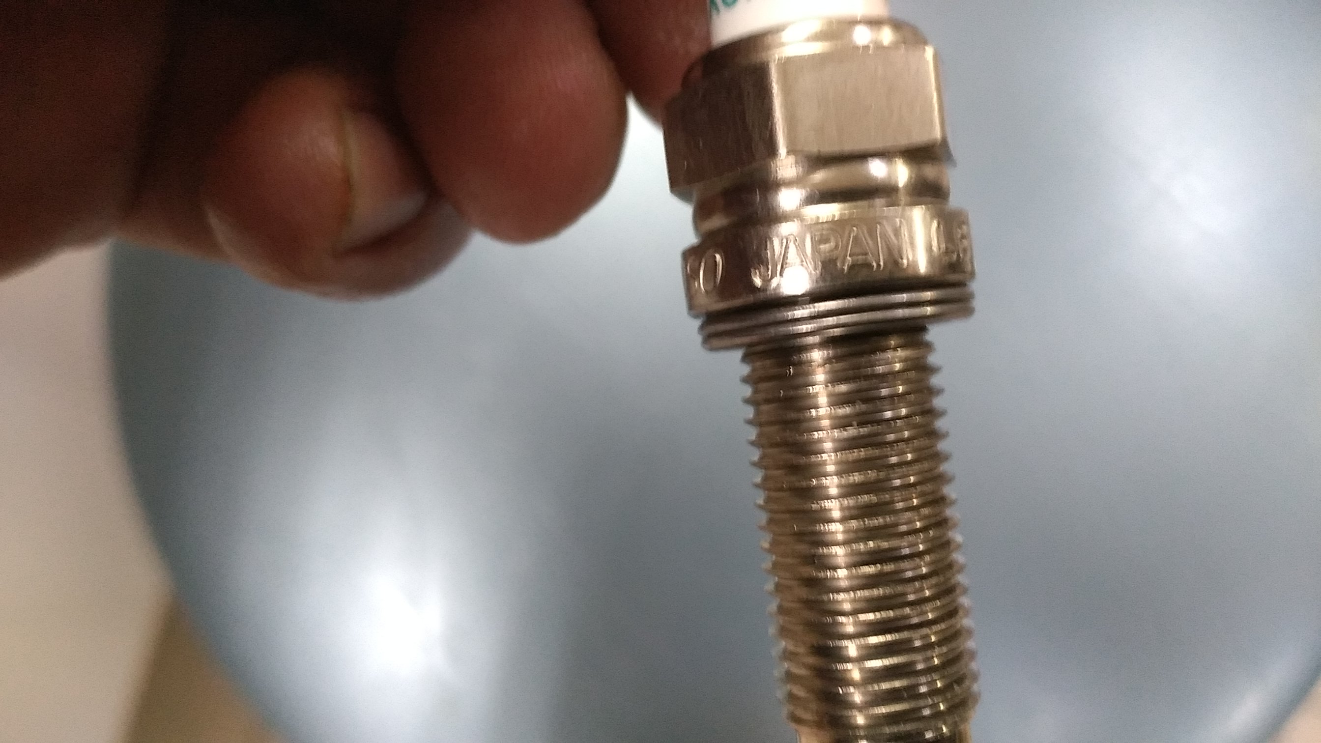

Взял в местном магазине. Магнит забыл. Дома проверю. Мне кажется, что ничего так, больше на оригинал смахивает, чем предыдущие))). Вот только пайка бокового электрода смущает...

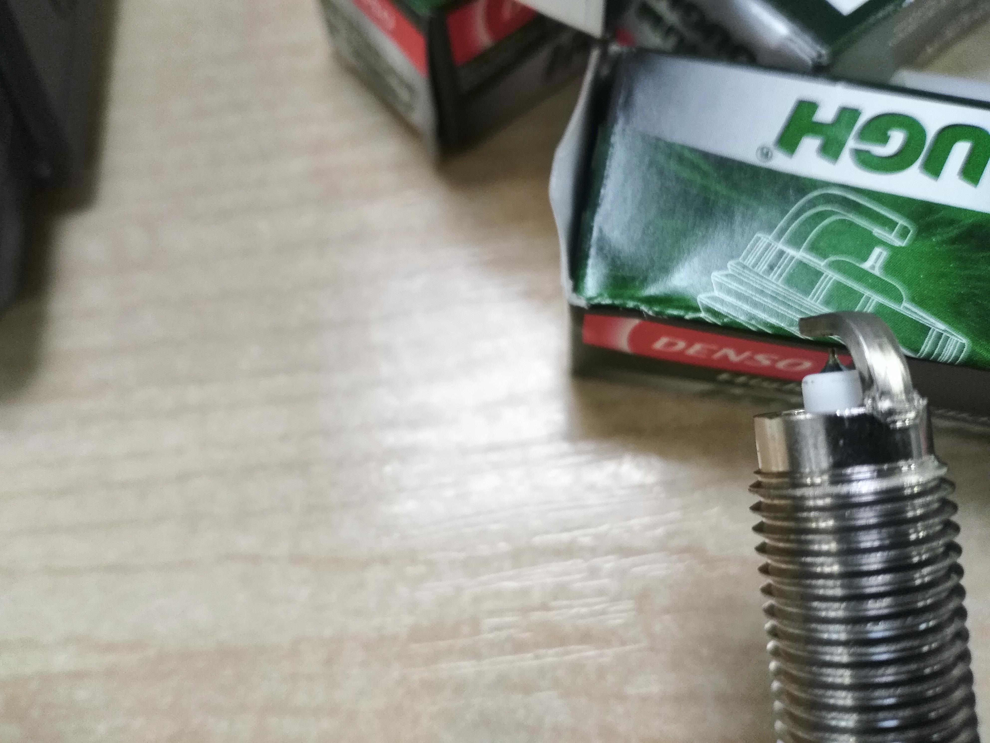

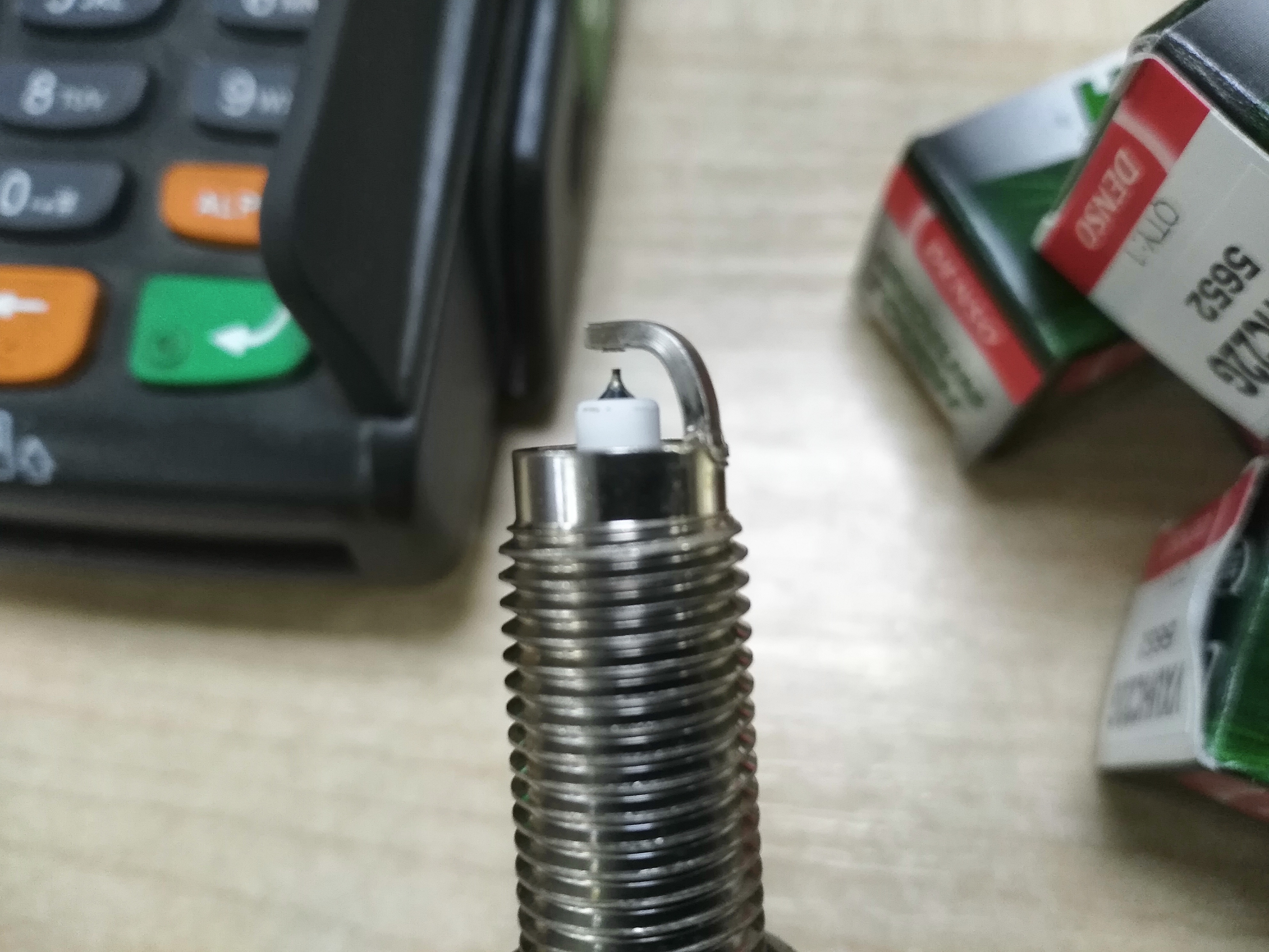

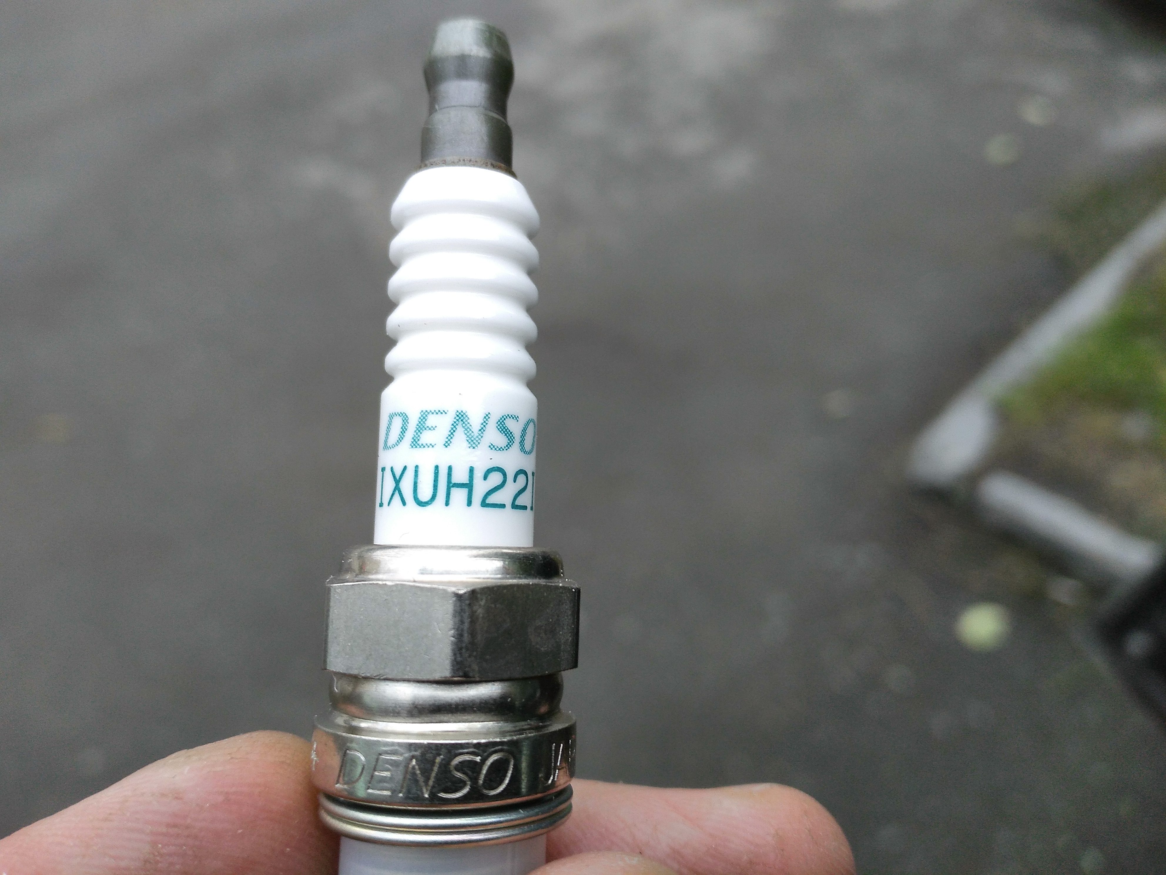

Позвольте поинтересоваться вашим мнением!
Такие же по внешнему виду Денсо, которые я выкладывал. И упаковка такая же. Я эти свечи покупал по одной в разных магазинах, екзист, автодок, автопитер, но в итоге все свечи были одинаковые
Вот и мне показалось, что один в один как у Вас.

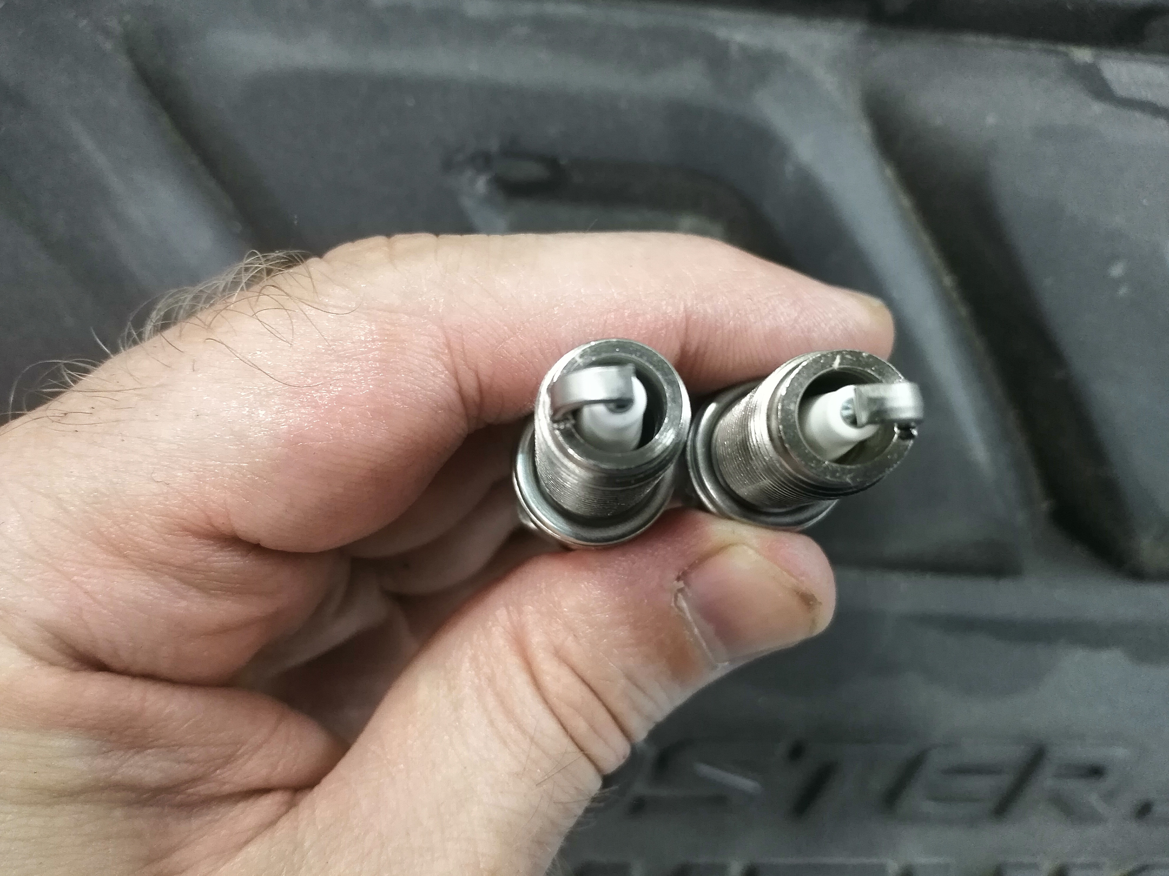

Справа VXUHC22G, мне их боковой электрод и зазор больше нравится, чем на 22I

Отличные свечи.
Никогда не понимал, зачем иридиевые свечи менять ранее 100-120к пробега. Тем более - на новой машине и хорошем бензине.
И кстати, сравните со свечами форумчанина, которые выше были выложены.

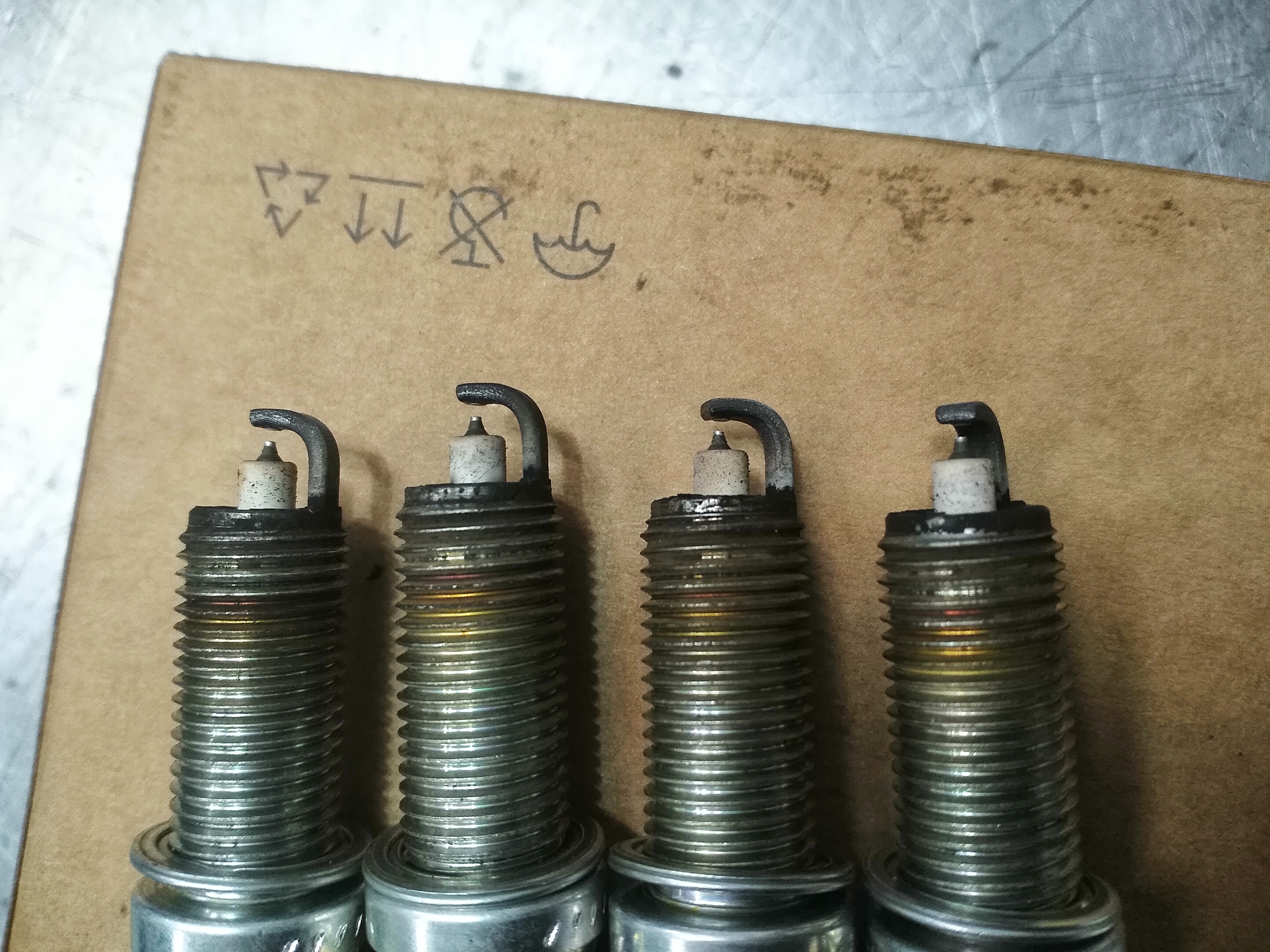

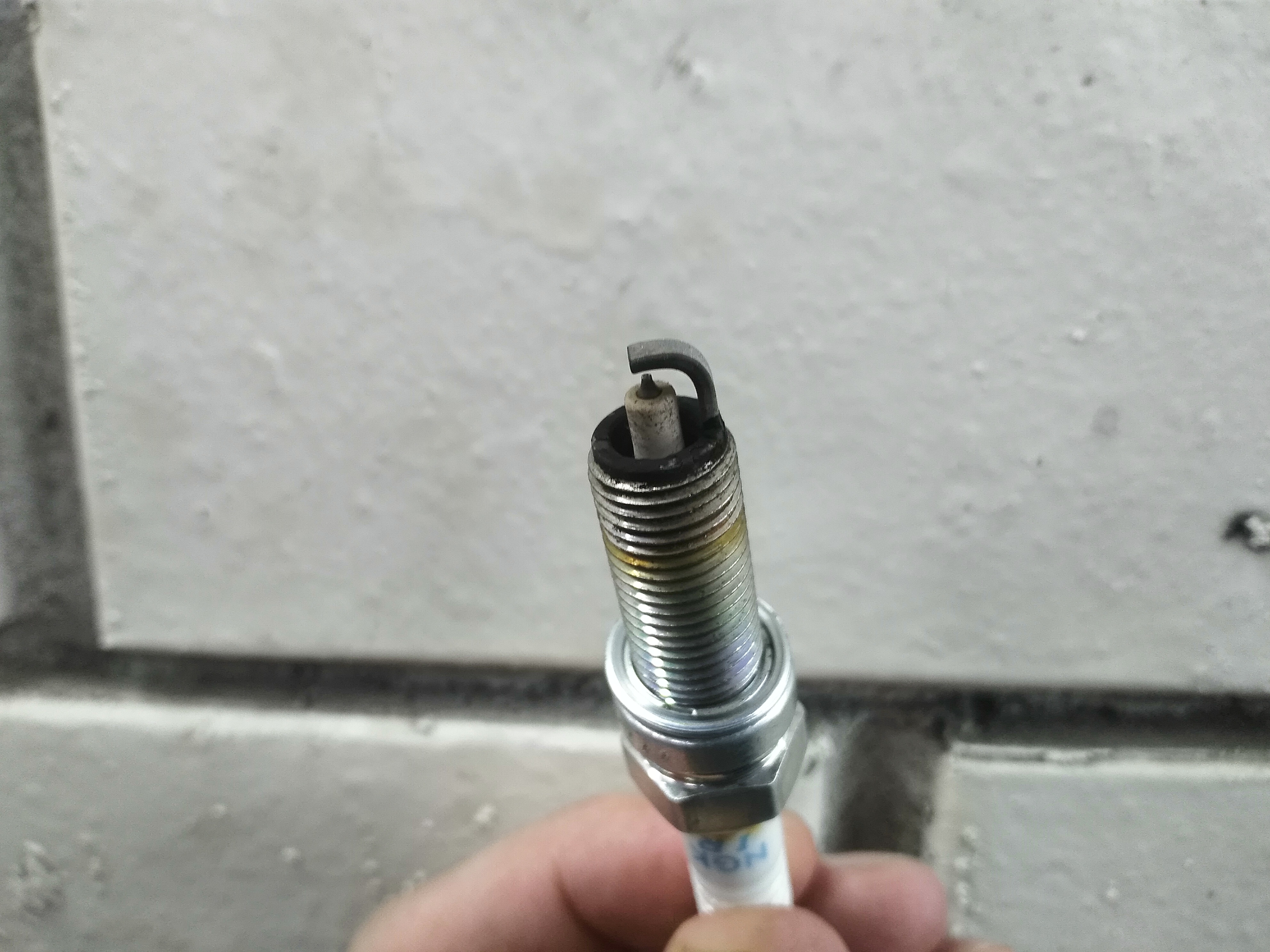

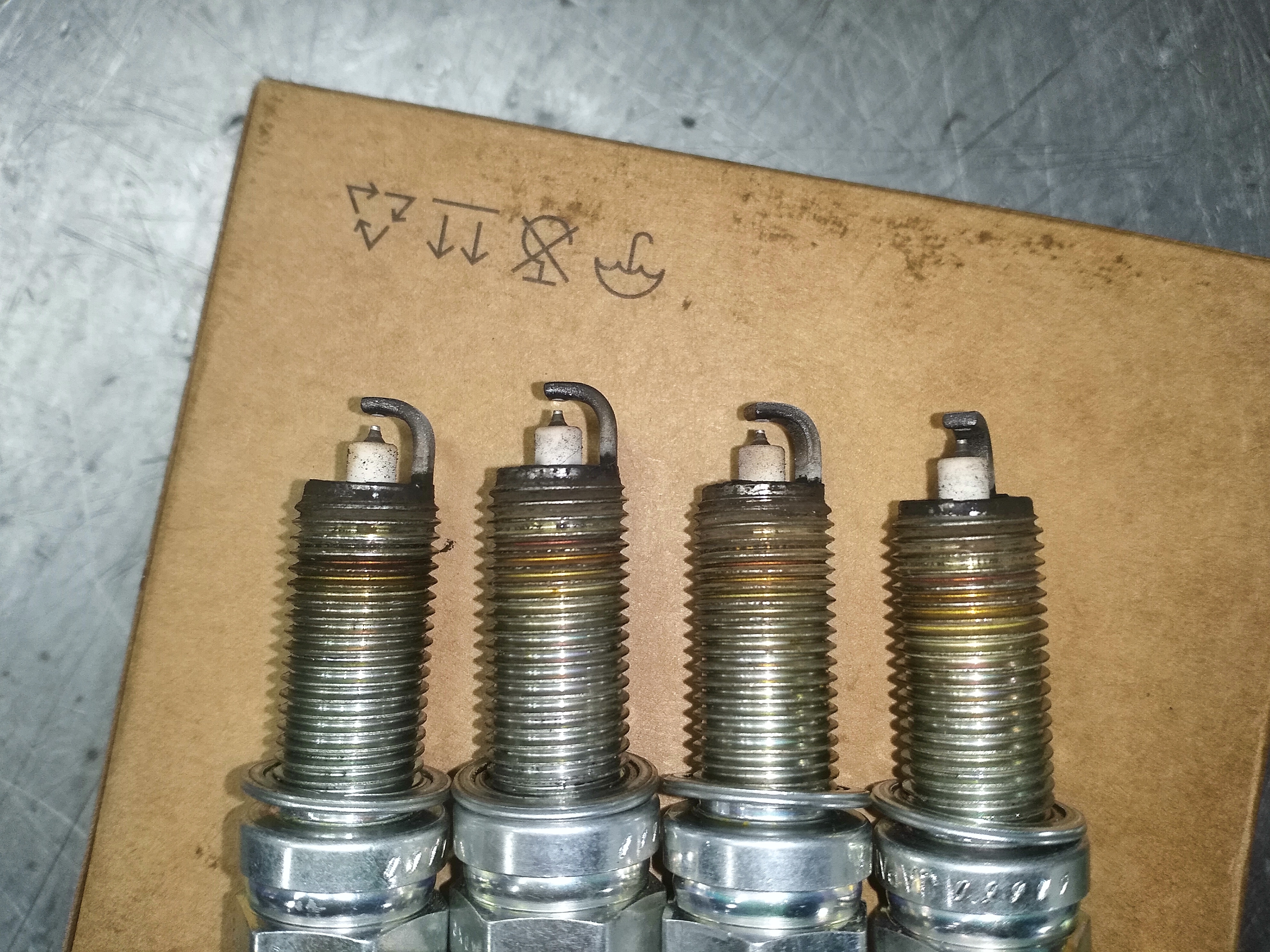

Отличные свечи.

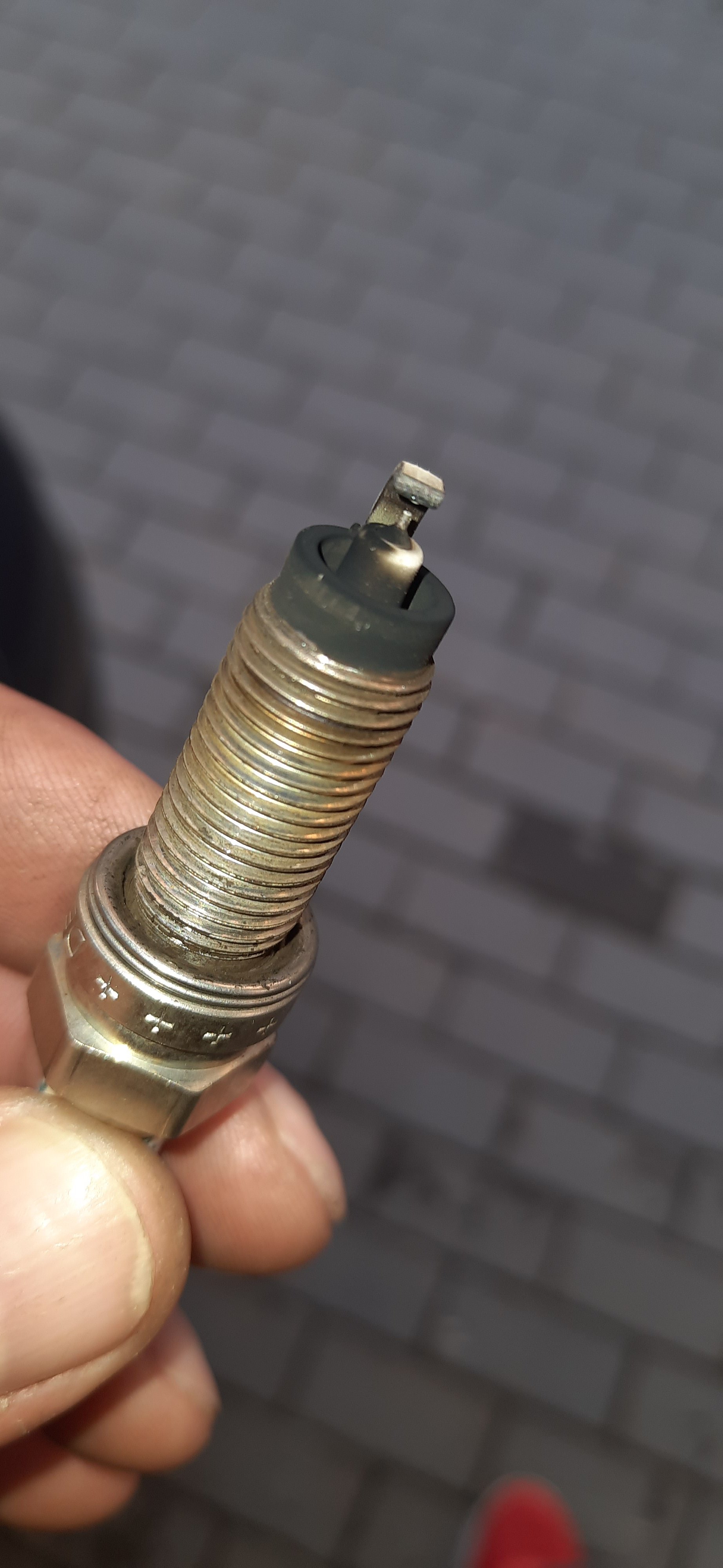

А то что изолятор коричневые? Иди ничего страшного? Отмою в запас положу.
Трасса последний раз была месяц назад, а так все город. Средняя скорость 15-20км/ч.
Но как раз последние 1,5 присадку в бензин добавляю. Может с ней лучше свечи стали...
Ну и свечи разные. У меня то сняты родные NGK, а у Niral - Denso, которые и я сегодня поставил.
