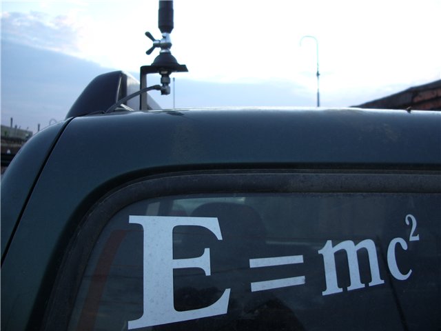

вобщем согнул из3,5мм, турба немного болтает его, покатаюсь посматрю, если захочеш тубру могу поменять на ат1700, она чуть полегче и покороче, от кронштейна до кончика антенны 1805мм. но разница в приеме чуствуеца турба луче. мне надо еще одну на тягач.
Выложи пожалуста фото самого кронштейна, или установленного на авто...

пастарюс сеня сфоткать, кронштейн уже установлен, если не выкинули в гараже предыдущий вариант сфоткаю оба, отличаюца только толщиной. сеня ксв настроил на двух антенах на ат1700 ксв 1,3 в сетке ц, на турбо удалось 1,2 там же.

вот собственно с антеной ат1700, физическая длинна в настроеном состоянии от кронштейна 1812мм
щас неделя тестовой эксплуатации, потом неделю турбу буду юзать

Большое спасибо за фото !!! Реально позволяет оценить конструктив и сопромат...С 4 мм я явно погоречился...видимо для Турбо 2001 необходимо не менее 6 мм, не взирая на технологические сложности изготовления !!! ;)

Почему 4 и 6 мм. ?
6 мм - это площадка под лебедку :D
Надо кронштейн делать не узкой полоской, а так что бы боковая часть была трапецией - снизу сантиметров 15, во всю ширину опоры рейлинга, с верху узкой, под антенну, но с 2мя перемычками по бокам.

3,5 мм заготовка была трапеция в основании 120мм в узкой части 60мм. щас на след неделе постараюсь сделать еще один кронштейн из 4,5мм гнуть уже не хочу буду варить. товарисч попросил ему на джимика тож сделать антеной он еще не обзавелся но кроштейн........
да и краска с грунтовкой остались не выбрасывать же настрогаю кронштейноф...
Когда будешь принимать заказы на изготовление? ;)
Надо кронштейн делать ... с верху узкой, под антенну, но с 2мя перемычками по бокам.
А что за перемычки? Косынки между вертикальной и горизонтальной полкой?

я вваривал на предыдущей версии кронштейна, одну спереди по ходу движения, на более толстом варианте как видно на фото я не стал ее делать, если существующая версия после замены ат1700 на турбу будет бултыхаца то вварю. хотя все равно буду делать еще кронштейны наверно весь процесс сфоткаю.
