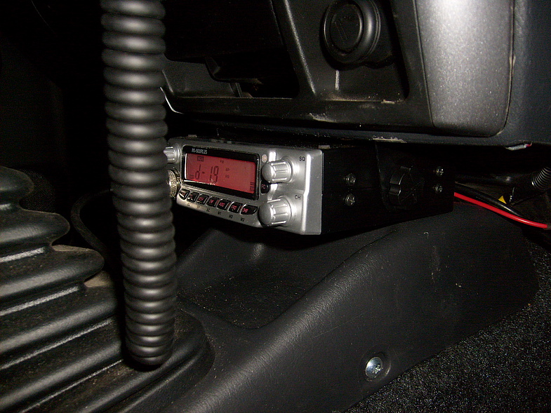

Не влезает рация в этот кармашек. У нас сейчас под центральной консолью стоит (для автоматов не катит). Посмотри внимательно в топике - описывалось как на ковролин у правой ноги крепить.

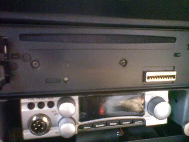

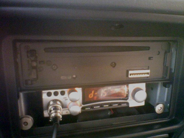

Вот вариант установки в SGV 2002 года америкос АКПП. Станция и магнитола установлены в родную консоль от штатной магнитолы 2DIN
Прошу прощения за качество фоток. Сделаны на мобильник. Но они передают суть.

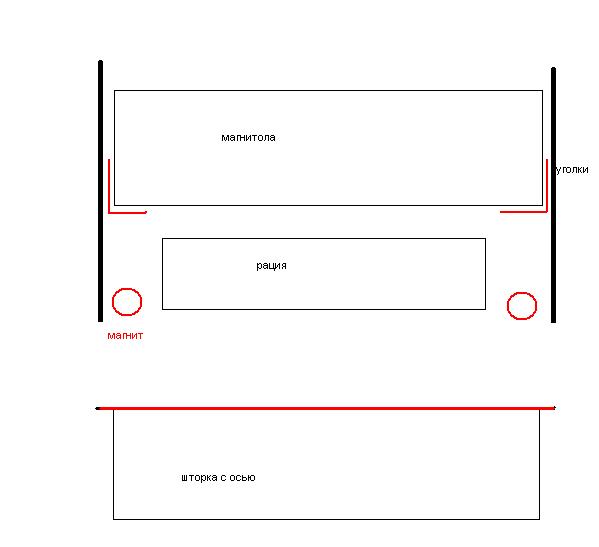

На первой фотке видна шторка, которая защищает станцию от любопытных и вороватых. делано очень просто: Из кровельной жести сдеаны 2 уголка (направляющие) и закреплены винтами магнитолы таким образом, чтобы загиб как бы поддерживал магнитолу снизу, но с зазором 2 мм.
Шторку делаем из кровельной жести. В верхней части жестко крепим ось из велосипедной спицы или другой упругой проволоки. Внешнюю часть красим или оклеиваем черной плёнкой. Под нижние крепёжные винты консоли магнитолы устанавливаем полоску из кровельной жести (ну много ее у меня было!) и крепим к ней магнитик от сумки или чехла мобилы.
Ось шторки заправляем под уголки. Да, чуть не забыл! Чтобы шторка не вываливалась наружу, я в обоих уголках (прям по сгибу) сделал пропил 3мм и загнул горизонтальную часть вверх. Получился упор для оси.
Как это работает: в рабочем положении шторка уходит параллельно дну магнитолы. Приходится каждый раз подключать тангенту, но это терпимо.
Прошу еще раз извините за качество фото. Да и рисую я плохо.

Честно говоря, я долго мучался вопросом: оставить родную Claion 2DIN (я ее перепаял на европейский диапазон) или поставить 1DIN с MP3 и USB и поставить вниз станцию? Решение вопроса видно на фотках.
Единственное, что при установленной морде магнитолы с водительского сиденья не полностью виден экран рации. Но перенести над магнитолу я ее не захотел, тк динамик рации направлен вниз. Кроме того, я не придумал как рацию прятать при таком расположении.

да не лезет она туда... однозначно не лезет... у меня тоже карман сделан у правой ноги... намертво липучка к ковролину прилепляется :))))
заезжай с утреца (где-нить к полдевятому) на Чайковского - покажу :) только сначала, скажи, когда будешь (в какой день), а то я тут на больняке сижу... так на работу только завтра поеду, а в пятницу думаю, дома буду...
