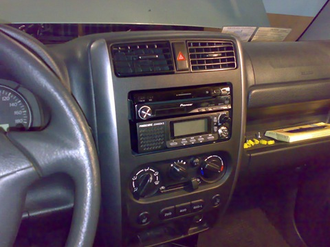

Прикупил подарочек на НГ для Жимки)))
радейка PRESIDENT JOHNSON II ASC
усилитель RM KL 200
антенна LEMM AT-72 MAGNUM

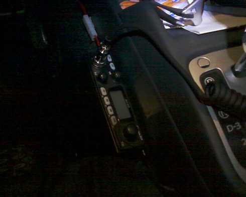

Тоже купил Джимке подарочек, правда обкатываю его пока на другом автомобильчике, на нём уже просто антена стационарная установлена Leem 2001 turbo.
Алан 42 мульти. http://www.bezpomex.ru/radio/1/717 .Сознательно покупал портативку со всеми её минусами, но у портативки есть жирный плюс, по приезду в лагерь остаёшься на связи в CI-BI диапазоне.В комплекте идет адаптер для подключения к прикуривателю и внешней антене. Если у форумчан будет интерес к этому девайсу пишите в личку, есть возможность покупать по дилерской цене :thumbsup:
так-же купил тангету для удобства МА-26-L. http://radiopls.ru/index.php?productID=733

Ну и я обзавелась... MJ-400 + AT73. Рацию поставила сегодня, дело за антенной :)
