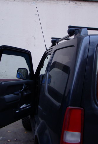

КСВ померили ради любопытсва, не изменился. Субъективно умеьтшилась помеха по приему. на след неделе буду кронштей колхозить.
зы. мне еще подсказали про возможные грабли, при таком выносе разъема нельзя пользоваться штатным, получается , что выносной разъем повиснет несогласованым шлейфом. но собственно я и планировал его использовать.

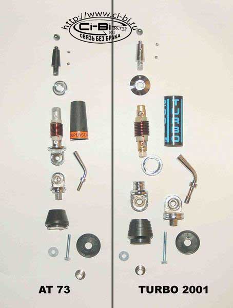

С рациейй довольно просто определиться, а вот какую антенну выбрать????
AT 73
или Turbo 2001
Константин
21 Октябрь 2006
7,453
2,123
всех не перечислишь...

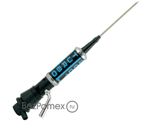

Ответ: Радиосвязь (CB, LPD и пр.). Выбор, установка и т.п.
при всех остальных равных исходных параметрах у Turbo 2001 показатели будут лучше.
Webber
(: Я лублю кататься :)
25 Сентябрь 2006
6,734
1,459
СВАО-МОСКВА
Единственно что не понятно... Кабан на си-би.ру пишет, что AT-73 можно использовать с магнитным основанием...
Но почему-то не пишет ничего про TURBO-2001 ? Это же одна фирма... значит я полагаю её тоже можно использовать с магнитным основанием. Или я заблуждаюсь?
можно, ни силы магнита как правило не хватает, слетает турба с ним да и качество говорят сильно при магните ухудшается

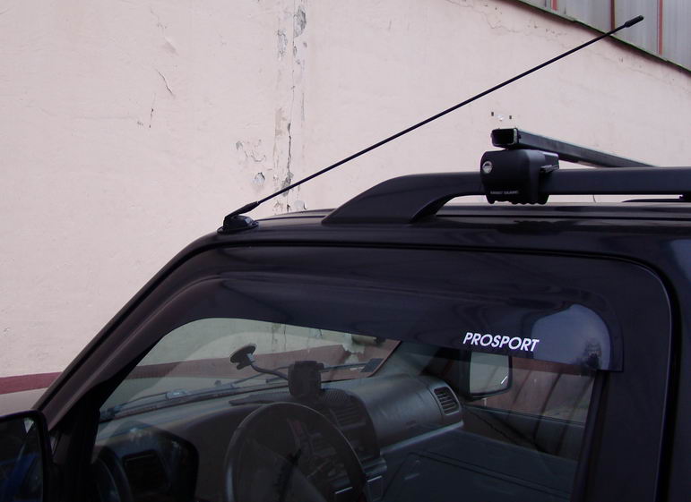

Может на дугу багажника тогда зафигачить.... алюминивая она, правда место крепления дуг с корпусом авто как-то смущает... площадь совсем милипусечная... по два кронштейна на одну дугу (площадь касания в длину около сантиметра с толщиной в пару милиметров). Да и зачищать кронштейны с креплением к кузову придётся от краски, гнить небось начнёт...
Что думаешь?
Кстати, ещё вопрос. Турбо-2001 и AT-73 складывается в продольном направлении?
Может на дугу багажника тогда зафигачить.... алюминивая она, правда место крепления дуг с корпусом авто как-то смущает... площадь совсем милипусечная... по два кронштейна на одну дугу. Да и зачищать кронштейны с креплением к кузову придётся от краски, гнить небось начнёт...
Что думаешь?
а никакие кронштейны стандартные не подходят? например на боковину задней двери... Давно на этот предмет свифта не рассматривал....
На боковину... теоретически можно проверить возможность (хотя там изгиб есть сбоку, а если сверху двери - то её не откроешь просто с антенной). Но там же всё равно от краски придётся зачищать место контакта кронштейна с корпусом? Это самое поганое... Почему-то я боюсь всех этих зачисток...
можно изнутри для болтов, а потом поверх мовилем;)
а какая минимально допустимая площадь контакта металла с металлом для крепежа антенн?
если под болты, то ведь там площадь примерно такая же, как и на кроштейнах дуг багажника получица.
может на багажник тогда и попробовать...
нет такого понятия, есть понятие физического контакта с корпусом автомобиля.
Понял... Тогда надо ещё раз продумать вариант с дугами или кронштейном сбоку пятой двери.
Мой вариант установки антенны и радиостанции:
Антенна устанавливается в штатное место (всё равно родная обломана). Повседневное рабочее положение (только слушать "авто-мат"радио) - под углом 40 градусов - антенна не выступает за габариты машины.
На трассе антенна выставляется под углом 70-80 градусов. При этом торчит в сторону аки рог :)
КСВ при этом 1.0-1.2 (встроенный в сибишку КСВ-метр показывает именно такую цифру, а там как знать...). Дальность работы - порядка 11 км. Рекорд дальности 17 км, с усилком на 100 вт, местность при этом была лес-озеро-лес. Длина антенны 70 см. Антенна President Vermont.
