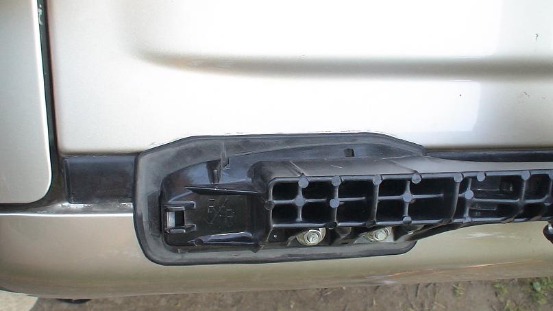

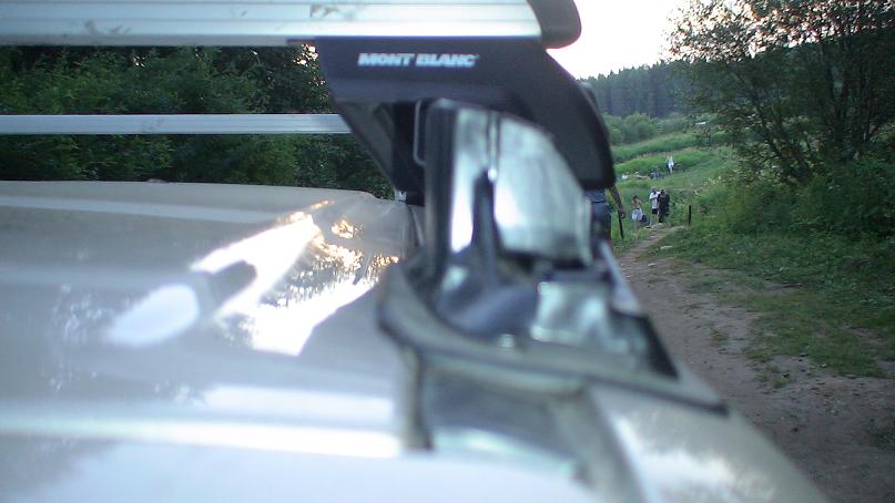

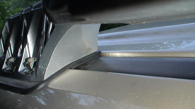

Терпение!
Место крепления действительно рассчитано на большую нагрузку, пока мы не влезли туда кривыми ручками. И так:
На фотках плоховато, но видно, что внутренняя сторона рейлинга "висит" над крышей и захватывает совсем мало места после усилительного желобка, причём там достаточно большой зазор.
Если отвинтить рейлинг совсем, это будет хорошо видно, так же хорошо будет видно "риски" на резинке в тех местах, где по замыслу Японских инженеров рейлинг опирается на крышу.
При таком раскладе- единственный вариант, чтобы висящий в воздухе кронштейн не покоцал крышу, это сделать его точно по форме рейлинга и расположить между резинкой и рейлингом, но в этом случае не реально обеспечить хороший контакт с кузовом. Если кронштейн положить на металл, то хорошо изготовленный просто покоцает крышу свободно висящим краем и она неминуемо заржавеет, а плохо изготовленный может промять крышу уже с другой стороны в местах крепления рейлинга. Причём произойдёт это вовсе не от "сворачиваемой" антенны, достаточно только усилий гаек и груза. Ребро жёсткости не рассчитано на такую нагрузку.
