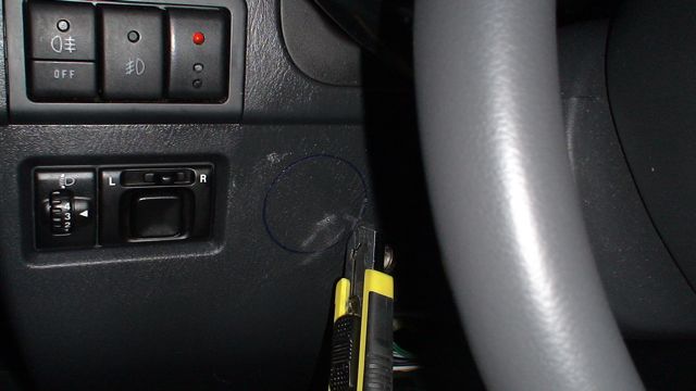

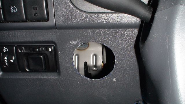

Насколько я понял - отверстие ты вырезал прямо на месте?
Если не влом - опиши поподробнее как это делал.
Полозья пепельницы снимал? Они там на винтах стоят, дык на те же винты и крепил кронштейн станции?
Если на них, то как подбирался - снизу или как иначе?
Может сговоримся - я подскочу, на месте покажешь?
Спасибо заранее!

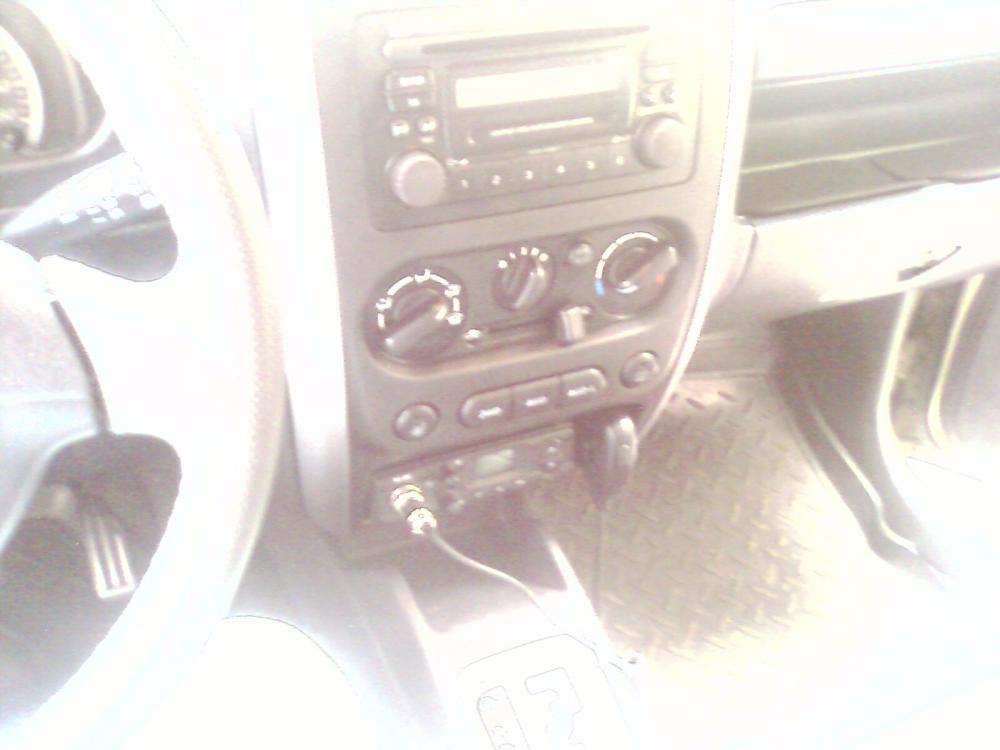

-Вынул пепельницу, открутил полозья- такая железка, два самореза на внешнем её крае, один в глубине.
-Снял консоль АКПП- четыре клопа, надо повернуть и вынуть, потом немного растопырить консоль, ручку акпп в положение драйв и она легко вытащится.
-Взял ножик из окея с пилкой и этой пилкой спилил боковые уступы слева и выпилил дырку справа, верхний уступ оставил, нижний тоже. Консоль надо придерживать, чтоб клопы не повылетали, у меня два выскочило, потом запихивал их на место. Консоль из сшитого полиэтилена, пилится с некрасивыми краями. Взяял ножик, тпа которым линолеум режут и срезал эти самые края. Режется относительно легко.
Высота и ширина дырки чётко по рации.
-Кончик кронштейна, в который был вкручен "дальний" саморез полозьев пепельницы отогнул в сторону, иначе разъём антенны прямо в него упрётся.
-Рацию воткнул без крепежа,она там прекрасно держится, не дребезжит и не выскакиевает. Позже закрутил один крепёжный винт в левый бок рации в штатное место, край его прижался к внутренней части консоли и этот край теперь стоит вообще мёртво, ещё прихватил разъём антенны к кронштейну пластиковым хомутом, но винт и хомут- лишнее. имхо.

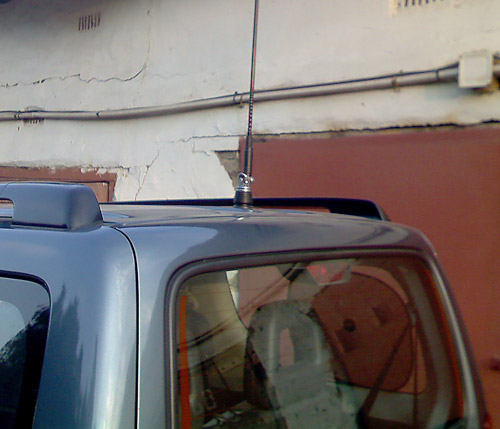

Теперь самое главное - Антена, вернее антены :)))
С самого начала решил врезать в крышу, а нафига городить огород с кронштейнами? И хуже по качеству и колхозно выглядит (это, конечно, моё личное мнение :).
Просил в центр, но меня уговорили на край :). Поставили на заднюю часть крыши по центру. (на фоте потом увидите).
Я купил две антены, Турбу и Сирио Т3-27. Основание, естественно Турбы, а в Т3 была нарезана резьба как в Турбе и они теперь очень хорошо крепятся на одно основание (естественно по очереди :)))))
Для чего это делал? Турба хороша на трассе и для связи с лагерем, а коротышка Сирио хороша для заезда на парковки и в другие низкие проходы. И ещё она для леса, чтоб не все ветки сшибать :)
Турбу дорабатывал сам, разобрал, пропаял катушку. Но в отличие от Кабанской инструкции не солидолил, а покрыл в тыщу слоёв лаком из Чип&Дипа Пластик-71, отличная изолирующая мазилка! :)
Кабель на антене, тоже, заделал, но просто термоусадкой+потом очень сильно и в много слоёв замазал тем же лаком. Но при установке в крышу это не так страшно как на кронштейне, в салоне всётки посуше будет :))))

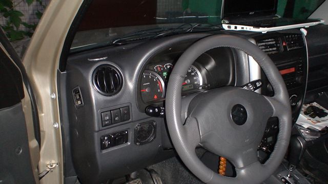

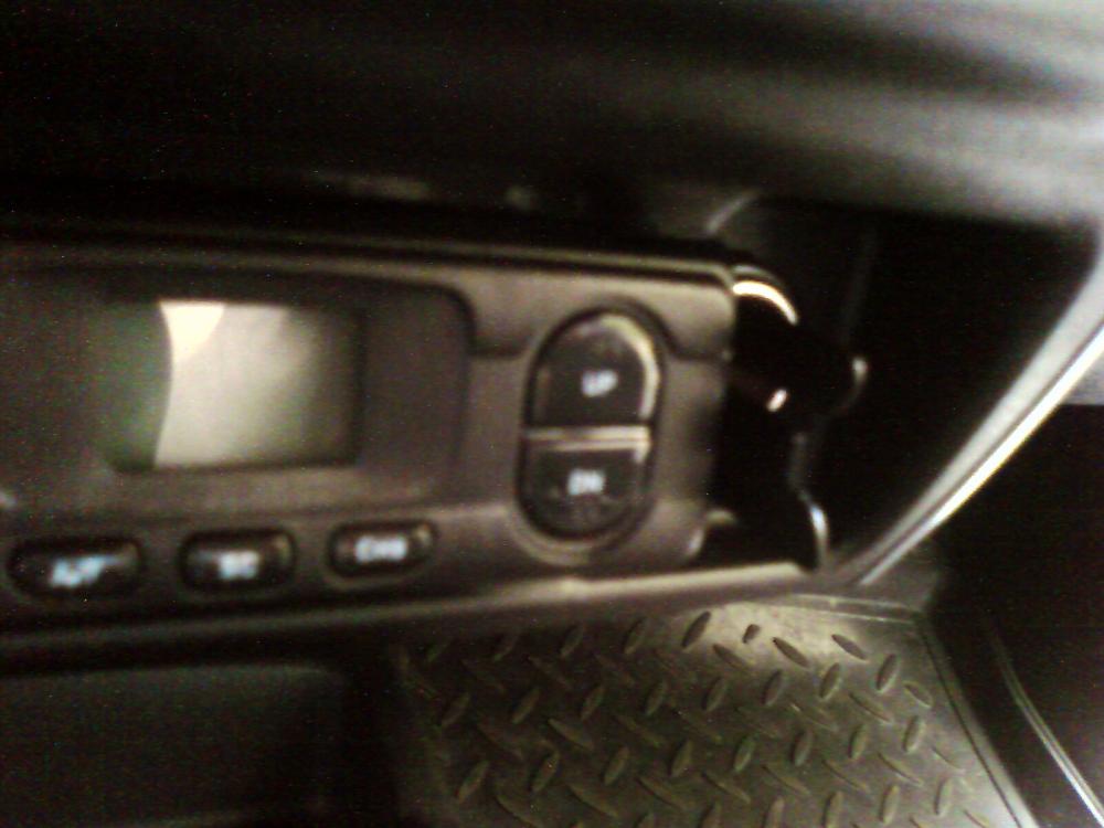

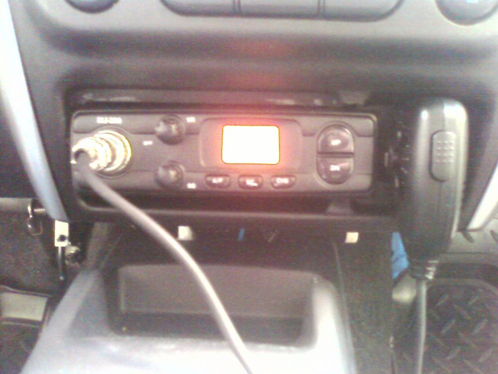

-Пару страниц назад спрашивали про штатный динамик. Работает то он громко и хорошо, но в процессе эксплуатации выяснилось, что выносной динамик в районе головы работать может куда тише, а слышно лучше. Куда б приколхозить, чтоб было красиво и травмобезопасно??
-У меня теперь цвет подсветки стал красным (правда "презервативчиков" не нашёл, а цапон-лак в цвет не попал, немного диссонирует таки с подсветкой панели автомобиля, но уже гораздо лучше совершенно не подходящего жёлтого.)
-И тангента теперяча висит справа от рации:
(Фотки на телефон, так что за качество извиняйте.)
Т.е. прикуриватель вообще не при делах теперь?
Z
Zor
Ответ: Радиосвязь (CB, LPD и пр.). Выбор, установка и т.п.
Если тангенту вынуть из крепления, то им можно пользоваться.
Прикуриватель в штатном месте, после установки рации мне не нравился- куча проводов перед рацией.
Купил два стационарных с подсветкой-думаю куда поставить, пока идеального места не нашёл.

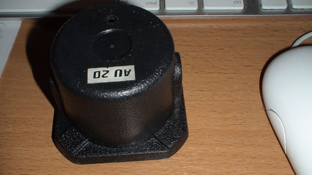

Долго думал куда поставить внешний динамик.
Подголовник отпал сразу- колхозно.
Обивка крыши- идеального места не нашёл.
Зато нашёл другое, там кстати этого самого места полно- мало ли кому что другое поставить надо будет, возьмите на заметку.
Пока не готово- саморезы короткие в динамике ( на такую установку Кетайцы не рассчитывали и провод мне категорически не нравится- надо экранированный, в родном такие наводки, что их слышно ухом.) На первой фотке мой любимый инструмент тюннинга джимнеговской торпеды. :)

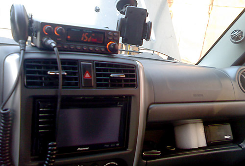

Ну вот собственно и мой вариант установки :)
Рация после короткой жизни как у всех, под пепельницей, переехала на самон удобное для меня место, тангента как то примостилась сбоку, вапще удобно вроде, но активно в таком положении не пользовался пока, так, что удобство будет проверено позднее. На крайний случай, если так не понравится, спёр у товарисча крепёж тангенты от 700-го мегаджета, там вообще супер, маленькая пластмасска, куда хош можно прилепить!
ну, собственно и сами фотки (телефоном снимал, ну думаю качества хватит :)
Крепление антены во всех ракурсах и рация. Да, в углу полки, под подушкой пассажира которая, установил динамик, очень удобно и хорошо слышно.

А как крыша изнутри усилена?
Не нравится мне антенна на задней дверке- чуть ржавчина в месте крепления и ксв поехал, замучался уже мовилем поливать. Впрочем может мне попался плохой кронштейн.
Элементарно Ватсон! Как и у всех и как всегда! Железкой естественно!
Кронштейн - не наш метод, наш метод дырка в крыше! :))))
Если железка просто подложена, то это не очень хорошо. Контакт с кузовом будет не очень хороший. А без усиления крыши тоже нельзя - крыша уж очень тонкая. Сложный вопрос.
Дырка в крыше - правильное решение вопроса.
А почему около задней двери? Я ставил спереди крыши (надо же ведь по центру) - работала очень хорошо. Ехали по тайге вдали от городов и принимал какие-то переговоры, по-моему, таксистов, а другие с магнитными антеннами не слышали или плохо слышали.
Если вы НИКОГДА не будете ставить бокс/багажник, то можно и так.
