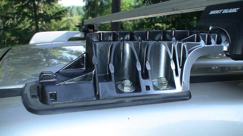

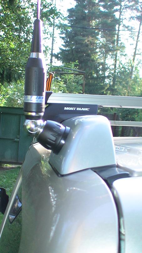

Если вы НИКОГДА не будете ставить бокс/багажник, то можно и так.
Багажник Анвира доходит только до уровня выдвижной антенны (по фотографиям) - еще остается место для антенны. А вот с боксом не знаю. Есть такие боксы, чтобы оставалось место для антенны спереди? Антенна сзади меня совершенно не устраивает.
Добавлено через 3 минуты
...и продавать машину, то тогда -
Покупатель моего Патриота был очень доволен, что антенна для СВ уже установлена.:D

но активно в таком положении не пользовался пока, так, что удобство будет проверено позднее.
Я думаю, что такое крепление будет неудобно. Удобнее, по-моему, когда тангента устанавливается параллельно приборной панели, т.е. когда рука берет ее не изгибаясь. И тангента должна устанавливаться и сниматься не глядя. Во время движения не всегда есть время, чтобы смотреть туда, куда устанавливаешь тангенту. ИМХО
Правда на Джимне пока такого места не нашел.

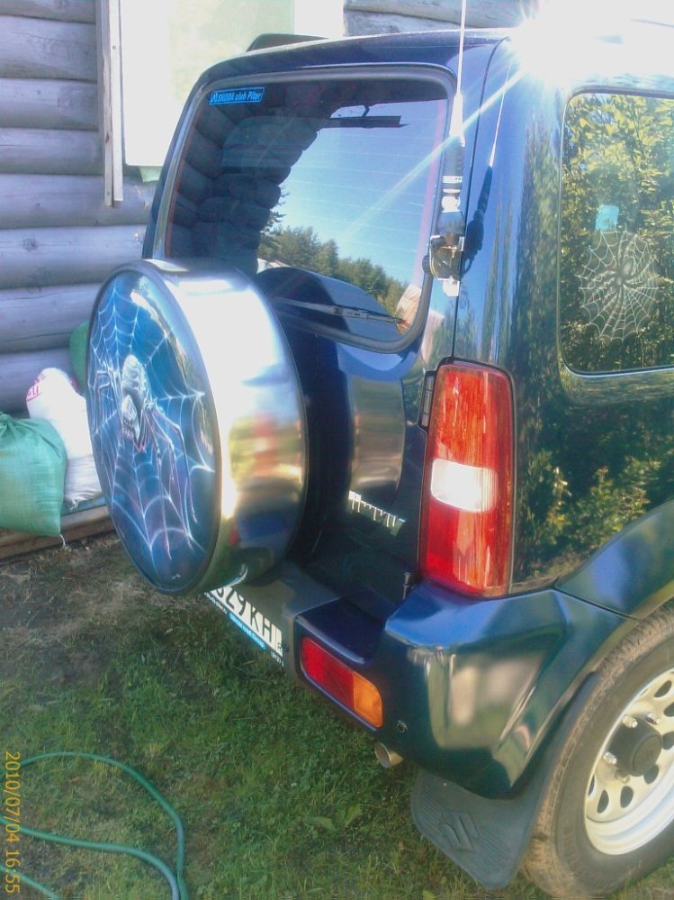

У меня на Джиме стояла магнитка на крыше, КСВ 1.2, ехал на дачу на Супербе на нем на крыщке багажника лемм 2001 и стали переговариваться с женой, дальность по прямой порядка 9-10 км, через лес и садоводство. Приехав на дачу снял магнитку с крыши и установил все таки на заднюю дверь турбо 3000. Кронштейн купил нержавейку, завел провод через фонарь. КСВ смог настроить только порядка 1.2. Поехав домой стали проверять, результат оказался на том же уровне. Это к тому, что хорошие магнитки не намного хуже стационара. На крышу не хочу, т.к. планирую ставить бокс, на днях багажник привезут.
А в центре, не в центре, роли не играет вообще никакой, помоему просто происки завистников.

Не паршиво установил, а не туда установил. Если бы дырявил крышу было бы конечно лучше. Но даже раз в год снимать потолок и чистить контакты меня не прельщает. Да и каждый день снимая антенну обтирать машину не хочется, (да у нас их тырят и ломают, и по лесу скрести антенной по веткам менря раздражает.) лучше я потеряю пару км. дальности. Причем по трассе такая дальность и не нужна, слишком много грязи в эфире, а в паре и на покатушках так и вообще пару км. достаточно.

Не повезло мне с кронштейном на дверь, думаю попробовать крепить на рейлинг, но проклятые Япошки сделали его пластиковым!
Поставить хочу примерно вот так, (через стальной уголок внутри):
Что думаете? Особенно волнует "излом" антенны.
