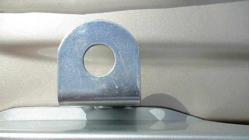

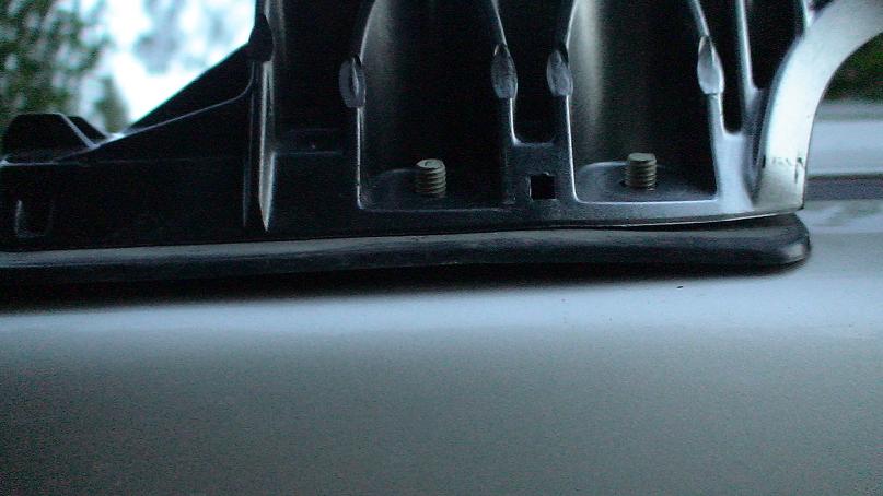

Чегой то у меня с кронштейном не выходит каменный цветок:

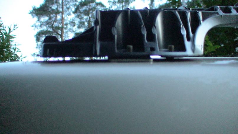

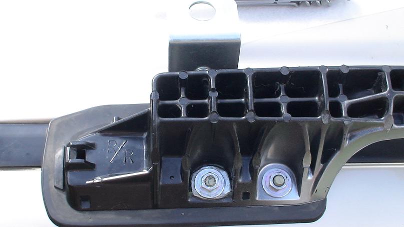

Это вот примерка без резинок, щелюга просто пипец.

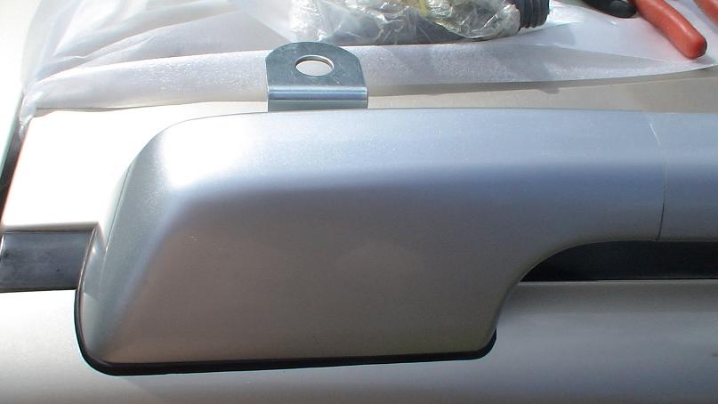

Это с резинкой и кронштейном на металле:

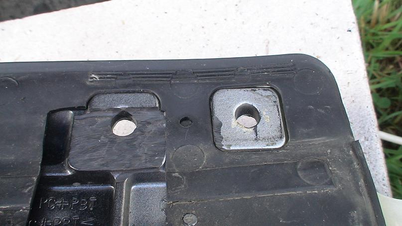

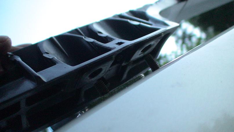

Так вот выглядит рейлинг снизу:

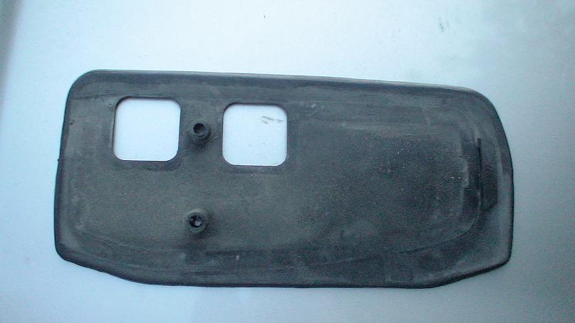

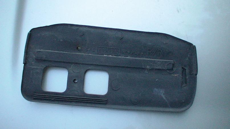

Это резинка:
Может выпилить квадратное окно в кронштейне, чтоб выступ из рейлинга туда входил?

Ты имеешь ввиду- кронштейн захватил шпильку чуть чуть и дальше не идёт? Если так, то пробовал- всё одно щелюга огромная.
Есть две идеи:
1. Мало реалистичначя- всобачить кронштейн на болты прямо в жёлоб под рейлингом, естественно изогнув как надо и выпустив в щель между рейлингом и крышей С точки зрения геометрии, массы и прочего, просто идеальный вариант.
Но снимать крышу и рейлинг в мои планы пока не входит.
2. Подпилить рейлинг и кронштейн. Смущает цена рейлинга, если что то пойдёт не по плану.

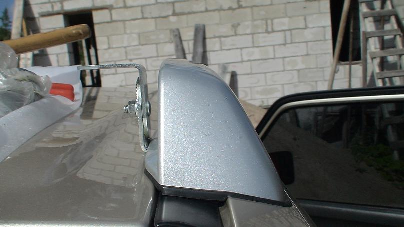

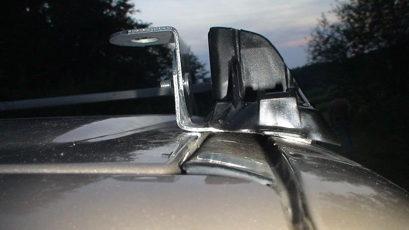

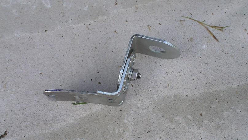

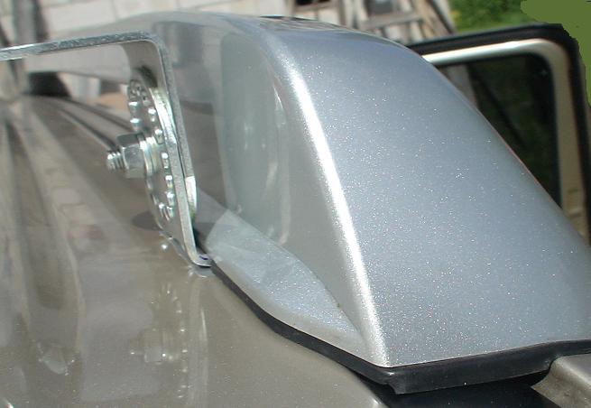

Ну вот, так сказать- хэппи енд:
Спасибо всем, кто серьёзно отнёсся к моей идее, помогал советами и тем, кто помолчал, если отнёсся не серьёзно. :)
Фото отчёт позже, ещё не совсем готово- надо подогнуть, подпилить и закрепить как следует.
Ответ: Радиосвязь (CB, LPD и пр.). Выбор, установка и т.п.

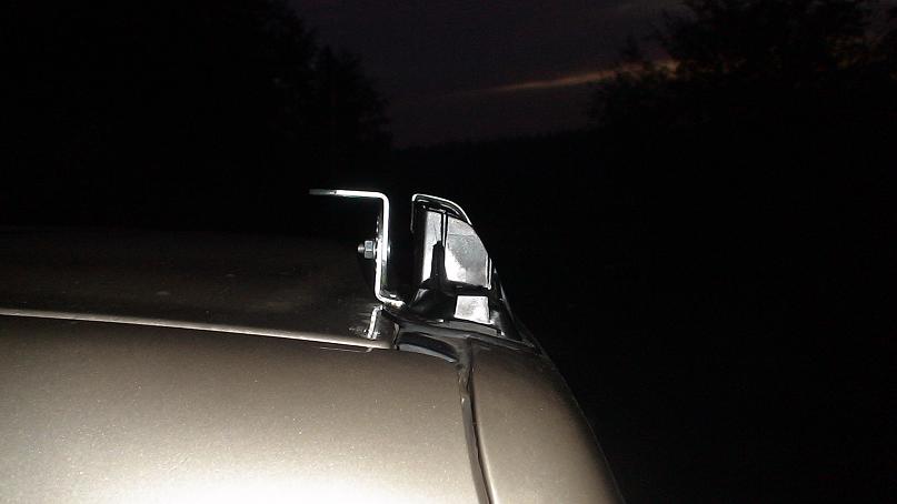

Вот и всё. Антенну буду подключать ночью, днём есть дела по интереснее.

*риторический вопрос*
и смысл был столько писать, когда на фото стандартный кронштейн на шпильки рейлинга??? Чешу репу.

Процесс :))))

Да, пилить пришлось. Этого я как раз больше всего опасался. Пока всё хорошо.
Думаю, что с нормальным кронштейном и на дверке всё будет отлично, если мы ставим рацию в автомобиль, а не наоборот.

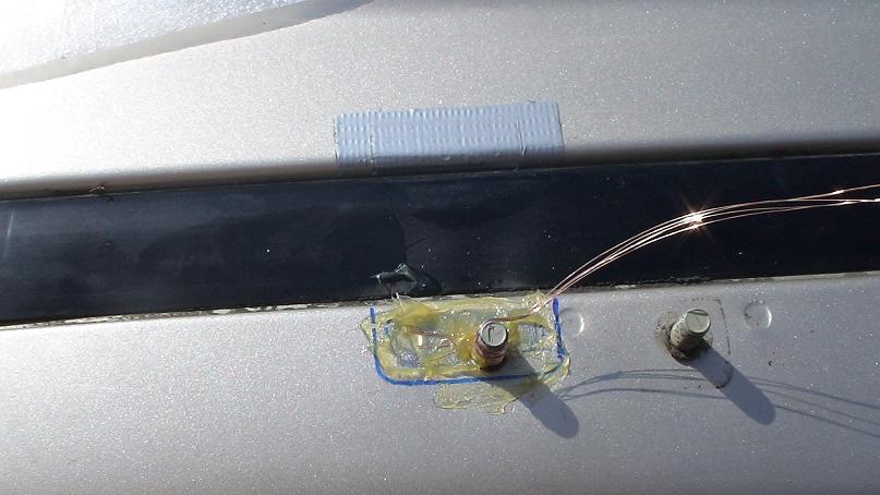

А зачистка крыши была или масса через болты?

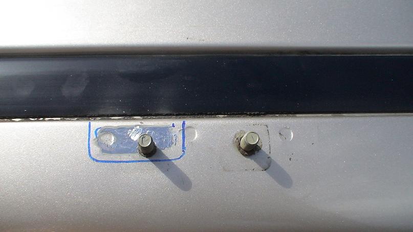

После пиления рейлинга, зачистка крыши уже не страшна.
Я решил подойти к вопросу максималистски, чтобы, по возможности, уже никогда к нему не возвращаться.
Под литотом видно место зачистки, на другом краю усилительной канавки приклеен сантехнический скотч в два слоя, чтобы край кронштейна не покоцал краску на крыше. Под стандартную гайку выпилена большая шайба, чтобы прижать это дело как следует, но без фанатизма, пластмасска то тоненькая.
А рейлинг чем пилил? Там же типа фрезы что-то надо.

Судя по дыре между резинкой и крышей, нифига там не выпиливалось.Так наверное прочнее (при условии, что кронштейн заходит под обе площадки целиком), но не красиво и резинка на честном слове будет держаться, есс-но ИМХО.
Если не пилить, то будет вот так:
А пилил я обычной "болгаркой".
