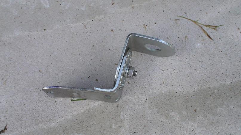

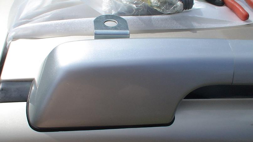

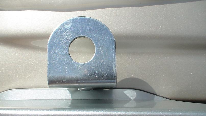

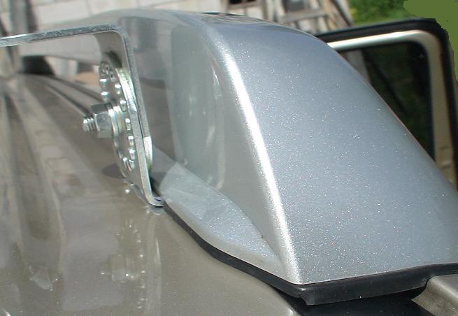

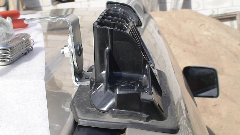

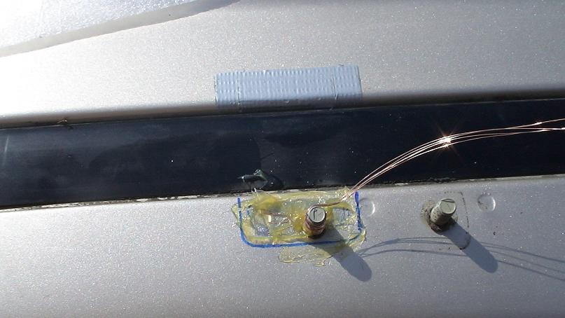

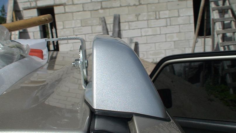

Вот и всё. Антенну буду подключать ночью, днём есть дела по интереснее.
Тут некоторые товарищи напомнили (Не понял только посыла "в итоге сделал, как у всех", "у всех" коврик от мышки подложен...)
Со временем немного модернизировал конструкцию.
Несмотря на то, что кронштейн имеет одну точку крепления, всё хорошо, только на сильных кочках, изредка кронштейн слегка бил по крыше (раскачка поперёк машины). Отвинтил его, набил во все полости под релингом и в релинге силиконовый герметик (кроме места зачистки- там литол), вроде бить перестал.
Во время этой процедуры заметил на креплении релинга микротрещинку, подложил под гайку шайбу побольше и налил суперклея на всякий случай. Если есть выбор- "пилить или не пилить", лучше релинг не трогать. ИМХО
