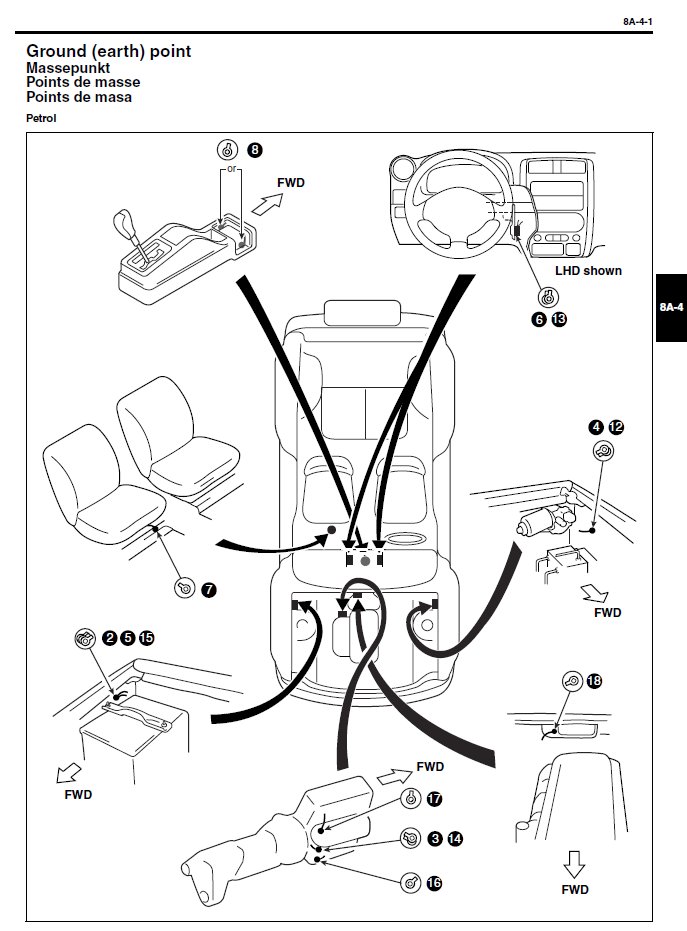

Волнушка, для начала - НИ в коем случае НЕ брать массу с аккума! Только из чёткого места на кузове. Причём чем короче массовый провод, тем лучше!
Вот наднях кто-то выкладывал точки заземления с точки зрения производителя :)))
