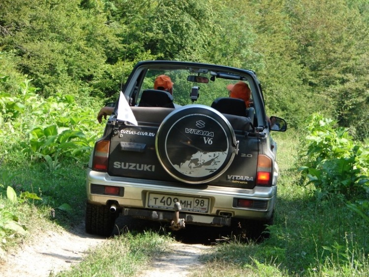

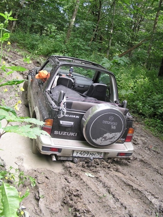

У нас на Витарке кабрике стоит на задней двери ;)

spider, а вы какое крепление там использовали? это просто зажим получается на стыке двери и кузова?
прижимается к двери маленькими острыми винтиками
