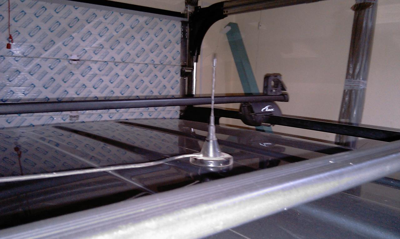

Понятно. У меня вот такая где то 20 см, на LPD, ну реально 1-2 км прибавляет.

ну это другое дело, хоть на антенну похоже )
на ЛПД обычно 16 см, это "четверть" как раз получается.
двухбэндовки обычно ещё длиннее.

ну если магнит вычесть, то как раз 16 см и будет. А у товарища на LPD 45-60см стоит.
ну это на два диапазона, на 70 см и 2 метра, для двойки четверть, а для ЛПД 5/8.
