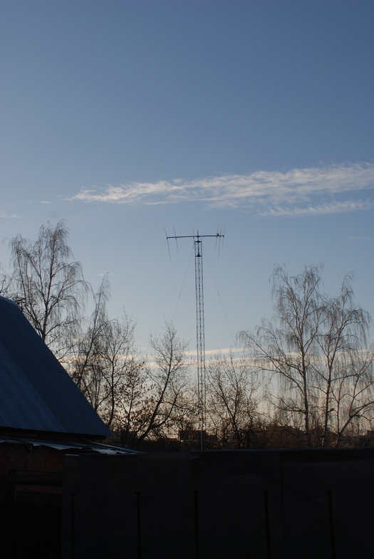

Поздравляю, огромная и успешная работа. Уда-яга еще и вращается, так?
