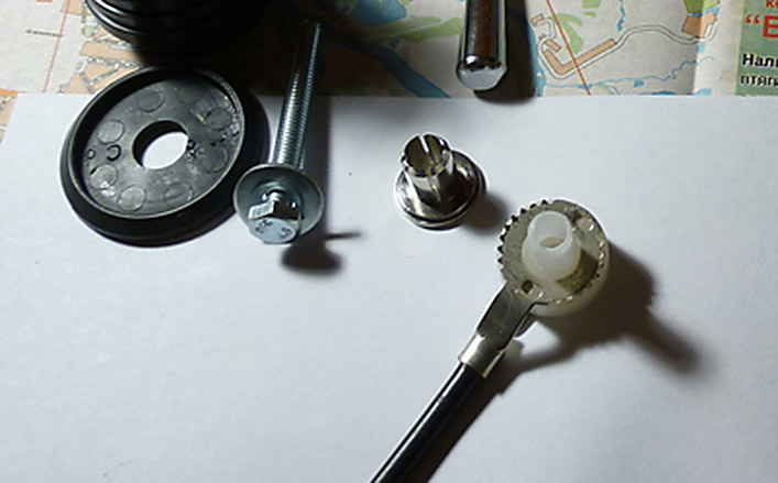

98 процентов за цангу не так вставленную.
Ну и на разъёмах ещё земля может не сложиться, но это 2%. :)))
вот смотри:
Берёшь болт, нанизываешь на него правую фигню с проводом, вот так как она на фоте лежит - шляпка болта снизу, зубья вверх, далее нанизываешь цангу и всё это прижимаешь снизу к железяке на которую ставишь антенну. С обратной сторону железяки соответственно круглую чёрную лепёху, далее основание. И затягивай, но не насмерть, а то сдриснет пластиковое основание. Потом через месячишко-другой надо будет подтянуть болт.
Если забудешь последовательность, то запомни, что цанга должна быть к земле (между массой основания и зубастой шайбой к которой припаяна оплётка провода), а болт к сигнальному проводу и далее через изоляцию к антенне.

все было так и сделано... (((((( вобщем без спеца никак... ((((((
