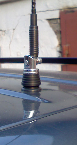

abcom,
В какую часть крыши антенну поставили? Можно фото общего вида антенны на крыши.
14,090
3,100
Ответ: Радиосвязь (CB, LPD и пр.). Выбор, установка и т.п.
Да забыл снять. Но это примерно как и у меня на фотках в этой теме. Поищи.
Да в принципе видно по внутренним фоткам. Задняя часть, поцентру.
вот как-то так:

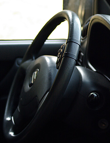

есть у меня пульт... почему-то работает через раз... наверное попробую тогда преставить посмотрю как будет. Куда бы еще тангетку приспособить...????
14,090
3,100
Пульт работает отлично если вовремя менять батарейку :) Я сам это на личном опыте усвоил.
И его надо ставить на правую верхнюю часть руля. Иначе работает погано.
Вот лучшее место:
завтра попробую...
