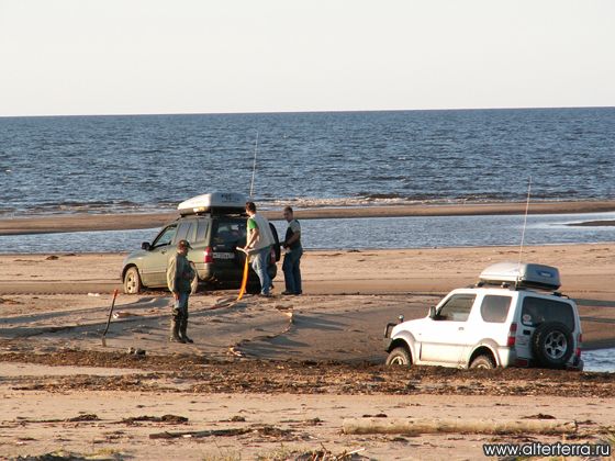

На второй фотке, если присмотреться...;), можно увидеть, что магнитная антена на машине Spider&Glo почти равна по высоте моей.
Не самое удачное расположение антены. Сама антенна, кстати, - :thumbsup:. Для максимальной эффективности антены (насколько я правильно помню) - Важны 4 детали.
1 - длина провода от радиостанции (от усилителя) до антены должна быть определенной (поэтому не рекомендуют укорачивать продающиеся провода.
2 - Антена должна быть жестко прикреплена к массе.
3 - Местоположение антены. Идеальное для работы во все стороны это по центру крыши (некоторые даже врезают в нее). Для передачи вперед - антена должна быть сзади. Назад - с переди и т.д.
4 - Антену надо настраивать. Есть прибор (называется КСВ-метр вроде) - меряет коэффициент стоячей волны: он толжен быть максимально близок к "единице".
ЗЫ: Все это не существено для малых расстояний. Зачем написал? Вдруг кому поможет.;)
Согласен, диаграма направленности у меня вперед. Но мощности и чутья антены и рации достаточно для моих задач. КСВ от 1.05 на 1-м канале сетки С до 1.35 на 40-м сетки D
Для нормальной эксплуатации(особенно с усилком) важно КСВ<=1.5
По длине провода можно не заморачиваться, укорачивать можно, удлинять не желательно, лучше заменить провод. В остальном согласен.
крепить на джимник надо так:
У меня стоят поперечины и бокс. Так же на поперечинах ездин рейка хайджека. Поэтому и выбрал компромисное решение.
очень хорошие показатели:thumbsup:
