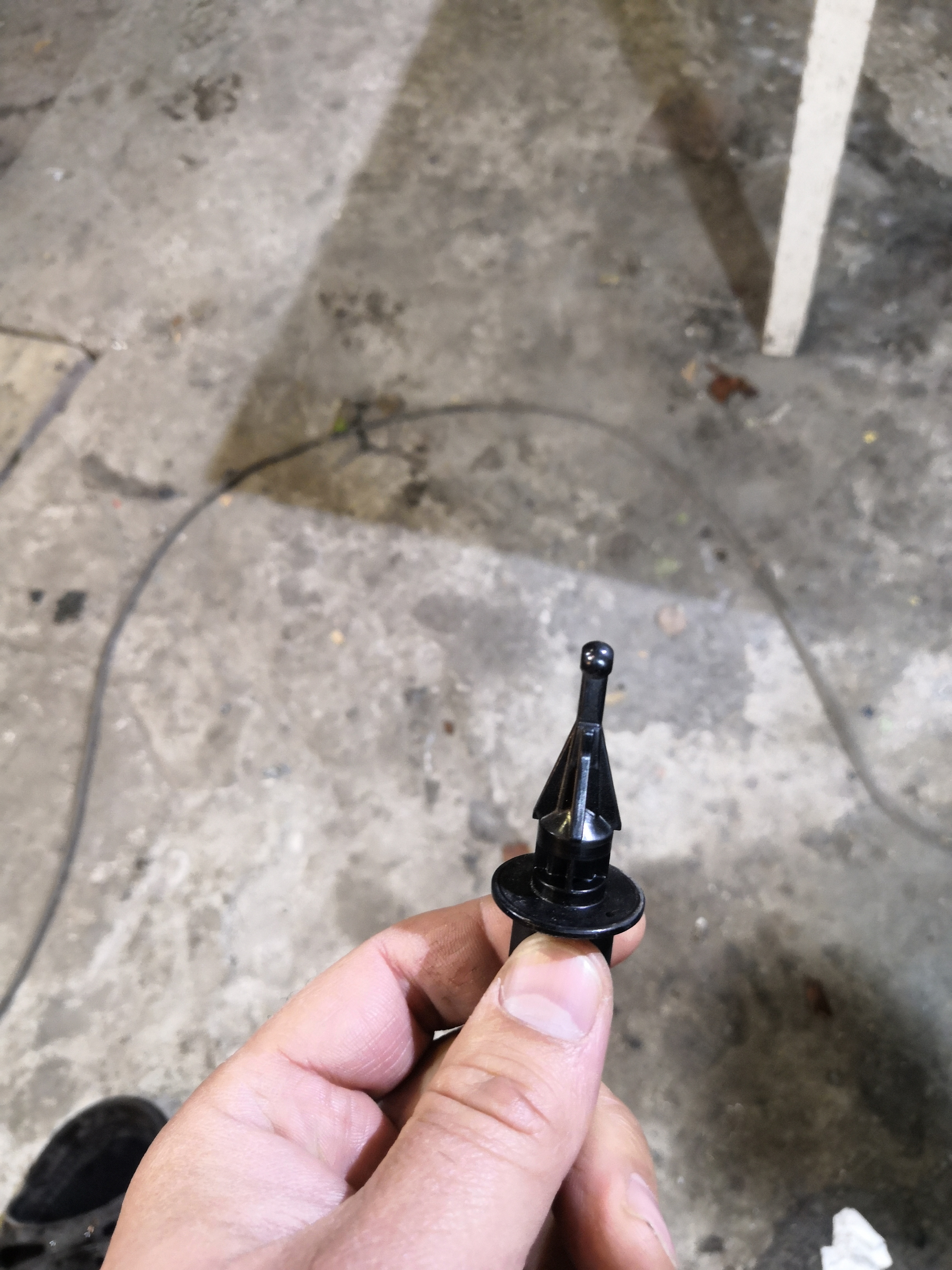

Ну и как думаете - что это? ;)
В подпись вместе с годом выпуска и типом КПП !
Акпп,надо подпись поправить.
Вот наверно датчик температуры выпуска, достал с корпуса фильтра
