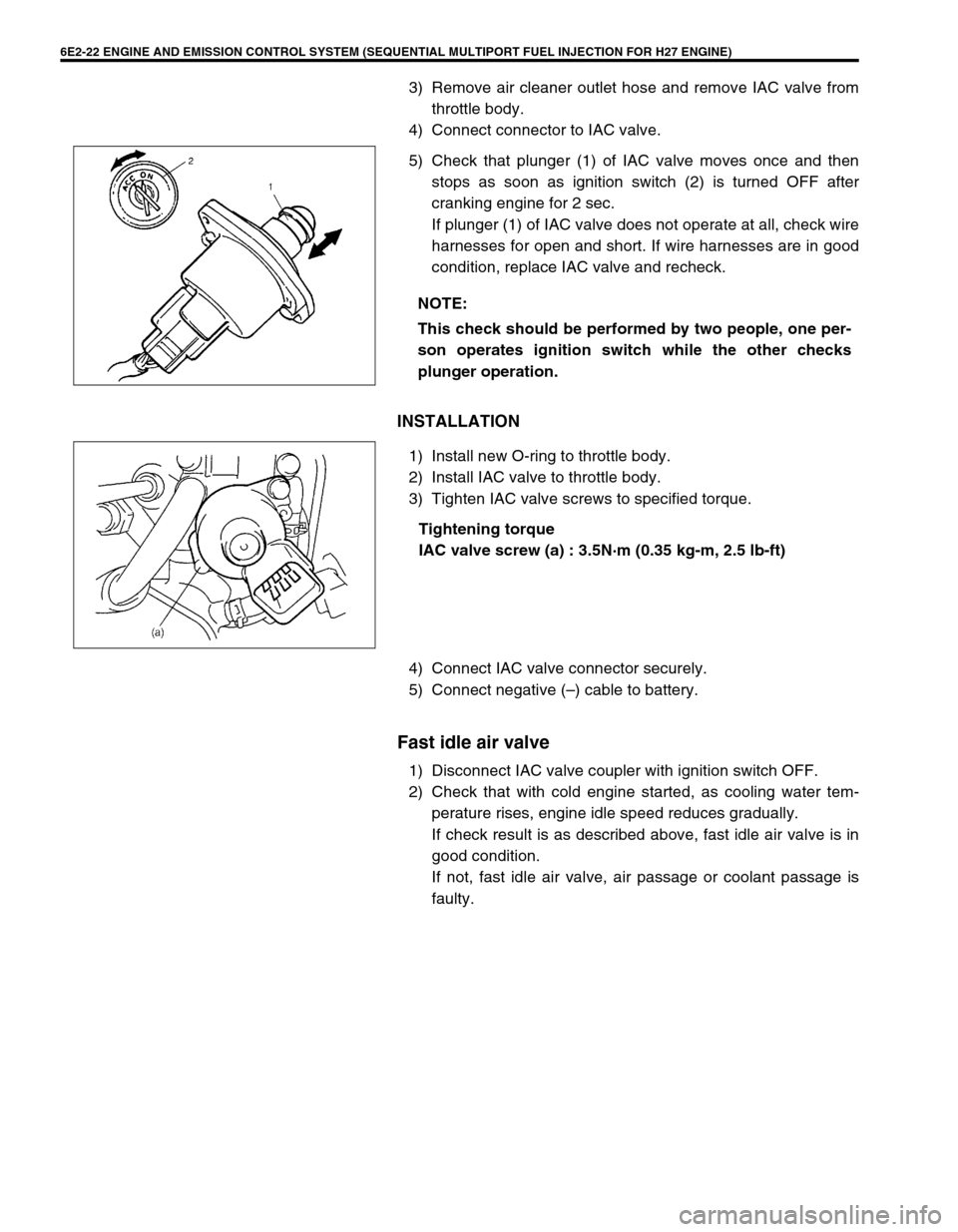

Так проверьте его. Открутите 3 винта, выньте РХХ из заслонки. Снимите клемму с АКб на 15 20 секунд. Затем одев клемму и включив зажигание проверьте отрабатывает клапан. Он должен 2-3 раза подвигаться вперед назад
нашел видео что так делать нельзя

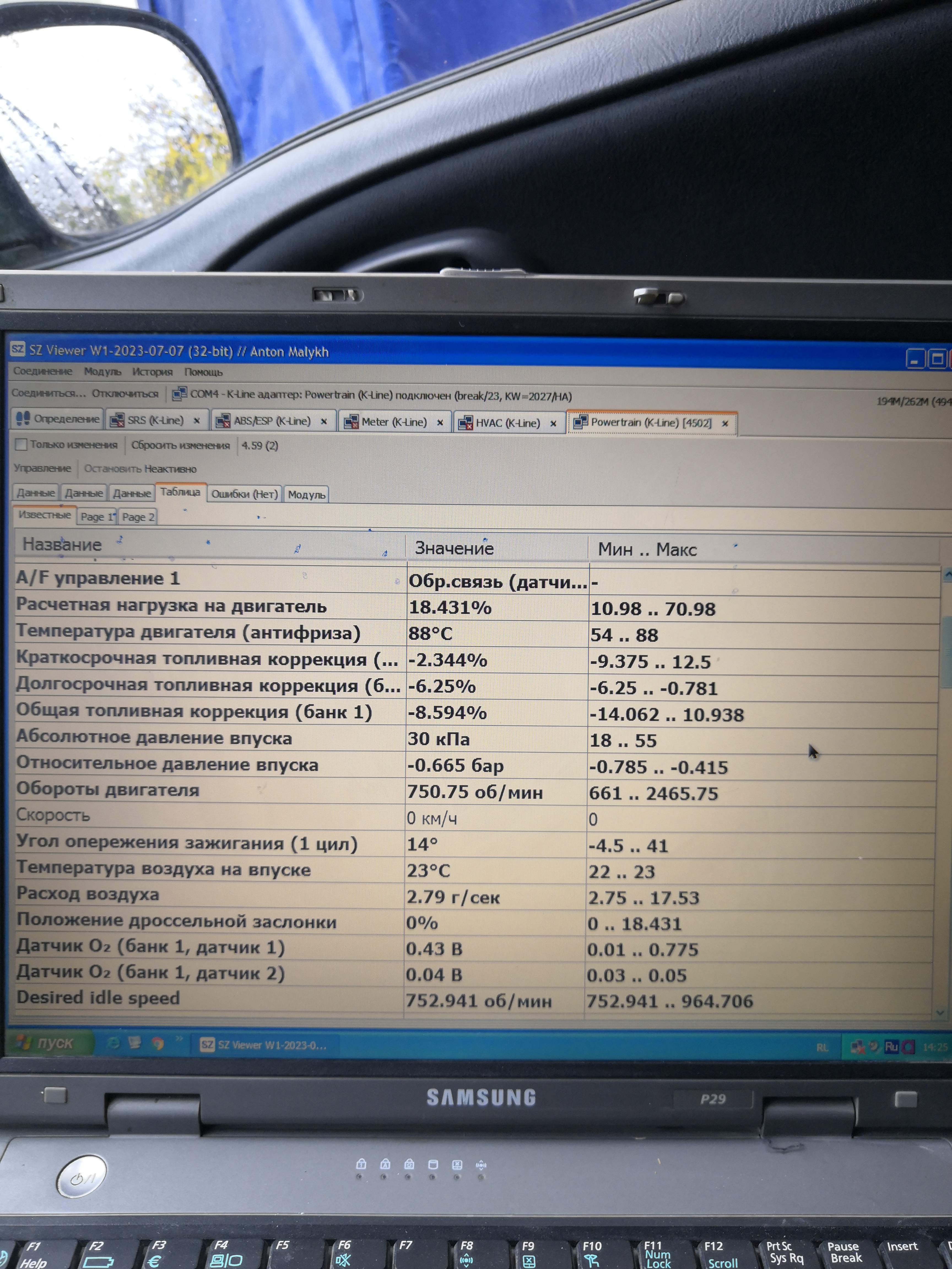

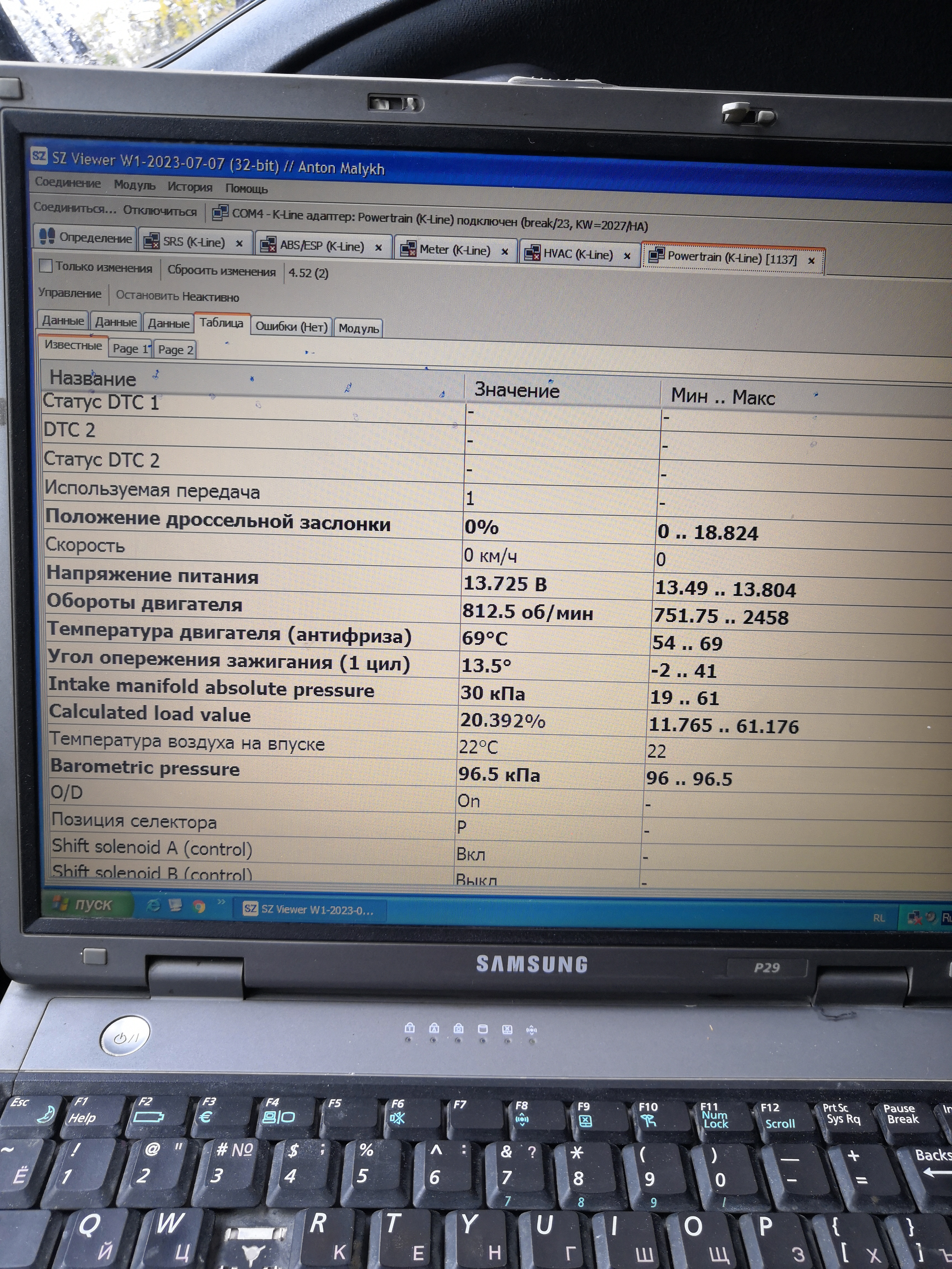

Господа, подключил я ноут с прогой сузучной, и про положение ДЗ стало все ясно, она 0% на холостых. Другие прогиб показывают 14%,хз почему и как.
Провальчик есть, и никуда не ушёл,но на оригинальном ДПДЗ работает лучше.
Посмотрите по таблицам все в норме? По коррекциям как?
Владимир36
3 Октябрь 2023
гранд витара 2005 ,J20A,АКПП
Температура на выпуске 23 градуса, при уличной температуре 8.это норм?
Это подтверждает версию из пост #63
В представленном скрине температура не на выпуске, а на впуске. А под капотом теплее чем на улице. ;)
А что по времени открытию форсунок? И долговременной коррекции??
Ptizelov
27 Апрель 2011
3,608
614
Москва ЗАО
Tracker J20 АКПП 99 гв
А я его и не разглядел, впрочем, оптимальные миллисекунды я все равно не помню.
Бог его знает. Если ошибка не вылезает, значит мозги справляются, так что переживать не о чем. Мозгам приходится немного уменьшать период открытия, значит давления хватает, форсунки чистые, ну может чуток "подтекают".
Тянет воздух то из под крыла...
Ptizelov
27 Апрель 2011
3,608
614
Москва ЗАО
А датчик где стоит? Потрогайте его, фильтр и крыло. Если считаете, что датчик неисправен, вытащите его из корпуса фильтра, чтоб свежим воздухом овевало и погазуйте, глядя на показания.
