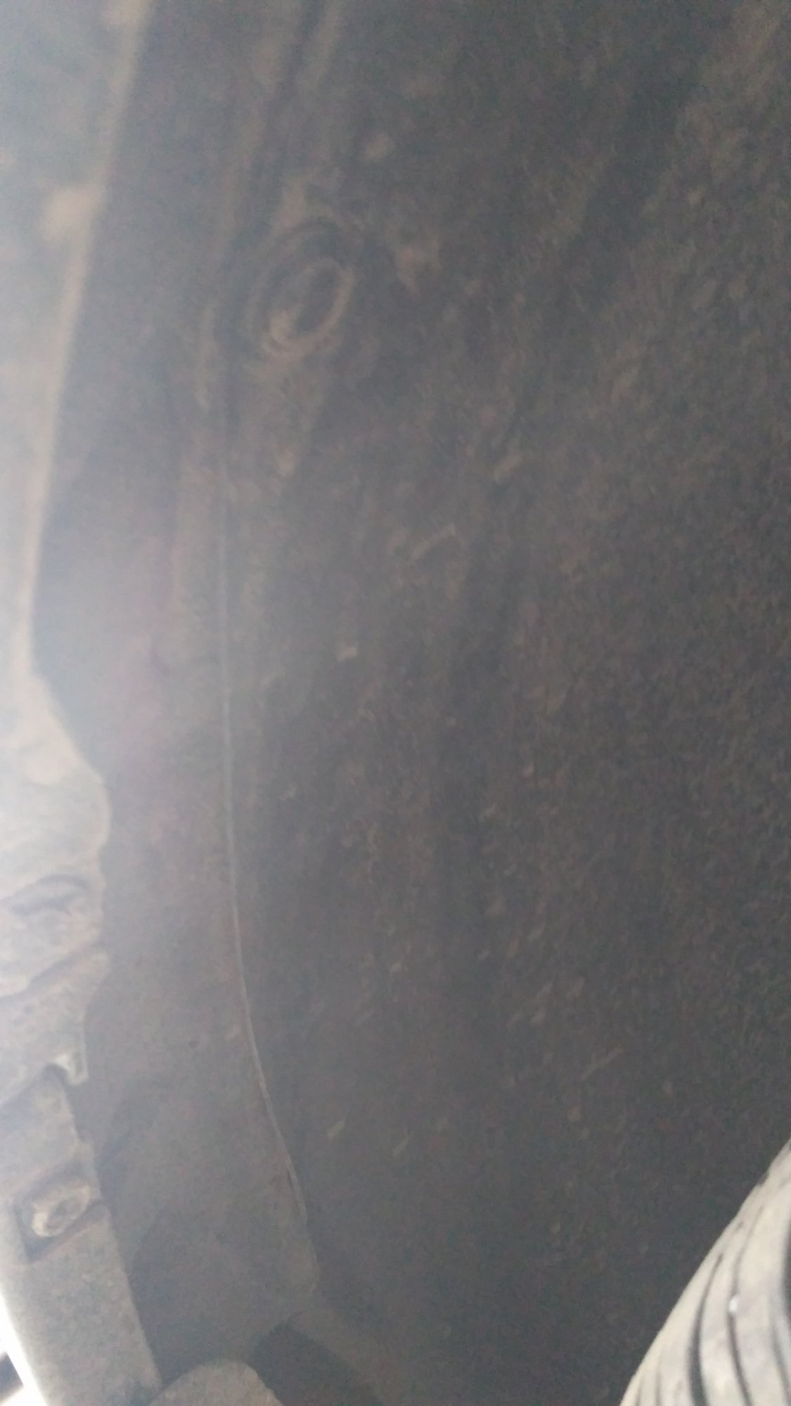

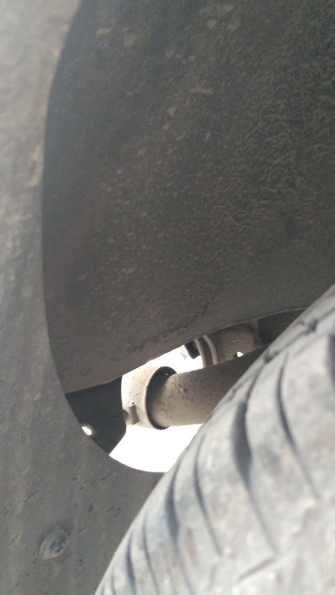

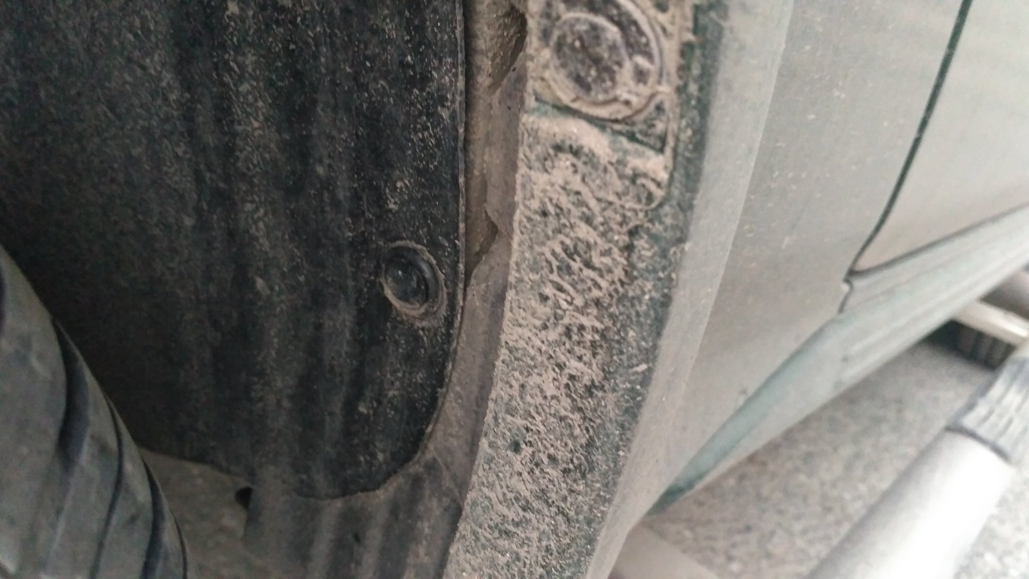

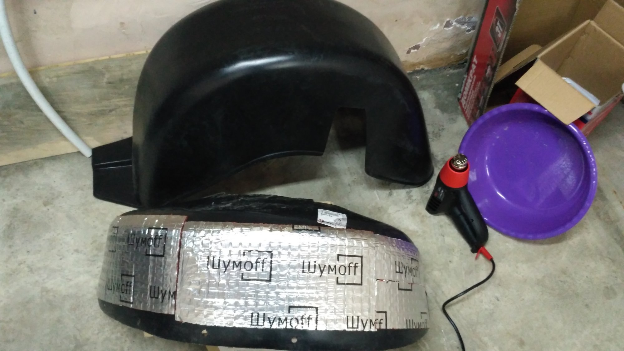

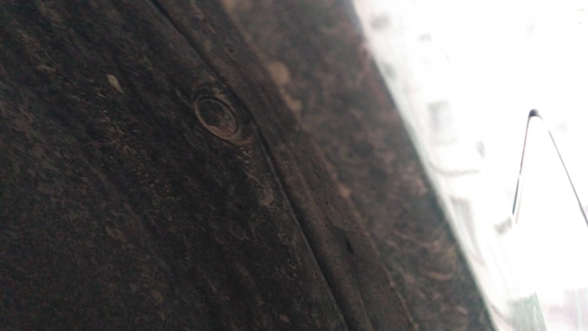

Начитавшись здесь и там, как говорится, установил задние подкрылки на Жужика!:dance3:
Взял задние от Нивы 2121 PPL30510141 ПЕТРОПЛАСТ, но они оказались с небольшим вырезом (по фоткам тех, кто ставил - иначе).:scratch_one-s_head:
Тоже поставил правый на левую сторону, а левый на правую. Везде пишут, что крепили под кромку расширителей арки... У меня так не прокатило:nea:, т.к. радиус арки на Джимни чуть больше. Т.е. пришлось бы делать радиальные надрезы в подкрылках, но тогда весь смысл теряется.:negative: Поэтому решил крепить на имеющиеся штатные ушки с отверстиями, т.е. которые в глубине арки. Прикладывал - рисовал маркером - подрезал ножницами по металлу и в итоге установил. Естественно, с шумкой. Потребовалось 8 коротких клипс на 6мм (вроде...). Справа 2-е уже есть на пыльнике трубопровода бензобака, одну из них и взял для образца.
Остались вопросы по креплению задней части... крепить саморезами в раму как-то не правильно, имхо.
В итоге - свою функцию выполняют, промываться арка будет прекрасно, шума от брызг (да-да!) и мелких камушков намного меньше. Я доволен!:yu:
Добавил фото, видно куда крепятся. По задней части пока просто враспор, еще не нашел варианта крепления.
