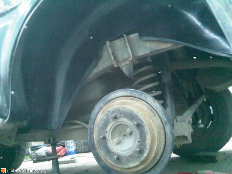

Причина воя оказалась банальна. Багажник с квадратным профилем. Просто поставил вместе с подкрылками.
Подкрылки подошли шикарно, я их даже не резал. Места стыка с брызговиком (капрон) заклеил термопистолетом. Получилась сплошная защита. А главное кромку засунул под пластиковую арку и потом клипсами в родные места.

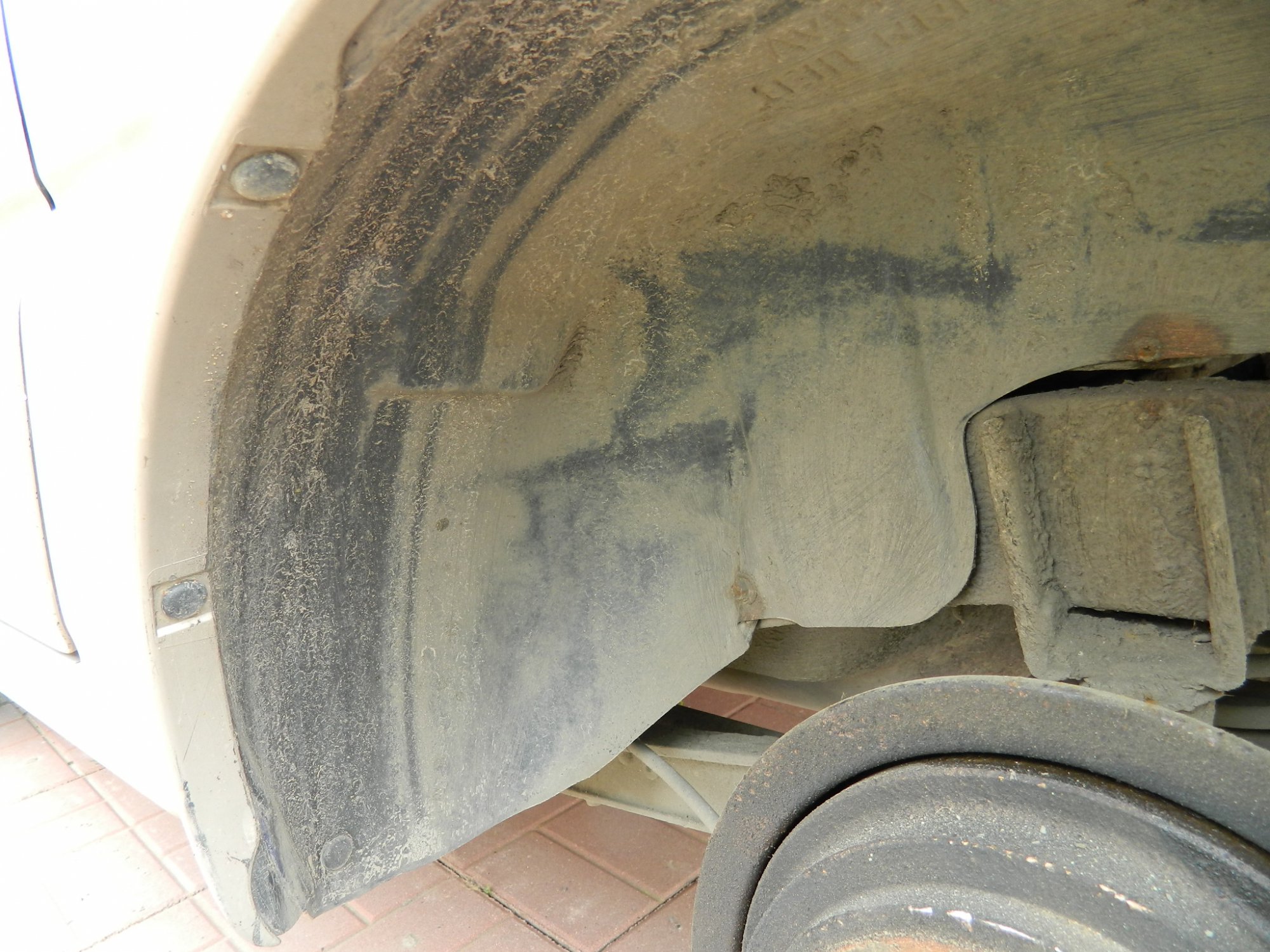

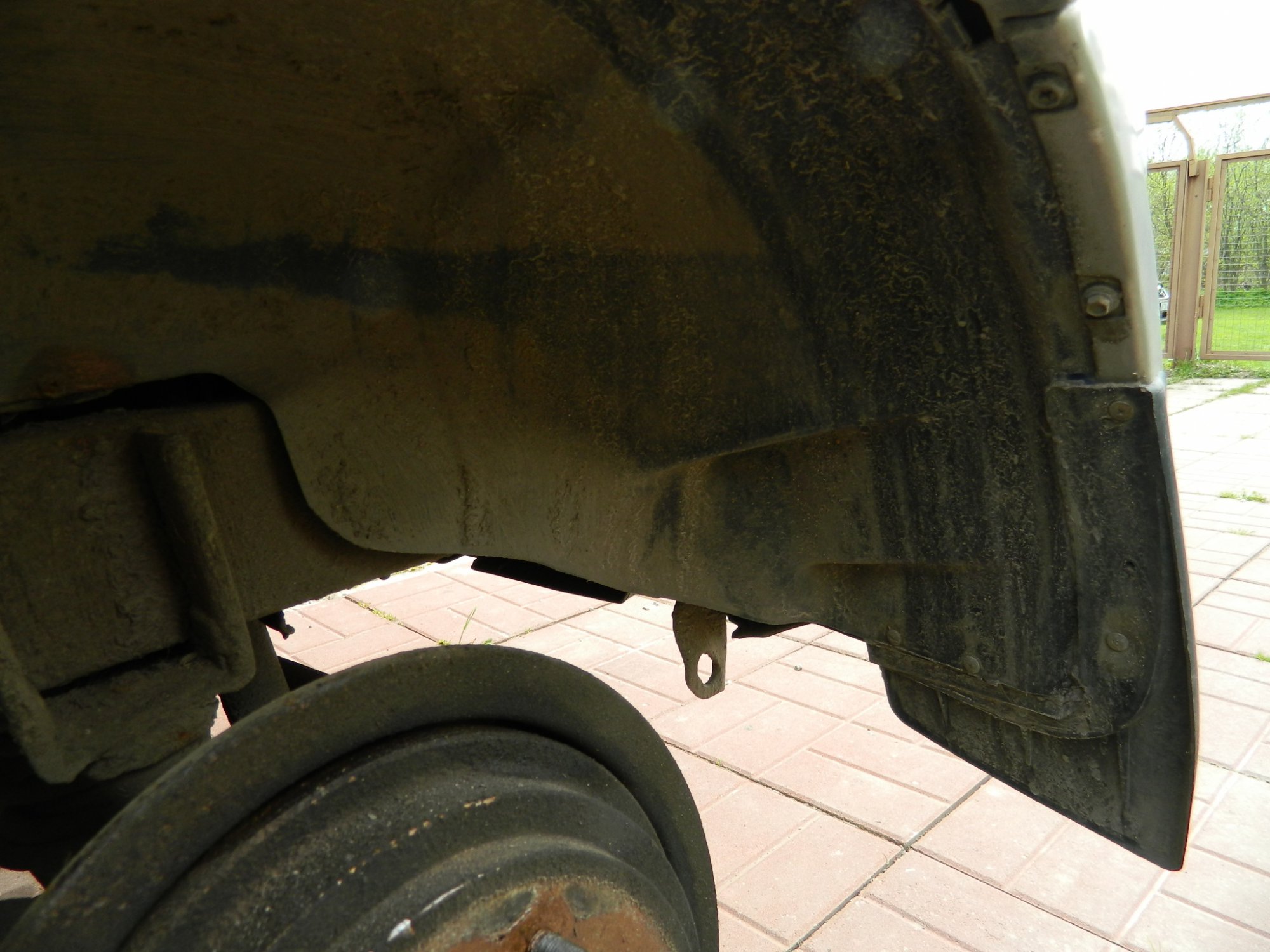

Приобрёл Джимни, и занялся его доработкой. После осмотра задних арок автомобиля, моё уважение к инженерам Suzuki поубавилось. Ну в самом деле, если в передних арках фрагменты пластиковых "подкрылков" образуют вместе с элементами кузова вполне цельную (читай - легко очищаемую) дугу, то задние арки... их фактически нет. Открытое подкузовное пространство, более того, грязь из под колёс летит "прямой наводкой" внутрь бампера на ничем неприкрытые провода задних фонарей. Явная недоработка.
Прочитав внимательно эту тему, спасибо предыдущим "ораторам", вопрос был решён легко и быстро. Купил локеры для задних арок самой обычной модели Lada-2121 "Нива", меняем местами левый и правый, чуть-чуть подрезаем детали по месту, загоняем под край арки Джимни, крепим родными клипсами и саморезами.
Готово. Красивая гладкая, легко вымываемая от грязи арка. И внутрь бампера ничего не летит.
