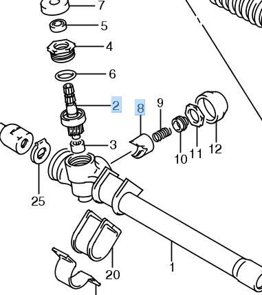

Сначала надо выяснить, какая у тебя втулка-резинометаллическая или пластиковая.
Для этого надо рейку вскрывать. РЕЙКИ РАЗНЫЕ!!!
Резинометаллическая у меня есть, 600р. вроде брал..а пластиковая подойдет от Оки
Все размеры тут на форуме есть ищите в поиске.........

toolma, бодрый день, еще раз поясняю я про втулку которая прижимает рейку к поворотной шестерне, то есть про ту, которая находится в механизме подтяжки, который чаще всего затягивают в сервисах
DeepSnake
17 Июнь 2008
Ульяновск
Suzuki Wagon R Solio, 11.2003, MA64S, K10A, 996см3, 21 century, 114 т.км+...
Toyota BB, 07.2003, 1 NZ-FE, 1500см3, S, 8
Ответ: Опыт устранения стука в рулевом
toolma, бодрый день!
еще раз поясняю, я про втулку, которая прижимает рейку к поворотной шестерне:(, другими словами про втулку с помощью, которой чаще всего устраняют стук в сервисе, затягивая гайку под резиновым колпачком....
именно ее размеры мне и нужны именно поэтому я прошу ее высоту, диаметр и радиус выемки, а не длину наружный и внутренний диаметры как на тех втулках про которые вы с Анатольичем пишите
на прикрепленном рисунке она обозначена цифрой 8

ПОнял! Она есть у меня, пока просто не пригодилась. Я промеряю и выложу размеры. Постараюсь сегодня..не помню, где она лежит

...Подшипник, который мне подобрали в магазине тоже ступичный, от чего не знаю, но внутренний и наружный диаметры совпали до сотых микрона,...
Можетразмер где нааписан на коробке или меряли? А то вытащить и носить по магазинам - машинка стоять будет.:(
Vagulo
20 Август 2007
718
74
А можно размеры втулки? Диаметр, Высоту втулки, и радиус выемки которая прижимает рейку, просто сейчас произошла заводская замена номера, теперь из Экзиста приходят только пластиковые, а они совсем не держат наших дорог :-(
Так что буду заказывать токарю из второпласта, поэтому очень нужны номера, выручайте мужики!!!
Размеры пластиковой устроят?
Диаметр 28,0
Высота 21,0
Радиус выемки 11,4
Глубина выемки 8,5
А что, изначально эта втулка разве не пластиковая была? А то я собрался пластик ставить, именно из Экзиста....
В том то и дело, изначально у меня стояла металлическая с полиуретановой или еще какой-то (сейчас сложно понять -истерлась) вставкой. Пришла по заказу в Экзисте пластиковая, но там вибро ударонагруженный узел, этой пластиковой с нашими дорогами хватит на месяц, а потом она просто перестанет что-либо прижимать и снова появится стук, поэтому и хочу заказать чтобы выточили из второпласта (он гораздо лучше удары и вибрацию держит)
Увы. Я все перерыл, не нашел..(((((
не переживай, нашли же;)
теперь можно заказывать....
