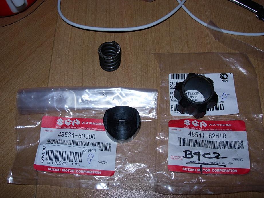

вот они )) эпопея по "взбадриванию" вагона продолжается ))
и кстати, потом сразу продается ))))
втулочки вот...
и фото вагона для интересующихся покупкой ))
зы. с момента приобретения (ок 4 месяцев, кстати, сразу же зарегистрировался тут - залез в двиг, поменял цепь, заменил задние амортизаторы на новые, поменял свечи, поменял передний правый привод, ибо старый хрустел, щас подшаманю рейку и поменяю ступичный подшипник - шумит ибо)

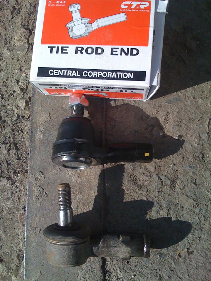

поменял рулевые наконечники, бряканье ушло, слышны только скрипы по салону )))))))
втулки для рейки пока отложены ))) ;)
продали мне их в магазине по 425 рублей, подбор занял минуты полторы.
предыдущие оригинальные, заказаные через экзист по цене около 900 рублей, отходили меньше года :thumbsdown::thumbsdown:
