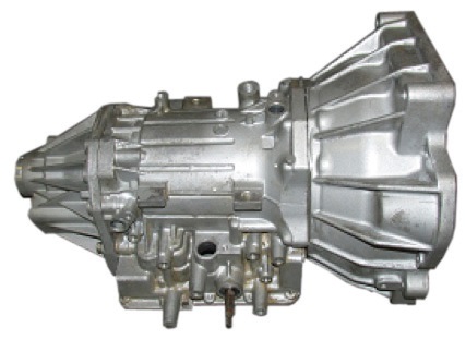

Здравствуйте !
Вопрос уже поднимался пару лет назад, но, может быть , что-то новое появилось :
Интересно, есть ли дизельный силовой агрегат с АКПП в сборе, 1.5-1.7 л ?
Подходящий на Jimny по габаритным размерам и крутящему моменту ?
Например, агрегатируемый со штатной АКПП Jimny , без всяких переходников и промежуточных карданов...?
https://www.transakpp.ru/232/main/aisin-akpp/tw40.html
Всевозможных дизелей по отдельности от АКПП - много. ,
дизелей в объеме больше 2.0 л в сборе с АКПП - тоже...
А вот маленьких , лёгких и с АКПП - ничего не нашел, увы...:(
Спасибо !
XUD9
15 Май 2018
4x4
нету маленьких заднеприводных дизельных машин
поэтому нет варианта для установки на жима
Toyota Noah или 4runner , или какие-нибудь минибусы японские с дизелем и автоматом не бывают ? :unsure:
А тот же XUD9 или K9K по болтам крепления колокола подходит для штатной АКПП Jimny ?
romandos
4 Октябрь 2010
81
jimny 1.3 2008г АКПП
jimny 1.5 ddci 2009г МКПП
бензиновый автомат на дизеле не поедет без значительных переделок
на автомат ориентируясь лучше ставить м16 м18 это будет намного интересней
на автомате тот же к9к станет очень грустным мотором и наверняка прожорливым
XUD9
15 Май 2018
4x4
http://www.globalsuzuki.com/globalnews/2015/0603.html[DOUBLEPOST=1526391263,1526390751][/DOUBLEPOST]
Для начала , посадочные места колокола на двигатель надо уточнить - подходят или нет ?
Примеры перенастройки АКПП из дизельной в бензиновую встречались на тойотовских, более крупных Aisin A45
Вопрос в том, придется ли менять шестерни в штатной АКПП ( если есть на что) , или можно ограничиться настройкой алгоритма переключения ?
Бензиновые двигатели не рассматриваются.
Спасибо.
