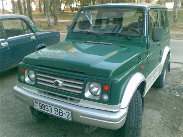

Кто их, испанцев, разберёт. Вот, например, с Самурай-клуба:
"Испанец 2002/11 VSESJS04VNA2002982 Samurai Santana 1.9D Renault F8Q C 284"
Есть и такая информация:
"JB53, c 2003года. Кузов JB33. 1 461 см.куб дизельный двигатель с турбонаддувом K9K Рено.
3.4.1 Производство Santana, чтобы удовлетворить потребность европейского рынка в дизелях. 65 л.с K9K 700. 2003.12 - 2005.10
3.4.2 86 л.с K9K 266. 2005.10 - по настоящее время."
Но на сайте производителя сейчас только модели с 65л.с. Это с одной стороны. С другой - у нас встречаются объявления о продаже с 1,9D не только в промежуточных кузовах (с 98 года), но и в старых , SJ413 с длинной базой. Сложно представить, что это всё самопал.
T.е вопрос заключается не только в том "дизель - не дизель", а ещё и "какой дизель и в каком кузове". Как минимум можно найти две комплектации в старых кузовах на рессорной подвеске и три в новых, на пружинной. Это будут совершенно разные машины, нельзя сказать какие лучше, вопрос в назначении автомобиля и условиях эксплуатации.
