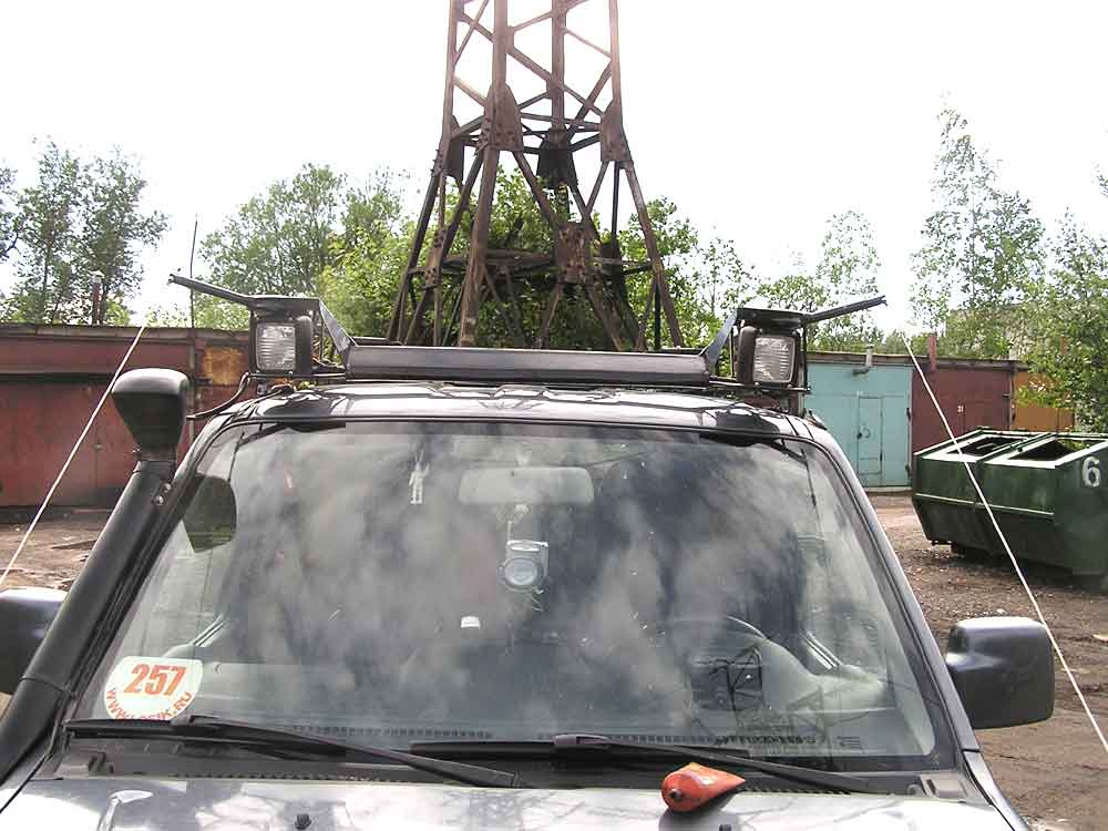

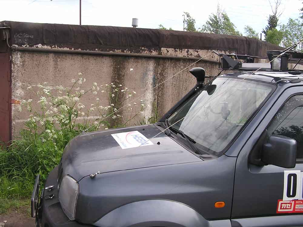

вид спереди с люстрой по бокам фары обьёмного света в центре дальний свет!
Подскажи говорят свет установленый сверху освещает часть капота и этим слепит (идея как раз для меня давно хочу чтото подобное сделать как выводил провода)
ВОт в том то и задача ,что бы установить люстру так ,что бы она не засвечивала капот ;)

Ответ: Багажник для Джимника
Штоп люстра не засвечивала капот, её правильно ставить:
1. На стандартного размерах внедорожнике где-то на полметра к заду от лобового.
2. На Джимни это получится посреди крыши, так что надо ставить с вылетом от лобового вперёд. Геморрой и старшная конструкция.

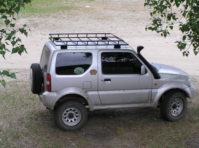

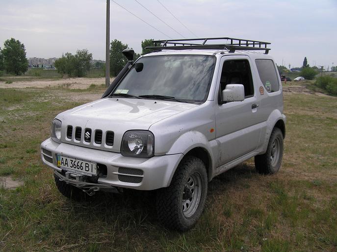

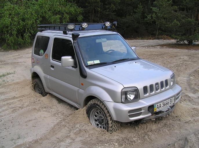

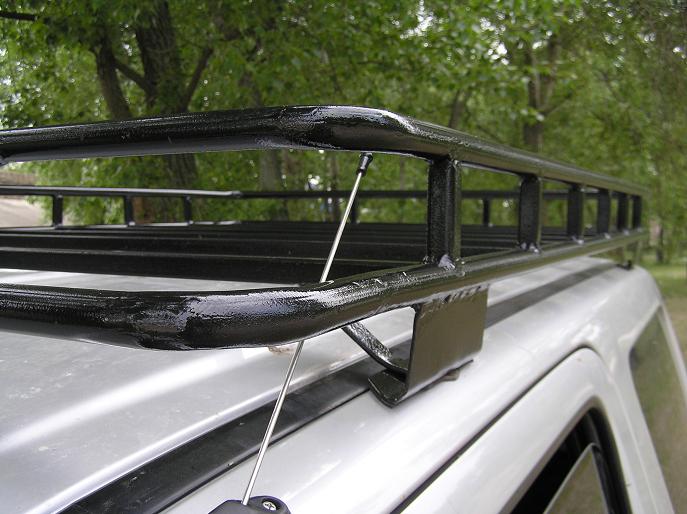

Что бы не дублировать тему выложу сюда свои фото)))
Сварил такой багажник))) В дальнейшем установка люстры и веткоотбойников)))
Согласен с проблемами засветки капота, но не согласен, что лампочки надо выносить вперед, можно ж прижать их ближе к крыше, что, кстати, лучше скажется на их защищеность от нападений веток деревьев.

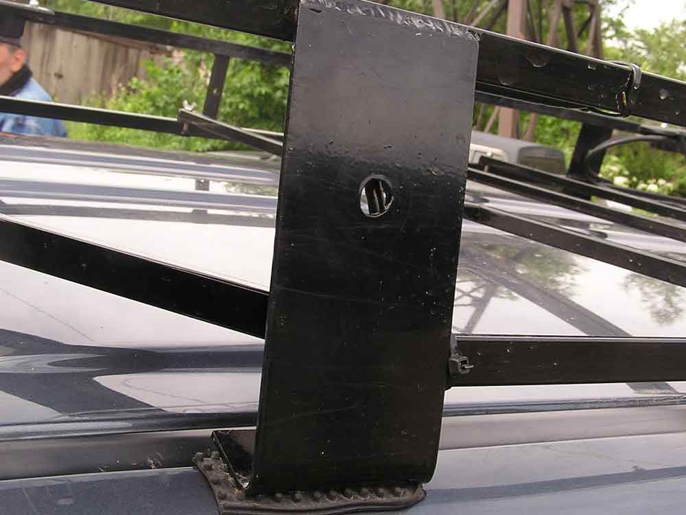

А рейлинги кто-нибудь сверлил?
Интересно что за железо из которого они сделаны. Хочется багажник для прохода в гараж сделать как можно ниже - тоесть прикрутить прямо к рейлингам без поперечин. Сомнения гложут что ослаблю место крепления сверлением (примерно 10 мм) плюс нагрузка на то же место будет от багажника нехилая.Выдержит ли?
LaCrema
7,747
2,063
Рейлинги из сплава алюминия, сами они довольно крепкие, а вот лапки крепления к крыше - ломаются.
Убирай рейлинги и делай крепления багажника прямо на их место ;)
из чего делал?
Поперечины с квадрата 17*17мм, труба по периметру 1/2" дюйма. Багажник шумел, я доварил спереди лист железа (1мм), после этого шум пропал)))
еще фотки выложены в этой теме http://www.suzuki-club.ru/forum/showthread.php?t=35446
2japman я планирую вывести переднее крепление с бампера (сварю под ним какой-то крепеж), если все будет гуд, то через недельку должно быть все готово, фото выложу)))

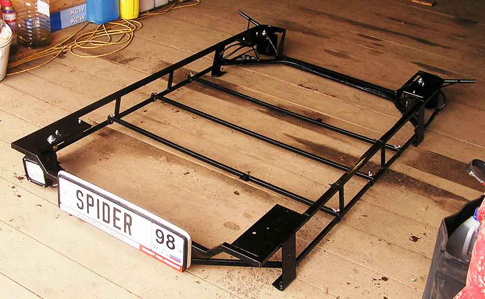

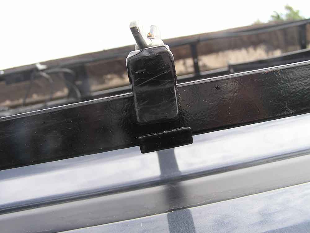

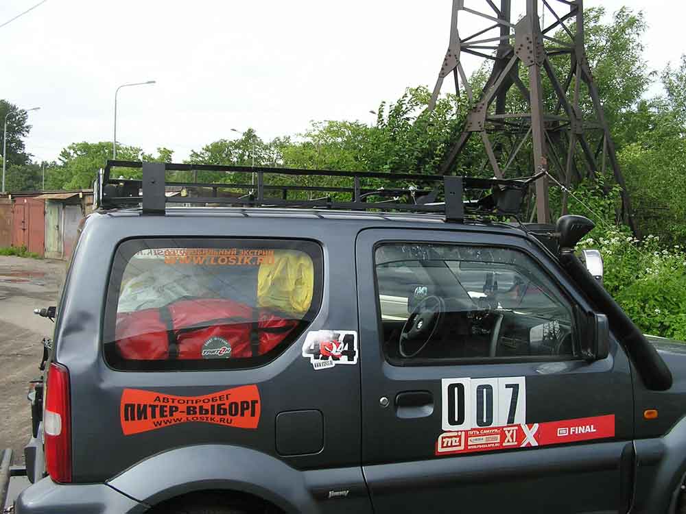

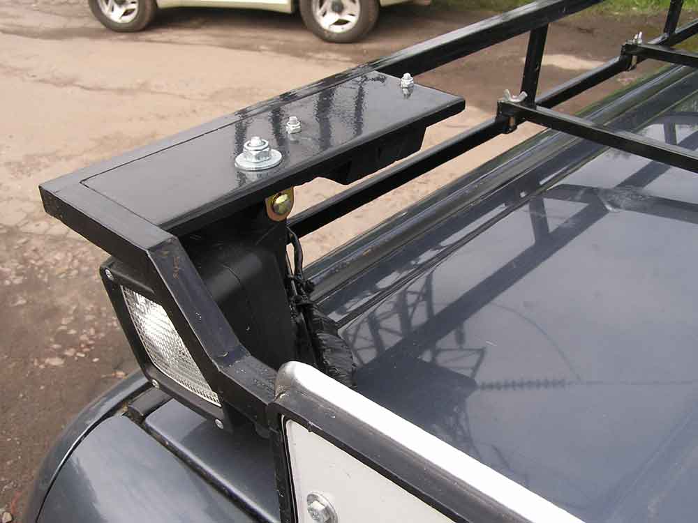

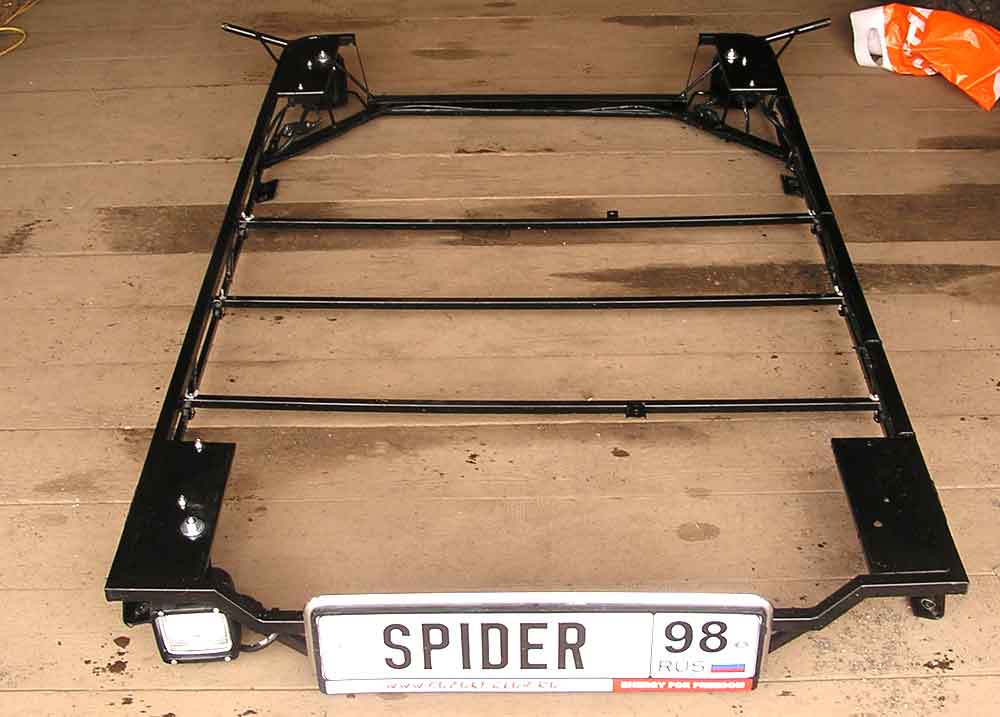

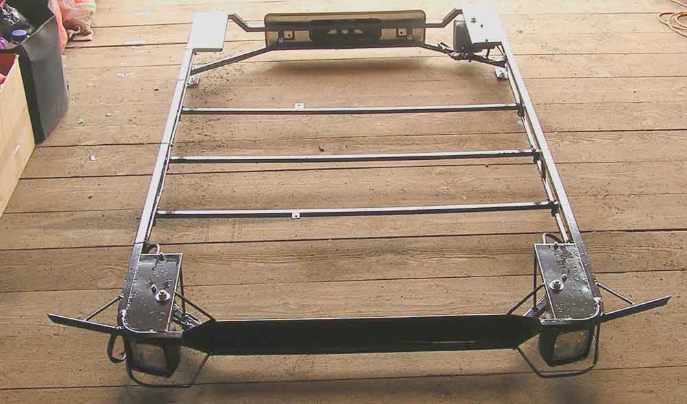

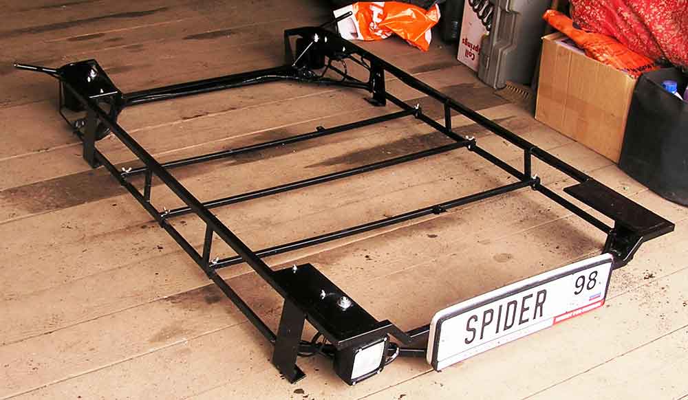

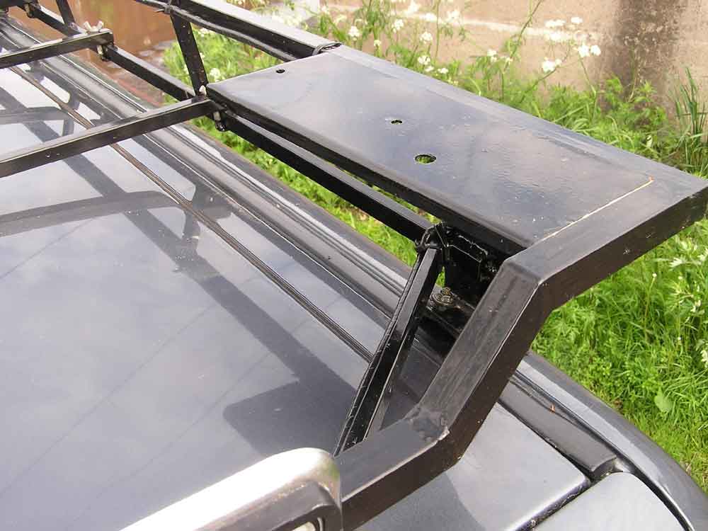

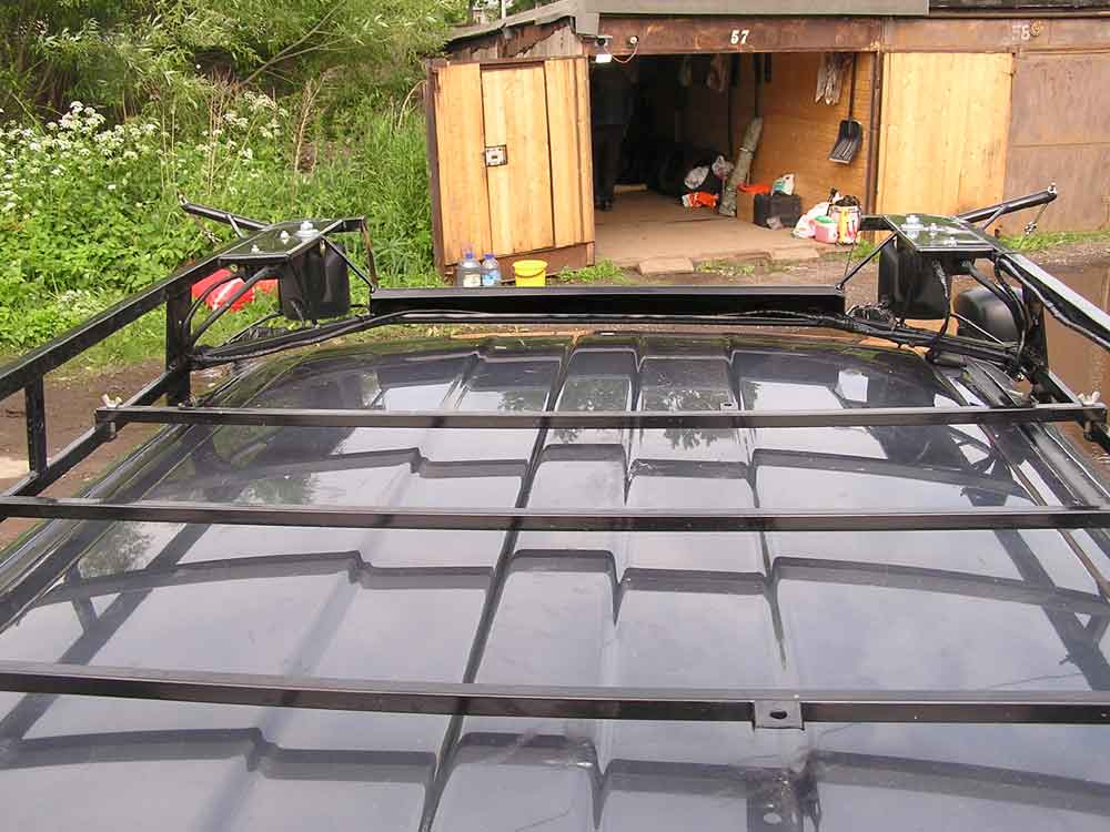

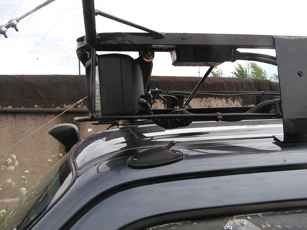

А вот и ещё один багажник :)
Наконец, руки дошли зафоткать наш экспедиционник. :) Коротенько, ибо времени нет.
Делали на заказ. Материал - сталь. Покраска порошком.
Общий вес конструкции вместе с поперечинами, фонарями и проводами - около 12 кг.
На поперечины наступать нельзя, а вот каркас человека держит.
Не шумит. Ни на каких скоростях. :)
Люстра - ксенон, рабочий свет.
Сделано таких три штуки. Подгонялись к каждой машине индивидуально. Одинаковых Джимников нет :)
Реакции: 6 человек

Ответ: А вот и ещё один багажник :)
то, что изделие из квадратного профиля не шумит ни на каких скоростях - сказки;)
все квадраты свистят на скоростях выше 80км\ч, и поэтому все производители автобагажников в своей линейке стали производить аэродинамический округлый профиль, он как правило начинает шуметь от 100 км\ч и выше.
В вашем случае либо громкая музыка, либа авто с колесами шумит сильнее багажника.
А так конструкция интересна, вопросик, а зачем поперечины съемные?
Как второй обладатель оного авторитетно заявляю - не шумит! Одно время ездил с ним на сликах без музыки!

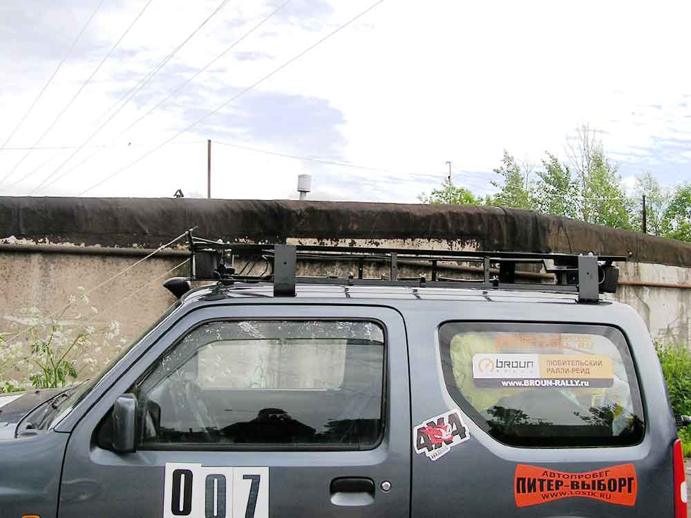

Хорошо смотрится :thumbsup:
А какую трубу использовали, что такой легкий получился?
И не очень вижу смысл в таких веткоотбойниках - он ведь для чего? что бы не разбить ветками стекло. А та ветка, которая может разбить стекло, такие веткоотбойники даже не заметит. Чешу репу.
Приезжай, покатаем...
Музыку на трассах в машине практически не слушаем. Слушаем рацию.
Колеса шумят, конечно, больше, чем штатные, но не сильно. Других внешних звуков не заглушают. Так что ещё раз повторюсь - не шумит. Под шумом подразумеваю громкие постороние звуки типа завываний, свиста и т.п., которые явно слышны на фоне общего аэродинамического шума). Общий ровный шум, м.б. и поднялся немного, но не настолько, чтобы это было заметно.
Поперечины съемные, чтобы можно было по-разному их устанавливать. На них, например, сделаны крепления для сендтреков, которых пока нет. Т.е. подгонка уже будет по факту. Также, без поперечин крышу удобнее мыть :)
Добавлено через 8 минут

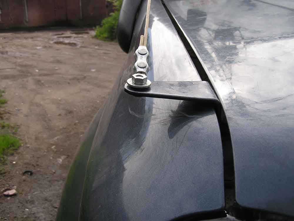

Про трубу не знаю. Нам его сконструировали индивидуально под наши потребности и сделали... Профиль могу померять. А более подробно про материал - это когда с "производителем" в следующий раз встретимся, спрошу.
Веткоотбойники в деле проверены. Зачёт. Ветки, которые направлены перпендикулярно в лобовое стекло мы по-любому всегда ликвидировали заранее, а все что торчит на дорогу с боков отводят отлично, даже очень толстые ветки. Защищают и шноркель, который довольно хрупкий, т.к. из стеклопластика.
Добавлено через 6 минут
Какой бюджет у такой конструкции?
Т.к. "индпошив" - недешево. 10,5 тыс. Расклад на стоимость материала и стоимость работы - честно, не знаю. Знаю, что оказался довольно трудоемкий в изготовлении. Много сварки мелких деталей, много "настроек". Так, например, передний обтекатель строго повторяет наклон лобового стекла, а боковые стойки - наклоном продолжают линию кузова. Всё это требовало примерок. Времени мастер потратил немало :) Делал одновременно три штуки, окончательно каждый подгонял уже на конкретных машинах.
Добавлено через 5 минут

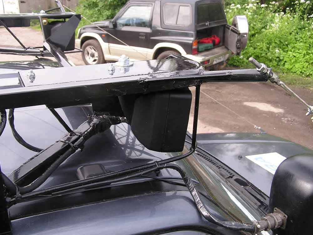

Подскажи какие модули на рабочем свете стоят и при такой установке насколько засвечиваеца капот?
Фары вот эти. Первым их поставил Victor_S, так что рабочие свойства были уже проверены и обкатаны. Помнится, он про свой свет в форуме подробно писал - года полтора, наверное, назад, может больше.
Капот не засвечивают ввиду характера света.
